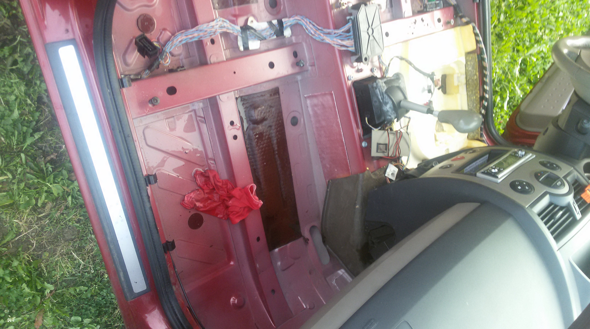

Немного о том как сделать диагностику Многофункциональному переключателю АКПП Renault, Peugeot, Citroen
Трансмиссия: DPO, AL4, AT8
Номер 252927, 58783, 7700100010, CMF-930400
номер разъема 7703297373
Цена у Кетайцев 1800р на 04.2018
На картинке видно какие контакты должны быть замкнуты на разъеме при разных положениях селектора.
Если что-то не коротит- переключатель в ремонт или на замену.
П.С. четкая нейтраль может не ловится так как там контакт- сопля и он может быть просто протёрт.
1-2 замыкание фонаря заднего хода.

А не подскажите, этот переключатель и за ручной режим отвечает или есть что-то еще в рычаге например? Просто у меня при переходе в ручной режим включается только первая передача, выше или задняя не включается. Плюс если включаю первую и тянусь выезжая по дворам, через минуту где-то коробка возвращается назад в драйв.
Да на рычаге есть переключатель ручного режима. У меня тоже мандил как то . Рычаг болталсч и не фиксировался.Купил в сборе с тросом на разборке.
Чтоб туда залезть, нужно рычаг снимать? Его в салон можно вытащить или только снизу?
я менял на сценике- там все из салона
на мегане- до электрики можно добраться из салона
если менять в сборе — то надо снизу лезть
Спасибо! У меня Меган 2, тоже красненький. Попробую сначала электрику посмотреть, а то без гаража с ямой тяжко под низ лезть.
