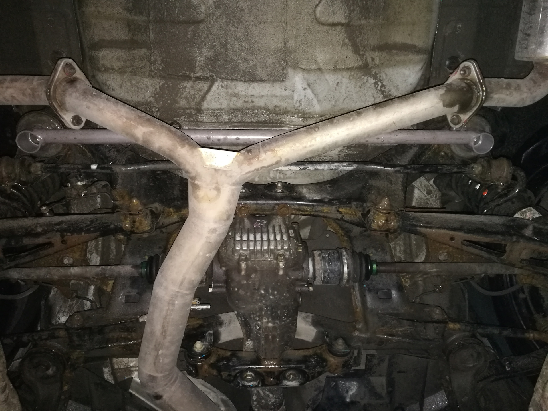

Писать много не буду, тут все просто, все на фото!
Согласен, это можем
Интересно, а от легасей или от других моделей сильно банки отличаются?на вид вроде похожи, а цена на десятку больше?
банки должны подойти так же и средняя часть, нужно будет переваривать скорее всего подвесы, хотя когда он более менее подходит то подпилить подварить не проблема))
Че 4х точка стреляет от bl?
тютя в тютю, просто прикрутил и счастлив)) не надо искать от форей за дорого, вот только не пойму зачем они делают разные номера и впаривают дороже))
Вот где ты был раньше, когда я себе ее брал)
А что за выхлоп?)
не помню)) от GVB, болт он только бампер порезал под раздвоенный выхлоп, звук бомба, япония джасма))
Mishanya-92
единственное пришлось потрудиться с даунпайпам купил от импрезы переварил фланец и добавил длины где то 30см
