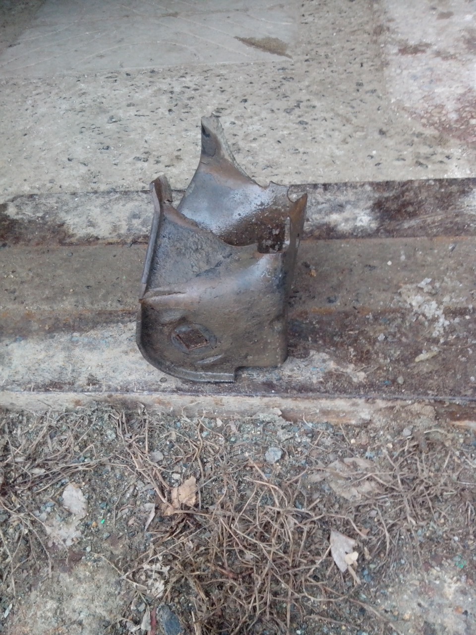

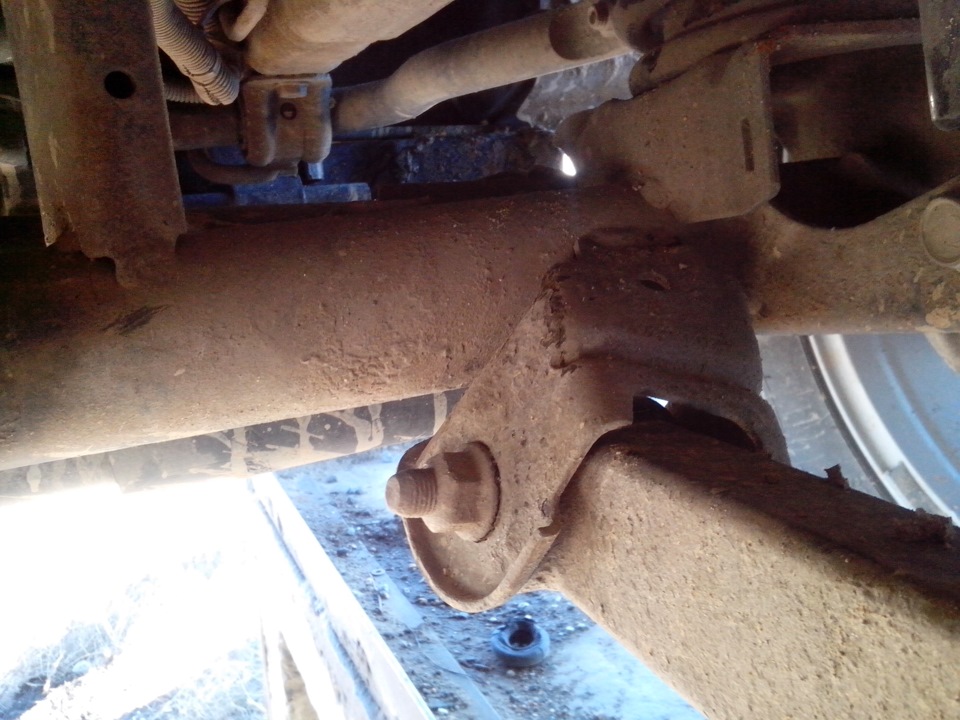

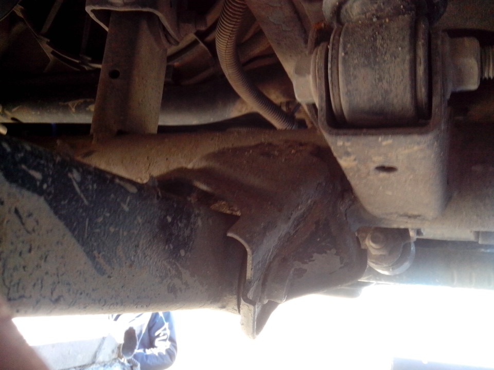

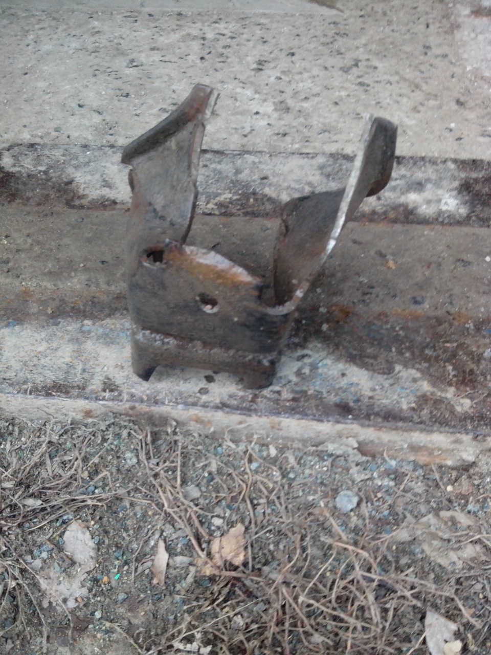

Выхожу из машины, клац сигналкой… и как всегда на последок смортрю на него)) глаз не оторвать … и тут вижу страшную картину. то погнутое ухо крепления рычага нижнего оторвалось ) и рычаг висит в воздухе…
Ну и тут повезло, наконец то выдался короткий рабочий день и после работы сразу на яму … снимать рычаг и начинать изготавливать новое ухо…
Вот фото как было все после удара …

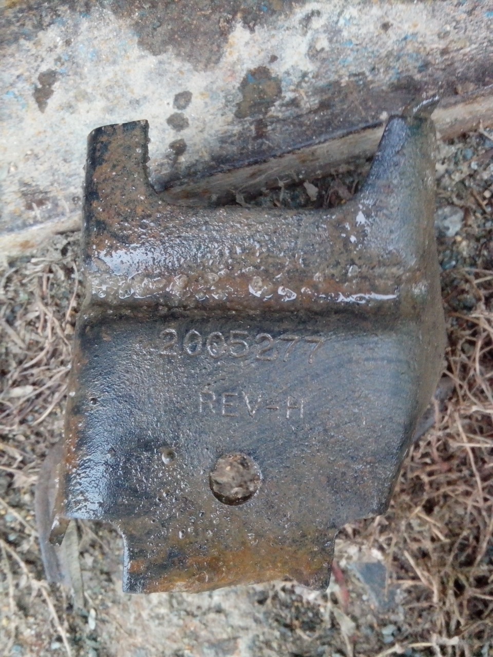

открутил я рычаг снял с него ухо… приложил снизу этот рычаг к левому изгиб в принципе не сильно большой его погнул не сильно а вот само ухо ему… печчаль ему короче
Теперь в понедельник помозгуем как красивше сварить новое ухо… и будем ставить

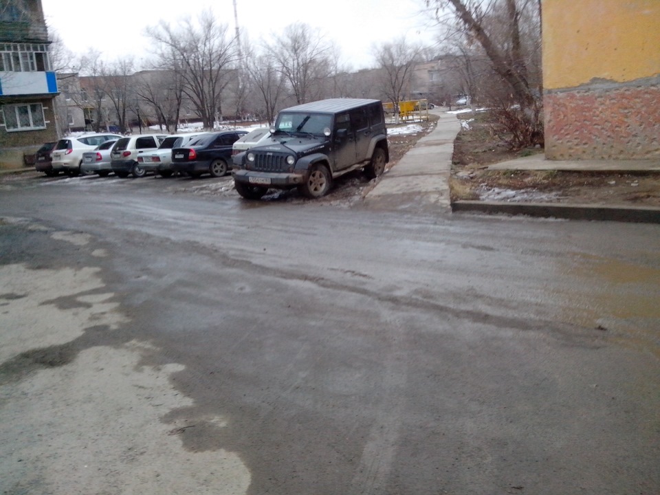

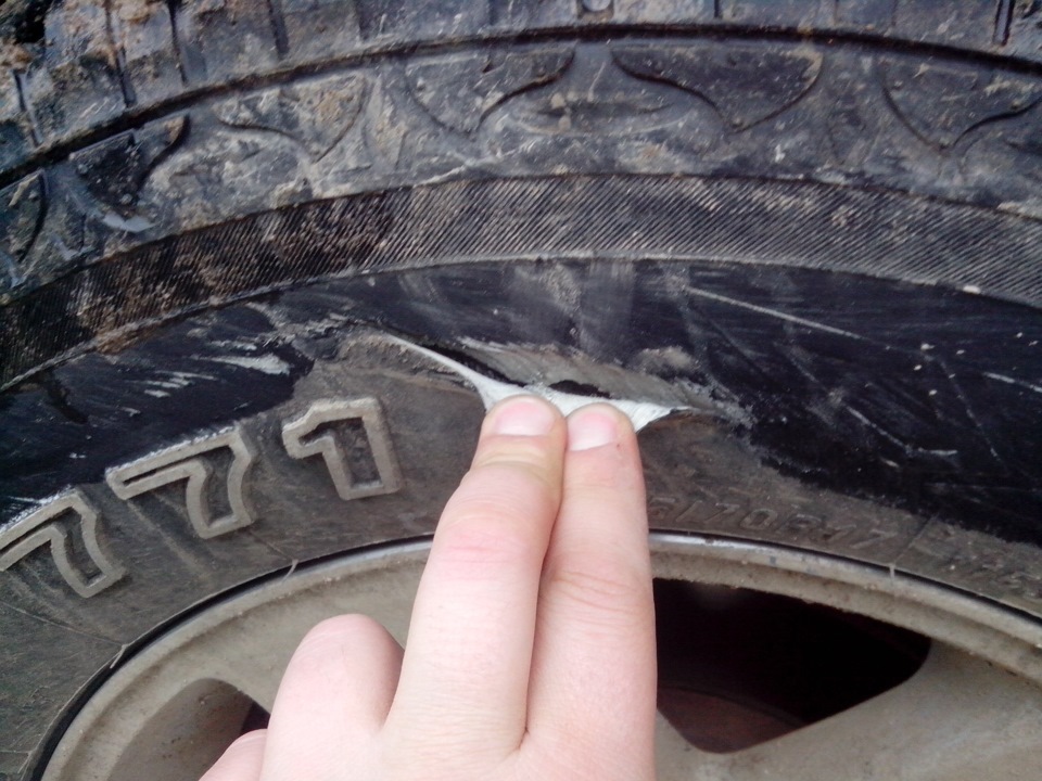

а еще обнаружил снова та же правая гусеница не знаю где возможно по дороге на работу седня снова меня подбили … чем не понятно (
а это просто когда припарковаться негде ) чтобы не лезть через бордюр ) а то бабки кричать будут

ухо тока не красивое))))
Шестнадцать пластических операций и будет как новое!)))
))) ага нагреть выровнять снять слепок запилить новое))))) или прям к этому приварить железки ) и все гуд и косыночки на мост
Не мудри. Возьми лист 5мм, как Такезо посоветовал, и сделай похожее… Там 100%я копия не нужна.
ну расстояние то до отверстия надо выдержать ) ли пох? главное чтоб рычаг к мосту прикручен был?
Нужно. Иначе мост криво встанет. Не сцы, сделай заготовку, потом путем прикладывания поймаешь дырку ;)
ну вобщем если что помудрим)))) но дырку сделаем четко)))))
Прально! Так с ними, с дырками, и надА! ;-)

По фото не видно, нити корда повреждены?
не повреждено только белый резиновый слой
Тогда можешь не париться, заявляю как опытный шиномонтажник))
ну все я как не опытный шиномонтажник полностью доверяю старшим))!
лучше такое колесо поменять, потом хрен отбалансируешь, у самого такое же зимнее валяется, выкинуть жалко)
вот баланс это да) тут уже точно косяк ) ну я эти колеса щас сниму через недельку наверно и на продажу выложу на лето уже железно М/Т брать буду

удачи)))Жестко ты в ямку влетел, что ухо оторвал…из швеллера сварите новое ухо.и будет как новое))А с гусеницей, по ходу новое колесо придется докупать, опасно на трассе где взорвется…
я эти колеса последние 2 недели донашиваю))) потом летом на грязевочку переоденусь…
донашивай и меняй не рискуй, неприятно слетать с трассы после взрыва колеса…не видел такую картину, , ?
видел ну это не совсем обычные колеса эти покрепче так что на нем еще ездить и ездить) тока залепить надо
жизнь важнее…

Да серьезно приложился!
ага (( а ехал то совсем не быстро) просто машина видимо тяжелая) инерция хорошая)))
уши рычагов и правда хлипкие. с 5 мм листа делай и все будет крепко)
это точно бронировано будет ))) странные заводчани че не продумали ? если бы были крепкие я бы тока диск бы расхерачил и все наверно))
все продумано так, чтоб при ударе отлетали уши, а не рама пополам гнулась) Зоны деформации блин))
ну тоже верно)) ухо выполнило свою роль))) отстрельнулось )
