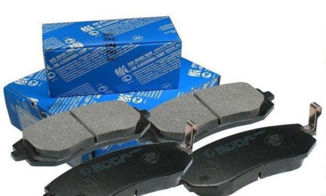

2. Замена антифриза.
3. Замена передних колодок и ревизия суппортов.

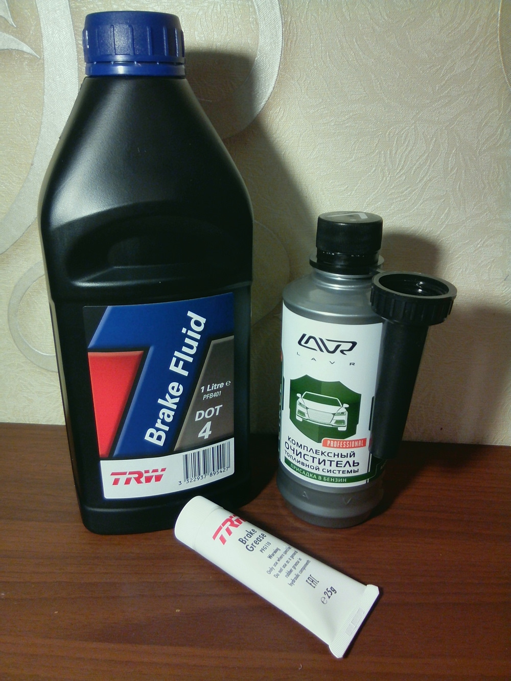

1. Замена тормозной жидкости.
Последнее упоминание о замене тормозухи датируется 2014 годом. Учитывая регламент, уже давно пора.
Времени было немного. Эту операцию хотел провести самостоятельно, но пришлось обратится в сервис.
Работа на 20 минут. Ушёл почти литр жидкости. Поучилась замена с промывкой.
Напомнил специалистам, что нужно еще прокачать сцепление. Сделали.
Жидкость брал TRW (pfb401) — 1 литр — цена 262 руб.

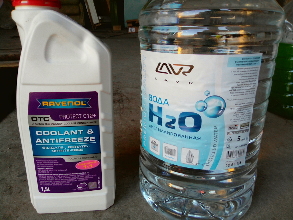

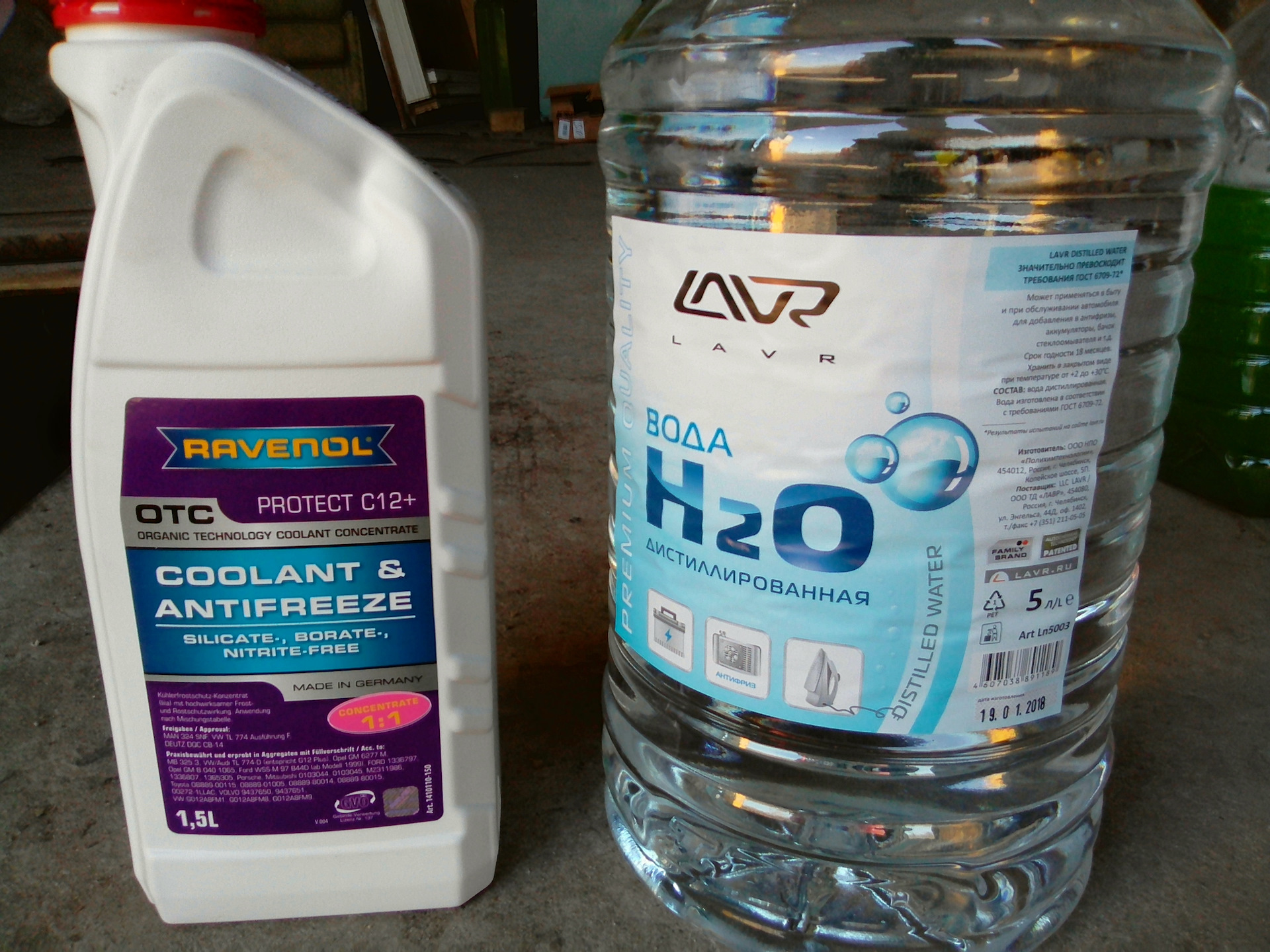

Поэтому решил делать с промывкой. Были заказаны:
4014835755413 — Концентрат ОЖ Ravenol OTC — Protect C12+, 1,5л — 2шт х 540руб = 1080 руб.
ln5003 — Вода дистиллированная LAVR, 5л — 3шт х 97 руб. = 291 руб.

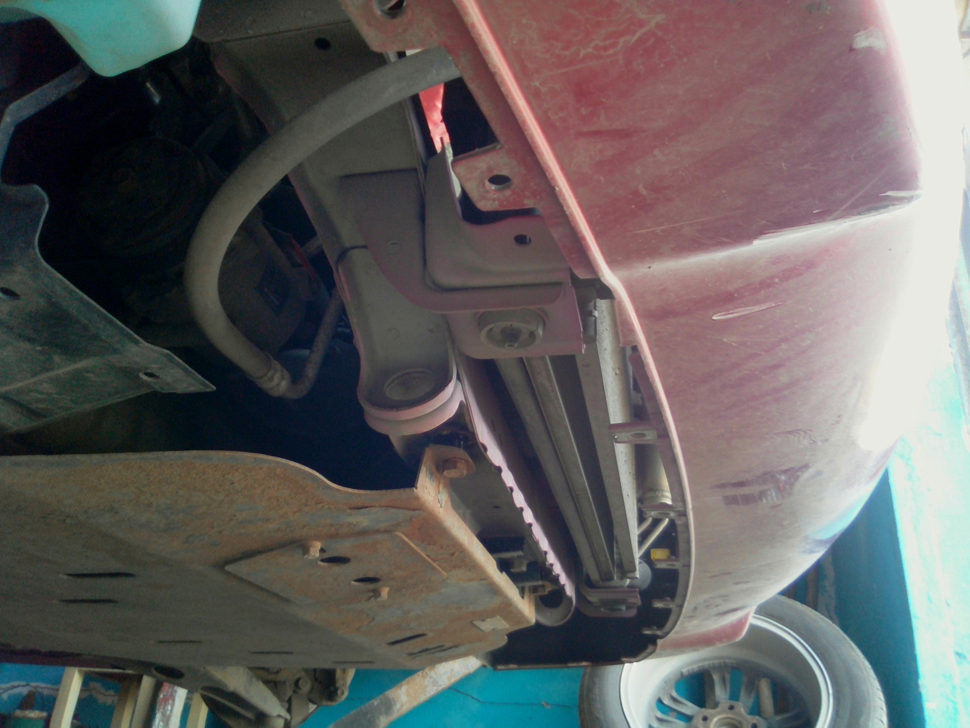

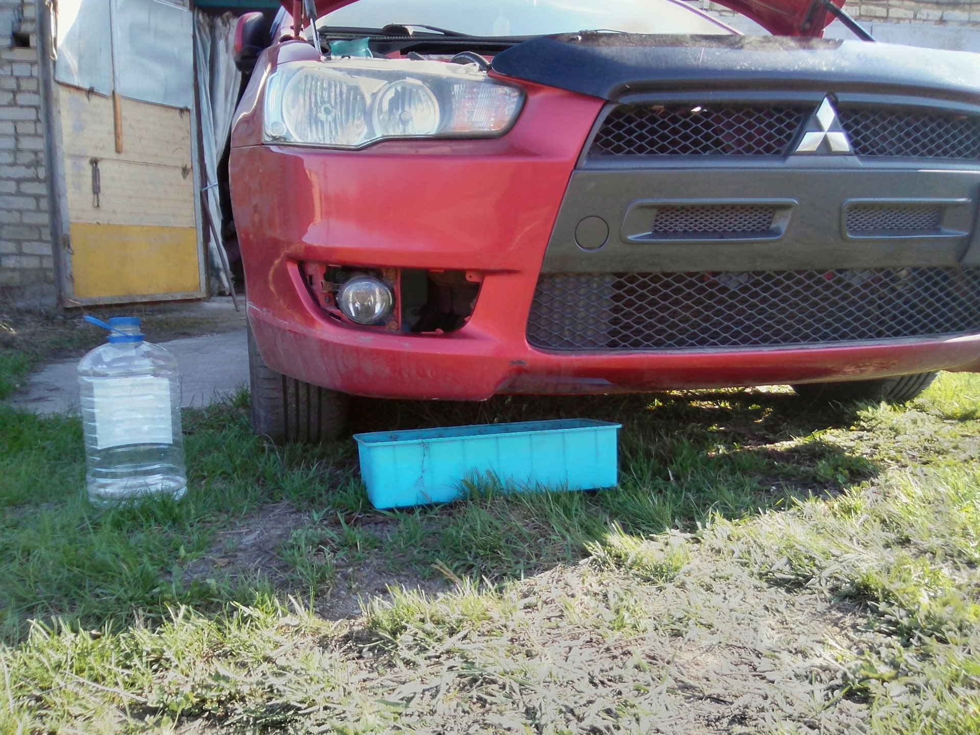

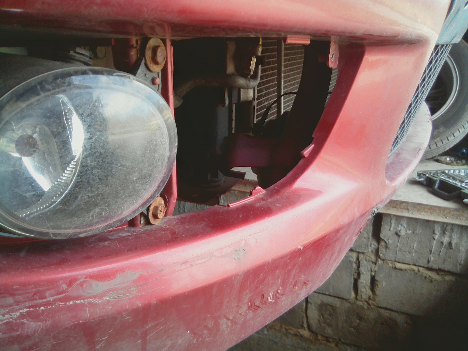

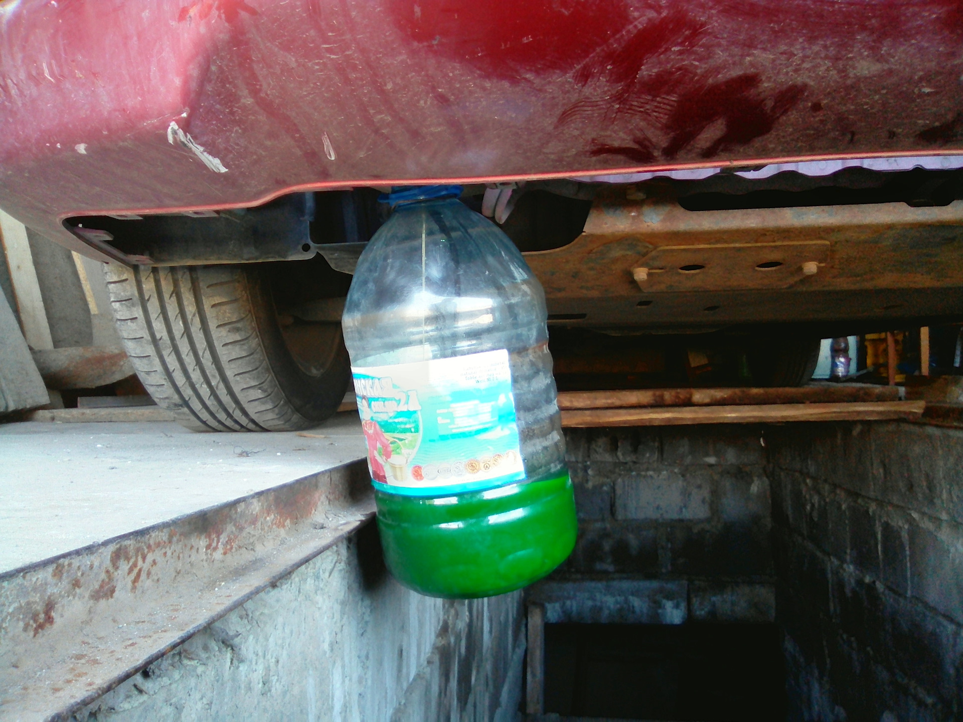

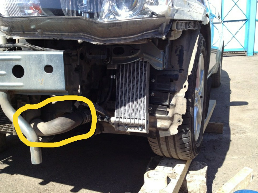

Для слива старого антифриза нужно добраться до краника на радиаторе. До него можно добраться сняв как нижний пластиковый пыльник, так и просто сняв накладку правой противотуманки.
Напомню, что в этом моторе в системе 6 литров антифриза.
И жмакал патрубки и дул в горловину. Потом скинул с левой стороны патрубок, который идёт с блока — слилось с пол литра. Еще столько же было в расширительном бачке.
ВСЕГО получилось слить около 4,5 литров.

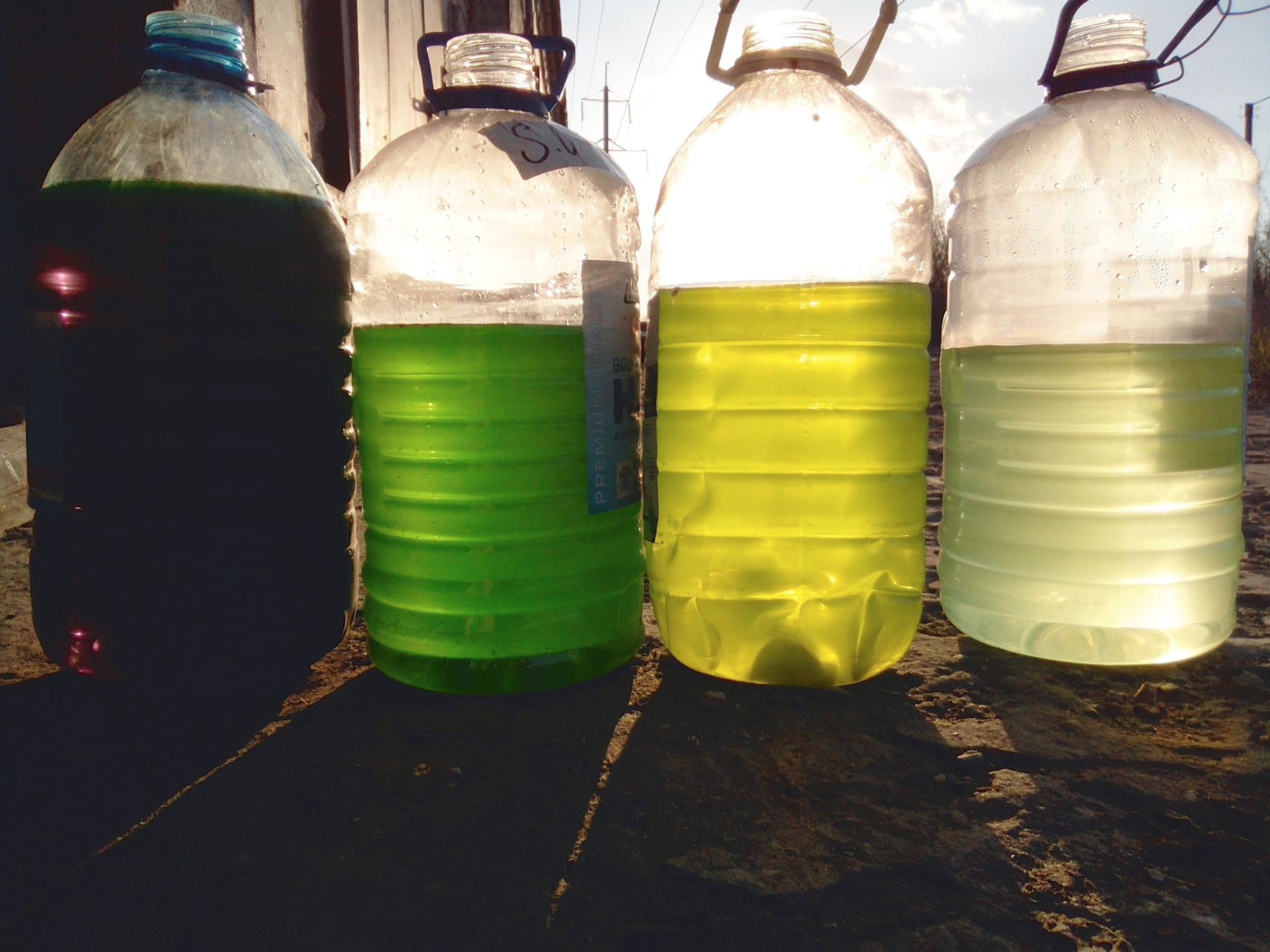

Далее заливал воду и прогревал до открытия термостата. За температурой следил по показаниям с ELM адаптера. Перед каждой заливкой ждал, пока остынет мотор.
Таким образом сделал три промывки. До чистой воды надо было еще столько же, но считаю это лишним.

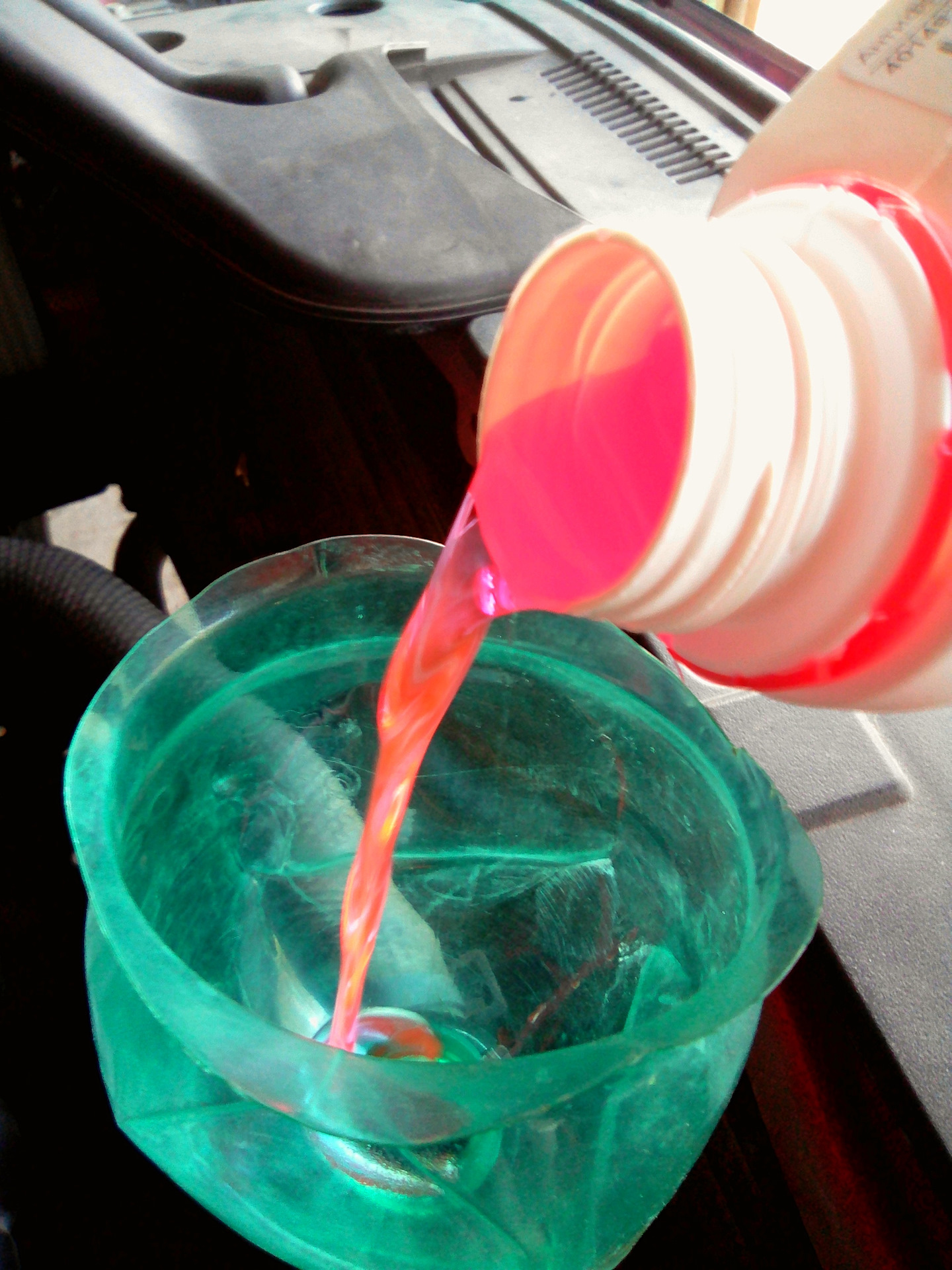

Далее — время нового антифриза.
Методика такова:
— В системе — 6 литров.
— Пропорции разбавления концентрата антифриза — 50/50, т.е. нужно 3 литра концентрата (в этом плане удобен РАВЕНОЛ в таре по 1,5 литра)
— Заливаем все три литра в систему и добираем недостаток водой. Пришлось добавить около 1,5 литров.
Далее внимательно следил за уровнем и температурой. Концентрат перемешался и стал светло-розовым (не то что до этого — теромядерно-зелёный…).
Для последующей замены достаточно просто слить эти 4 литра и добавить новый, такой же, но уже готовый антифриз. Но до этого еще далеко — лет 5)))

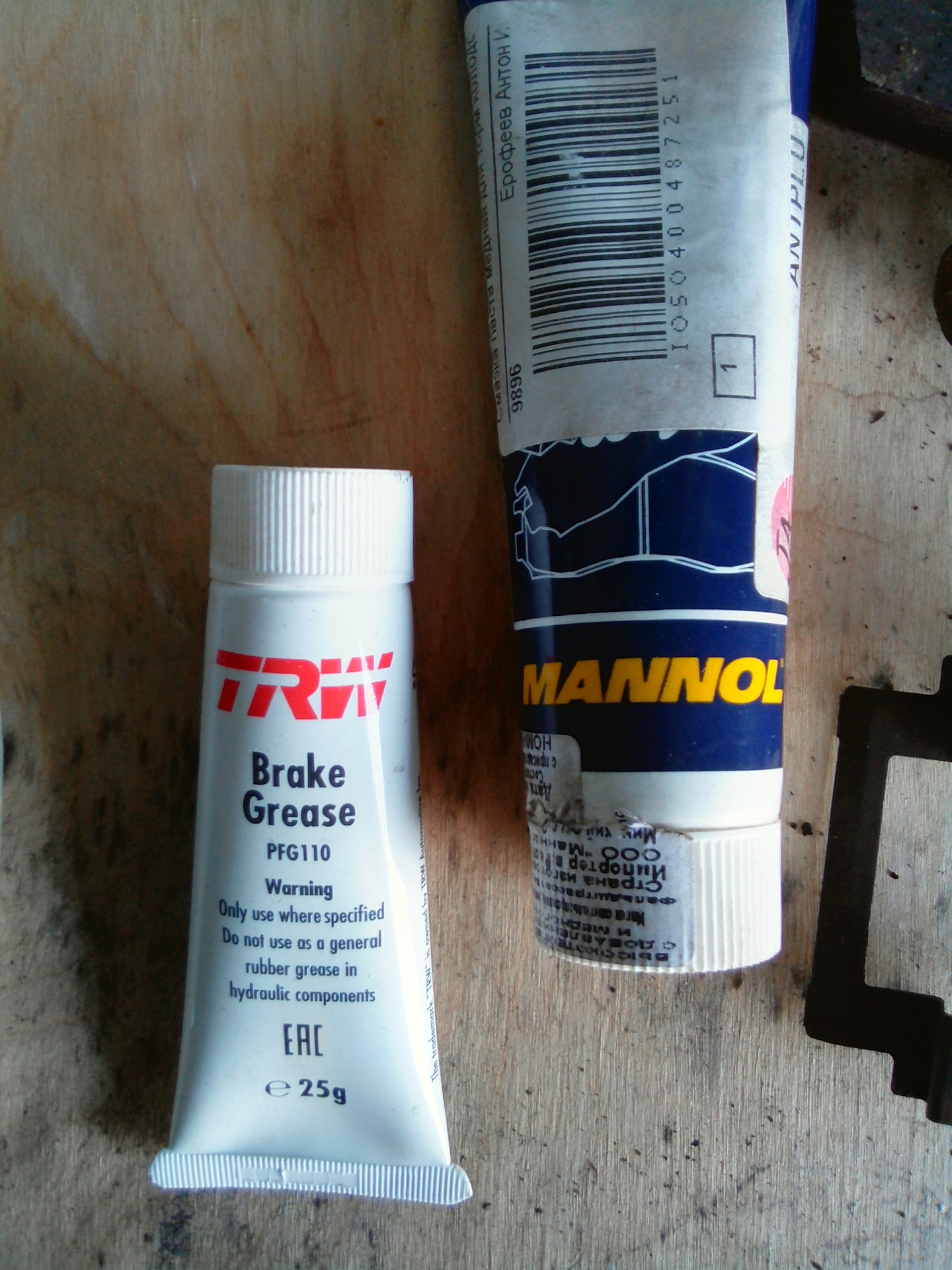

3. Замена колодок. Ревизия суппортов.
Пока менял антифриз было время простоев в работе — когда надо было сливать, прогревать и остужать мотор. Решил это время использовать во благо.
PFG110 Смазка пластичная для направляющих, 25гр — 160 руб.
9896 Медная смазка Mannol Kupfer paste, 50 гр — 126 руб.

Заливаю вот синий, Coolstream, промывку делать нужно ?менял радиатор?
То есть 3 литра в радиатор, потом до горловины водой, и ещё в бачок концентрат?
После промывки, в системе остаётся вода. В бачок льем 3 литра концентрата и доводим уровень опять водой.
А в бочек льем 3 литра? А в радиатор не нужно?
Понял в чем вопрос. Сначала через заливную горловину на патрубке льем концентрат. И туда же воду. Как уровень будет полный, доводим уровень по бачку — льем в него.
То есть в радиатор заливается не все три литра концентрата? Нужно оставить что бы бачек залить?
Без разницы. Система одна. Главное суть — залить концентрат, уровень обеспечить водой.
А с блока как слить старый антифриз? 4b91
Приветствую, подскажите в бачек сколько и чего залили?
Добрый. Не совсем понял вопроса, уточните.
В расширительный бочек заливали разбавленный антифриз или концентрат?
В бачок — концентрат. Таким образом доводится необходимая концентрация в системе.
Отличная инфа по количеству воды для промывки! Без химии промывали? Просто вода.
Да, просто дистиллированной. Водой.

промывка топливной в бензин как-нибудь проявила себя ?
Нет. Профилактика.

До какой температуры прогревать двигатель при промывке водой? Где находится патрубок, который идёт с блока? В том месте где краник, только с другой стороны радиатора?
1. До открытия термостата. Проверяется на ощупь нижнего патрубка.
2. Слева по ходу снизу подходит к радиатору. Его и трогаешь, чтобы понять прогрев.
что я должен почувствовать на ощупь?)
Термостат срабатывает при 82 градусов. Патрубок резко становится горячим. То есть вода пошла по большому кругу.
Этот патрубок должен становиться горячим? Грел долго, по елм смотрел, до 85 градусов и выше, но он все равно холодный.

Почему Равенол? Почему концентрат?
Потому что неплохой продукт подходит для этого двигателя и удобная тара.
