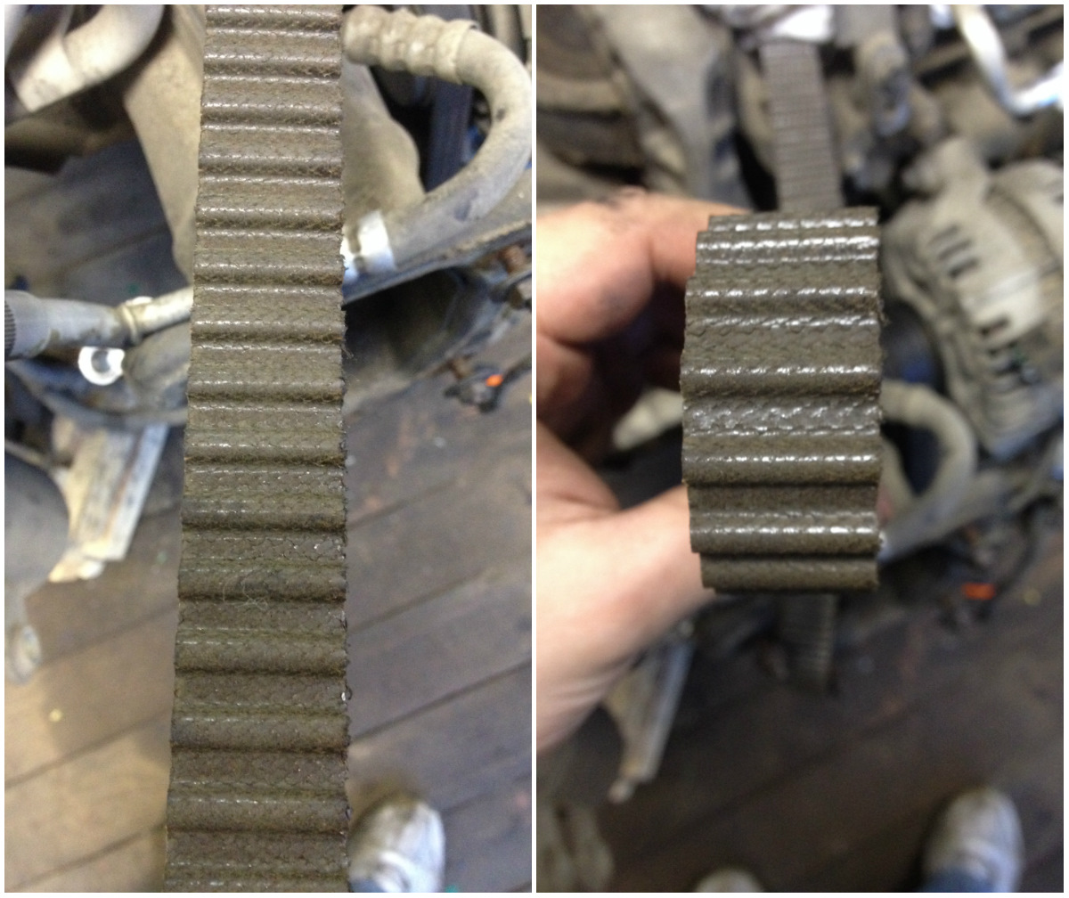

— Ремень ГРМ менял еще G-Kostya, на пробеге в 135 000 км, так что, получается, пробег его уже к соточке близится и пора бы уже плотно задуматься о замене. Костя ставил оригинальный ремень, и сейчас внешне он как новый, как и ролики натяжителей. А вот задний пластиковый кожух был в печальном состоянии — он рассыпался прямо в руках, и, видимо, уже недолго оставалось до момента, когда он начал бы делать это сам по себе и попадать под ремень. Предполагаю, что возраст этого кожуха равен возрасту двигателя, т.е. никто никогда его раньше не менял.
Решил ставить SKF, у него есть удобный комплект "все в одном" — ремень, два ролика, помпа — за не слишком высокую цену. Да и IRIDIUM-SPB с ArtemChu его ставили и давно и успешно на нем катаются. Единственное — прокладка помпы из этого комплекта сделана из какого-то говнолина по типу промокательной бумаги, так что лучше купить другую, нормальную.

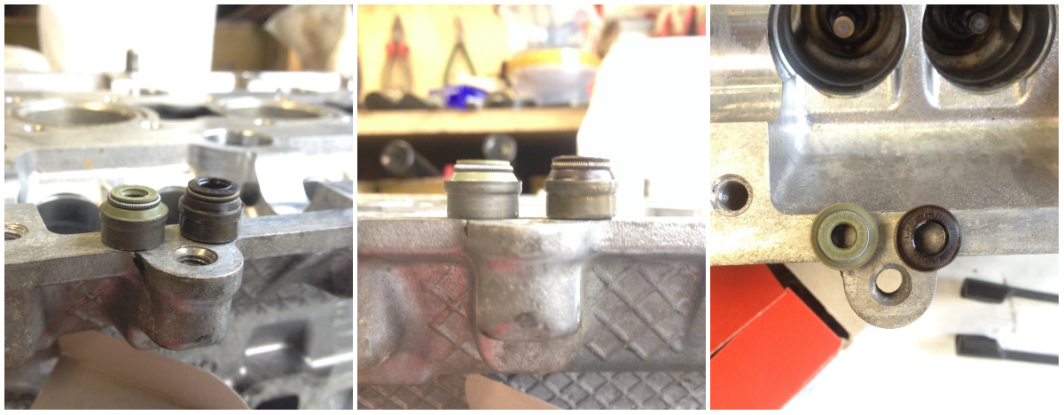

— Маслосъемные колпачки не менялись за почти 200 000 км. ни разу. Расход масла у меня был около 250 мл на 1 000 км. Колпачки были совершенно дубовые и деформированные, по сравнению с новыми.
С колпачками загадка — по каталогу Ford они идут одинаковые все 20 шт., по каталогу Volvo же — разные на впуск и выпуск, причины мне неизвестны. В записи alekseysergeevih Замена ГРМ с маслосъемными колпачками несколько исследован этот вопрос, можно посмотреть фото разных колпачков. Себе решил ставить комплект от Corteco, в нем двадцать колпачков и несколько аппликаторов для установки, у IRIDIUM-SPB, ArtemChu и многих других с ними не было никаких проблем.

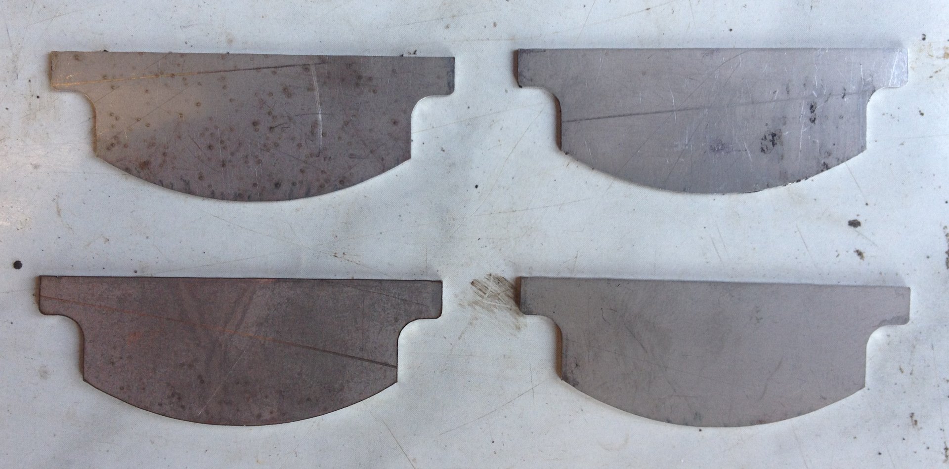

— Межцилиндровые проставки ставлю, т.к. хочется замахнуться на ModY, а там наличие таких проставок крайне рекомедуется. Что бывает, если эти проставки не поставить и зачем они вообще нужны, хорошо рассказано и показано у Predator10 в записи Страшилки для ST-водов или что бывает, если хорошенько дунуть. Комплект был приобретен у Bard1n.

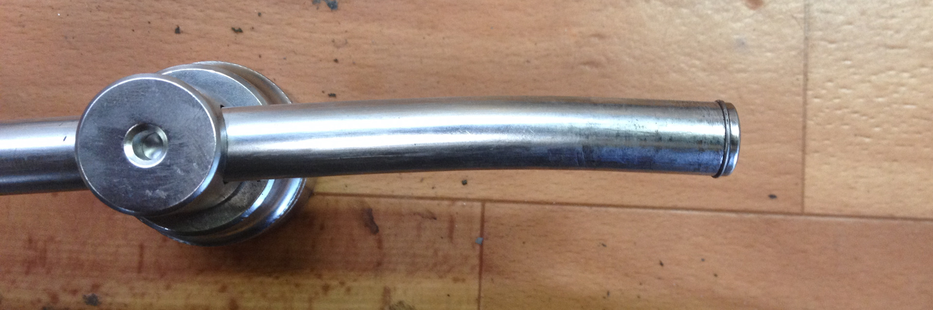

натяжные ролики ремней генератора (INA 534003010) с ремнем (ContiTech 5PK890) и кондиционера (INA 534002910) с ремнем (ContiTech 5PK847) (менял 28 400 км назад).

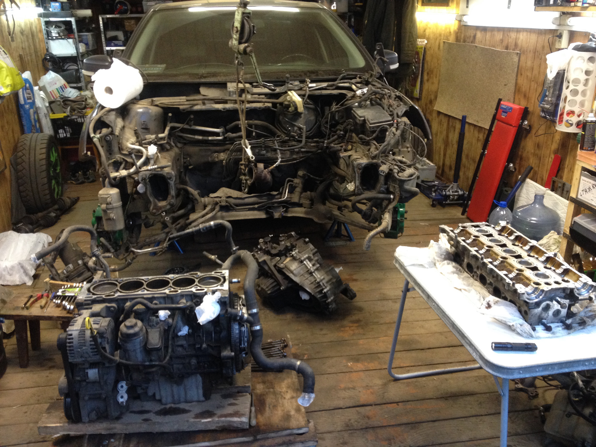

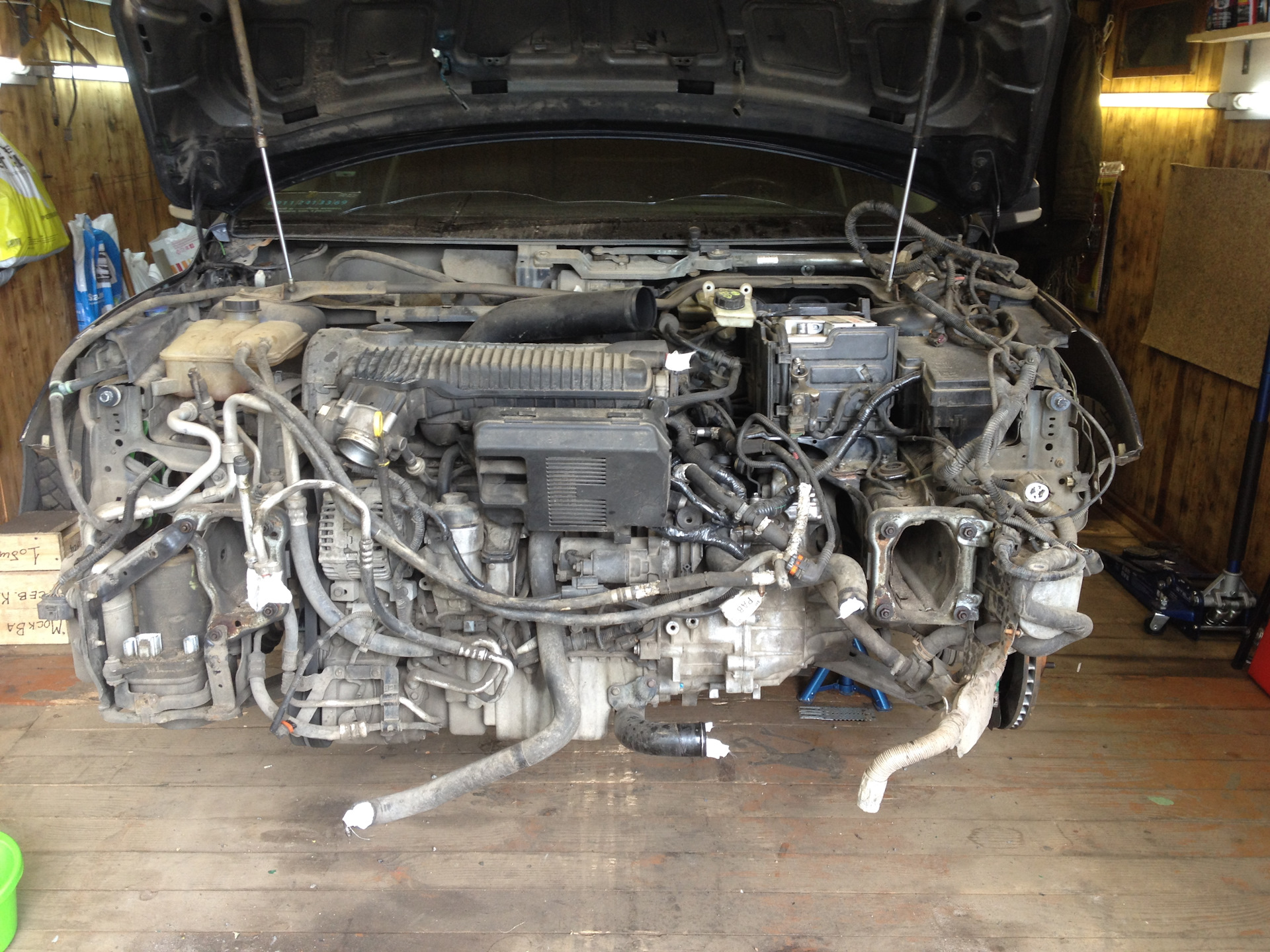

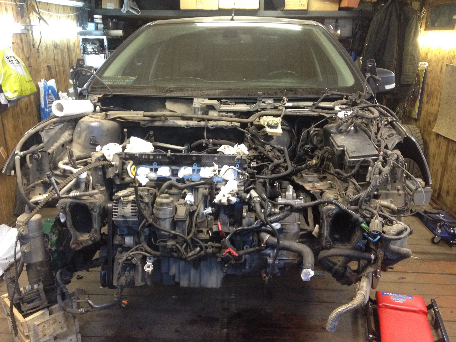

Итак, все по накатанной — загоняю машину, разбираю морду, все отсоединяю-отключаю-раскручиваю.
Пока двигатель еще на машине, срываю гайку шкива коленвала, которая поддалась только после нагрева газовой горелкой, а до этого я погнул хороший рычаг из своего набора Licota, пичалька :(
Срезаю ремень ГРМ, снимаю клапанную крышку и срываю болты ГБЦ — опять же, на установленном двигателе это гораздо удобнее, т.к. момент там бешеный.
Дальше на пару с IRIDIUM-SPB скидывам двиг, отсоединяем коробку и приступаем к разбору двигателя. Головку блока — на лабораторный стол.

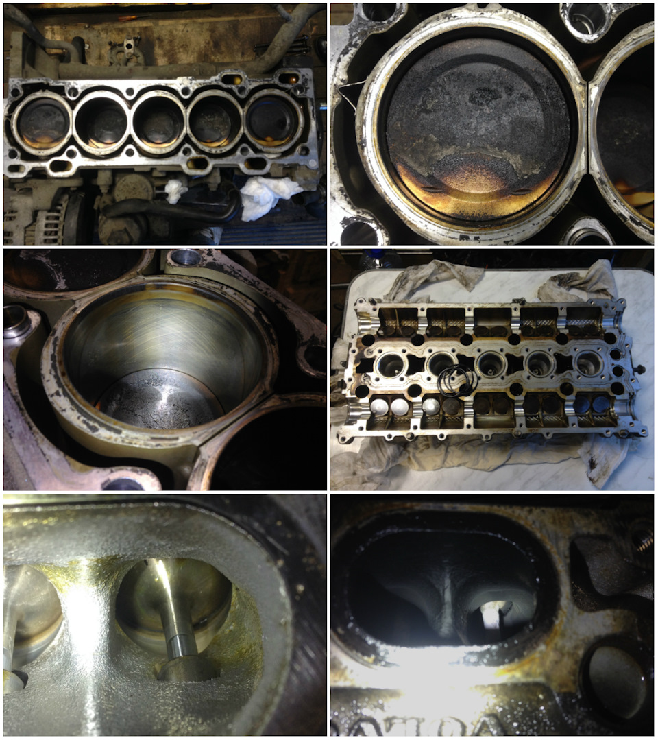

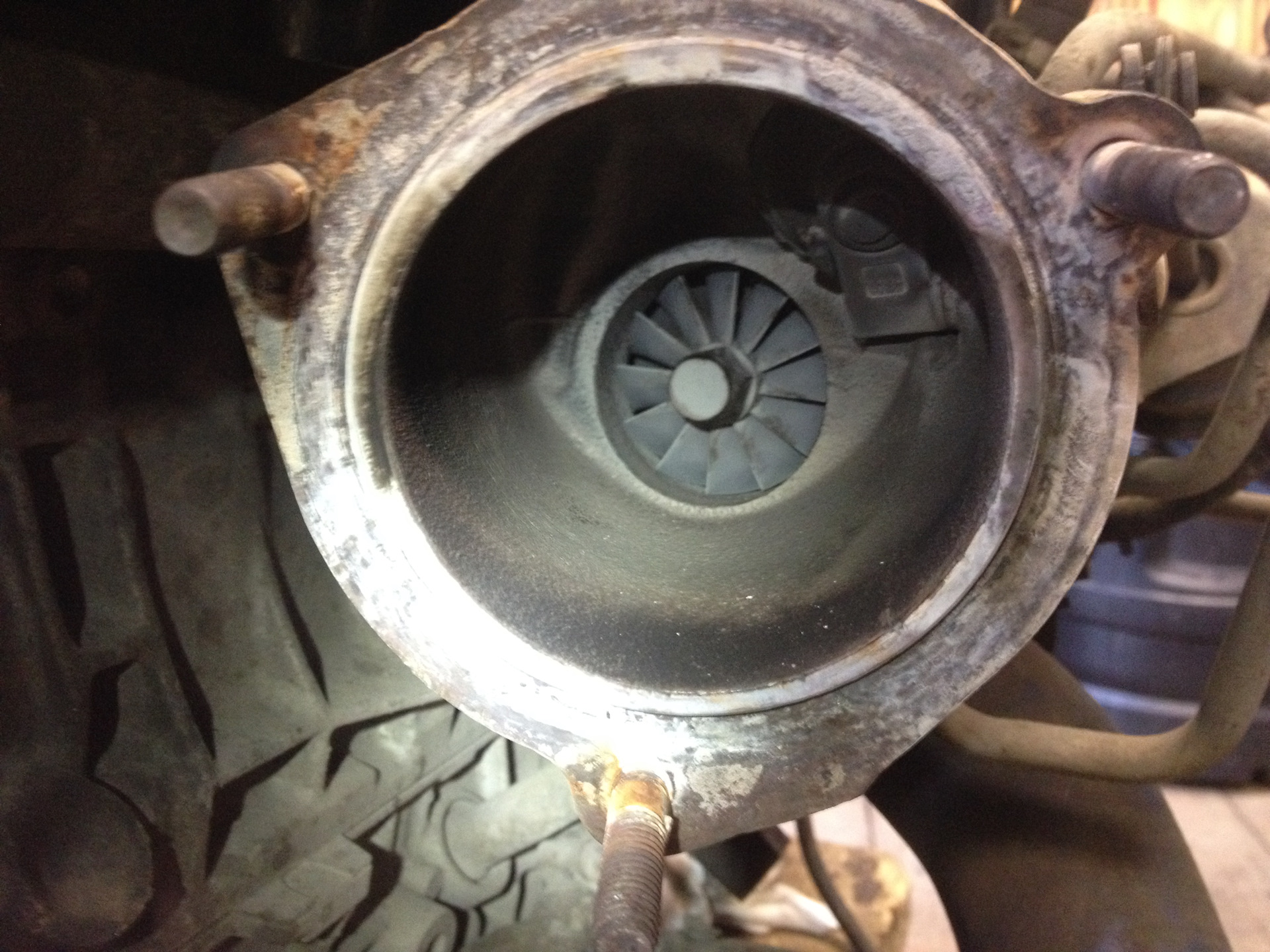

Конечно, заглянул в турбину — все чисто, следов масла нет, люфтов крыльчатки тоже нет.

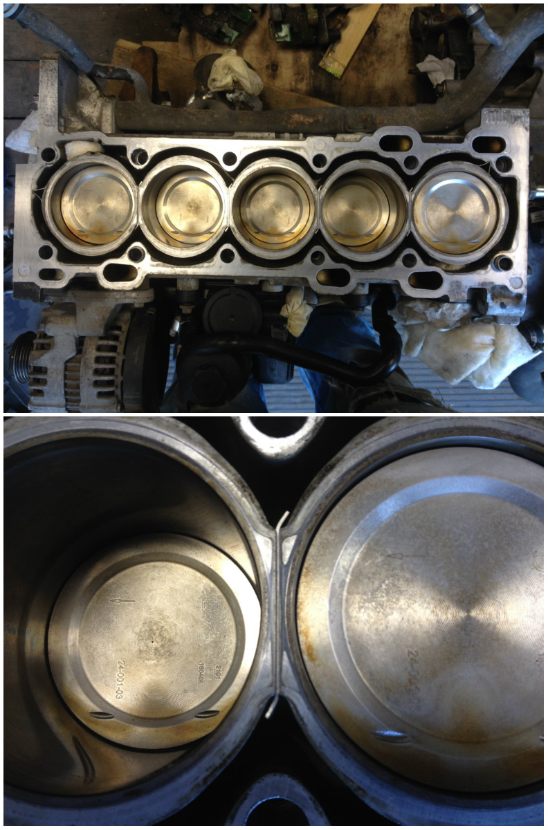

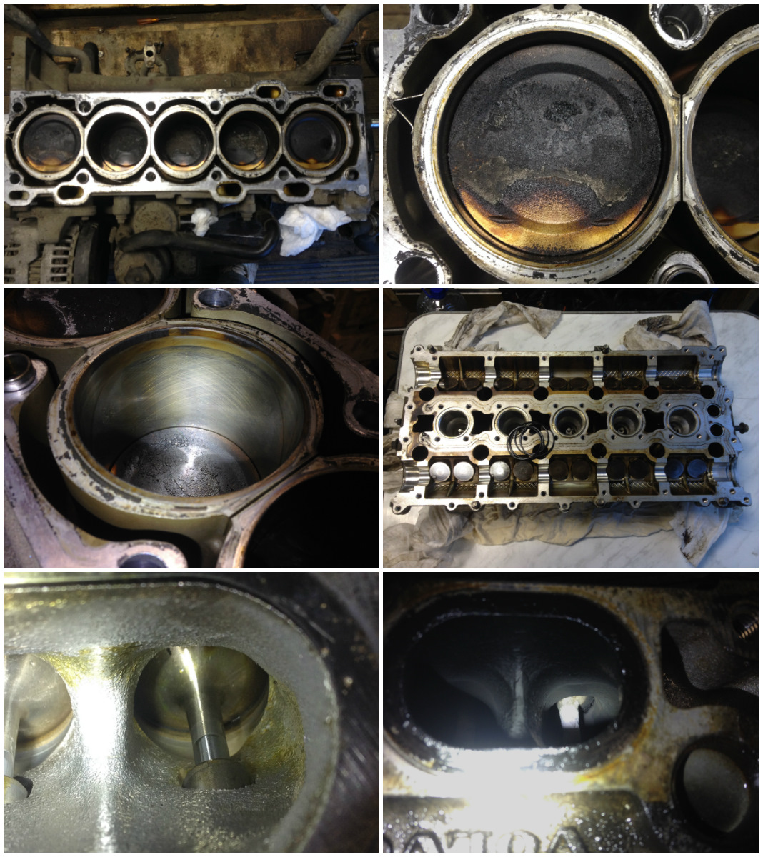

Состояние поршней, цилиндров и ГБЦ. Грязненько, но в целом неплохо за 194 000 км. Хон на стенках присутствует.

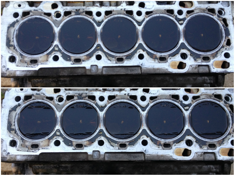

Дальше залил ГБЦ керосином для проверки герметичности клапанов. Оказалось все в порядке, на фото было-стало через три часа.

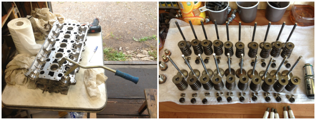

Разбираю ГБЦ…

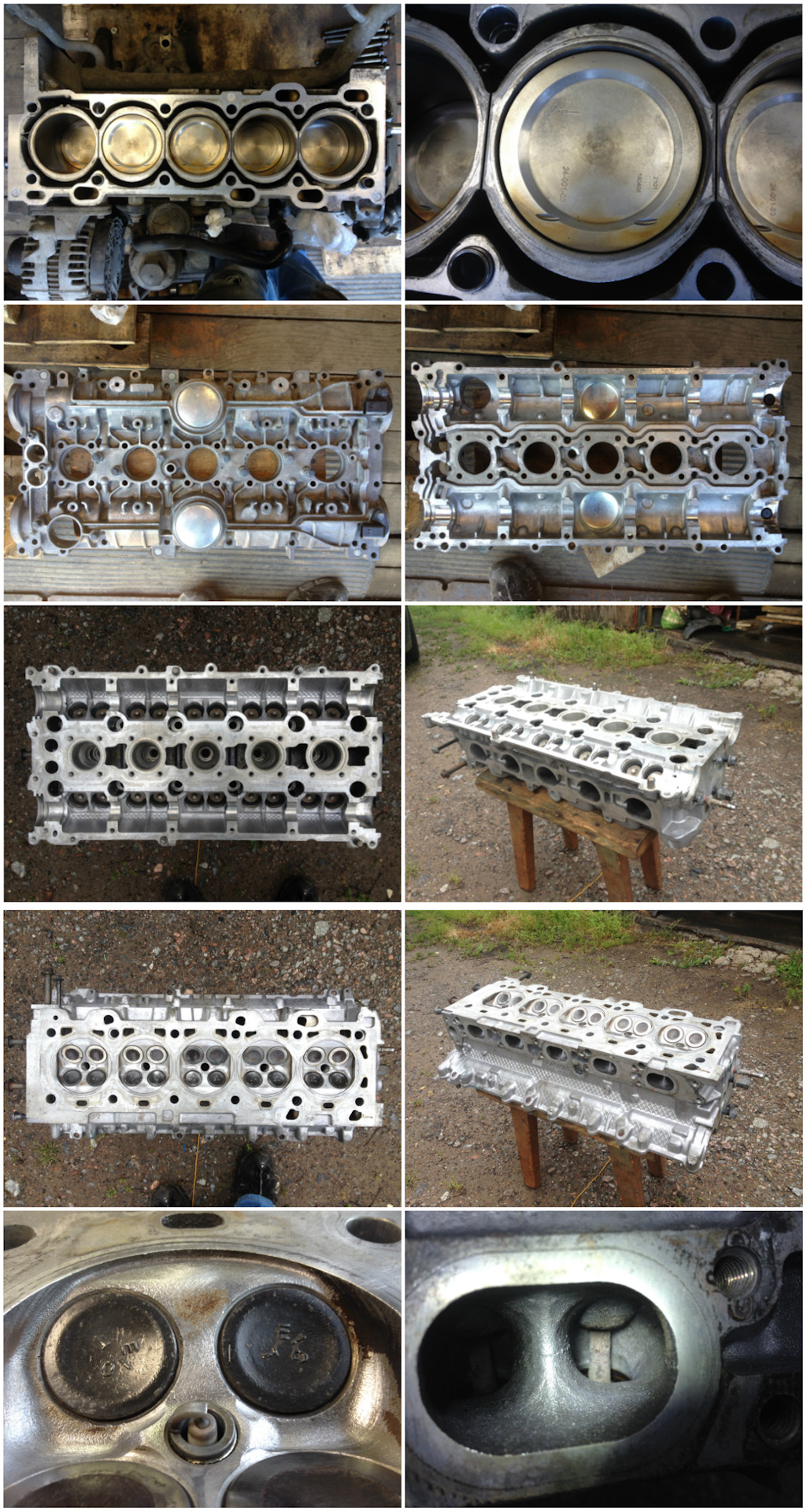

А дальше — мыть-чистить-драить все и вся. Потратил кучу времени, моющих средств и воды. Вот, что было использовано:
Димексид, надо сказать, вообще тема, не врут в интернетах. Клапанную крышку, например, я просто закрыл тряпками, залил димексидом, оставил на сутки и потом промыл керхером. Для доведения ее до того вида, как на фото ниже, оставалось только соскрести остатки старого клея и все. Нагар и масло димексид отмачивает очень хорошо. Выпускные каналы в ГБЦ чистил точно также, нагар просто отваливался пластами. А вот с выпускными клапанами возникла проблема — я их держал в димексиде двое суток, грел, но чуда не произошло, пришлось их чистить механическим способом.
Для поршней использовал Лавр, решил попробовать их недавно вышедший продукт ML203, который, по аналогии с Mitsubishi Shumma, должен действовать в пределах получаса-часа. Результатом, в принципе, остался доволен. Было бы очень интересно увидеть их сравнительный тест с Shumma.

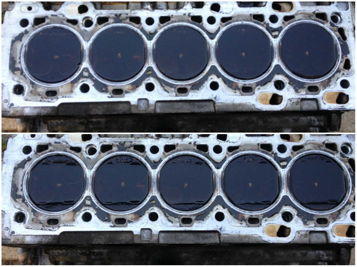

И вот, что получилось в результате:

То, ради чего все затевалось — межцилиндровые проставки:

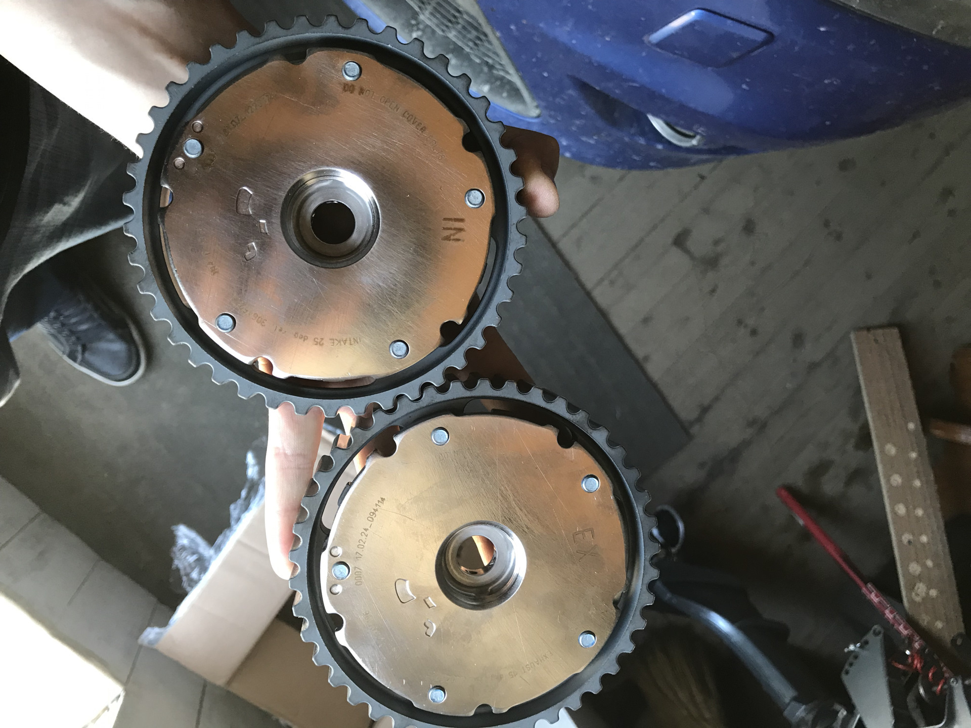

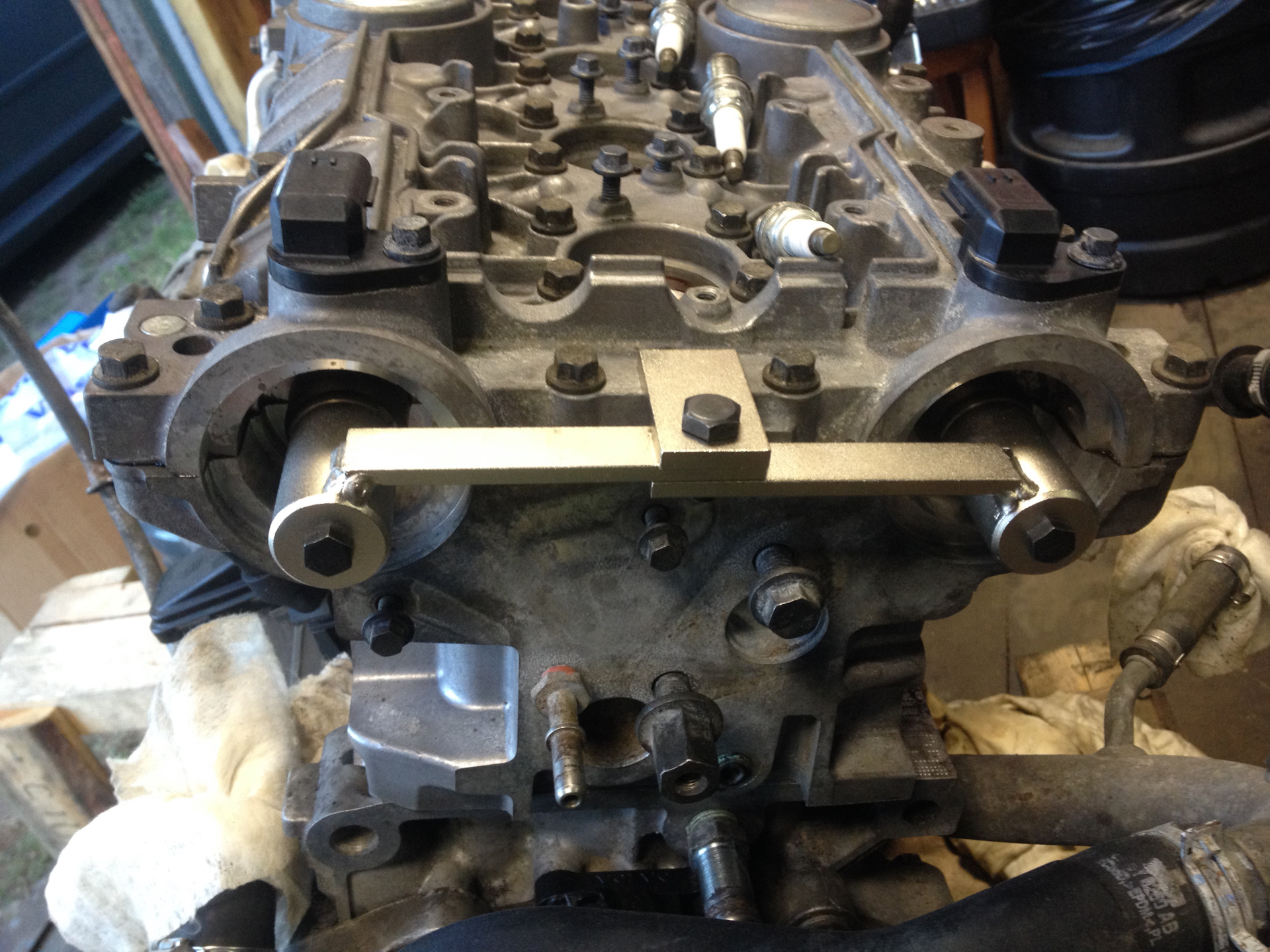

С IRIDIUM-SPB ставим на место ГБЦ и уже хотели было класть на место распредвалы и ставить клапанную крышку, но тут выясняется прискорбный момент — на шестернях распредвалов отсутствуют метки для их правильной установки. Ну то есть совсем. Вообще. От слова "абсолютно". Да, я знаю, что эти метки очень маленькие, незаметные, и обнаружить их с непривычки сложно, но поверьте, мы вдвоем осмотрели каждый квадратный миллиметр венцов шестерней с обеих сторон, и ничего не нашли, тем более, что у Кости есть уже опыт в сборке этого двигателя.
Оказалось все просто — когда машина с моим двигателем была еще на гарантии, из-за течи масла были поменяны муфты VCT, которые идут в сборе с шестернями. А на новых сервисных шестернях пресловутые метки отсутствуют, т.к. видимо, наносятся они только на производстве при сборке двигателя.
Вот фото новых муфт с шестернями (позаимствовано у JOropck из записи Отчетность 2), можно увидеть, что меток действительно нет:
Ни я, ни Костя такого не ожидали, и, конечно, не удосужились проверить это перед снятием валов и нанести свои метки. А это значит, что путь только один — откручивать задние винты распредвалов и использовать специальный инструмент для выставления и фиксации валов, благо, такой инструмент есть в наличии, заблаговременно купленный Костей для сборки своего двигателя. В этом случае потребуются новые винты, которых, я, конечно, не покупал, не зная, что они понадобятся. Но, к счастью, у Кости они оказались в запасе.
На словах все просто, а на деле… Проблемы с откручиванием этих винтов испытывают почти все, кто меняет ремень ГРМ без разбора ГБЦ. Опять же, неясно, почему так происходит — штатный момент затяжки там мизерный, всего 17 Нм, но для откручивания надо приложить совершенно адское усилие, которого не выдерживают ни сами винты класса прочности 8.8, ни инструмент.
В моем случае была сломана бита T30 из набора Licota и полностью сорвано посадочное место в одном из винтов, который пришлось высверливать. Винт на втором валу был сравнительно несложно откручен после его хорошей прожарки газовой горелкой. Как все это проделывают при замене ГРМ в автосервисах, на установленных двигателе и валах — ума не приложу.
У меня, кстати, эти винты были не первой свежести — по их деформированным шлицам было видно, что как миниум один раз их уже откручивали и ставили повторно, видимо, при прошлой замене ремня ГРМ. И, кстати, никто не знает, как и каким моментом их тогда закручивали. Может, в сервисах их тянут от руки и слишком сильно, поэтому они так плохо и откручиваются потом.
Как бы то ни было, задающие кольца распредвалов мы сняли, а значит, сможем правильно выставить валы.

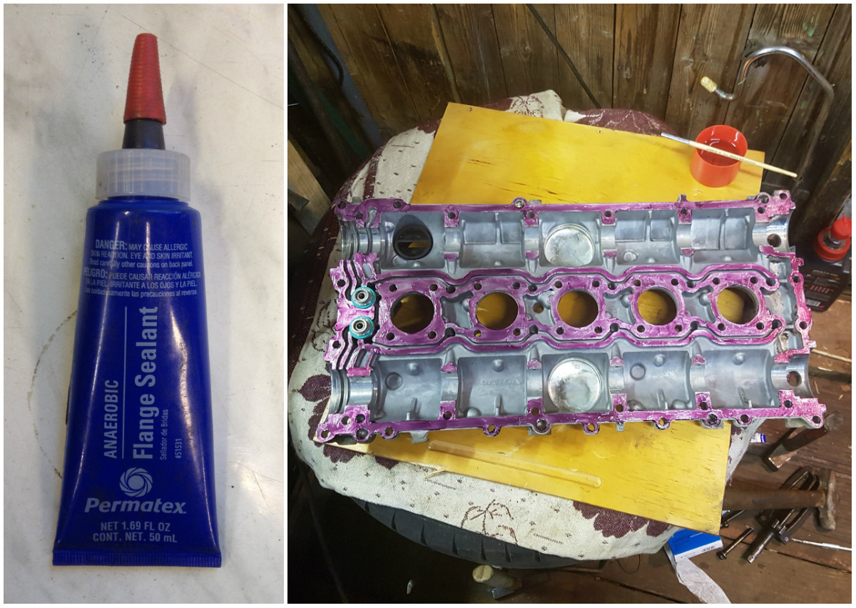

Меняем сальники коленвала и распредвалов, подготавливаем поверхности ГБЦ и клапанной крышки, наносим герметик и ставим крышку на место.

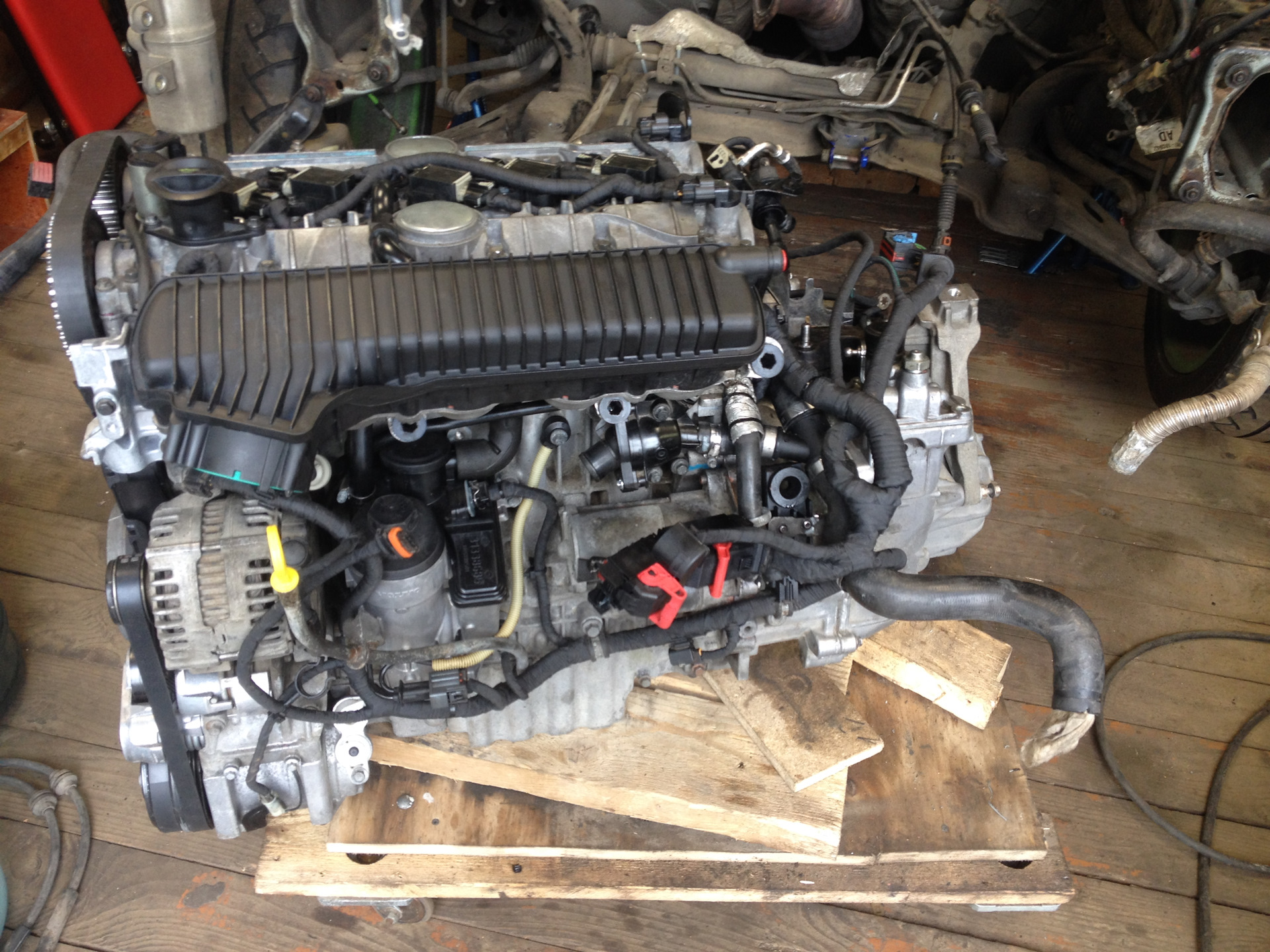

Ну и дальше все несложно — ставлю новую помпу, вешаю ремень ГРМ, впускной коллектор с ресивером (попутно разбираю и чищу топливную рампу и меняю форсунки), турбину, пластиковые кожухи, проводку (конечно, приведенную в относительный порядок) и прочую мелочь. Ну точнее как несложно — на проводку я потратил еще лишние несколько дней, за которые успел ее возненавидеть :)
Все сопрягаемые поверхности, конечно, максимально очищаются перед установкой прокладок. Все затяжки крепежа строго номинальным моментом.
Наконец-то двигатель становится похож сам на себя :)
Про установку рассказывать не буду. Как написано в мануалах — последовательность действий обратная процессу снятия :)
Первый пуск делал еще на разобранной машине, без подключенных датчиков, антифриза, впуска. Завелся сразу и без проблем.
Потом, уже после окончательной сборки, появлялась ошибка по медленному отклику положения выпускного распределительного вала, потом она пропала. Списываю это на отсутствие масла в управляющем клапане VCT первое время после запуска.

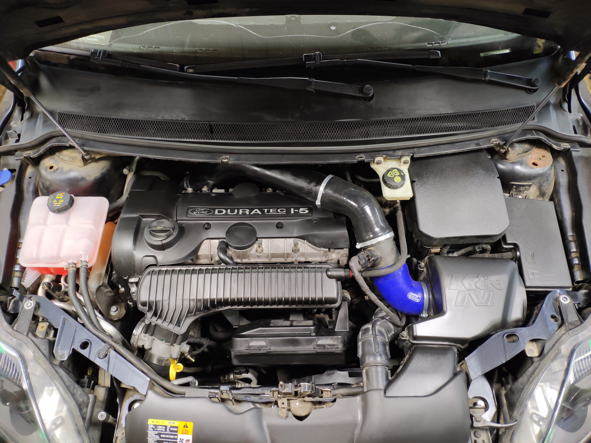

Ну и окончательное фото. Жаль, что такая чистота под капотом очень ненадолго…

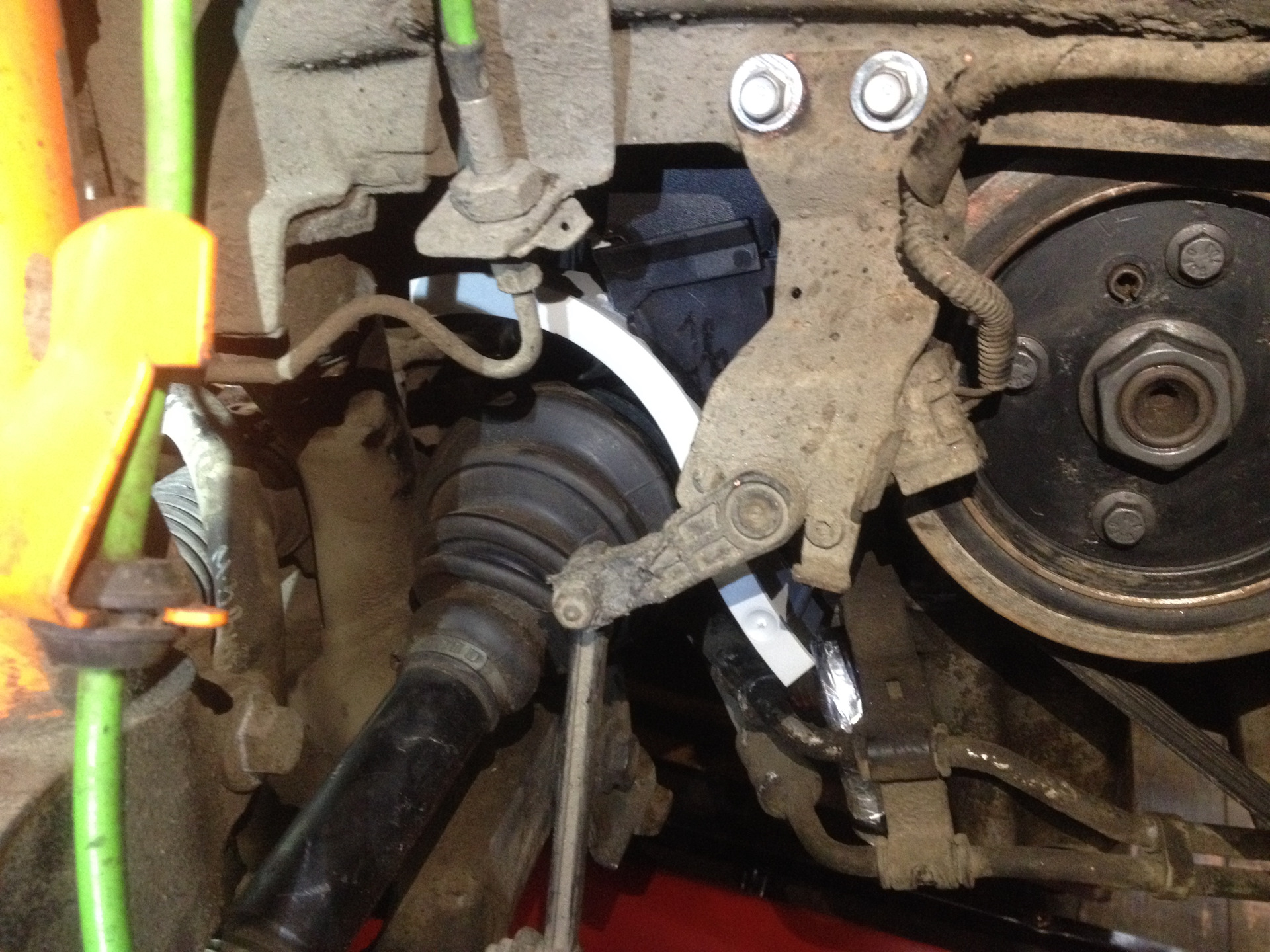

Напоследок покажу, как должна быть установлена защита ремня ГРМ Volvo 8699501, т.к. штатно ее на ST нет. Деталь, который идет по этому номеру, подрезать, как это, бывает, пишут, НЕ НАДО, все прекрасно встает в исходном виде. Возможно, те, кому приходилось подрезать, брали не тот номер, я его нашел сам в каталоге на Volvo S40.

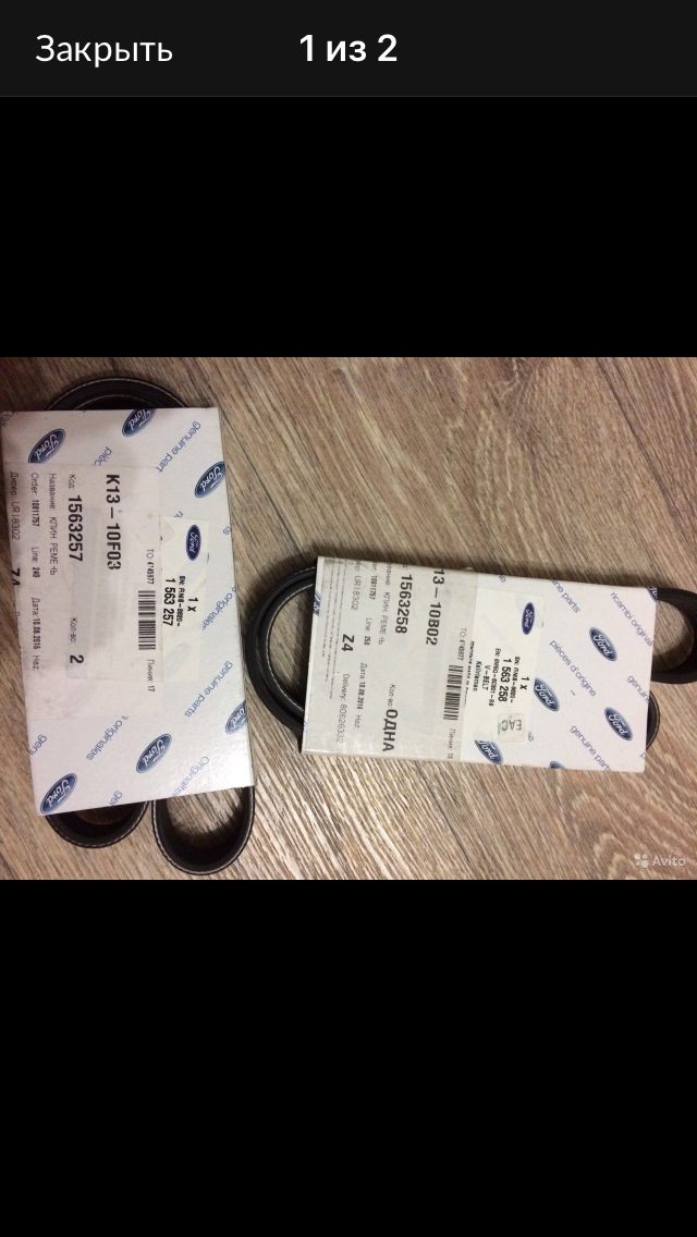

p.s. — Приводные выбирал как-то? Метаюсь между контиком или гейтсом, скф…
Есть приводные ориг только клеймо форд, и ролики, для 2,5 двиг
Спасибо, я уже практически заказал:)
Но всё равно, "чё почём?")
2ролика и 2ремня 4тыс
норм в принципе, жаль не Мск:)
но контитеч с гейтсом всё равно держат марку, два приводных рублей 800 за оба))
Возможно но на кугах, что-то с ними печальные последствия(
С кем? Так на конвейер ремни контитеч и гейтс идут в том числе, по крайней мере на Вольво!
