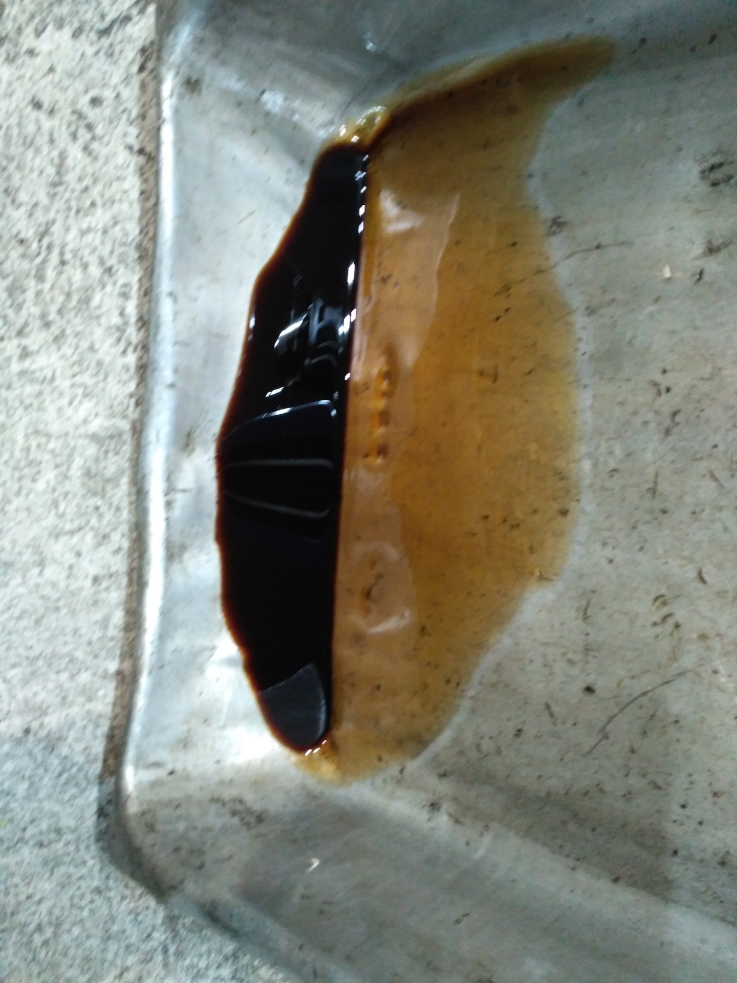

Первый слив:

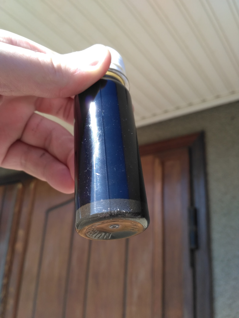

После первого слива масла Delphi, 300 км пробега и полутора месяца пребывания машины в тёплом гараже при температуре +20С, масло от первоначального синего цвета стало чёрным. Чёрным оно стало элементарно смешавшись с остатками предыдущего масла и отмыв отложения.
В пробирке отработка, простоявшая пару недель – в ней отчётливо виден осадок.
Повторно заливаем масло Delphi.

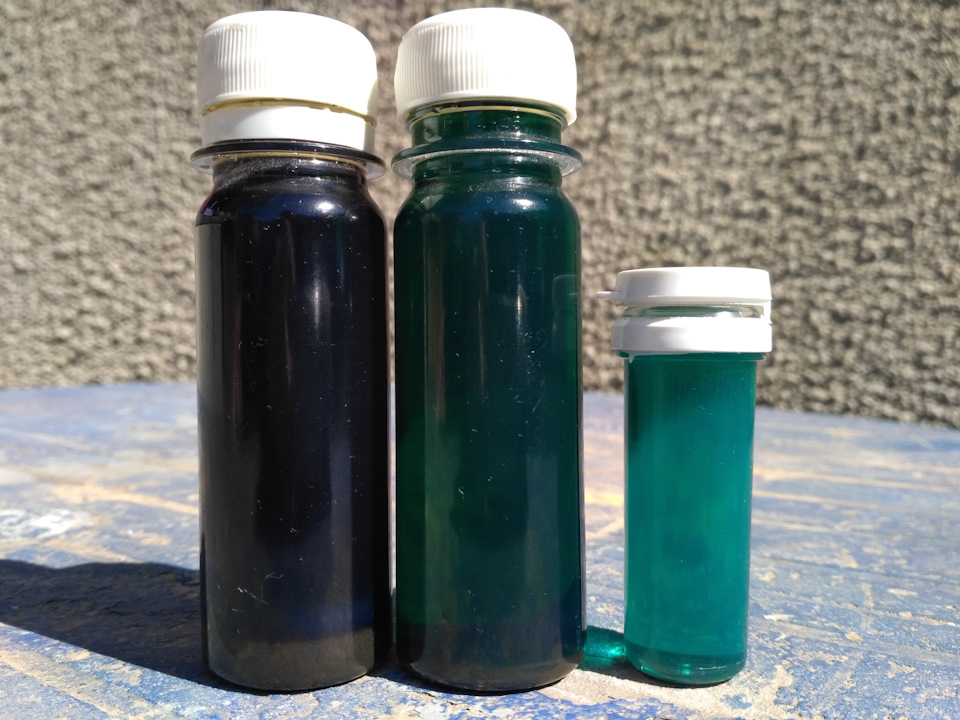

Второй слив:
Масло Delphi после 300 км пробега и двух недель пребывания машины в тёплом гараже при температуре +20С.
На второй раз слитая жидкость уже напоминала масло и цвет от первоначального изменился не сильно. После недели простаивания в пробирке также появился осадок, но уже в гораздо меньших количествах.
Можно было залить масло ещё раз, но учитывая, что второй раз слилось вполне нормальное – это уже лишнее.

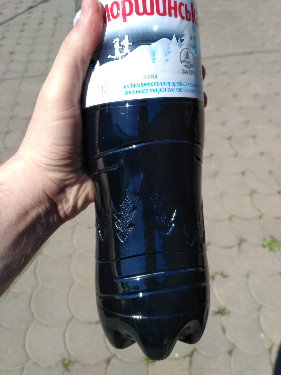

Берём ещё одну сиерру, в которой залито оригинальное масло с пробегом в 130 тыс. километров и проделываем такую же процедуру – после заливки временного масла и пробега в 500 км слилась такая же чёрная муть с осадком на дне.
Найди 10 отличий:
