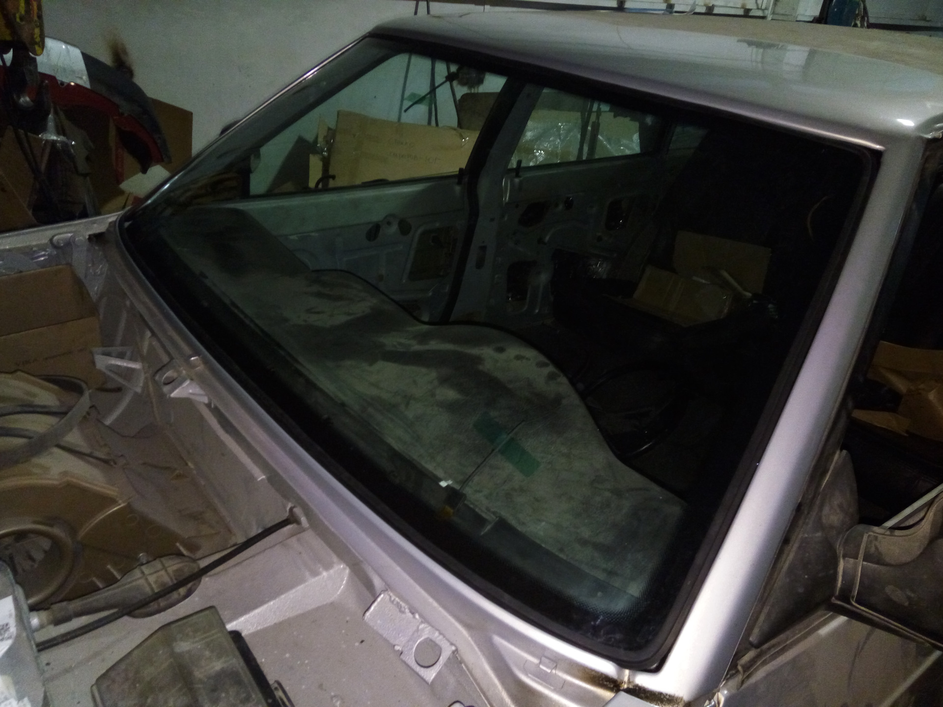

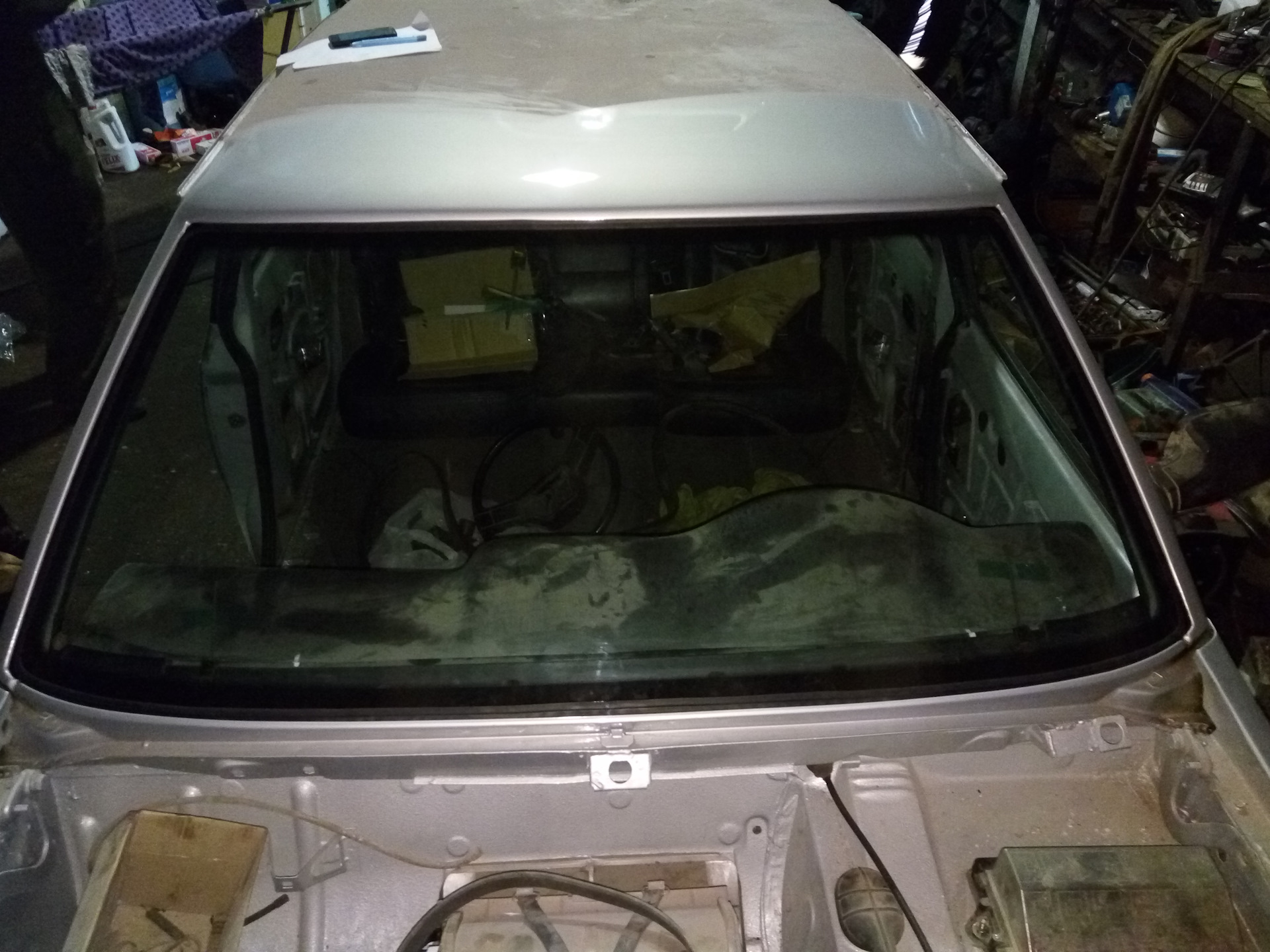

Сегодня сделали еще одно большое дело — вклеили лобовое и заднее стекла.

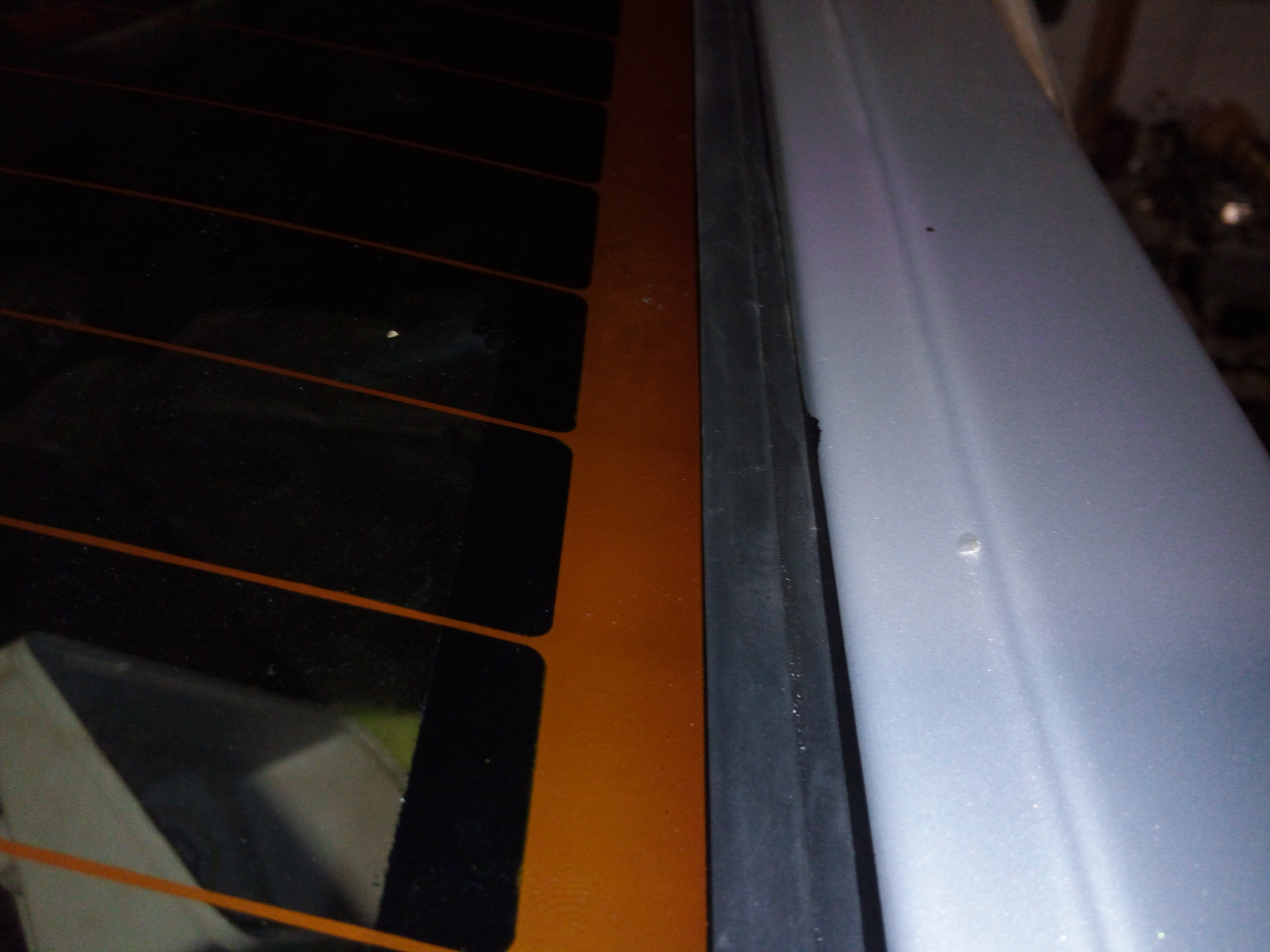

Предостережение для тех, кто тоже надумает клеить лобовое стекло в рамку под вставку — рамку лобового стекла надо наваривать, хотя бы по бокам и сверху, по 5 мм будет достаточно.
Мы не наваривали, и после примерки стекла поняли, что оно ложится на рамку самым краем и клей, даже если его наносить по краю рамки, все равно попадет на уплотнитель. По факту низ стекла лег нормально; по бокам ближе к углам тоже нормально, но посередине стоек на клей попал только уплотнитель; а вверху уплотнитель попал на клей по всей ширине. Пришлось еще раз пройти клеем изнутри, вдоль боковых стоек и крыши.
При этом заднее стекло по всему периметру легло идеально, четко на клей.
Уплотнитель от Шевроле Ланос (код 96240757). На лобовое подошел по длине как родной; а на заднее пришлось его разрезать по стыку и вырезать около 20 см, после чего склеить в стык суперклеем.

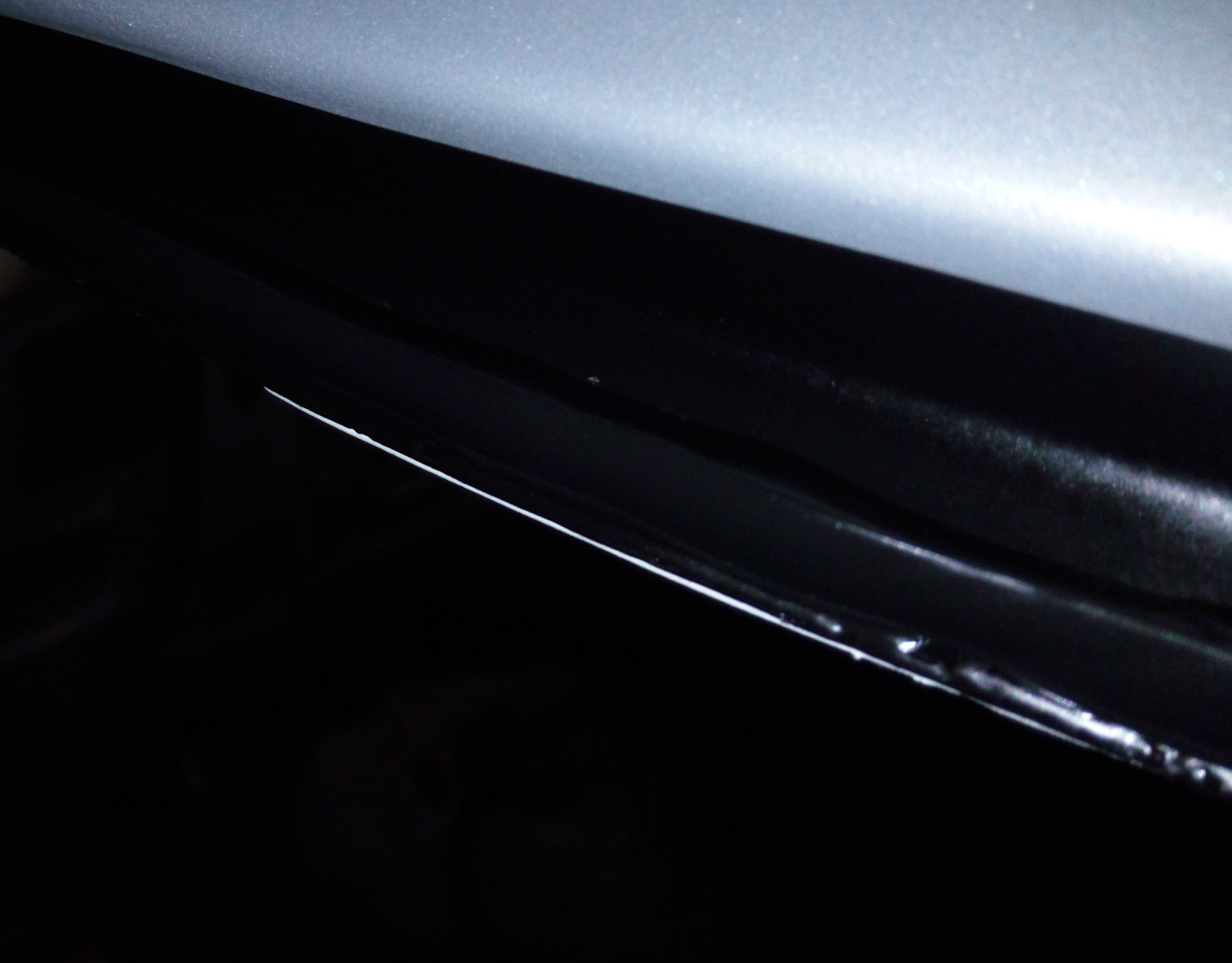

Только по углам получается неудачно, ниже на фото видно будет. Так как проемы имеют острые углы, а углы стекла скругленные и уплотнитель изгибается плавно, то уголки остаются пустыми. В принципе это не страшно, грязь оттуда будет нормально вымываться. Но некрасиво, хотя в глаза особо и не бросается. Может потом, позже, зальем их клеем.

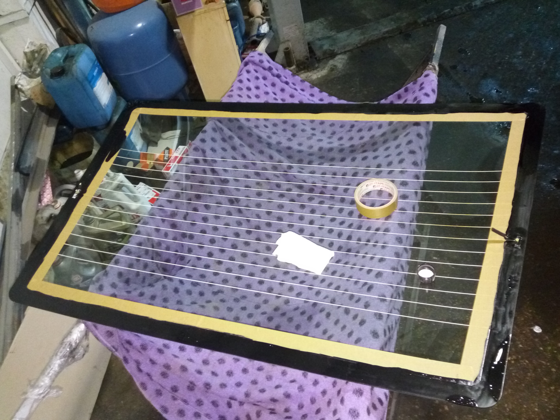

Заднее стекло.

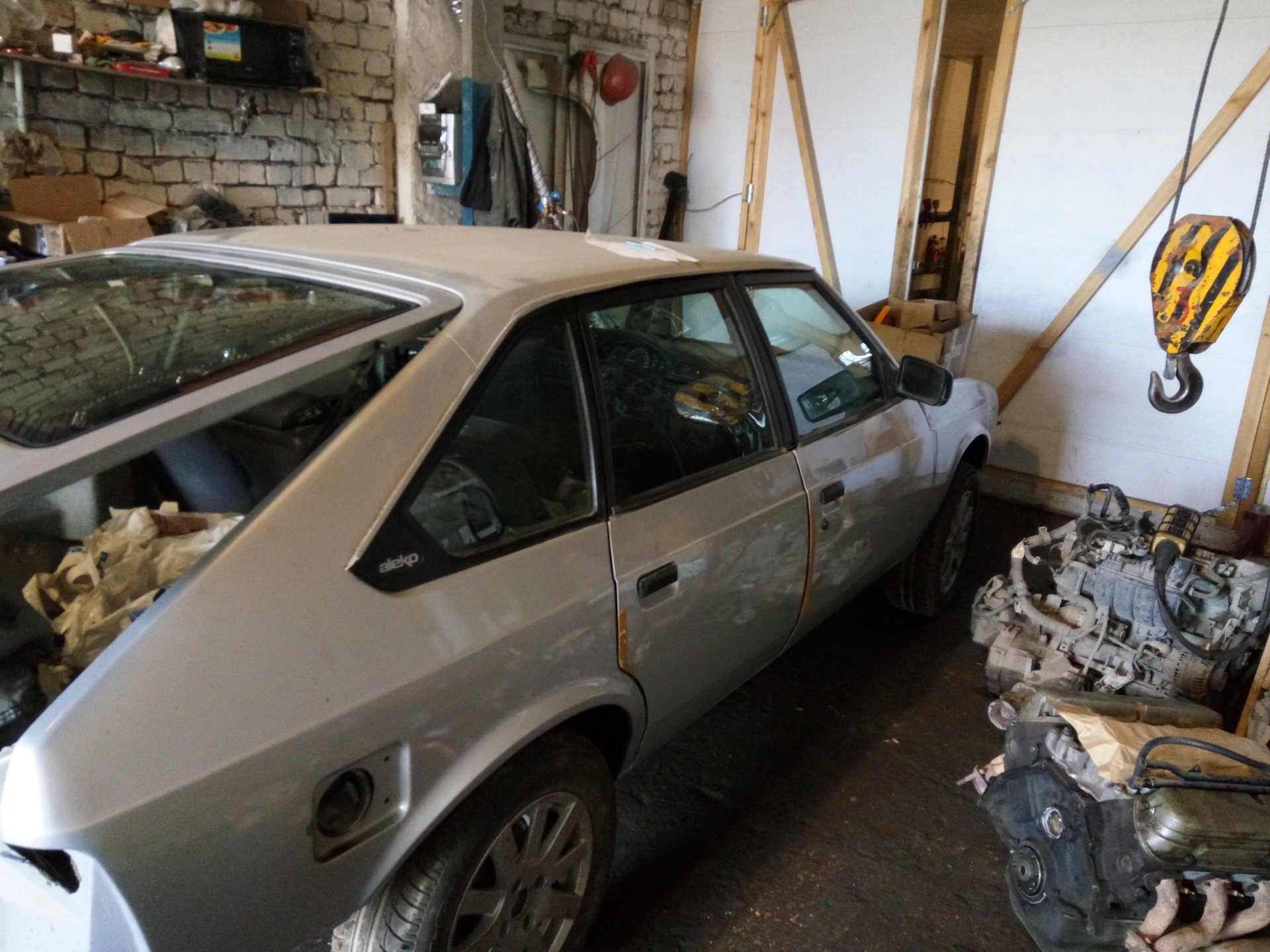

Крышку багажника поставили практически в горизонтальное положение, использовав канистру в качестве упора от закрытия, а также зафиксировав веревочкой от открытия.
Упаковка с задним стеклом.

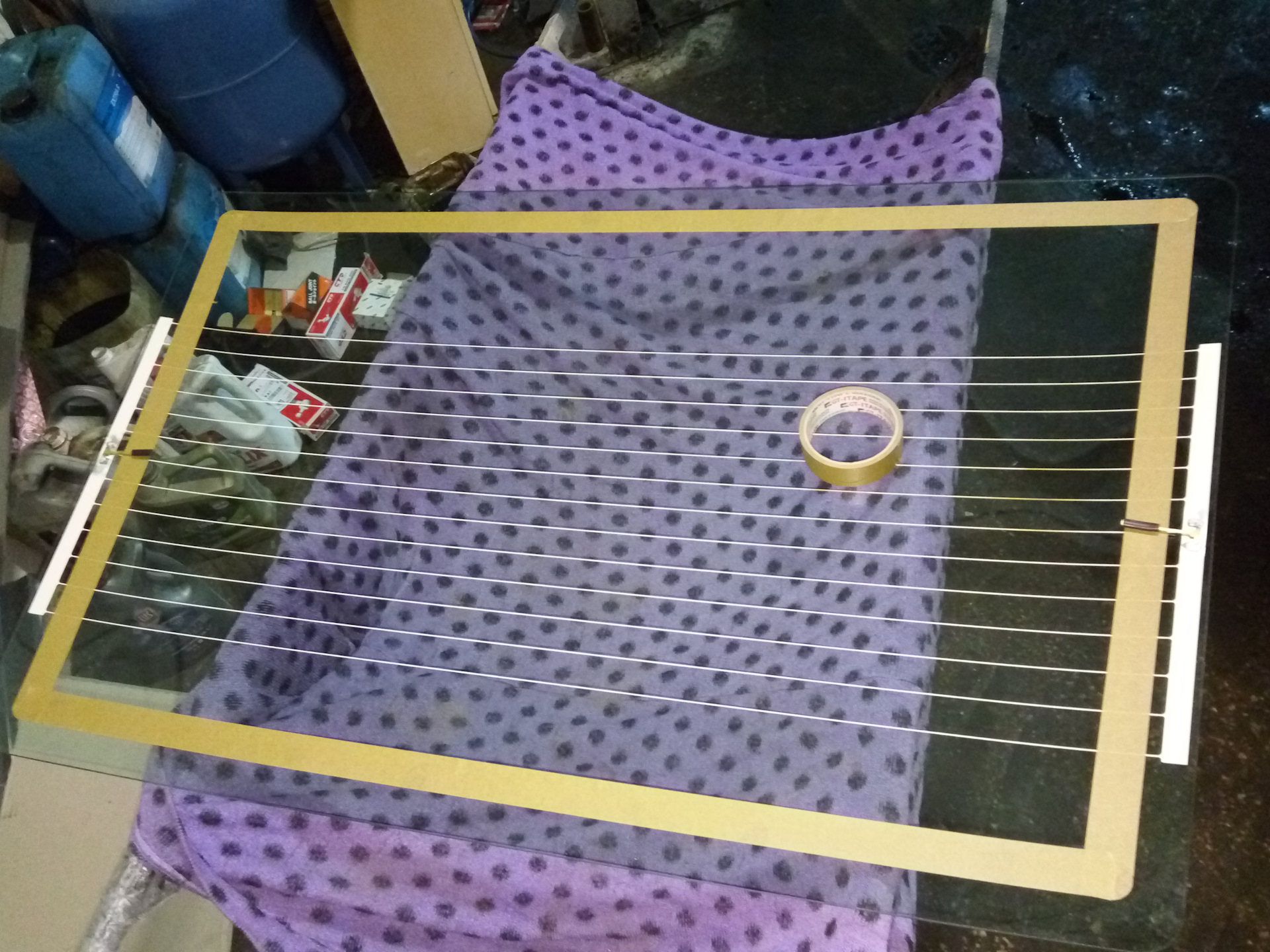

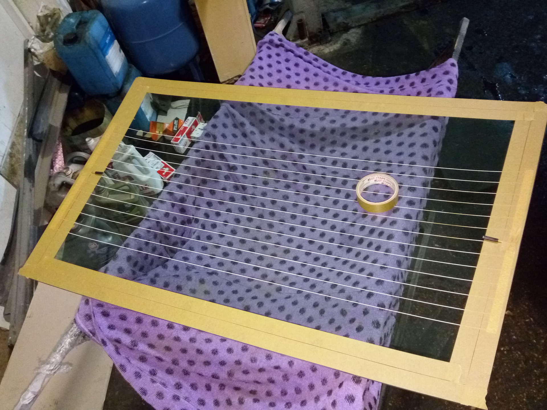

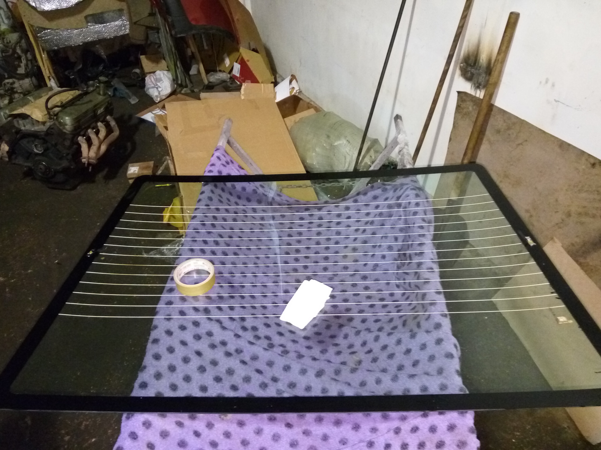

Поскольку заднее стекло без шелкографии, оклеиваем кромку, обезжириваем и наносим праймер, формируя из него защитную рамку для клея.

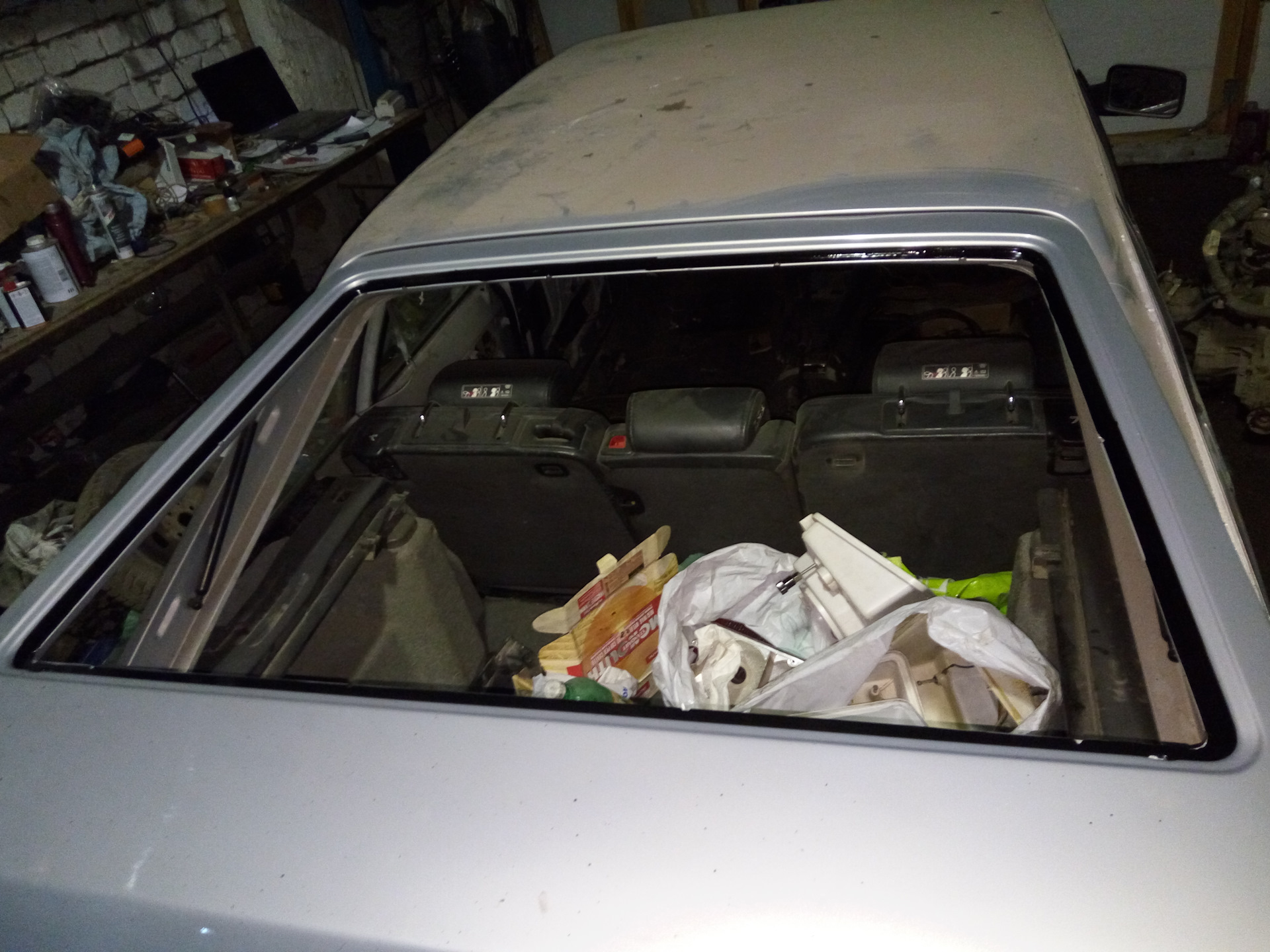

Затем обезжириваем проем и наносим праймер в него.

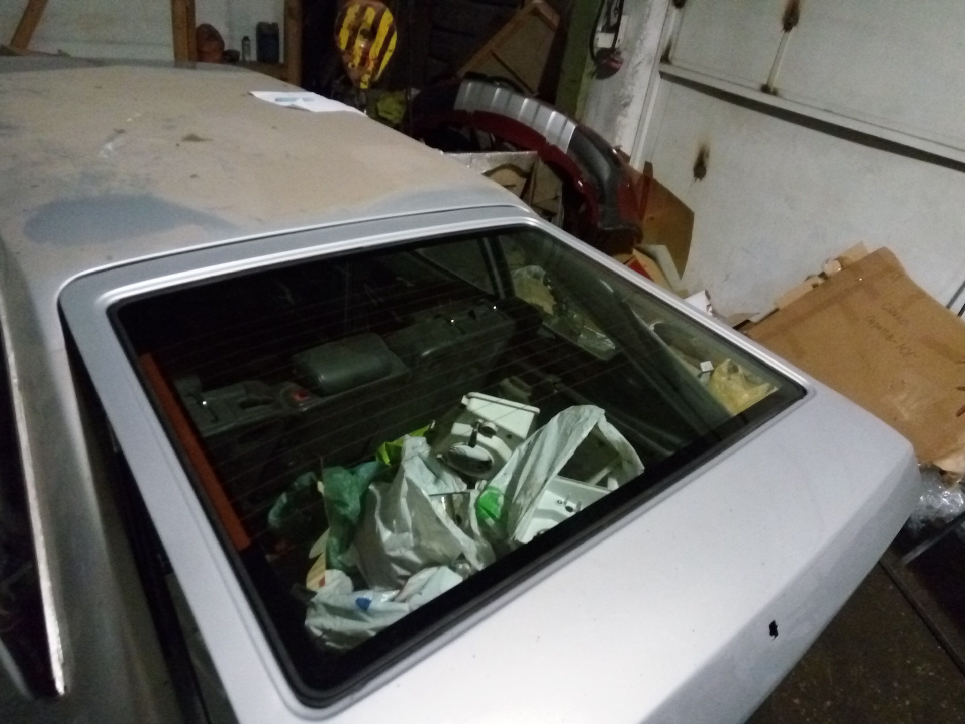

Ждем минут 30-40, до высыхания праймера, надеваем на стекло уплотнитель, наносим клей на рамку крышки багажника и укладываем стекло в проем. После этого уплотнитель местами надо поправить, так как внешняя отбортовка, цепляясь за край проема, может слегка стащить его с кромки стекла.
Уплотнитель, опираясь своей внутренней частью на рамку, дает нужную глубину установки стекла в проеме.
Лобовое стекло.

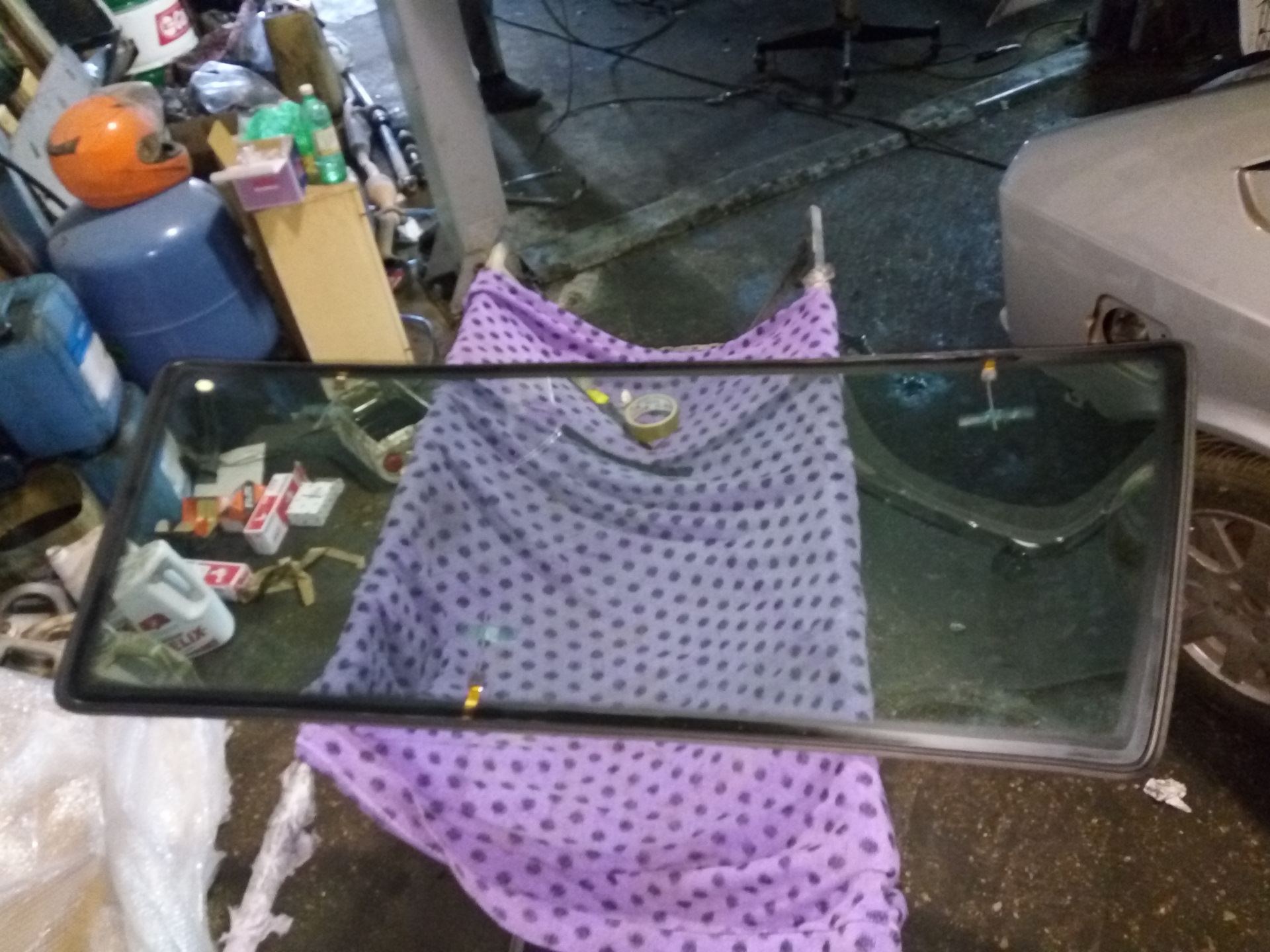

Оно с заводской шелкографией, поэтому сразу обезжириваем, надеваем уплотнитель и наносим вдоль него праймер.

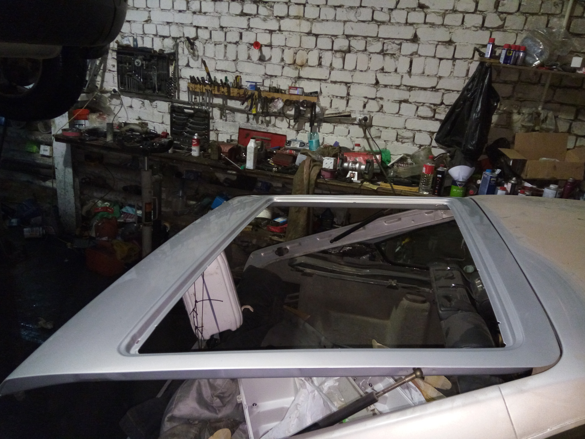

Обезжириваем проем и наносим праймер в него.
Опять ждем минут 30-40, до высыхания праймера, и наносим клей на рамку проема. Плоховато видно, но даже если наносить клей на рамку в верхней части проема вот так, все равно на клей попадает уплотнитель.
Укладываем стекло в проем. Опять же уплотнитель местами надо поправить, так как внешняя отбортовка, цепляясь за край проема, может слегка стащить его с кромки стекла.

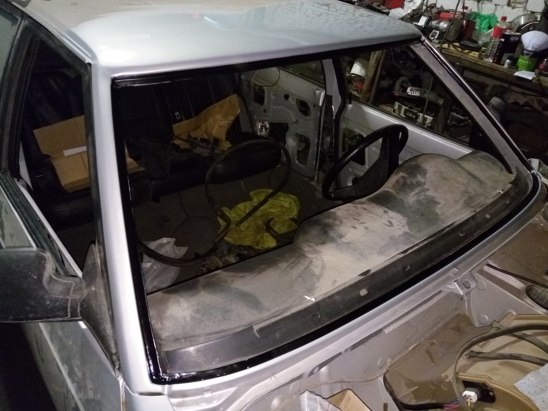

Опять же, уплотнитель, опираясь своей внутренней частью на рамку, дает нужную глубину установки стекла в проеме. И на этом фото как раз видно пустоту в нижнем углу.
Фото изнутри не делал, но там некрасиво, хотя клей и разравнивали. И родной потолок с накладками стоек этого не закроют. Поэтому, если у вас, как и у меня, нет в хозяйстве потолка и накладок на стойки для установки с вклеенным стеклом, надо что-то думать. Я планирую родную резинку лобового стекла разрезать вдоль и уложить ее изнутри по рамке, как она была при вставленном стекле.

Накладки передних стоек, потолок. Или они изначально под вклееное стекло?
Я про этот момент позже вспомнил и там в конце дописал абзац. В том и дело, что потолок и накладки обычные, и внутри будет порнуха, поэтому надо что-то думать в этом направлении. Пока придумал только родную резинку вдоль распустить и внутреннюю часть уложить по периметру стекла, как она была при вставленном стекле.
Ага, ну вот у меня это тоже единственная идея как можно закрыть эти щели.
