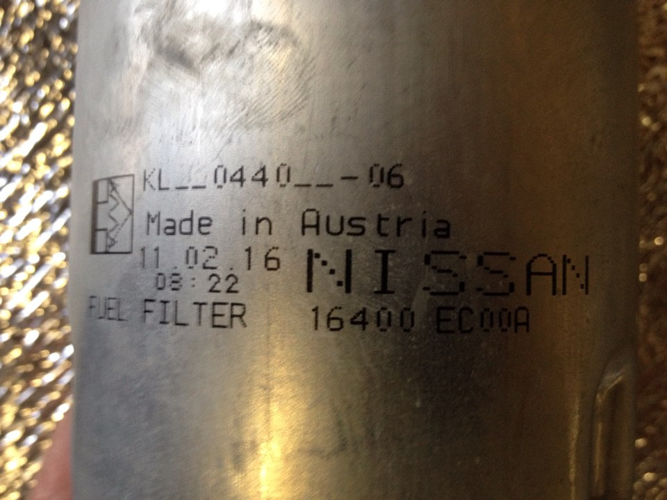

Фильтр топлива Nissan 16400-EC00A

Чегото я удивился, узнав что ниссановский масляный фильтр выпускается в Австрии. А топливные фильтры бывают трех видов. Я нашел у себя под капотом разъем на датвик воды в топливном фильтре и поставил фильтр с датчиком воды. Напфига он мне сам незнаю, но прикольно.
Масляный в Германии, а топливный Австрия, может ты что попутал ?
Попутал! Еще непроснулся видать.
Бывает)
