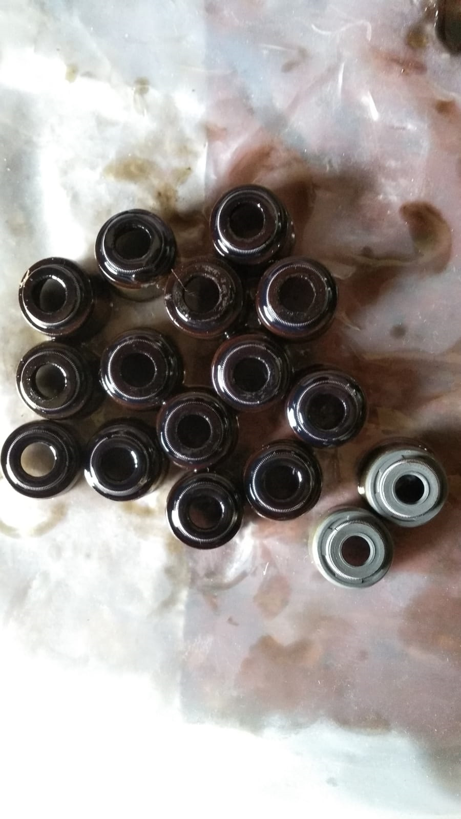

Замена маслосъемных колпачков от Хюндая. 19 августа 2022г. Пробег 438200км

Маслосъемные колпачки, замена. Даже года не отходили от Хюндая. Может подделка попалась, но дымить стала сильнее и непонятно в какой ситуации — в любой, может дымить, может не дымить. 22224-23500. Наглядно на фото "старые" и новые. Старые прошли ровно 20.000км. Пробег 458500км

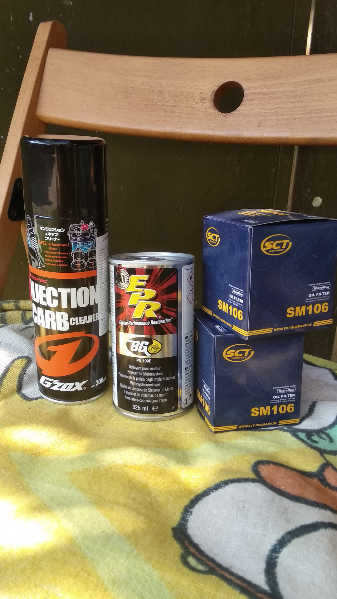

Раскоксовка и промывка по-серьёзному)): Gzox и Bg 109. После Gzox слил масло, залил дешевое масло, еле завёл, прогрел, залил Bg 109, поработал минут 40 на оборотах и немного на холостых. Слил масло, залил новое, поработал с полчасика. Слил масло, снова залил дешевое. Поставил новый фильтр. Катаюсь и залью нормальное. 3 августа 2023г. Пробег 459709км.

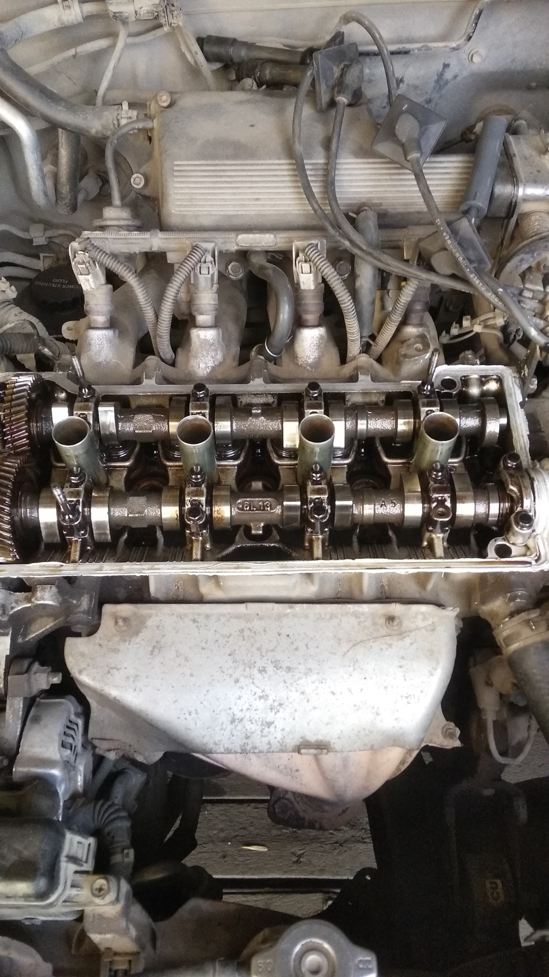

Перед Новым годом прогорел клапан. С 8 января делал Гбц. Прогорел клапан на выпуске на 3 цилиндре. Замена клапана, прокладки гбц, впуск, мск, антифриз, замена масла два раза. Поехал домой 22 января. Пробег 489687км. 1 февраля 2025г.

Замена маслосъемных колпачков от Хюндая — продавцы уверяли, что это точно оригинал, 180руб. за штуку. Пробег 491800км. 31 марта 2025г. Есть запасной сухарь клапана, не понадобился.
Старые и новые. Старым около 3-х месяцев, тысячи 3 пробега.

Миникапиталка. 21-31 июля 2025г. Замена Гбц, колпачков на оригинал Тойота, притирка клапанов, замена вкладышей и колец, прокладки. Кольца TPR 35913 STD, вкладыши TAIHO R043A STD, прокладка впуск VICTOR REINZ 71-52807-00, выпуск VICTOR REINZ 71-52808-00, ГБЦ VICTOR REINZ 61-52870-00, дроссель TOYOTA 22271-15020, патрубок помпы на Гбц TOYOTA 1634715010, герметик Абро 999. Фильтр Sct sm 106, масло Лукойл Люкс 10/40. 31 июля выехал, пробег 497246км. 7 августа на пробеге 497794км (через 548км) заменил масло и фильтр.

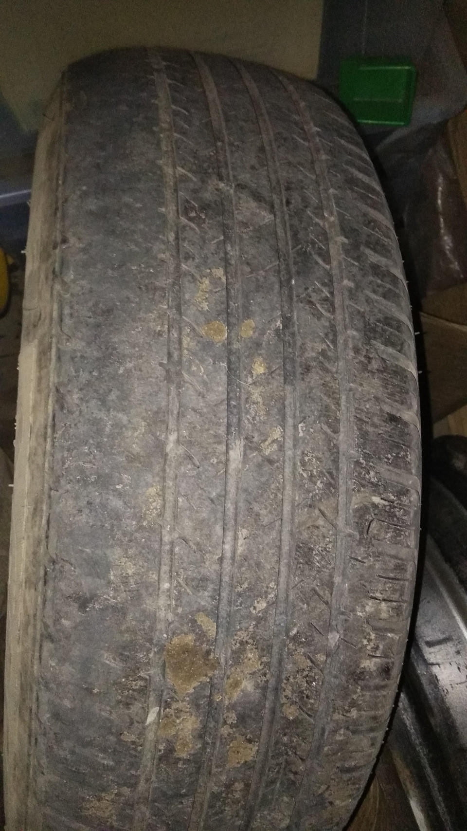

Сожрало внутреннюю часть резины слева впереди. Вот так всё надо делать вовремя.
Переобулся на зиму. Пробег на летних шинах 9800км. Так поздно еще никогда не переобувался — отличный осенний ноябрь. Даже сегодня всё еще +5, но уже слышно, пошел холод. Пробег 504.600км. 30 ноября 2025г.

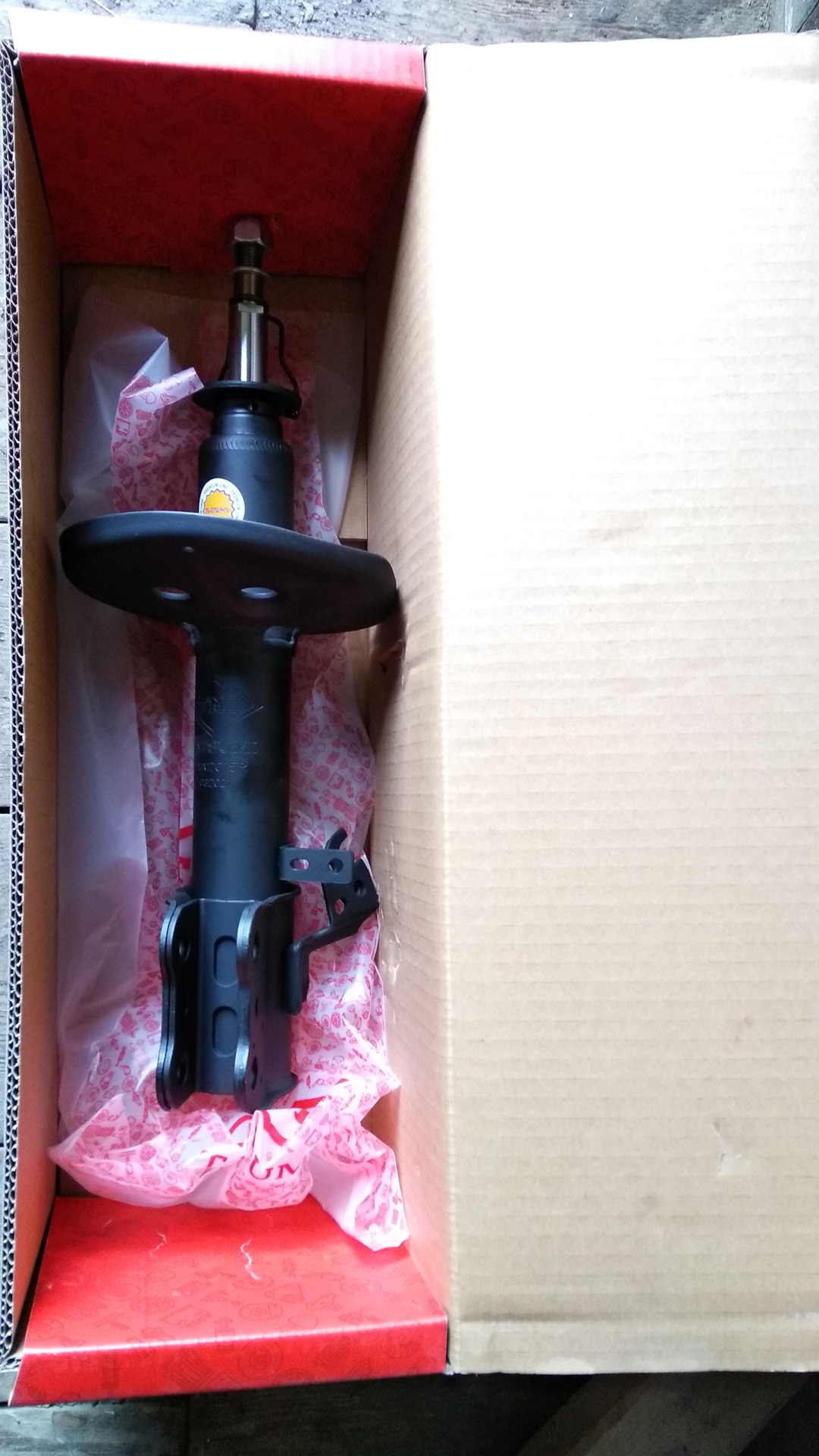

Заменил заднюю правую стойку. Старая потекла и совсем перестала работать. Такая же как и была Tokiko B3145. Пробежали почти 145000км за 6,5 лет. 24 июня. Пробег 512800км.

По маслосъёмным колпачкам следите за расходом, обжёгся на хундае, теперь только оригинал! www.drive2.ru/l/674272758028305803/ У наших Тойот, а может и у других, очень хитрые колпачки, впуск выпуск разные + качество и способ изготовления на высоте. С простыми хундаевскими сальниками не сравнить.
Спасибо. Да, было дело, ставил оригинал. Номера разные и на вид разные впуск и выпуск.
