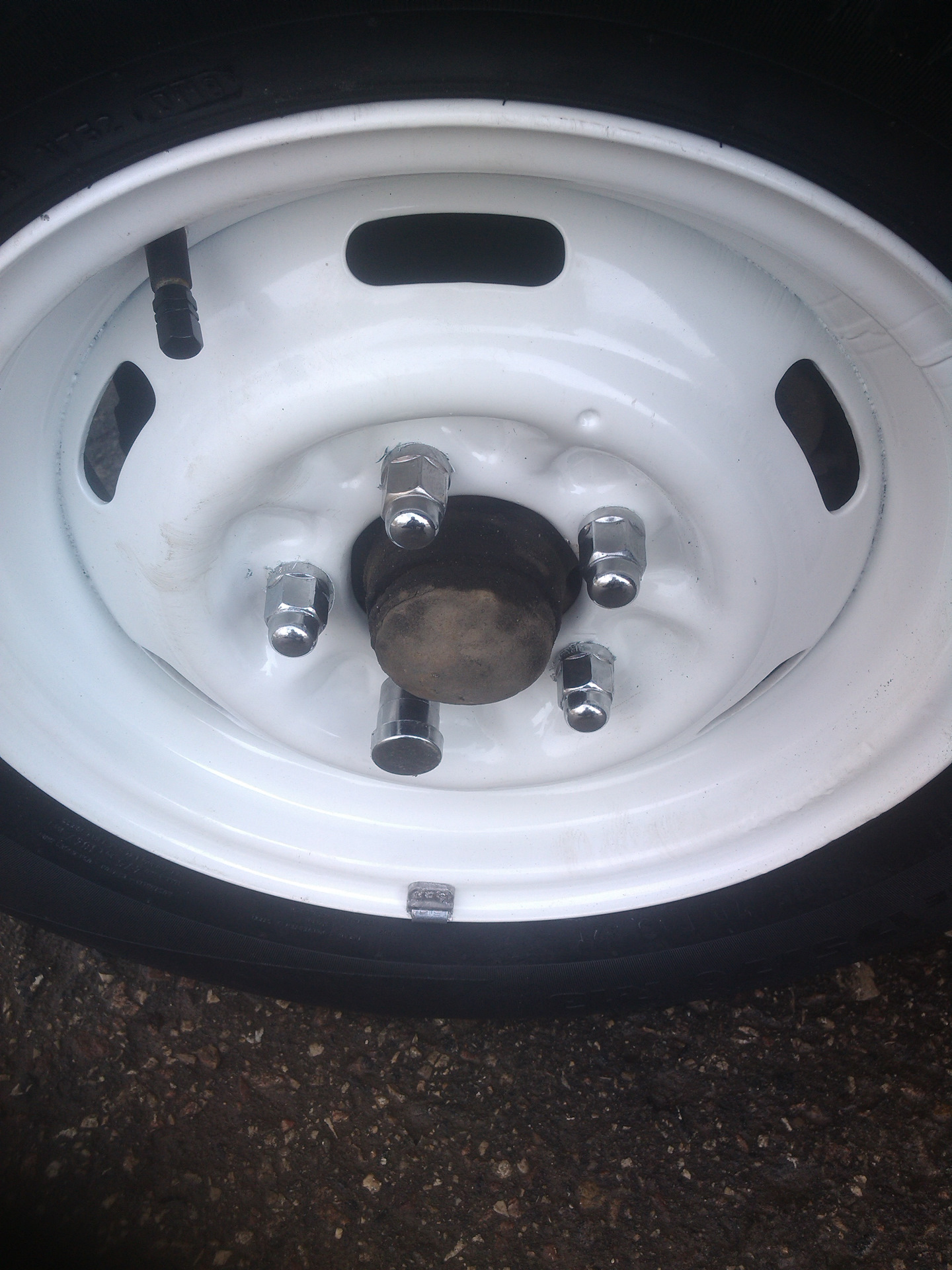

Зима закончилась, снег с асфальтом уже давно растаял, а я все на шипах катался. Но сегодня, наконец-то, появилось время привести все шиномонтажные дела в порядок. Итак.

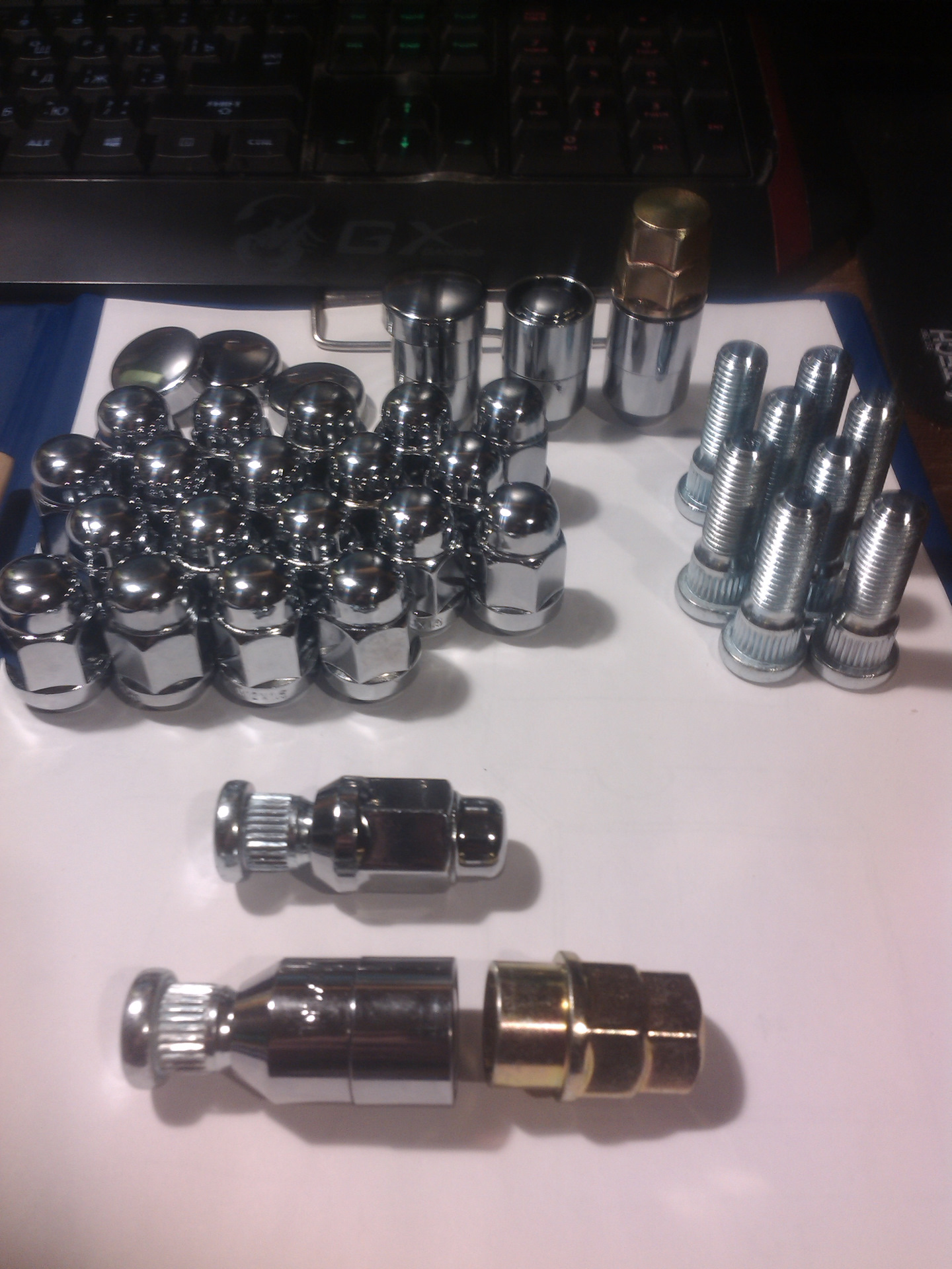

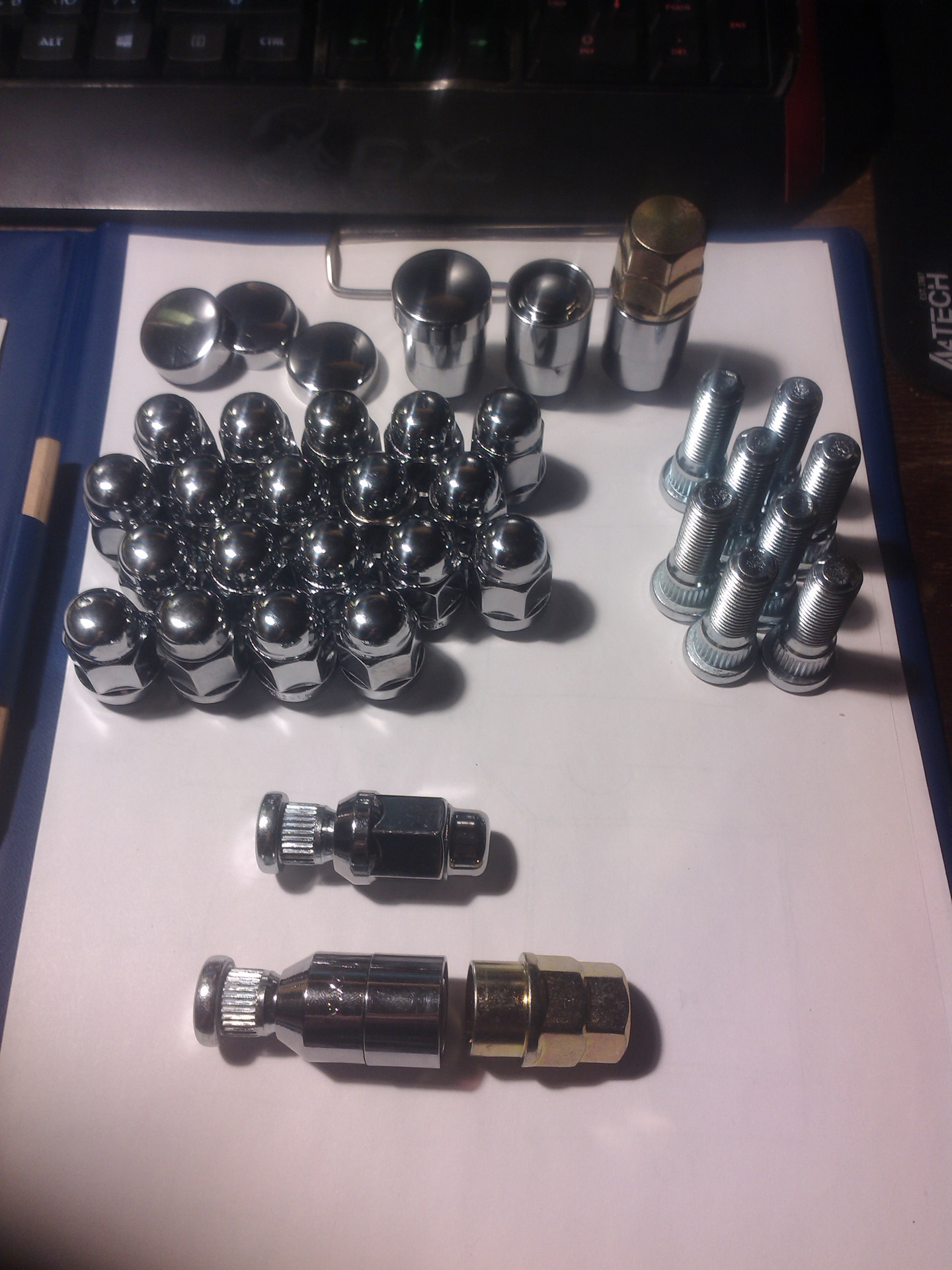

Накупил я целую кучу всяких блестяшек — лето же ж, надо выглядеть празднично.

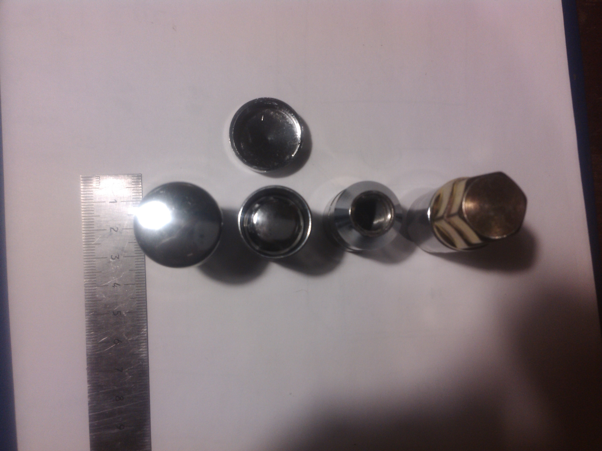

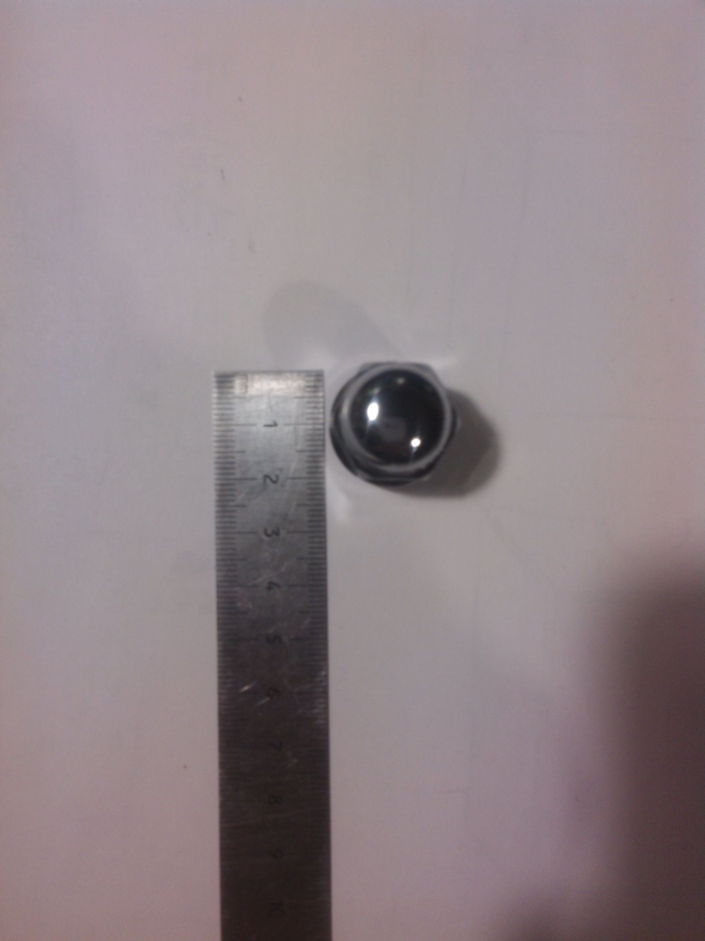

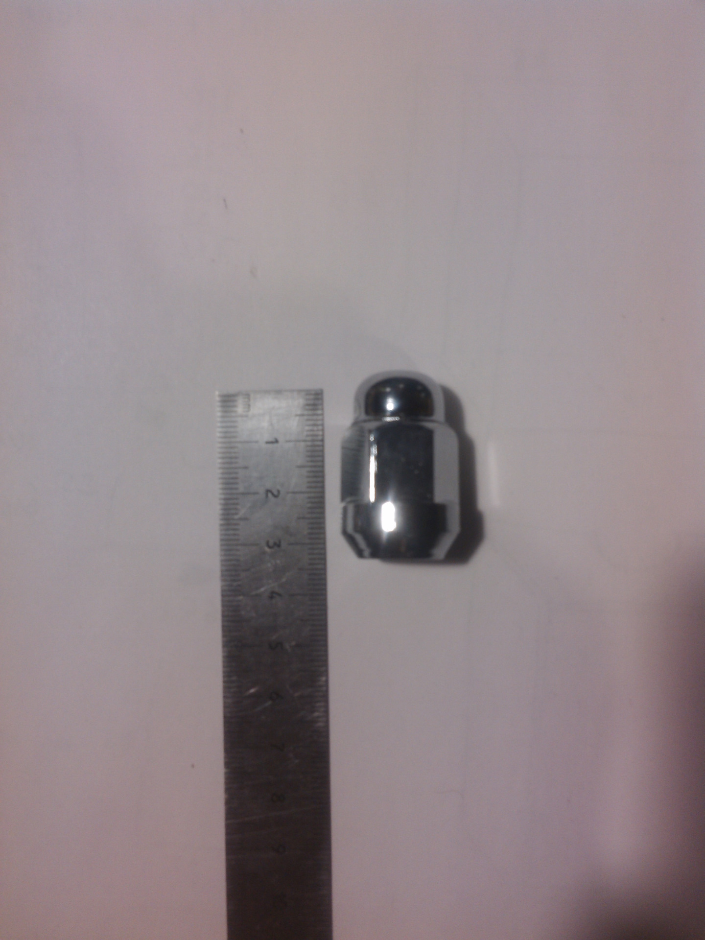

Гайки взял высокие, на всякий случай, чтобы наверняка на шпильку полностью накрутились.

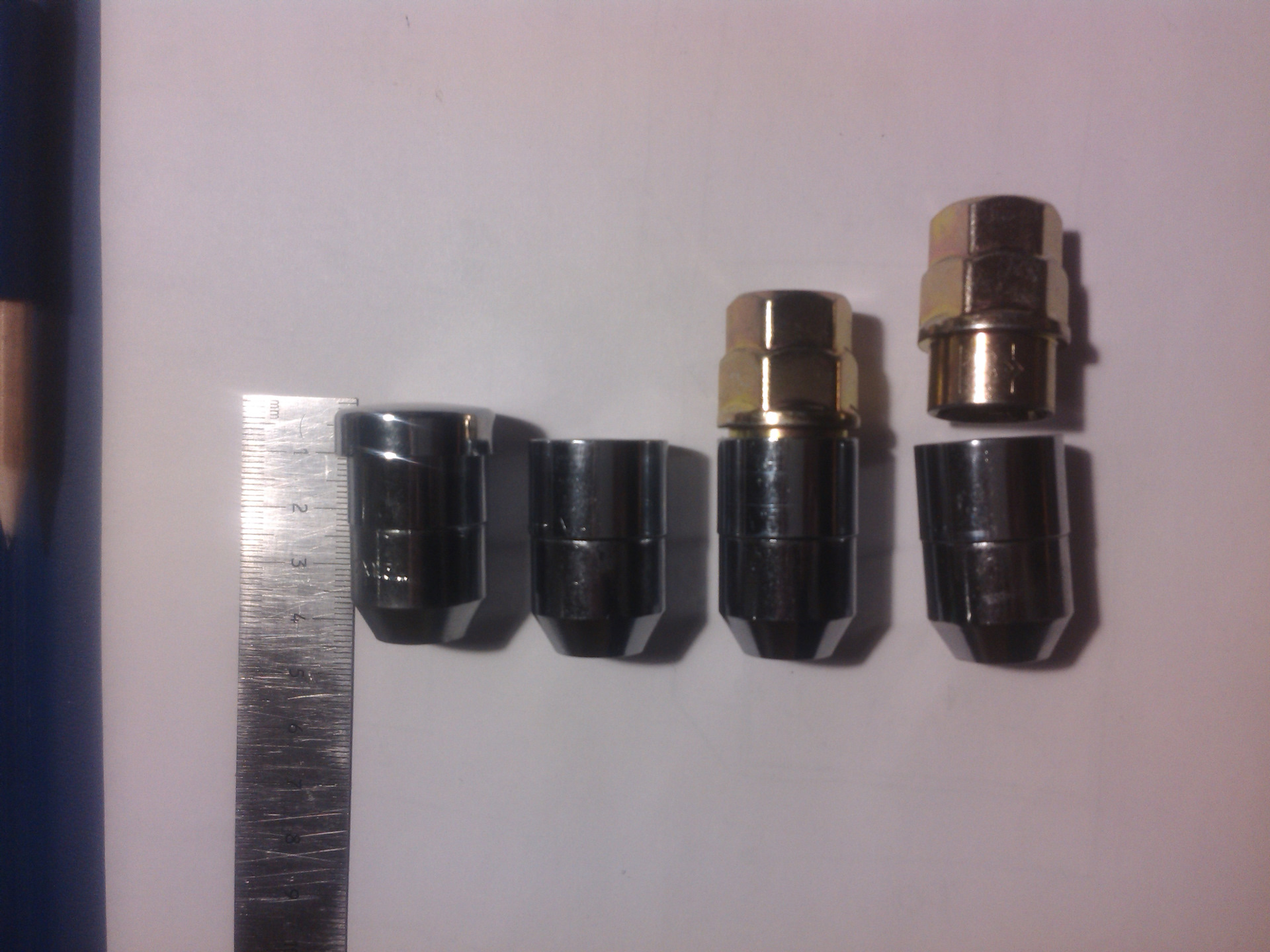

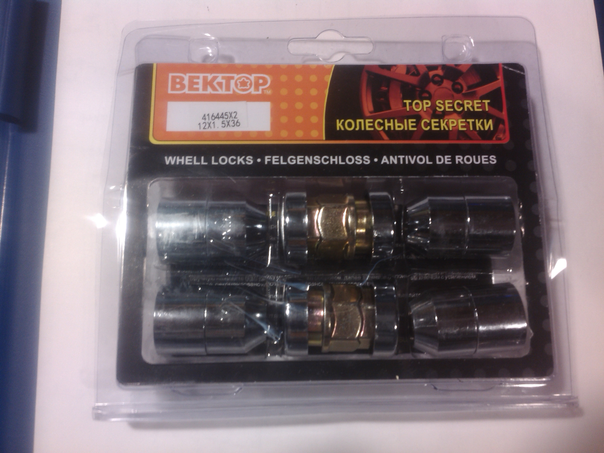

Секретки, "Гайки секретные М12х1,50 h=32 мм, Конус, Закрытая, Вращ. кольцо, Защитный колпачек, Хром, ВЕКТОР ЭКОНОМ 416345X2 (набор 4 гайки+2 ключа+4 колпачка)"
Привлекла дополнительная защита в виде крутящегося колечка, и форма ключа — довольно сложной формы и при этом выглядит крепким, чтобы не гнуться и не ломаться при завинчивании.

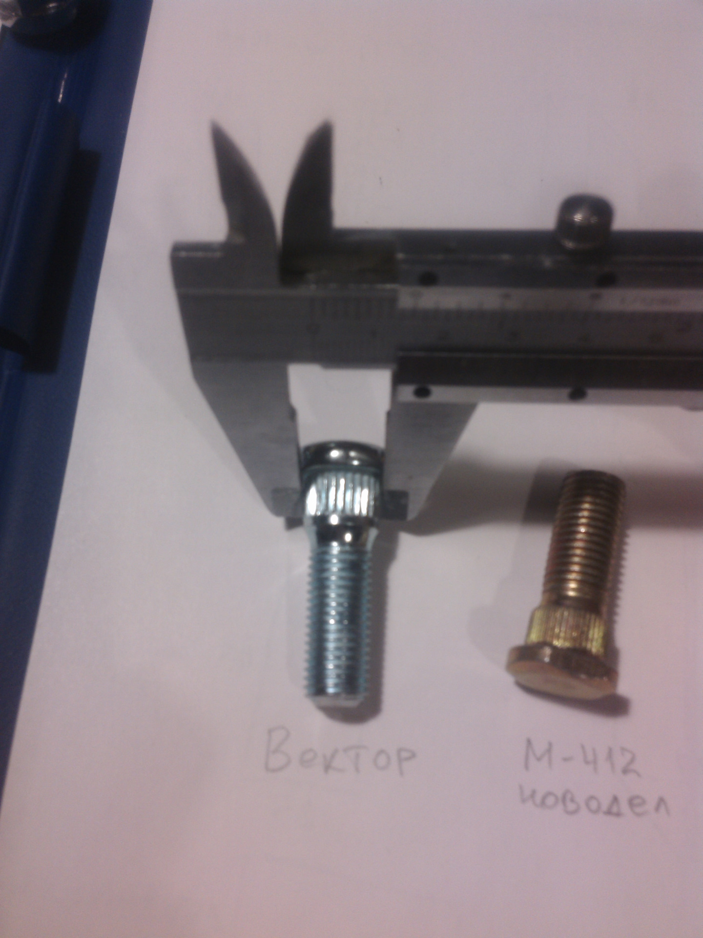

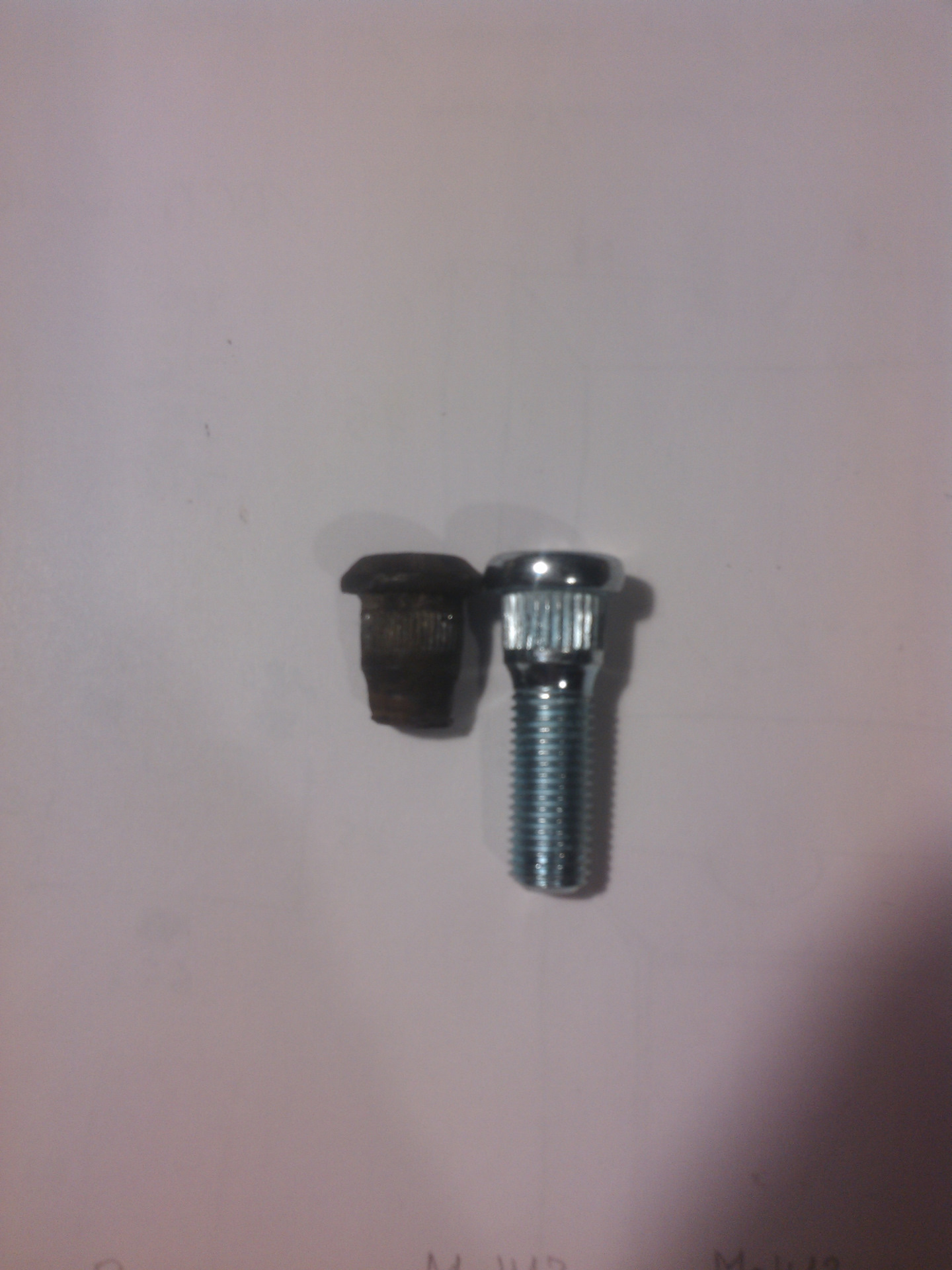

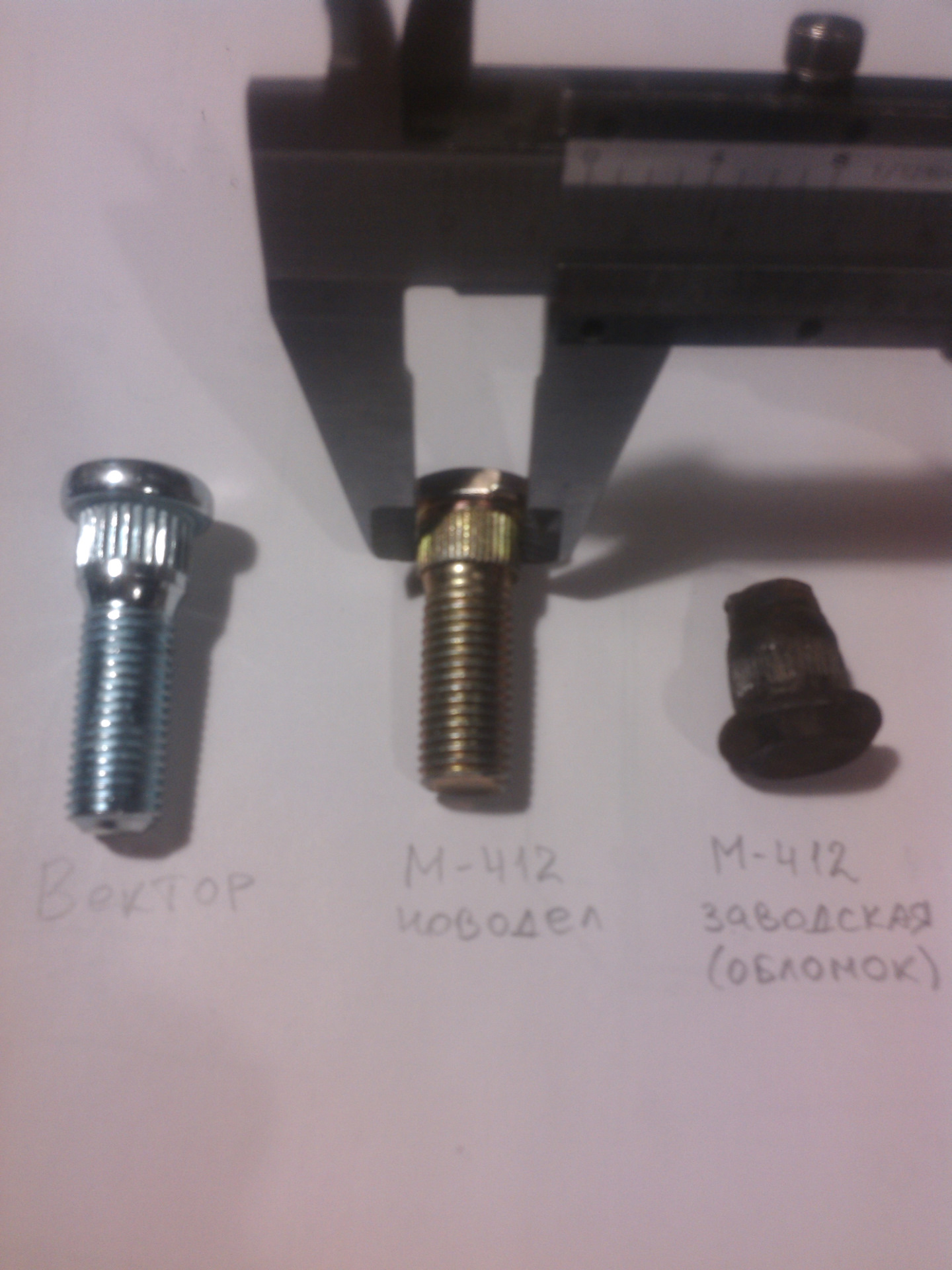

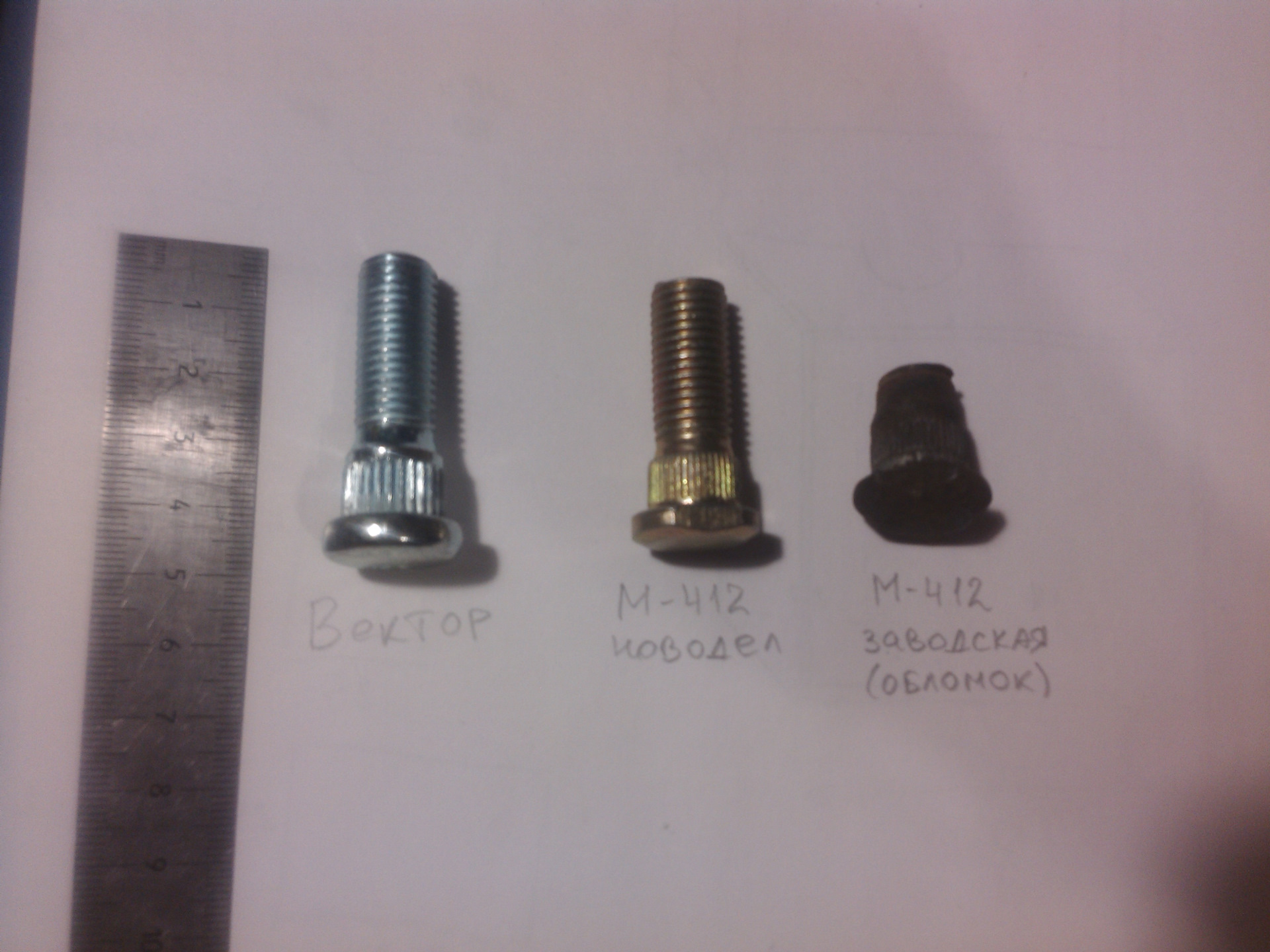

О шпильках отдельный разговор. На фото ниже три две с половиной шпильки: купленная недавно "Вектор", купенная давно "Шпилька М2140-412", выбитый из ступицы обломок родной шпилки.
Здесь стоит обратить внимание вот на что. У магазинных шпилек "М2140-412" диаметр посадочного места оказался 13,7 мм. А гнездо в ступице имеет диаметр 14,4 мм. Не нужно объяснять, что эти шпильки там даже не пытаются держаться.
Были найдены шпилки Вектор "Шпилька забивная M12X1,50 (Lрезьб.части=28мм, Dзабив.=14,4мм, Lзабив.=12мм) Цинк CRP144A28". Это типа как для Hyundai Solaris.
К слову, подходят также шпильки от Нивы, но там есть некоторый спорный момент о глубине посадки шпильки…
Как родная! =)
Собственно, секретки, тоже Вектор.

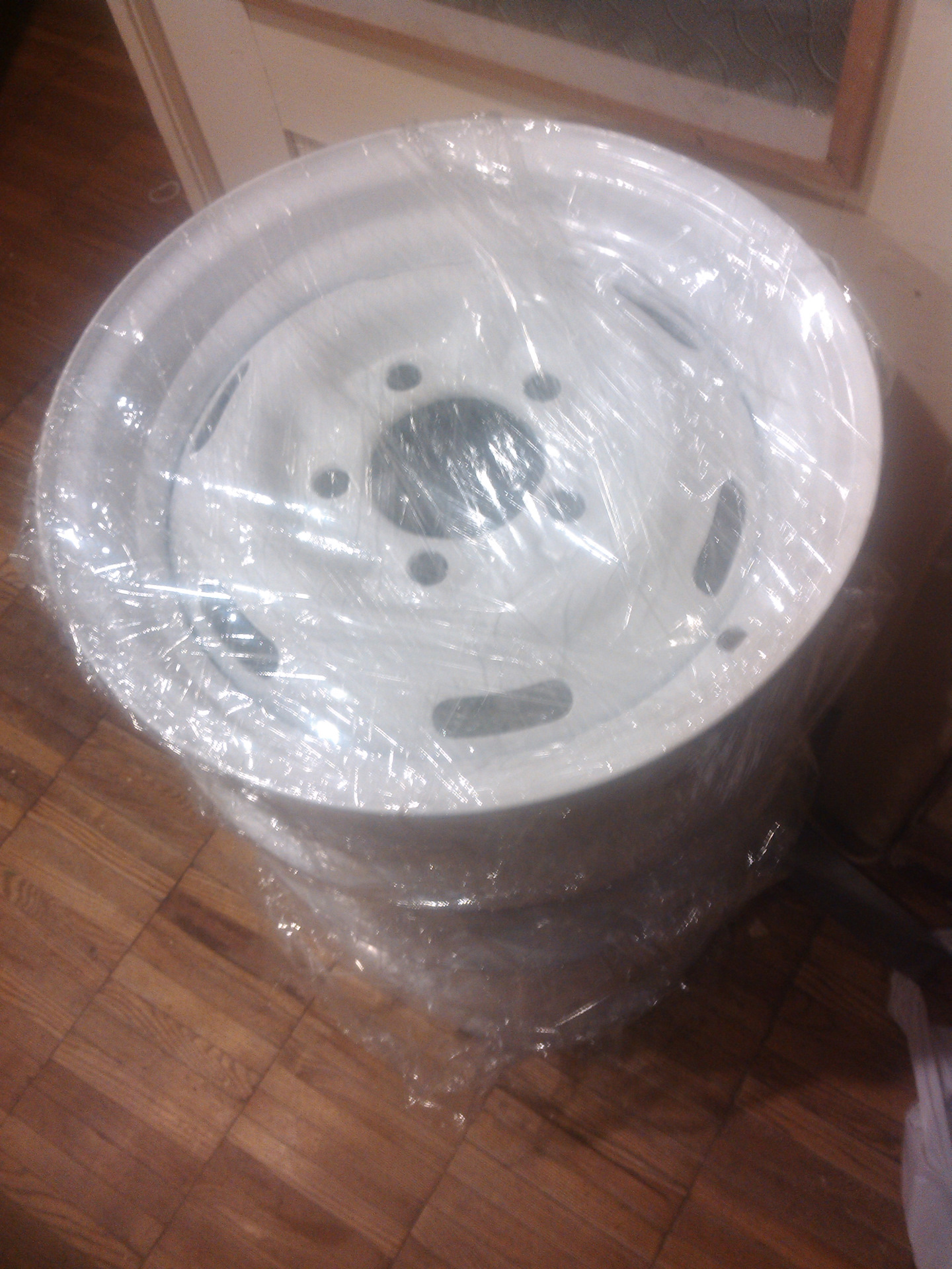

Ну, диски я уже показывал. Были куплены в усявканом виде с рук, отданы в шиномонтаж в прокатку, потом в ООО СПЭКО в пескоструйку и покраску 2 слоями порошка. Белый глянец.

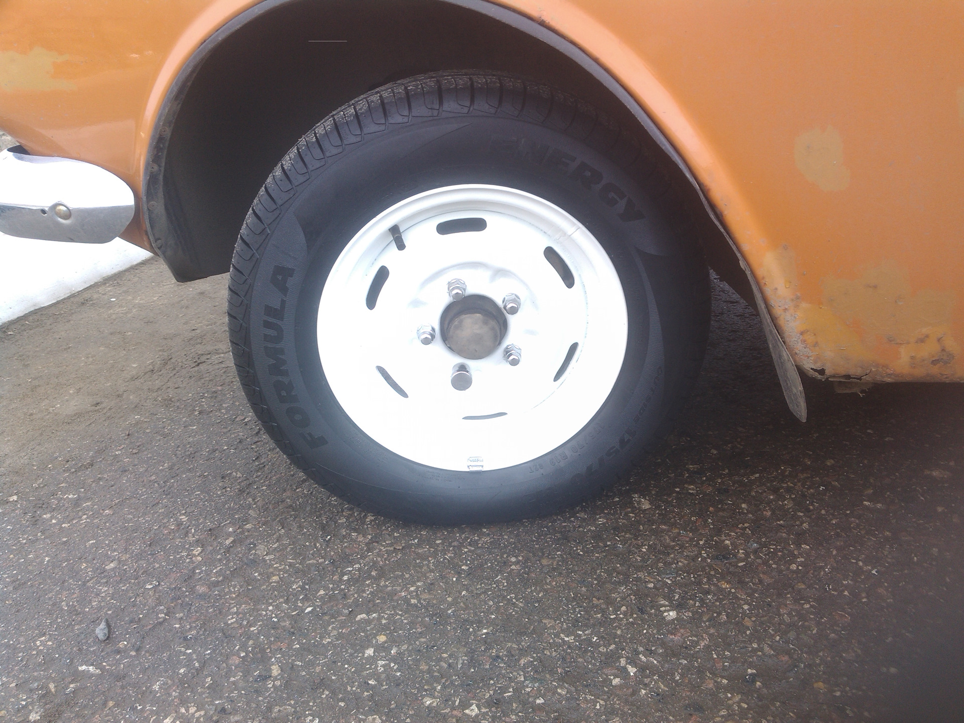

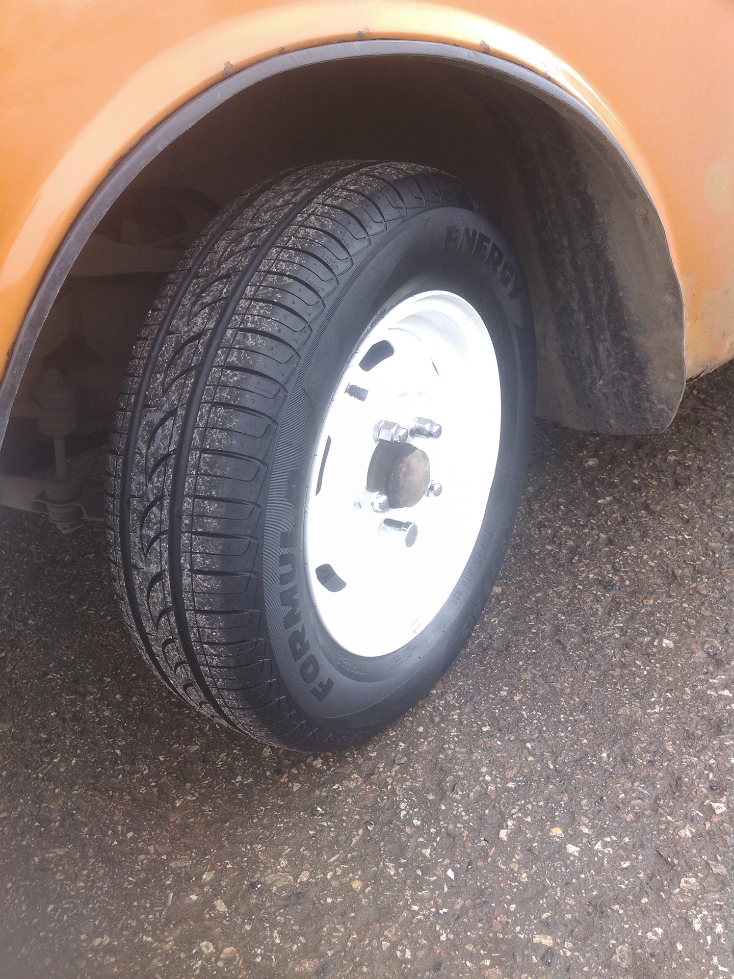

В общем, вот что из этого получилось:
Шины мяяягонькие, идут приятно) Руль крутиться стал в два раза легче)) Выглядит все празднично, белые диски — никаких вайтволлов мне не надо)
По итогу, сколько это стоило… До фига это стоило) Может, проще было бы купить новые диски из Кременчуга, но я что-то не уверен в доставке…
