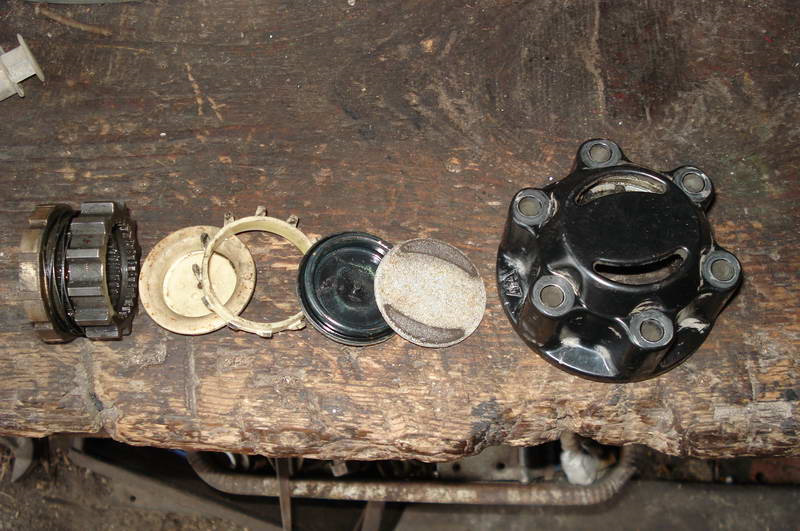

Давно мне не давали покоя родные вакуумные хабы. Осенью поставили диагноз — заблокированы, всю механику крутит, даже если все отключено. Зиму пережили, заказал РИФы, ждем. Но что бы не нагружать передний привод решил снять и разблокировать вакуумные хабы на лето
С водительской стороны выработка небольшая есть, видимо вакуум не срабатывал в свое время. Все снимаем, промываем керосином, обезжиривателем, чистим, чистим, чистим, чистим…
Болты чистим, грунтуем, красим краской для дисков, полемизируем в духовке при +80:
Остальное промываем обезжиривателем, затем смазываем обычным маслом МГД-14:
Хабы красим краской для суппортов синего цвета:
Все смазано и поставлено не место:

Что-то мне подсказывает что у меня чего-то не хватает в хабе, во что упирается стопорное кольцо ?
третья деталь справа (даже пипочку видно)

вероятно уже не будет работать — на фото отсутствуют резиновые диафрагмы (без них никак).
Как нет! На фото #7 всё на месте!
Нету диафрагм. Там на фото есть тарелочки пластиковые белые с дырочкой посерёдке — вот в этой дырочке должна торчать пипочка (хвостик такой с утолщением на конце, чтоб из дырочки не выпадал), а пипочка эта торчит из середины диафрагмы. Она тонкая, резиновая, черная. 2 шт. Диафрагма и двигает тарелочку, когда вакуум есть. Нету их на снимках. Я свои хабы на "болтики" переделывал, к диафрагмам монетки приклеивал, чтобы болтик тарелку не повредил при нажатии, отлично помню, как диафрагмы выглядят.
Резинки с пипкой на месте, только я не понял как их достать и керамический фильтр за ними.
АААААА … понял. Они в корпусе остались прижатые деталью № 4 справа с моего фото. Нужно под каждый зубчик подсунуть заточенную спичку и этот осминог корончатый выйдет.

Он их не вынимал из корпуса! Под белыми пласт. стопорами. Смотри фото 7.
