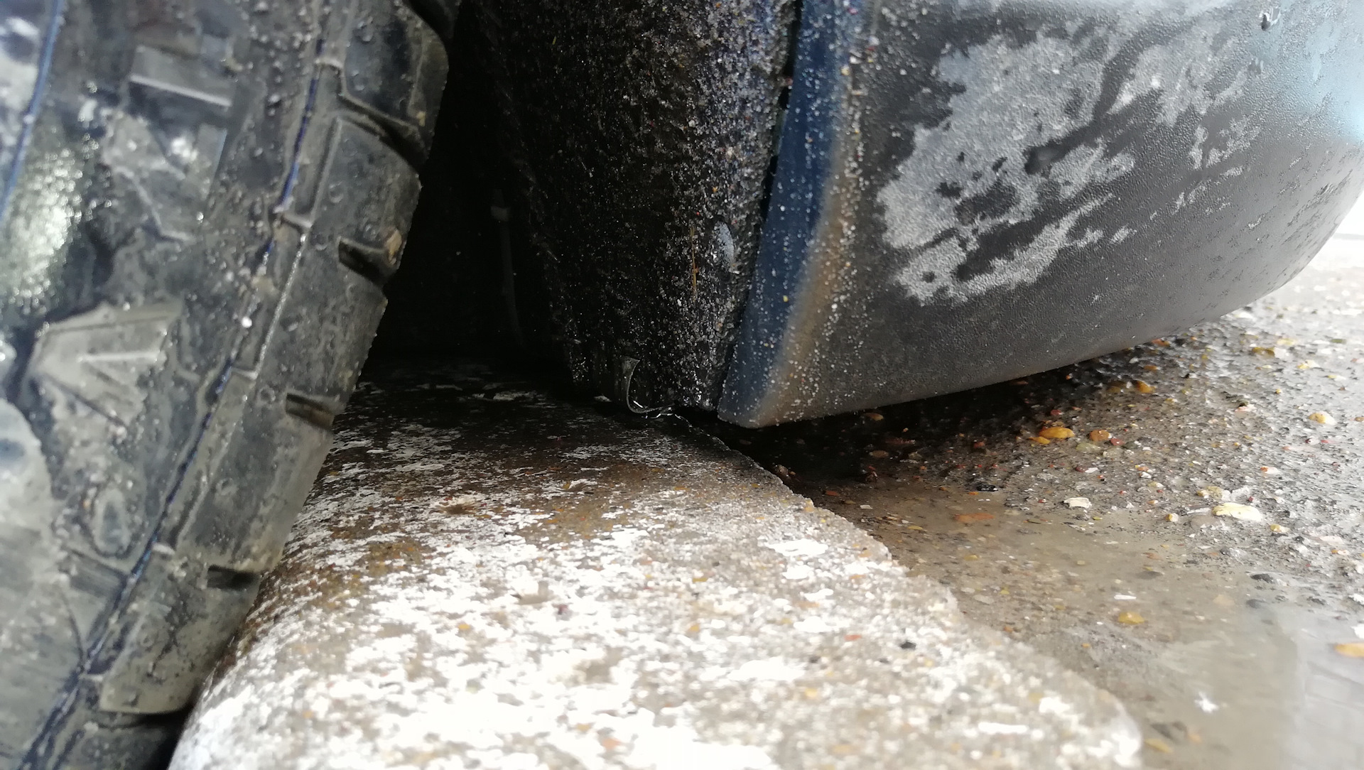

Попав зимой во дворе в яму, надорвал крепления подкрылков снизу, а претеревшись к поребрику оторвал подкрылок, вывернутым внутрь колесом.
Срезав пару см войлока и поставив клипсу, я избавил себя от дальнейших проблем. Спустя год конструкция держится.
