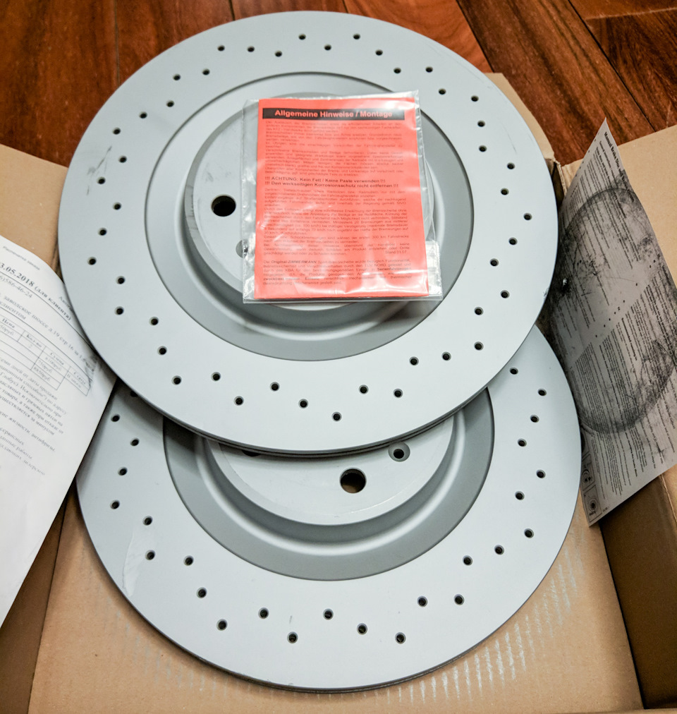

Спереди я уже установил тормоза от S5 размером 345х29,5 мм. И как я в том посте уже писал, меня чисто эстетически бесят невентилируемые задние тормозные диски, хотя бы потому, что на моей бывшей БМВ в стоке были вентиля. Ну и собственно было решено довести тормозную систему по кругу до уровня S5. А это означает установку сзади вентилируемых дисков 330х22 мм.
За основу я взял вот этот пост уважаемого товарища MatteKudesai, за что ему большое спасибо! Заказал через ZZAP и забрал диски ZIMMERMANN Sport 100335852 по 4050 рублей штука, плюс доставка на дом 750 рублей. Итого 8850 рублей за диски. Дырочки мне нравятся чисто эстетически, поэтому переплатил за диски. Вообще я хотел такие же как спереди диски — Brembo 09.B040.1X — но экзист за один просит 11000 рублей, а на ZZAP они вообще не ищутся почему-то. пришлось брать циммеры.

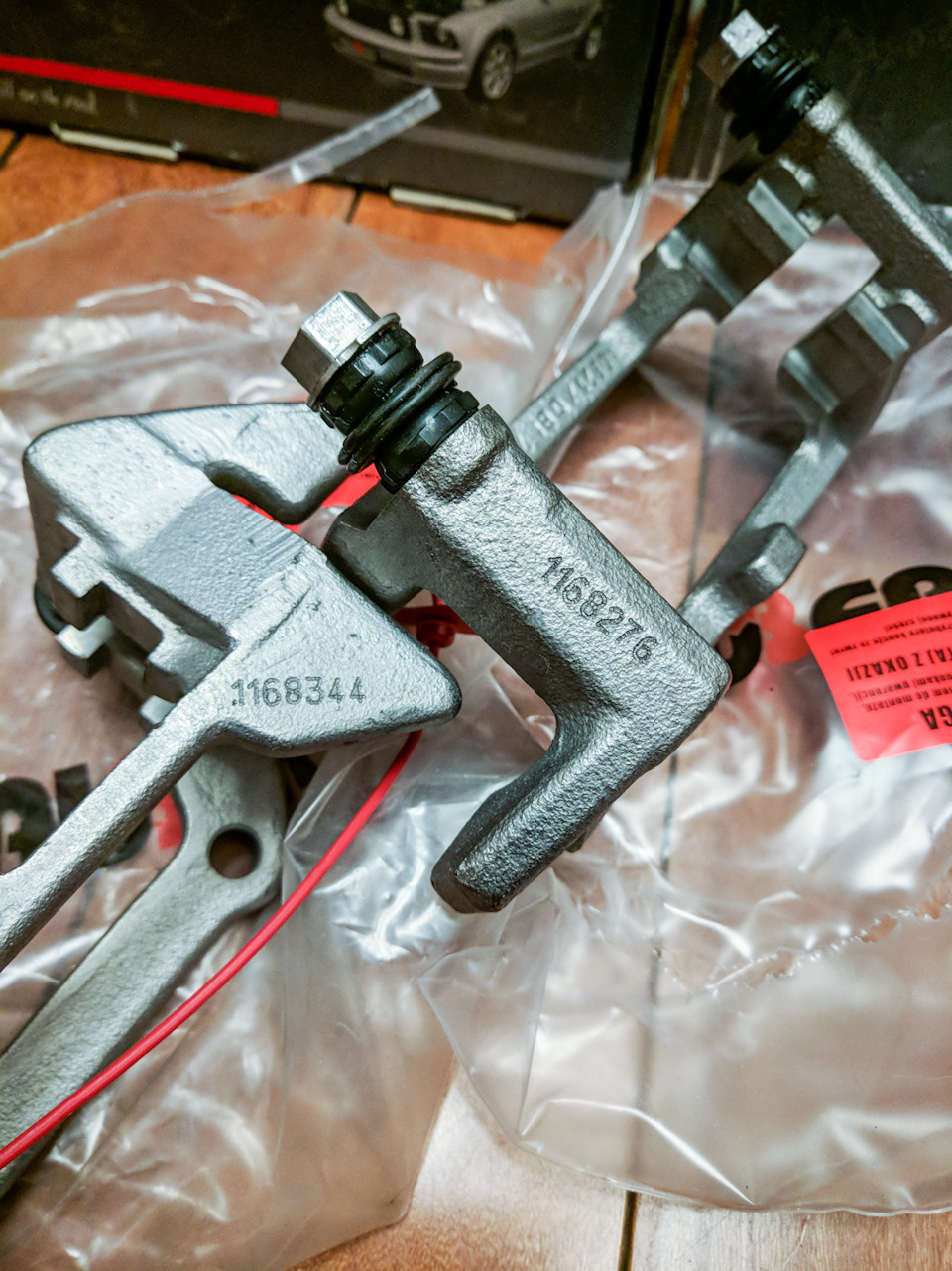

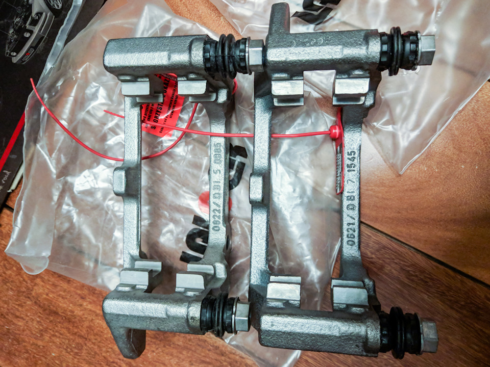

А вот со скобами я лоханулся. Оригинальные номера скоб VAG 8K0 615 425 и VAG 8K0 615 426 — это оригинальные направляющие для Audi S5 для вентилируемых дисков. Экзист при поиске по этим номерам выдает в качестве альтернатив номера деталей Lauber 71.2910 и Lauber 71.2911 по очень сладкой цене — 1200 рублей штука. Конечно же я сразу их заказал. Сначала поискал конечно в интернете, но никаких упоминаний об этих скобах не обнаружил, и решил проверить сам. Ну вот надеюсь что этот пост теперь всплывет в поиске по озвученным номерам, и предостережет моих последователей от покупки.
Вобщем спустя месяц скобы пришли, и я их забрал. Скобы клевые, красивые, отлично упакованные, с гарантийными талонами, с пломбами и серийными номерами, все классно. Только вот они для не НЕвентилируемых дисков. =((
Теперь буду пытаться их вернуть, написал их менеджеру, но пока тишина.
Привожу скриншоты неправильных кроссов экзиста на всякий пожарный:
Сейчас Lauber 71.2910 подорожал, а Lauber 71.2911 пишет нет в наличии. Но через неделю могут снова появиться, и из-за неправильных кроссов многие могут также как и я попасть. Я в экзист конечно написал что кроссы у них неверные, но не факт что они исправят.
Итого — еще раз — коротко — НЕ БЕРИТЕ Lauber 71.2910 и Lauber 71.2911 для установки вентилей — это скобы для НЕ вентирируемых дисков, которые у вас итак уже стоят на машине.
Теперь буду искать другие скобы, или суппорта в сборе. Пока поиски ни к чему не привели. =(

Сами же суппорта тоже вроде разные
Разные, но можно обойтись стандартными, по ссылке в начале поста все описано. Разница только в том что новые колодки влезать не будут, а только подточенные на 2 мм.
Там только Трв скоба…
Видимо да, но ТРВ сейчас довольно дороги. Уже разумнее возможно искать б/у суппорта в сборе тогда, чтобы не подтачивать потом колодки.
Дай артикул гляну.
Артикул чего, суппортов?
Пипец… 3800р
