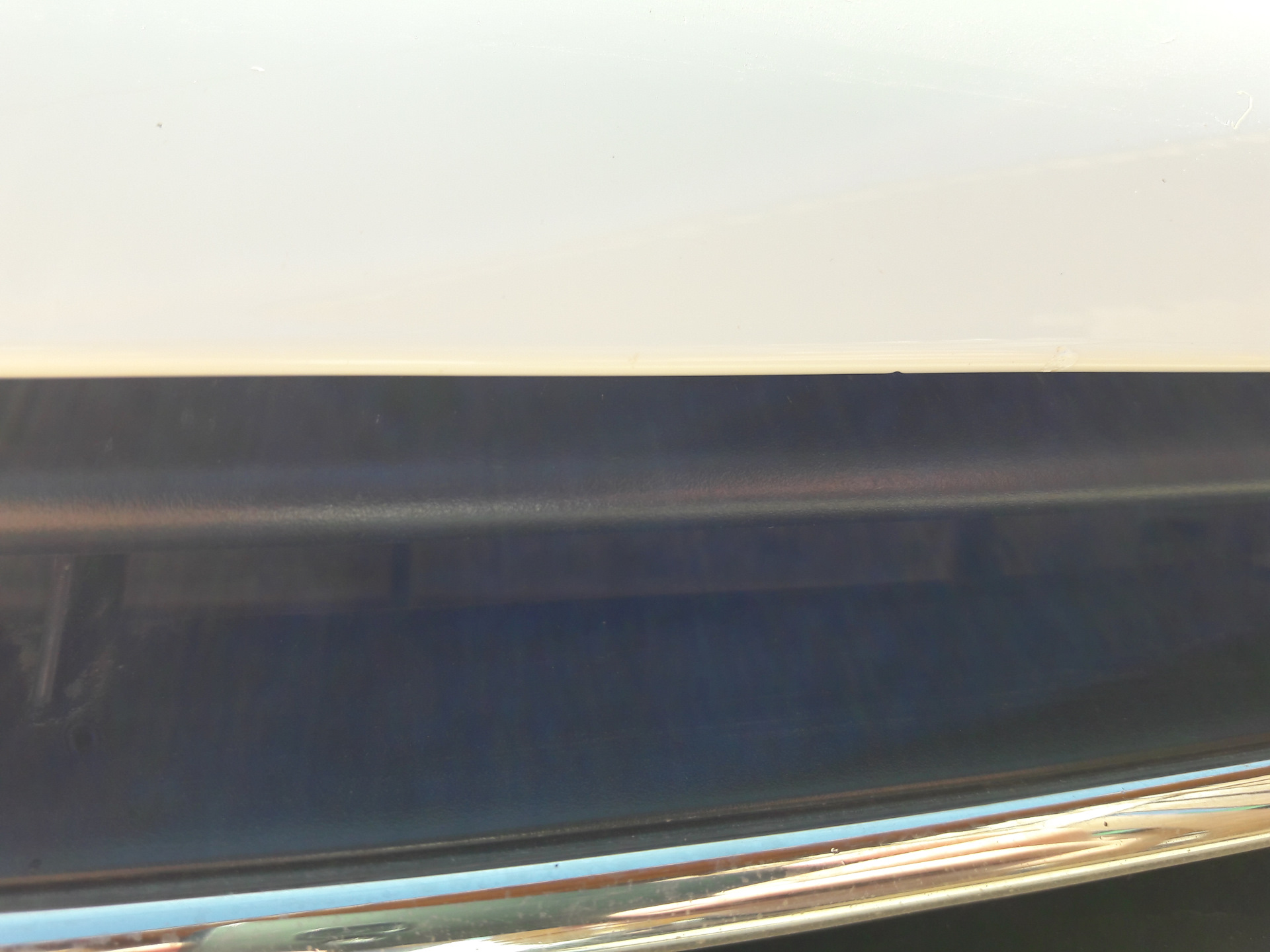

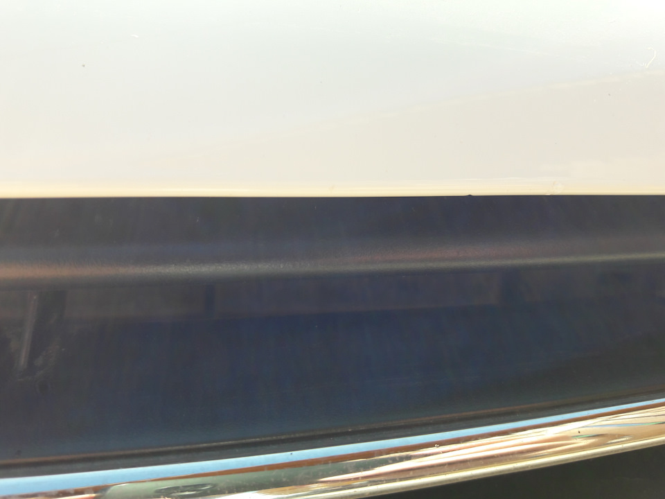

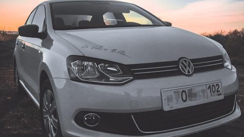

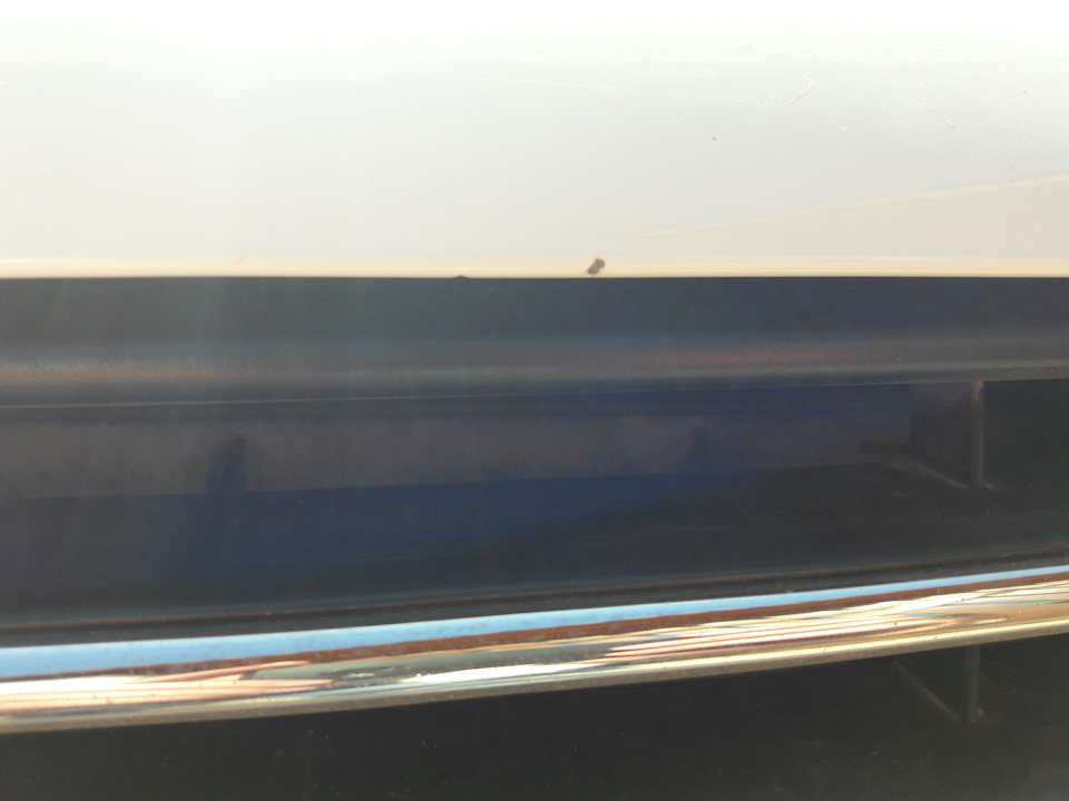

Заказал на емексе набор для подкраски. На капоте образовались сколы, решил подкрасить. Технология нанесения проста: обезжирить поверхность, нанести 1 слой, подождать и нанести 2 слой, и нанести 1 слой лака.

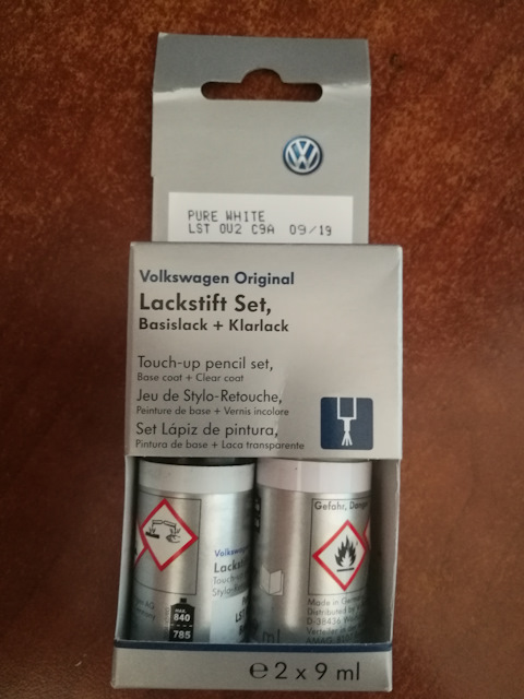

Скажите, а чем наносится краска? Там все в наборе идёт?
Да, там маленькая кисточка, как раз для сколов отлично подходит
Отлично, спасибо! Тоже себе прикуплю. ))

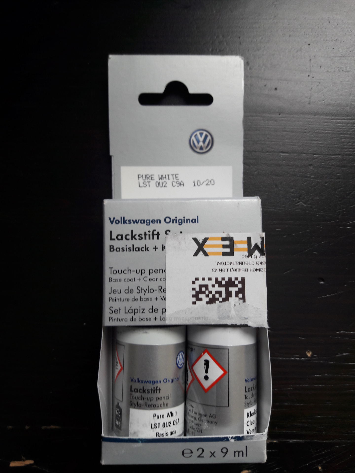

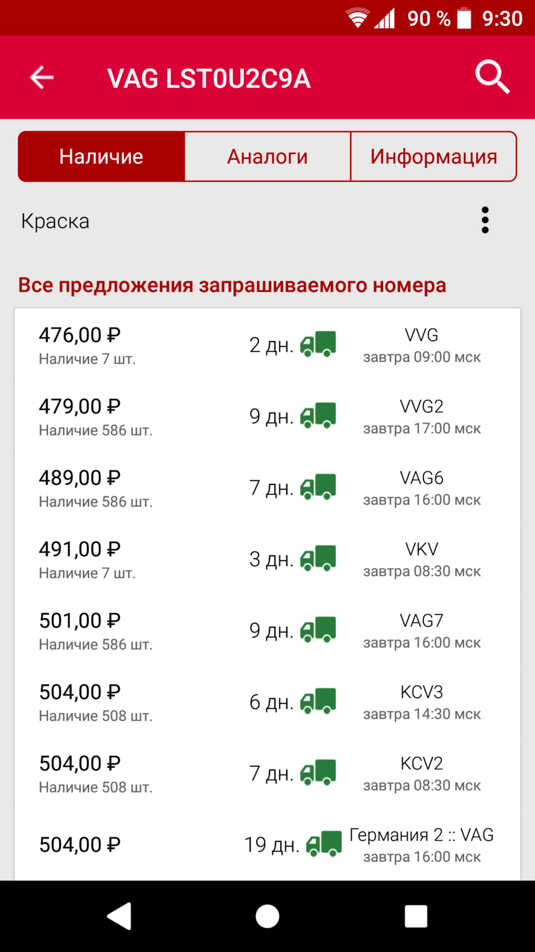

А как правильно их искать? Номер краски с кузова — совпадает с номером на коробке?
Белый "Candy White" Код краски — LB9A
LST0U2B9A — краска-карандаш
Белый "Pure White" Код краски — LC9A
LST0U2C9A — краска-карандаш
Серый "Urano" Код краски — LI7F
LST0U2I7F — краска-карандаш

У меня белый (pure), как артикул найти?
На коробке на верху указан)
Ну и как оно?кинь номер тоже хочу подкрасить)
Отлично, почти не видно) LST0U2C9A
Кинь номер пожалуйста, у меня тоже белый
