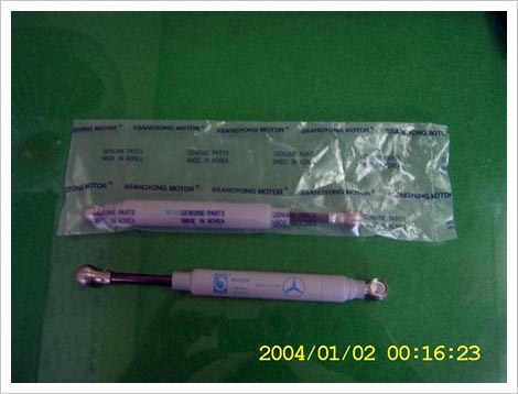

Немного не в тему, но вот про эту детальку что ты, Алексей, скажешь? У меня на машине её изначально не было, но в каталоге она есть.
Аммортизатор газа. Ставился на механиках. Со временемперестает работать, клинить начинает. Поэтому выкидывается
