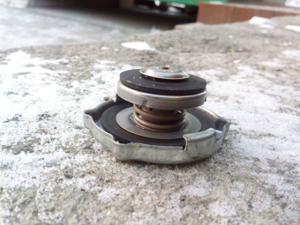

Глушимся, откручиваем и достаем пробку
и разглядываем ее с умным видом.
Пробка радиатора имеет два клапана.
Первый работает на сжатие и подперт титанической пружиной.
Эта пружина затыкает контур между двумя черными резинками.
Широкая резинка у крышки обеспечивает герметичность крышки на радиаторе, вторая, поменьше, обеспечивает герметичность внутри радиатора, разделяя емкость радиатора и места, откуда отходит шланг расширительного бачка.
Эта пружина выбрана так, чтобы выдерживать давление. указанное на крышке:
В данном случае это 18psi или 1.2 атмосферы.
На жипе применяются крышки с давлениями от 16 (1.1) до 20 (1.4) psi.
Давление указанное на крышке является ИЗБЫТОЧНЫМ давлением.
Т.е. настолько больше должно на нее давить, по сравнению с атмосферным, чтобы пружина начала сжиматься.
Т.к. атмосфера тоже давит (что, кстати, с прожитыми годами ощущается все сильнее и сильнее) то давление в системе охлаждения равно сумме того давления, которое указано на крышке и атмосферного.
Именно те самые, указанные ранее, "до 2.5" или, в случае с жипом, от 2.1 до 2.4 очка.
Второй клапан, который стоит на каждой пробке радиатор не подперт пружиной, а подвешен на ней.
Т.е. работает он не на сжатие а на разжатие.
Это верхняя железяка на пробке на фотке выше.
За нее можно потянуть и, с небольшим усилием, он отойдет от своей посадки.
Этот клапан служит для того, чтобы когда, при остывании охлаждающейся жидкости уменьшается ее объем, недостающую жидкость высосать из расширительного бачка, обеспечив полное заполнение системы охлаждения жидкостью.
Из этого описания работы крышки должно быть понятно, что оба клапана должны корректно работать всегда и при выходе из строя любого из них начнутся проблемы.
Если заклинит основной клапан то систему охлаждения порвет избыточным давлением.
Если не будет работать меньший, то в системе образуются воздушные пробки на границах которых антифриз будет закипать при нагревании, катастрофически уменьшая эффективность охлаждения.

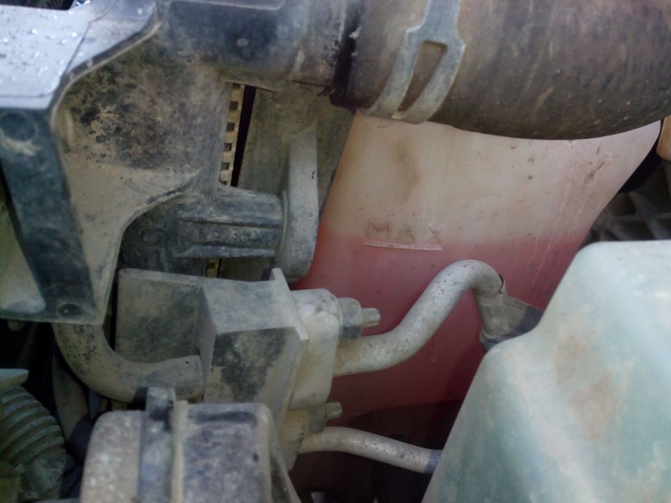

Убеждаемся в работоспособности пробки.
Если патрубок ведет себя "цензурно" то пробка, скорее всего живая.
Это можно увидеть по повышающемуся уровню тосола в расширительном бачке.
По мере прогрева двигателя уровень будет расти.
Вот так:
Увидели, что уровень поднимается и выдохнули.
Значит тосол идет не в горшки, не на улицу или еще в какие непотребные места, а циркулирует куда положено: в расширительный бачок.
В процессе эксплуатации уровень тосола в бачке может повышаться на 5-6см.
Если же уровень повышается сильнее или тосол вообще начинает выливаться через трубку бачка, то у вас проблемы.
Но это уже другая благодатная тема и тут я про нее не буду.

Добрый вечер!при движении в расширительный бак выдавливает антифриз.на холостую всё норм, вентилятор работает на первой скорости.
Доброго времени суток! А в чём вопрос?
Каждых два дня, переливаю из бачка в радиатор антифриз.до этого менял радиатор китайский сат, с крышкой и термостатом.сейчас поменял антифриз и крышку не помогло.
как я понял, из бочка в радиатор антифриз при остывании (на холодную) не уходит. Вероятно где-то подсос воздуха, скорее всего крышка радиатора…
Спасибо!попробую поменять.
Valdrbt
крышка оригинал?
Gates
вреде не плохие продукты делает. Или пружина в этой же крышке слишком слабая, не держит антифриз под нужным давлением в радиаторе.
Да фиг знает, первая держала, прошло пол года и началось.
J369jk
Купил вторую, назад не забирает.
J369jk
Думал что посадка другая в радиаторе, но первая крышка работала.
J369jk
крышка оригинал?
Оригинал закажу, эта gates вторая уже.
сосед, на VW около 8 крышек поменял…
Valdrbt
соединения шлангов, радиатор еще лучше посмотреть на предмет трещин/подтёков
Понял, буду смотреть.спасибо.
