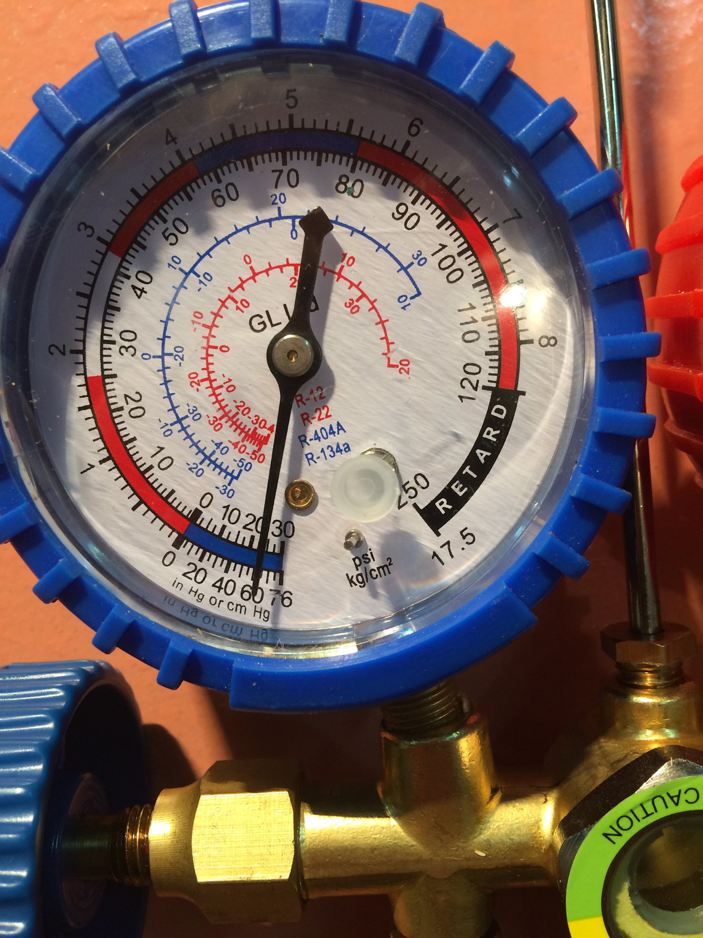

После полной чистки и замены конденсора системы кондиционирования заправил маслом и газом систему с вакумированием.
Масло использовал Pag46 180ml, хлодогент r134 650g, (заправил по весам как и положенно).
Для предотвращения гидроудара компрессора заправлял газообразной фазой (долго).
Итог: поток поставил на 75% на минемальную температуру с улицы, с 30* опускает до 8*.

Очень подробно. Занимаешься этим?
Начинаю.Давно хотел занятся но денег не было на оборудование и самое главное спецов не мог найти которые действительно понимают устройство и правильные действия при заправке, и самое главное сдирают деньги как будто все сделанно професионально и правильно.
