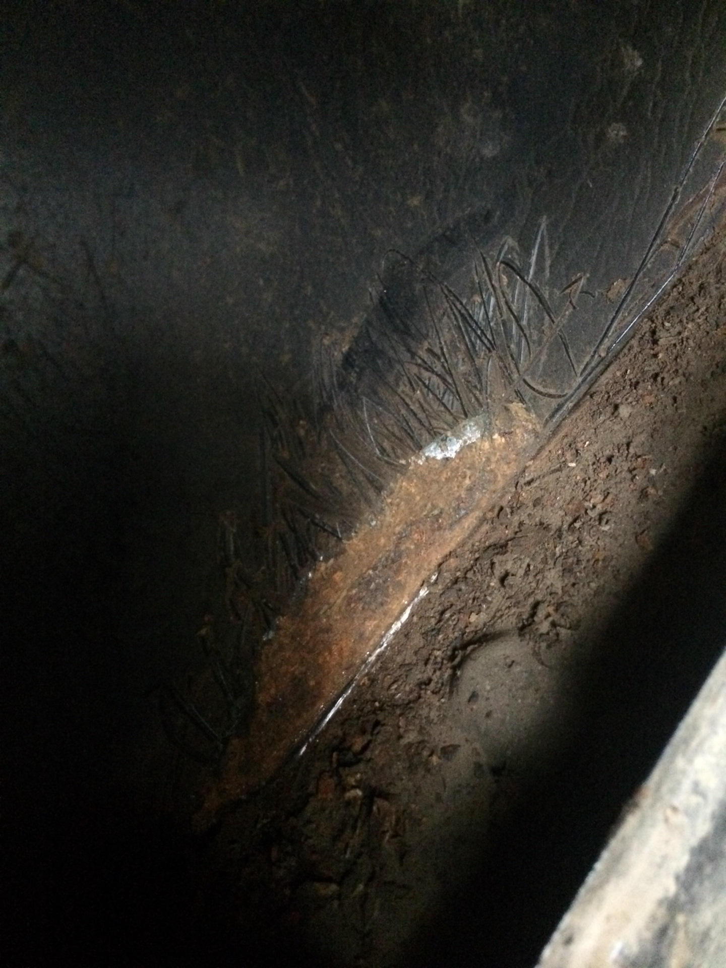

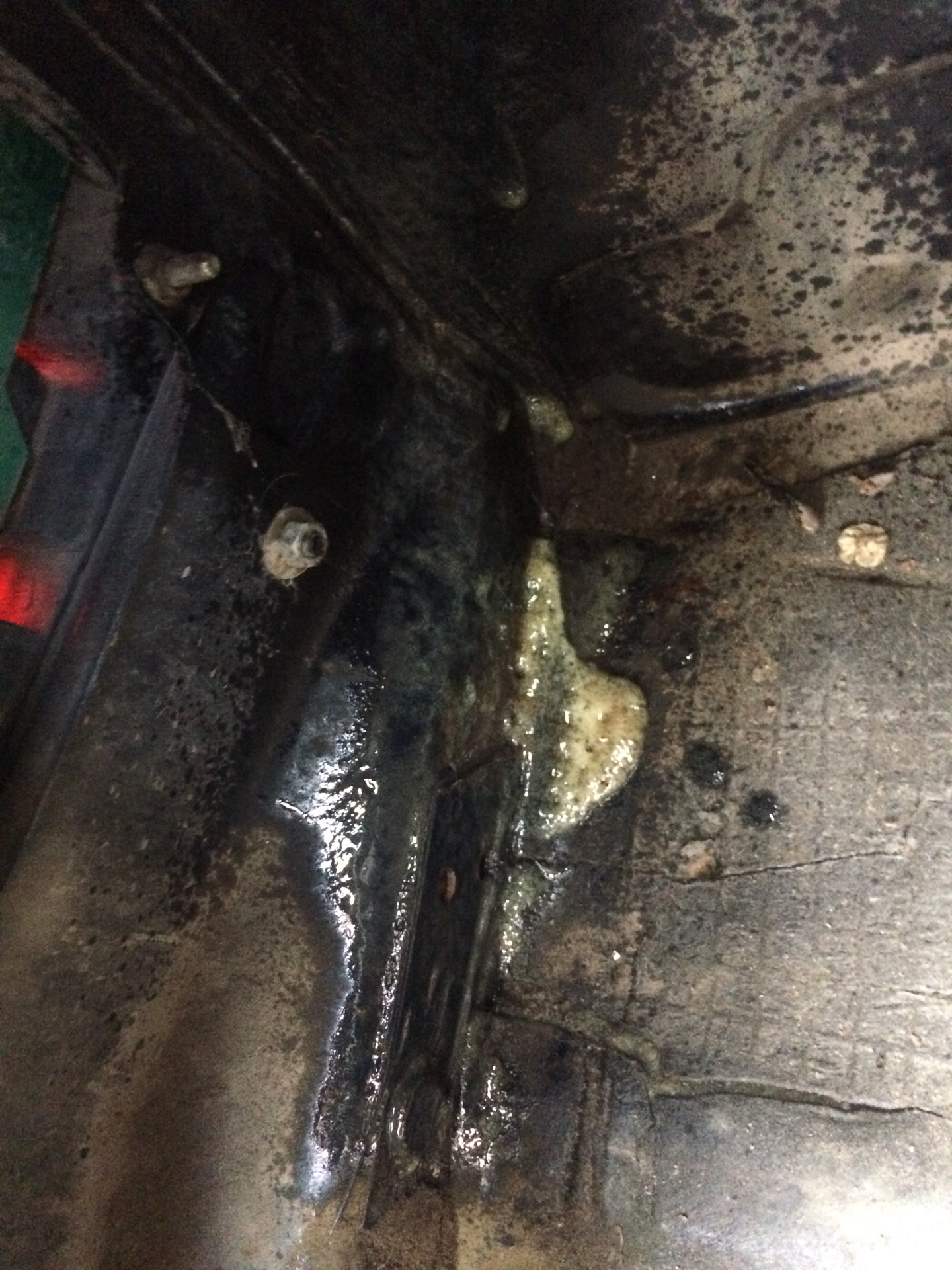

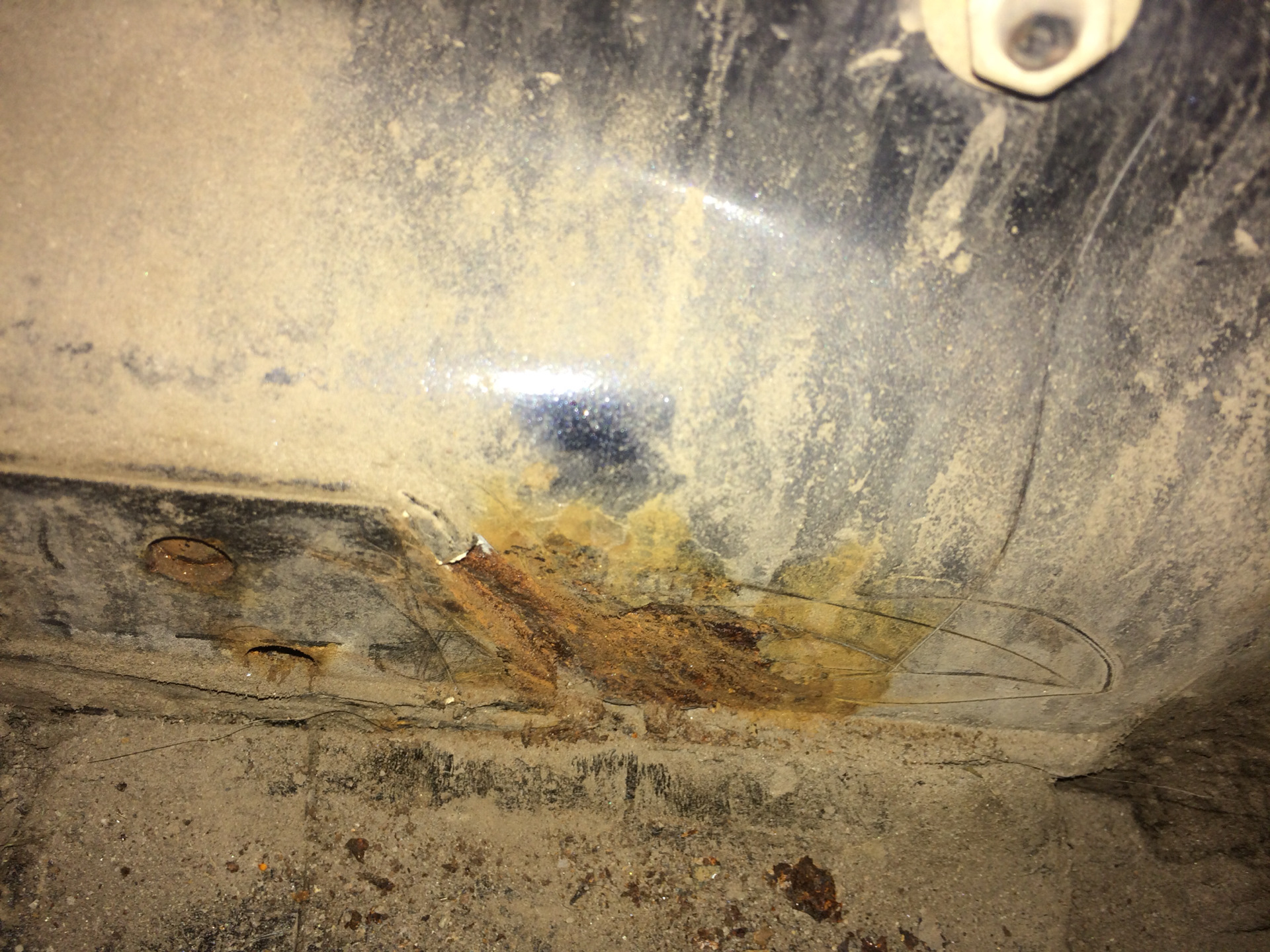

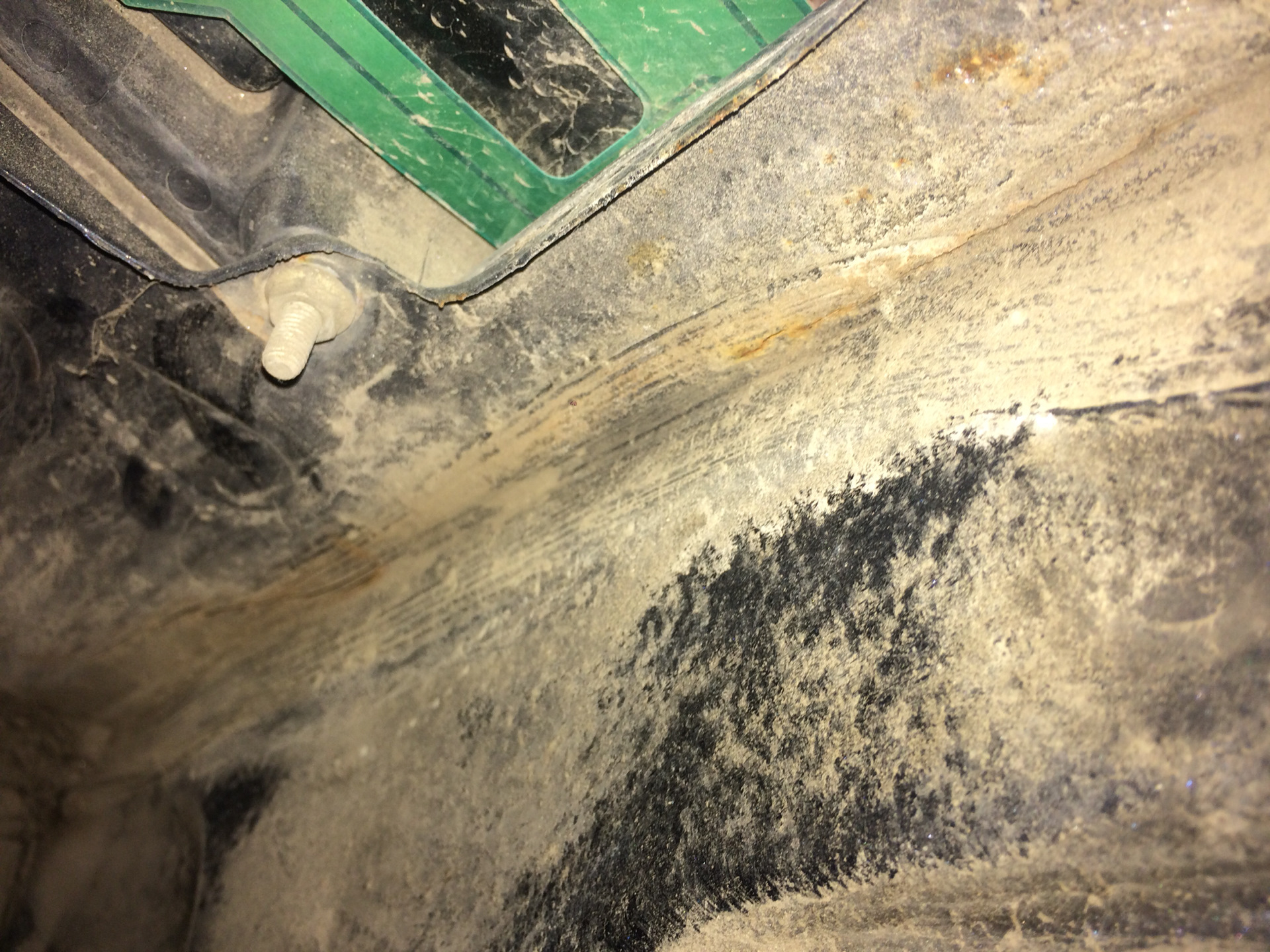

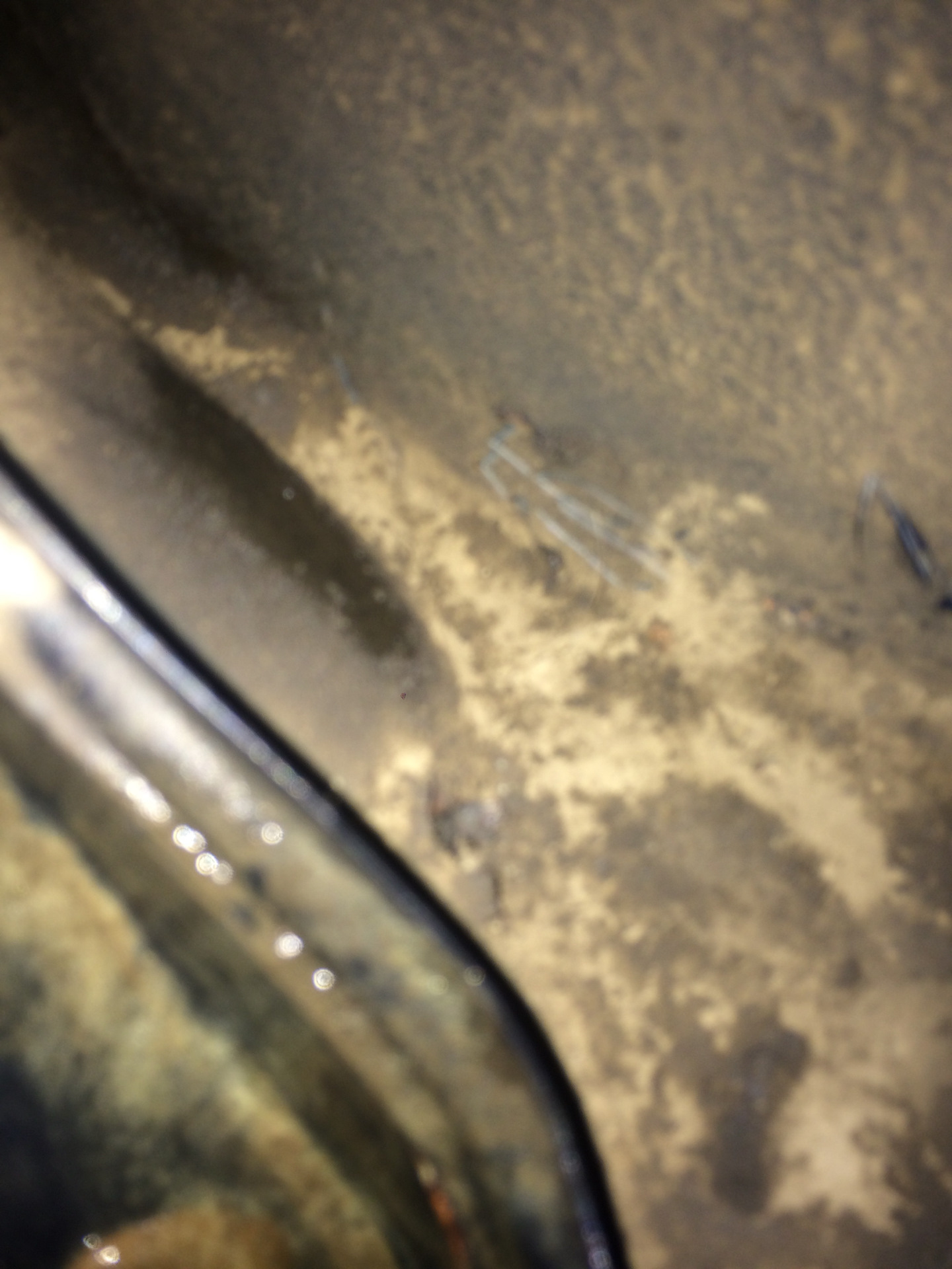

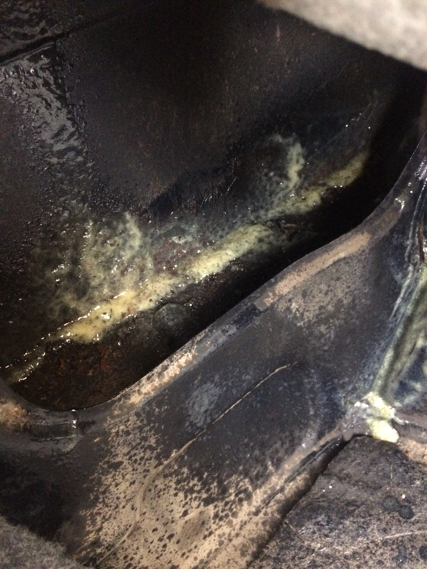

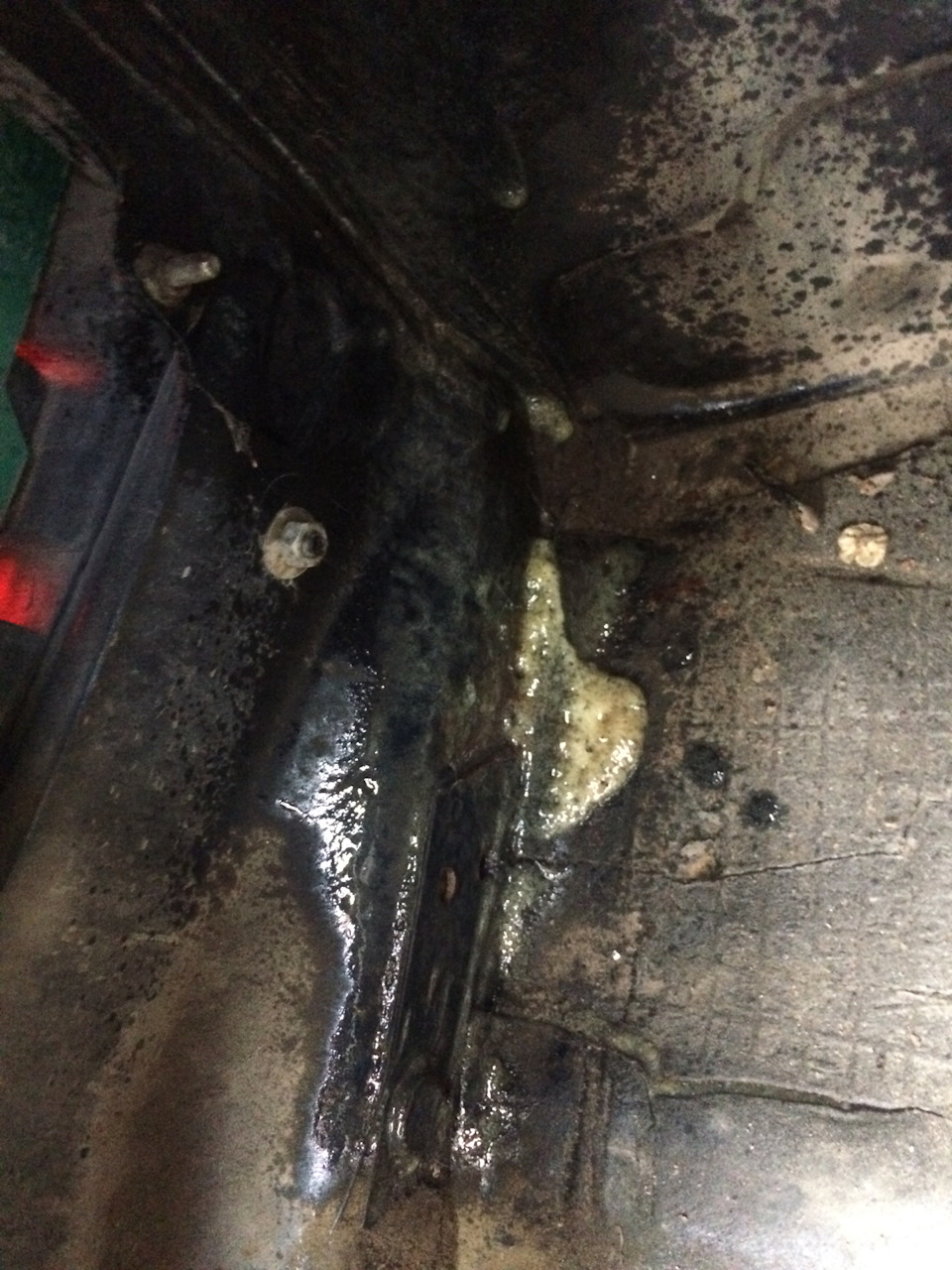

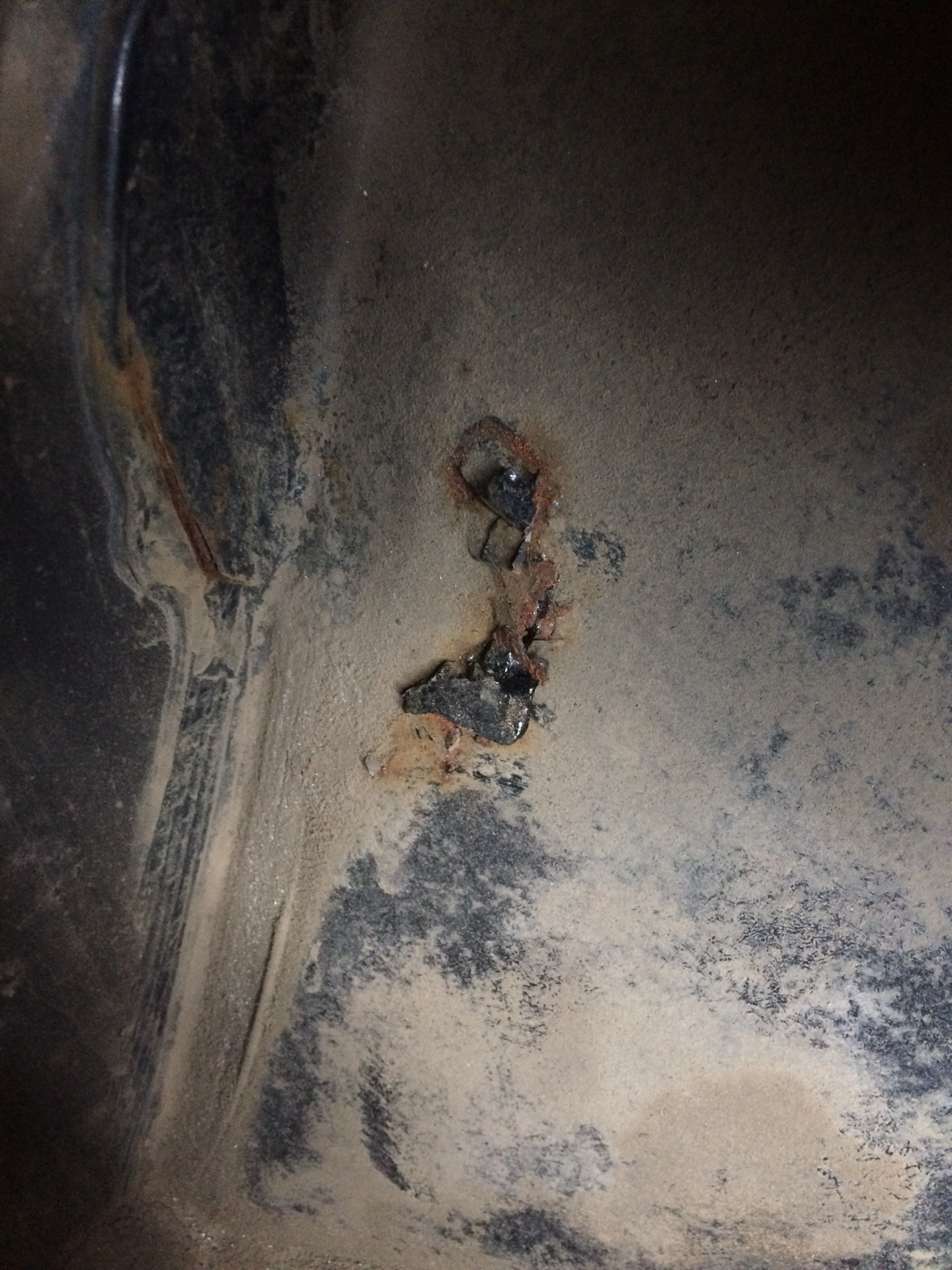

Выдался свободный денёк. Сделал осмотр скрытых полостей. Нашёл несколько несквозных «рыжиков». Зачистил обычной отверткой и залил мовилем. Также залил полости капота, крышки багажника и все двери. На пороги уже не хватило. Вонь непередаваемая…

Зачищаем место вокруг ржавы и саму ржаву болгаркой с зачистным кругом из крученой проволоки до металла, далее
1. ПОЛИКОМПЛАСТ PR001P0600 Очиститель ржавчины ОМЕГА (0,6кг)
2. www.drive2.ru/l/8998336/
и будет тебе счастье
Дружище, чета на 2 средство ссылка не того?!и если ответишь, то скажи как полипласт себя ведет?!
он пропал из продажи, но на сайте есть
www.polikomplast.ru/products/fourth/omega/
Да, на сайте я видел, а как он на металле держится?грунтовать после него надо?!
естественно надо, это обычная счищалка ржавы
если производитель обещает что не надо — туфта и вранье полное

Мовиль высохнет и потрескается.Лучше пушечное сало с нигролом растопить и помазать.Для скрытых полостей тот же состав разбавить бензином и задуть через распылитель компрессором.

Сделай как говорю, прямо по мовили и на солнышко.Будет долго вытекать по кузову.Кёрхером не смывается 😉

И стоит копейки.Точно дешевле мовиля.
Баллон мало.по баллону лей в каждый порог, а аможно и по 1,5 баллона
С перва надо было преобразователем ржввщины обработать
Мовиль впитался. Думаю преобразователь будет лишним в скрытых полостях…
