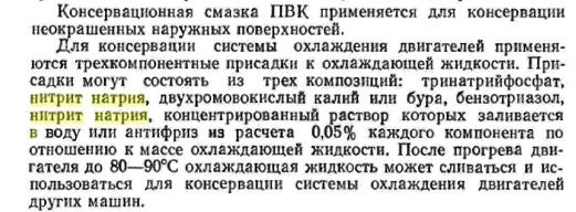

Раст стоп и аналоги в основном своем компоненте — это масляный раствор масляного ингибитора коррозии
Например Нитрит натрия, это пассиваторный (создающий плёнку) ингибитор коррозии.Присутствующий в куче недорогих консервирующих смазок отечественного производства.Нитрит Натрия согласно книге советского сержанта,разбавленный в воде служит пассиватором системы охлаждения при консервации машин на хранение.
Водный раствор нитрита натрия заливался в систему охлаждения и потом сливался, для повторного использования в следующей машине.Вот так просто в СССР водой и копеешной добавкой предохраняли металл системы охлаждения от ржи.

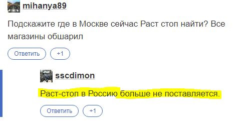

Всё это в период кризиса можно купить за копейки, если импортозамещатели пролоббируют закон против импорта.
Нитрит натрия NaNo2 (пищевая добавка Е250) используется в пищевой промышленности в качестве фиксатора цвета и консерванта в мясных и рыбных продуктах.
А уротропин добавляют в красную икру как консервант(Е239).Приятного аппетита.Или пользуют как антисептик и лекарство от всех хворей.
Т.е .с основным компонентом для гаражного коктейля даже в жуткий кризис проблем не будет.
Без основного компонента ингибитора, всё что вы купите для днища-не более чем брачная ночь без невесты.
Можно конечно купить на рынке импортозаместительный аналог в красивой упаковке с кучей фраз про нано и про совершенную формулу, но как показала практика качество товара в кризис не падает только у упаковки, а что внутри никто из продавцов гарантировать не может.Вот тут отличные примеры на тему подделок . Так что доверяй, но проверяй+соблюдай инструкцию по нанесению.
Смешав свою "амальгаму" лично можно ждать каких то результатов.Особенно если нет денег на качественный импортный состав, нанесённый по правильной технологии прилежными опытными руками специалиста в дорогом сервисе.

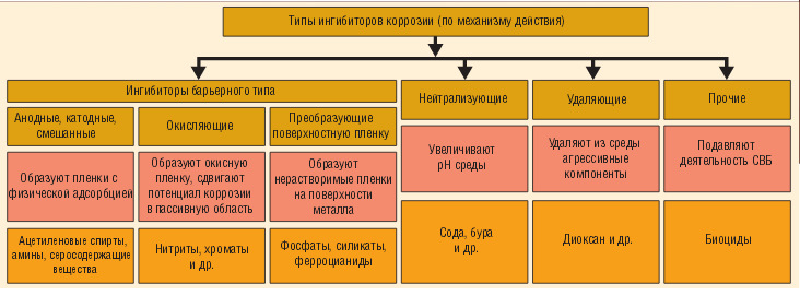

Помните что именно Пассиваторы (нитрит натрия итд) создают на поверхности плёнку, в отличии от ингибиторов(уротропин), которые работают только влажными.
Замедляющий коррозию состав содержит три основных компонента:
* Ингибитор – который предназначен для остановки реакции коррозии. Молекулы ингибитора эффективно покрывают поверхность металла и образуют водонепроницаемый слой, а также увеличивают адгезию пленки к поверхности.
* Пленкообразователь – который создает барьер на поверхности металла от механического воздействия. Пленкообразователь может формировать масляную, восковую или твердую пленку.
* Третий компонент содержит специальные химические вещества, такие как обезвоживатель и активаторы поверхности(ПАВ).

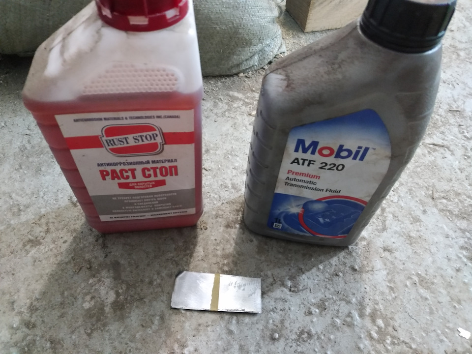

Ниже тесты трансмиссионки и растопа

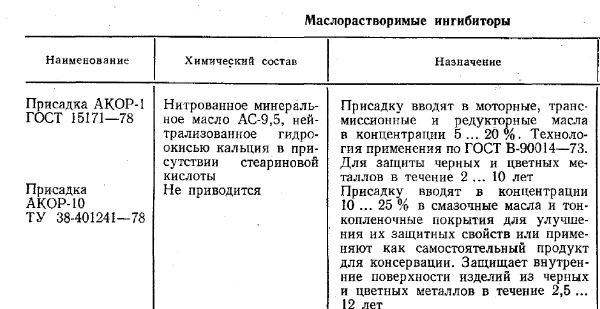

Подскажи пожалуйста. Есть возможность на халяву надыбать АКОР-1, и если оного смешать с АТФ-кой. Где этот раствор лучше применять, внутри или снаружи, или без разницы?

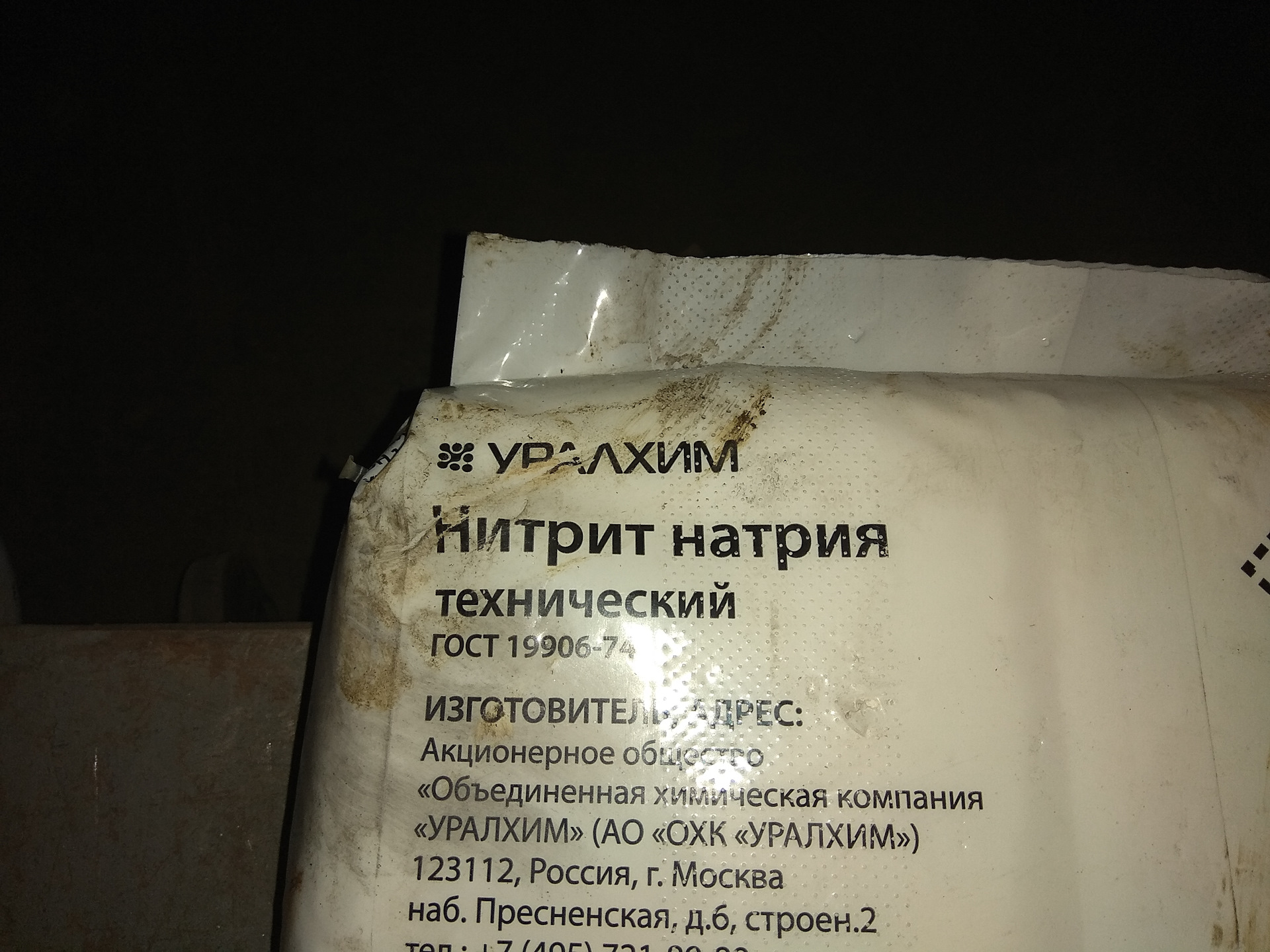

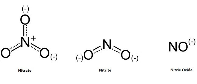

Подскажите, есть гранулированный нитрат натрия, как его применить для скрытых полостей и под пластиковые подкрылки на лонжероны? А то 0.05% не понимаю как вмешать и во что, прямо в трансмисионку или как?
надо погуглить.я честно уже не помню
главное нитрат с нитритом не перепутать-одно из них соль которая уничтожит железо
Есть это
Очищенный нитрит натрия представляет собой белый или слегка желтоватый кристаллический порошок. Хорошо растворим в воде и гигроскопичен.
ru.wikipedia.org/wiki/Нитрит_натрия

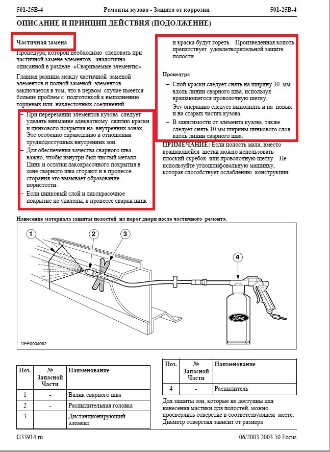

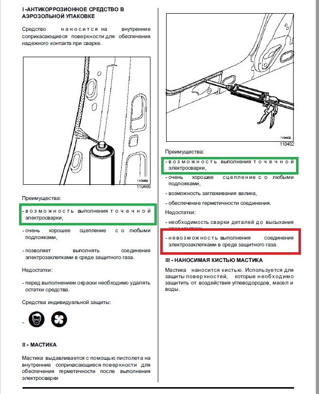

Существует два эффективных способа борьбы с ржавчиной — протекторный и барьерный.
Под барьерной защитой принято понимать грунтовку, краску, мастику и защитный лак. Основную защиту металла от коррозии в данном случае выполняет именно грунтовка, которая наносится на кузовные панели ещё на заводе при изготовлении автомобиля. А вот в условиях сервиса при выполнении кузовного ремонта качественно нанести грунтовку не представляется возможным. Соответственно отремонтированные и замененные кузовные панели уже не будут обеспечивать качественную защиту, как-то было бы с родными элементами, которые установили ещё на заводе.
Именно по этой причине, когда заводские панели отличаются лучшей устойчивостью к коррозии, большинство покупателей подыскивают для себя подержанные варианты, которые никогда не попадали в аварию. А вот машина, у которой уже имелись проблемы с кузовом, ценится на вторичном рынке хуже, нежели не битые варианты.
Протекторная защита от ржавчины подразумевает нанесение на металлические кузовные панели защитного слоя оцинковки. Впервые такую технологию разработала компания Audi, которая еще в восьмидесятых годах прошлого века стала изготавливать оцинкованные кузова на своих популярных седанах Audi 80 и Audi 100. К сожалению, такая протекторная защита приводит к существенному увеличению себестоимости производства кузовных элементов, поэтому сегодня от полной оцинковки кузова большинство автопроизводителей отказались.

------------------------------NO3------------------------------------
нитрат NO3 Это точно нельзя!
нитраты NO3 — это соли азотной кислоты. Раньше нитрат именовали селитрой
Все нитраты можно развести в воде. В твердом состоянии они являются сильными окислителями .
--Это точно нельзя!
в организме людей, нитраты становятся нитритами, которые способны свести человека в могилу.
---------------------------------NO2--------------------------------------
есть нитрит NO2
Нитриты тоже являются солями азотной кислоты, но с другой формулой в своем химическим составе.
Считается, что для человека является смертельной доза, равная 2-6 граммам, поэтому неправильное использование его в пищевой промышленности может вполне привести в летальному исходу.
Самое широкое распространение среди ингибиторов нейтральных сред получил анодный ингибитор нитрит натрия NaNO2. Доступный, простой ингибитор очень часто применяется для защиты стали в воде. При повышении температуры эффективность действия нитрита натрия уменьшается, поэтому нужно повышать его концентрацию.
Очень часто нитрит натрия применяется при межоперационной защите металла. Для этого его поверхность обрабатывают 10% водным раствором ингибитора. Концентрация нитрита натрия во многом зависит от количества в воде ионов хлора. Концентрация данного вещества должна быть раз в 10 больше концентрации ионов хлора.
www.okorrozii.com/ingibitor-korrozii.html

в следующий раз бери вместо отработки АТФ. Она очень похожа на Раст Стоп мне да же показалось что лучше. Тест можешь глянуть в моем БЖ.
www.drive2.ru/l/487699653567971906/
всё верно ))))

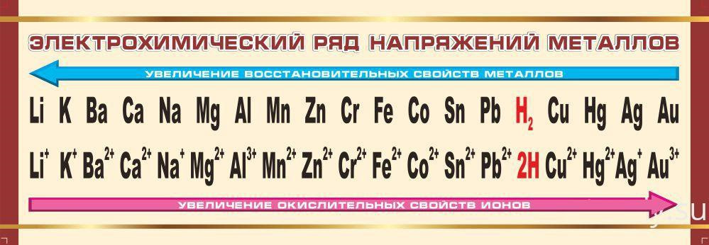

Восстановительные свойства металлов
Меднение — Не делай ЭТО на своём АВТО
Комментарий из ролика:
zolotoy51
Цинк является протектором для железа, а железо — протектором для меди. (с) Школьный учебник химии. 22 Valeriy ниже то же самое сказал

мы кстати выяснили, тот "раст стоп" что бодяжат сейчас в россии простая трансмиссионка и не факт что с ингибиторами коррози
На бутылках даже наклейки кривые
первое фото в журнале по ссылке www.drive2.ru/l/489898401945616810/
А ведь купи масляный ингибитор, смешай его с самой дешвой трансмиссионкой, которая не пахнет итд и всё.будет точно не хуже чем то что поставляет в сети со склада ООО Амаяк Акопян под видом поставщика его величества…

Нутрянка и фланцевые соединения, там где нужно минимизировать оголенный металл после сварки — вот его конек
сварочный грунт обгорает минимально (но всеже обгорает), не воспламеняестся, механические нагрузки не переносит (ногтем можно соскрести), проводит ток (актуально при контакной сварке), потенциально обладает хорошими антикоррозионными свойствами из-за присутствия цинка в составе.
Варить полуавтоматом по сварочному грунту я бы не советовал — место самой сварки желательно зачищать до металла.
Механическая прочность минимальна, как первичный грунт его лучше не использовать. Если деталь доступна для мех. обработки то такой грунт нет смысла применять. Нутрянка и фланцевые соединения, там где нужно минимизировать оголенный металл после сварки — вот его конек
пороги — это корабчатый элемент с практически отсутствующей вентиляцией. В связи с этим концентрация водяного конденсата (при охлаждении) и водяного пара (при нагреве) очень высокая (>70%-80%). Поэтому коррозионные процессы в порогах протекают быстрее.

Однако и тут идет речь о контактной точечной сварке поскольку это приоритетный вариант ремонта. И буквально на следующей странице мы видим:
мало кто обращает внимание на то, в этих рекомендациях указан только один метод сварки — точечная контактная сварка (выделено зеленым), а сварка в среде защитного газа (MIG/MAG/MIG/TIG) невозможна (выделено красным). А кроме того, речь идет о полной замене кузовных элементов на новые.

"Сварочными" такие грунты назвали в связи с их токопроводностью и возможностью использования при сварочных работ по кузову.
Большинство кузовных мастеров используют такие грунты во всех видах сварки, не вдаваясь в подробности.
Однако, основное назначение таких грунтов — для защиты металлических поверхностей, сварных швов и соединений от электрохимической коррозии. И они ни в коей мере не являются флюсами. Т.е. они используются после проведения сварочных работ!
С советского времени в нашей стране действует отраслевой стандарт ОСТ 92-1152-75 "Сварка и пайка. Подготовка поверхности деталей под сварку и пайку. Обработка сварочных единиц после сварки и пайки".
В разделе 1.6 указано, что при местной подготовке деталей, подлежащих сварке плавлением (прим. автора: MMA/MIG/MAG/TIG) торцы и участки поверхности кромок подлежат зачистке шириной не менее 20 мм от торца или края разделки с обоих сторон. При контактной точечной сварке зачищаются участи с обеих стороной на ширину от 10 мм. А при наличии на поверхности деталей ЛКП (лакокрасочного покрытия), клейм и иных загрязнений, зачистке подлежат участки шириной от 40 мм.
В разделе 1.11 указано, что защитные покрытия методом окрашивания, цинкования фосфатирования и т.п. производятся после проведения сварочных работ. Если нанесение защитных покрытий после сварочных работ невозможно, тогда защитные покрытия наносятся заранее с зачисткой кромок деталей и прилегающих к ним поверхностей на ширину не менее 20 мм.
Требования к удалению с поверхности свариваемых деталей защитных покрытий связано с их негативным воздействием на качество сварного шва.
В частности:
Фосфатный слой — обладает плохой токопроводностью, осложняет розжиг и горение дуги, порождает пористость шва.
ЛКП — не проводят ток, а в условиях сварки MMA/MIG/MAG/TIG, когда температура сварочной дуги достигает 7000С и выше, компоненты ЛКП активно кипят и выгорают, что порождает пористость шва, включение в сварной шов несгораемых остатков, отравление сварщика ядовитыми парами. Также возможно горение на большой прощади изделия (пожар) и температурный отпуск (ослабление) металла.
цинкование — в условиях сварки MMA/MIG/MAG/TIG, когда температура сварочной дуги достигает 7000С и выше, цинк и его оксид активно кипят и испаряются, что порождает пористость шва, и вызывает сильные отравления у сварщика, т.к. пары цинка сильнотоксичны.
окрашивание и грунтование (даже токопроводящим грунтом) привалочных (сопрягаемых) поверхностей панелей перед сваркой полуавтоматом или покрытым электродом не допускается! >>
Сварочный грунт — это средство антикорозийной обработки на основе цинка, меди и некоторых других металлов, обладающее токопроводящими свойствами и свойствами флюса (средство улучшаюшее качество сварки).

окисляющий, катодный и пленочный ингибитор. Они все действуют на коррозии, но нужно соблюдать определенные условия и правильно обрабатывать металл. Нет одного универсального ингибитора. Ингибиторы пленочные используют на тщательно обработанном металле, в результате появляется пленка, препятствующая воздействию внешних факторов, и это останавливает процесс разрушения металла.
Ингибиторы окисляющие на металлической поверхности не остаются, они вступают в химическую реакцию, в результате чего образуются соединения, которые являются нерастворимыми. Эта поверхность почти не разрушается. Ингибиторы катодные действуют совсем по другому. Этот вид ингибиторов увеличивает уровень напряжение процесса, в котором участвуют катоды. Именно он способствует возникновению коррозии, и ингибитор понижает скорость повреждения.
Выбор самого эффективного ингибитора зависит от его свойств, а также от особенностей металла, который обрабатывается.
Ингибиторы катодные действуют совсем по другому. Этот вид ингибиторов УВЕЛИЧИВАЕТ УРОВЕНЬ НАПРЯЖЕНИЕ ПРОЦЕССА, в котором участвуют КАТОДЫ. Именно он способствует возникновению коррозии, и ингибитор понижает скорость повреждения.
Ингибиторы окисляющие на металлической поверхности не остаются, они ВСТУПАЮТ В ХИМИЧЕСКУЮ РЕАКЦИЮ, в результате чего образуются СОЕДИНЕНИЯ, которые являются НЕРАСТВОРИМЫМИ. Эта поверхность почти не разрушается.
Ингибиторы пленочные используют на тщательно обработанном металле, в результате ПОЯВЛЯЕТСЯ ПЛЕНКА, препятствующая воздействию внешних факторов, и это останавливает процесс разрушения металла.
Единственный действующий метод, который способен замедлить процесс – это ингибитор коррозии. Он содержит в себе активные элементы, которые обладают уникальными свойствами, помогающими предотвратить процесс коррозии. Они используются в той среде, которая вызывает ее появление, и начинают задерживать разрушение материала.
В продаже можно найти окисляющий, катодный и пленочный ингибитор.
я бороздил по форумам, люди обработали Раст-стопом и по вылазила ржавчина на дверях через 2 месяца. Якобы Раст-стоп полез под краску и сделал хуже. Машинка у меня ржавенькая, вот и думаю не опасно будет такой рецепт
sscdimon
По этому рецепту была обработана куча машин различной степени ржавости, от новых до дырявых вёдер. Такого эффекта заметно не было. НО. Если раст-стоп поднимает краску, значит за ней и так уже полнейшая задница, и эта ржавчина всё равно в ближайшее время вылезет. Раст-стоп хуже не делает по определению.
