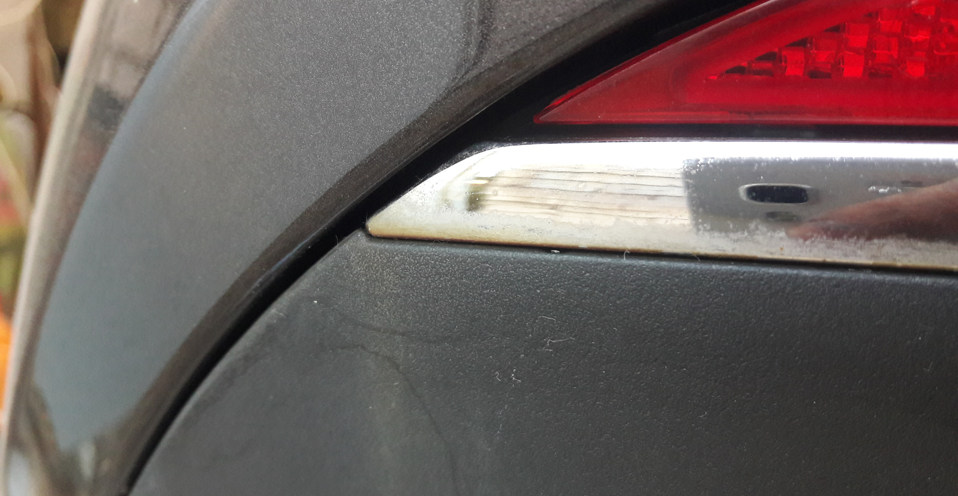

И в финале печаль. Знал что нижняя часть хрома на порогах как то облазит. А сегодня посмотрел поближе на бампере. Это ппц господа. Не помню какая там гарантия на хром, но наверное что-нибудь в районе полугода. Он тупо на половину облупился, основание, на которое он нанесен, то ли ржавеет, то ли чего, и дает ржавый подтек на пластик бампера. Левую часть я худо-бедно оттер обезжиривателем, но все равно видно

Не облезает он, а налётом покрылся. Почисть. www.drive2.ru/l/499728585653747905/
Возможно и так. До того, как фотографировать левый — достаточно интенсивно тер уайт-спиритом. Выглядит именно, как поврежденный хром + вот эта ржа изнутри. Может реально толстенный прочный налет. На выходных попробую специальным средством. Купил специально для хрома какую-то грасовскую жижу
Прикол в том, что уайт-спирит это не оттирает :)
В Грасс я тоже не верю. Я много чем тёр. И единственное, что справилось — обычная лимонная кислота
Так кислота же. А все пасты и все моющие средства на основе щелочей и спиртов. Кислота металл жрет, поэтому ее не добавляют. В общем буду экспериментировать. Всяких смывок, промывок и прочей гадости накопилось много — что-то да возьмет. Кислоту напоследок оставлю. Я так битум с кафеля отмывал — наследили башмаками после прогулки по новому асфальту. Думал что уайт-спирит он и в Африке уайт-спирит. Одним тер-тер, тер-тер… Отдирает, но умаялся. Полчаса тер. Потом пошел другой фирмы взял. Епрст… Реально как в рекламе про моющее средство вышло! Нанес и губкой протер! А вроде одно и тоже должно было быть
Это лимонная, безобидная. К тому же, после обработки сразу надо смыть водой
Этой безобидной я платы травлю ))) 35микрон меди сжирает меньше чем за 10 минут ))) Шучу, попробую, спасибо за совет!
Вопрос в концентрации)
А сколько нужно?
Грамм 100 — за глаза. И воды 0.5
))) а для травления 150г на 0.5 литра ))) Попробую. Автомойщики сказали, что можно не церемонится с хромом и тереть его грубой губкой для мойки посуды. Хороший хром не обдерется никогда, а если плохой — то и терять нечего
100 на 0.5 — это не концентрация)
Концентрация — на глаз) Я даже не считал.
