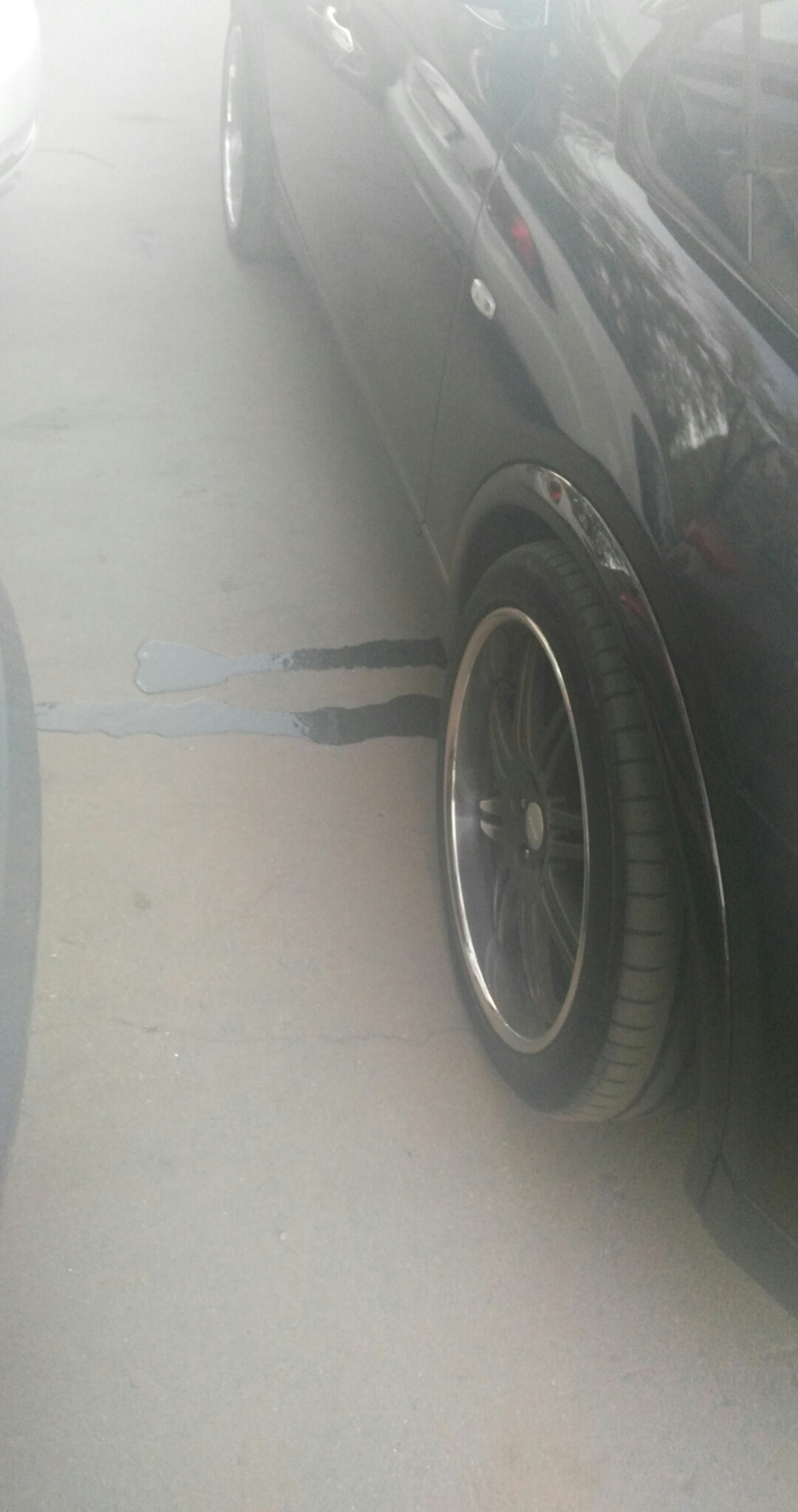

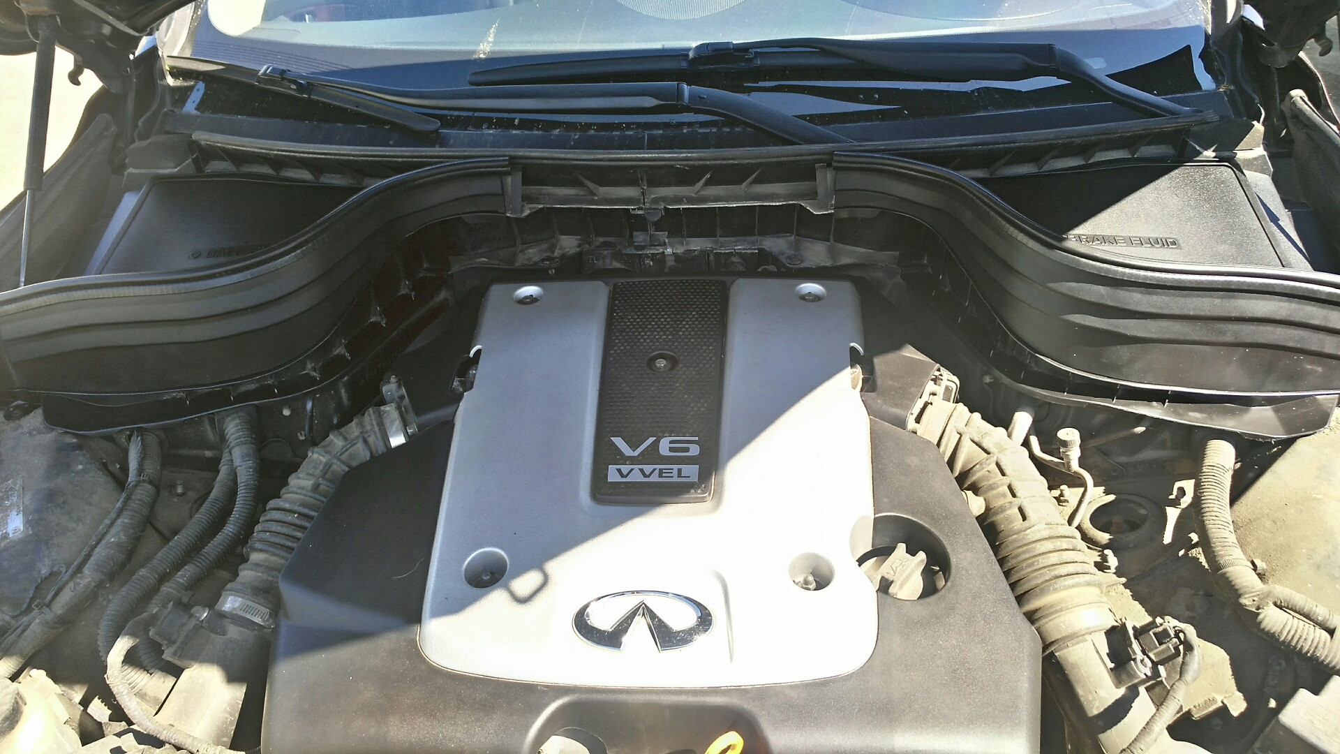

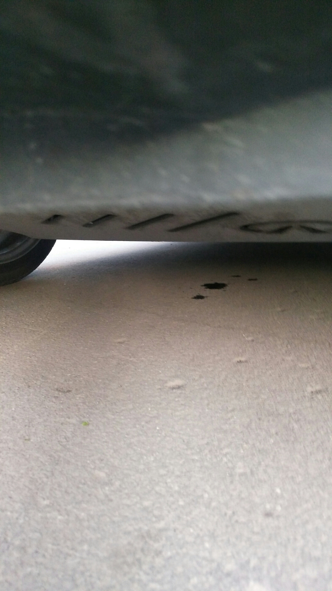

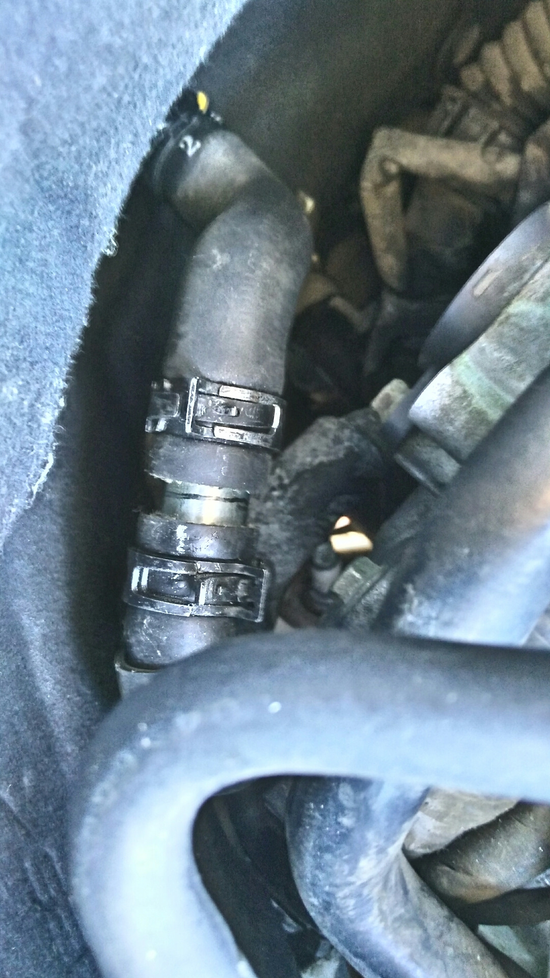

Вчера вечером заметил несильный запах антифриза в салоне…первично не придал этому значения…но через полчаса насторожился…запах стал сильнее…припарковался . двигатель не глушил…и обнаружил что пришла весна…под машиной капель…
за пять минут накапала лужица 10см диаметром… Всё…приехали…

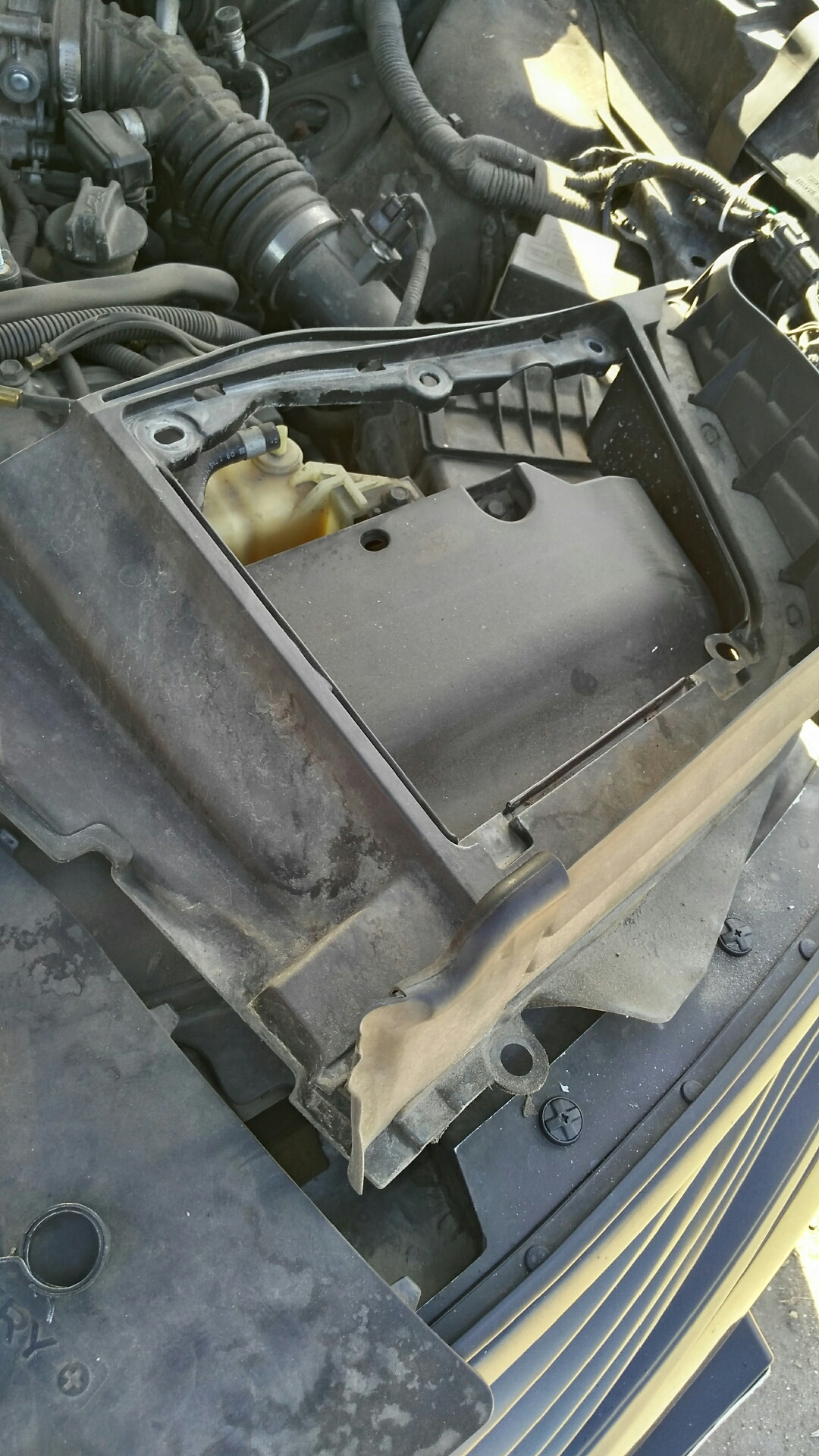

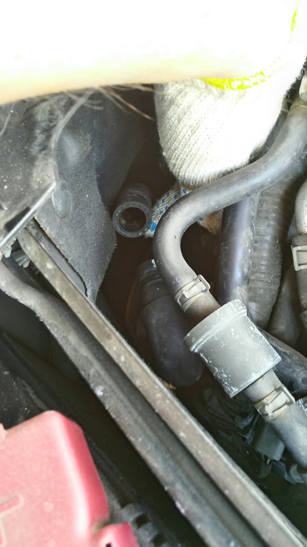

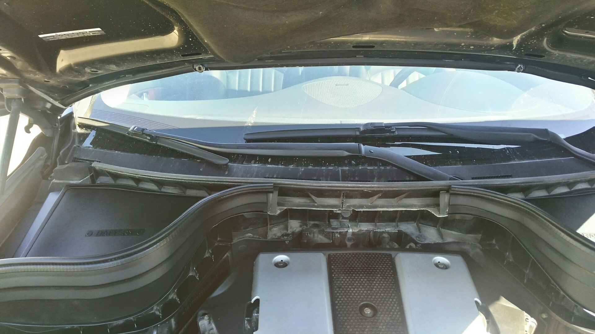

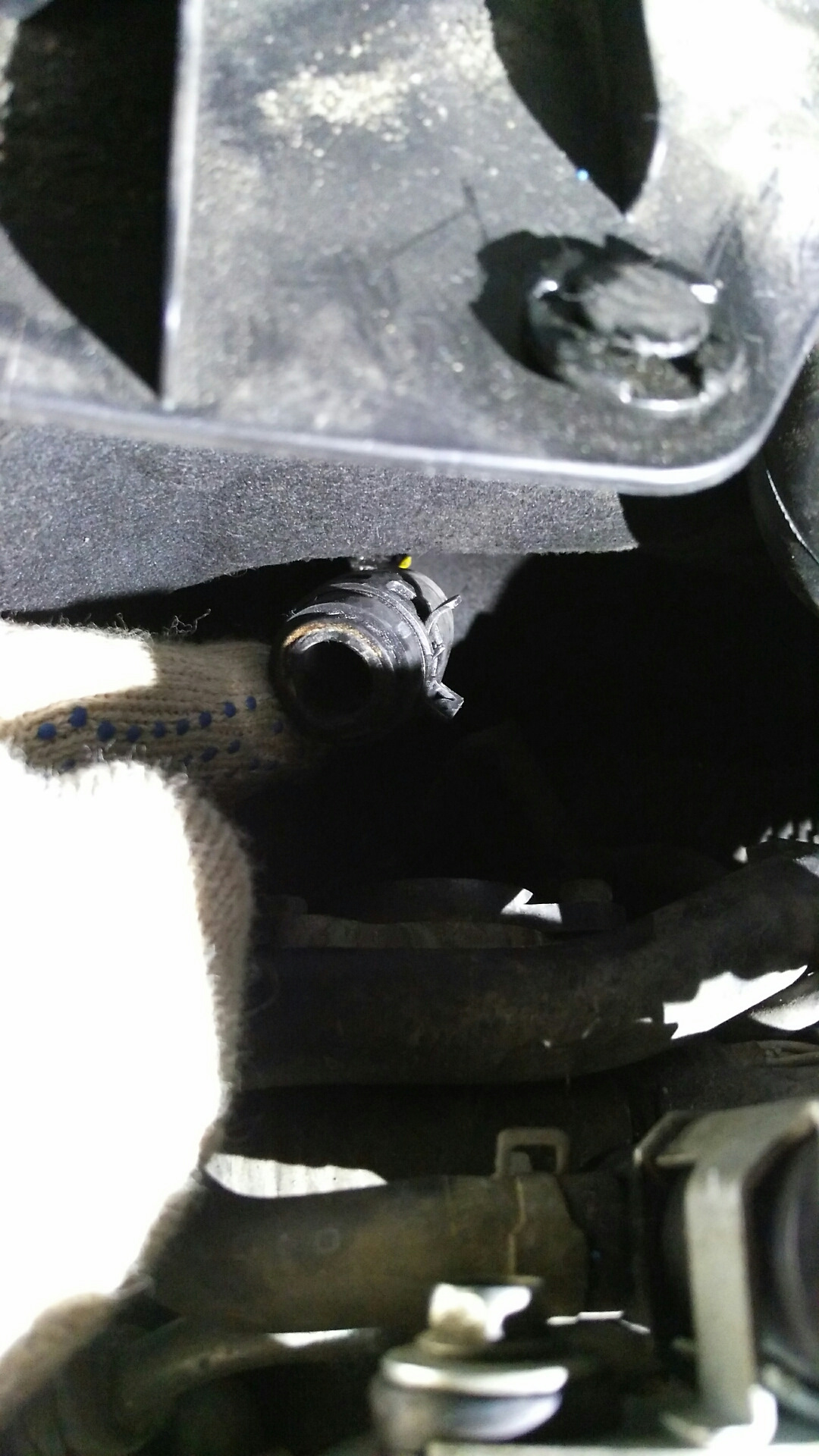

Глушу…лужица строго на уровне передних колес…как будто из под лобового… понимаю что это не радиатор…хотя по защите могло натечь откуда угодно…открываю капот…все сухо… ничего не видно.Датчик температуры показывает норму.в принципе как обычно у Инфинити…сработает только когда система охлаждения будет совсем пустая…нужна яма или автосервис…время 21:00…завтра праздник и пара дел с утра… настроение на нуле… Думаю нужно искать проблему самому, пока не совсем темно…снимаю декоративную крышку двигателя… вижу между аккумулятором и движком много всяких патрубков …два из них толстые…соеденины втулкой… может сочится из соединения?просовываю руку…тесно, горячо и неудобно. только пальцем дотронулся до патрубков, КАААААК РВАНЁТ…Ошпарило пальцы.под машиной лужа…

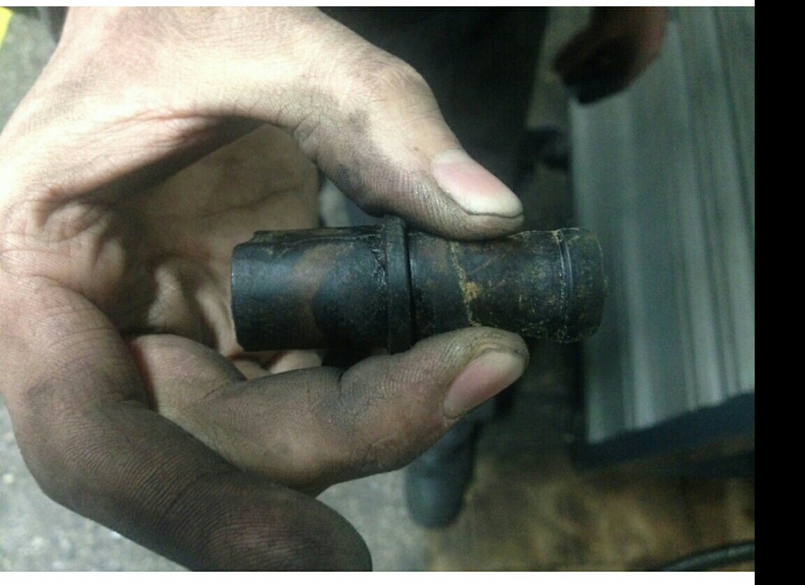

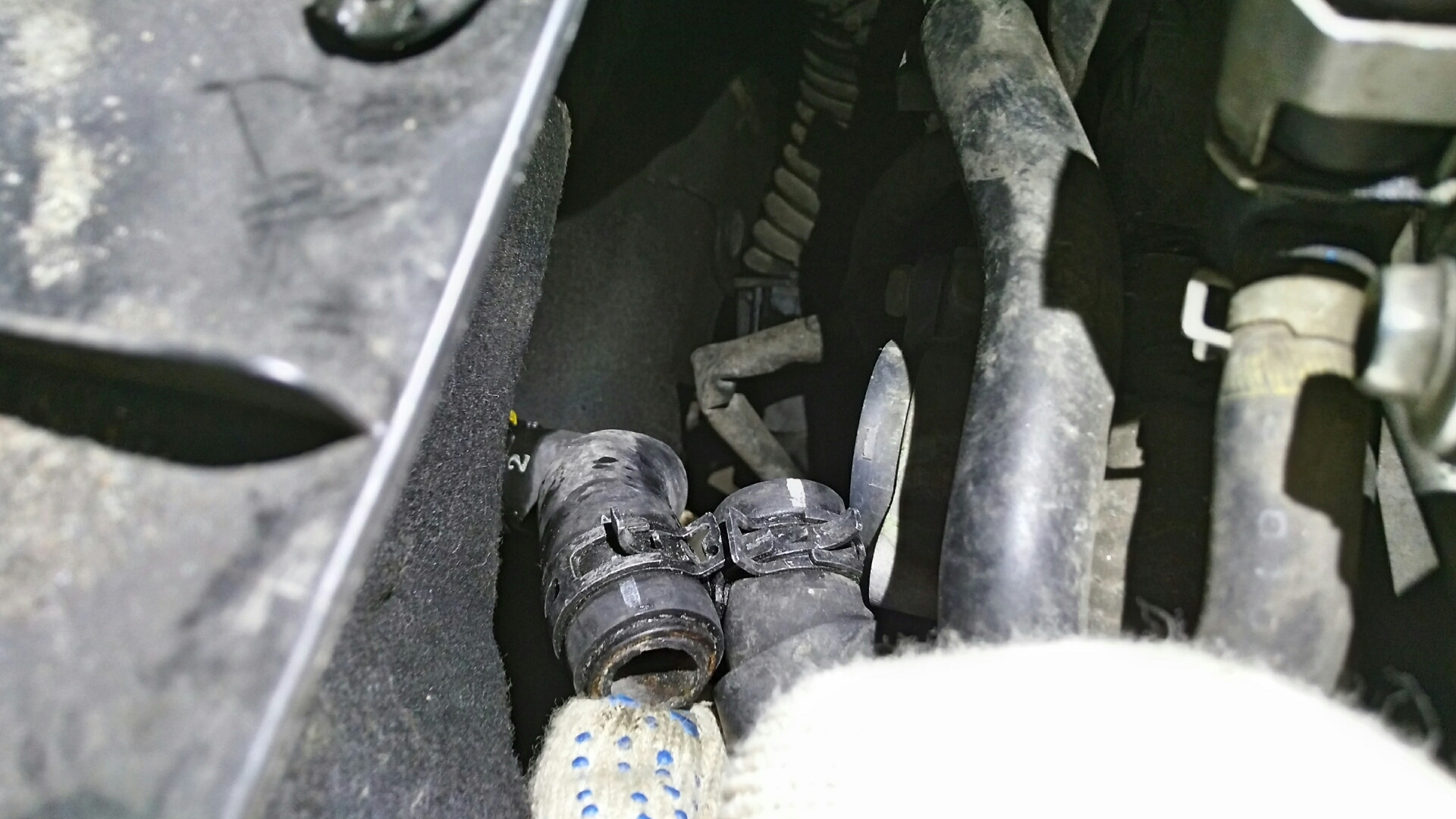

соединение вдрызг… держалось на последнем вздохе…час морочился, пытаясь подлезть туда пассатижами …Рассыпалась пластиковая втулка соединяющая патрубки…

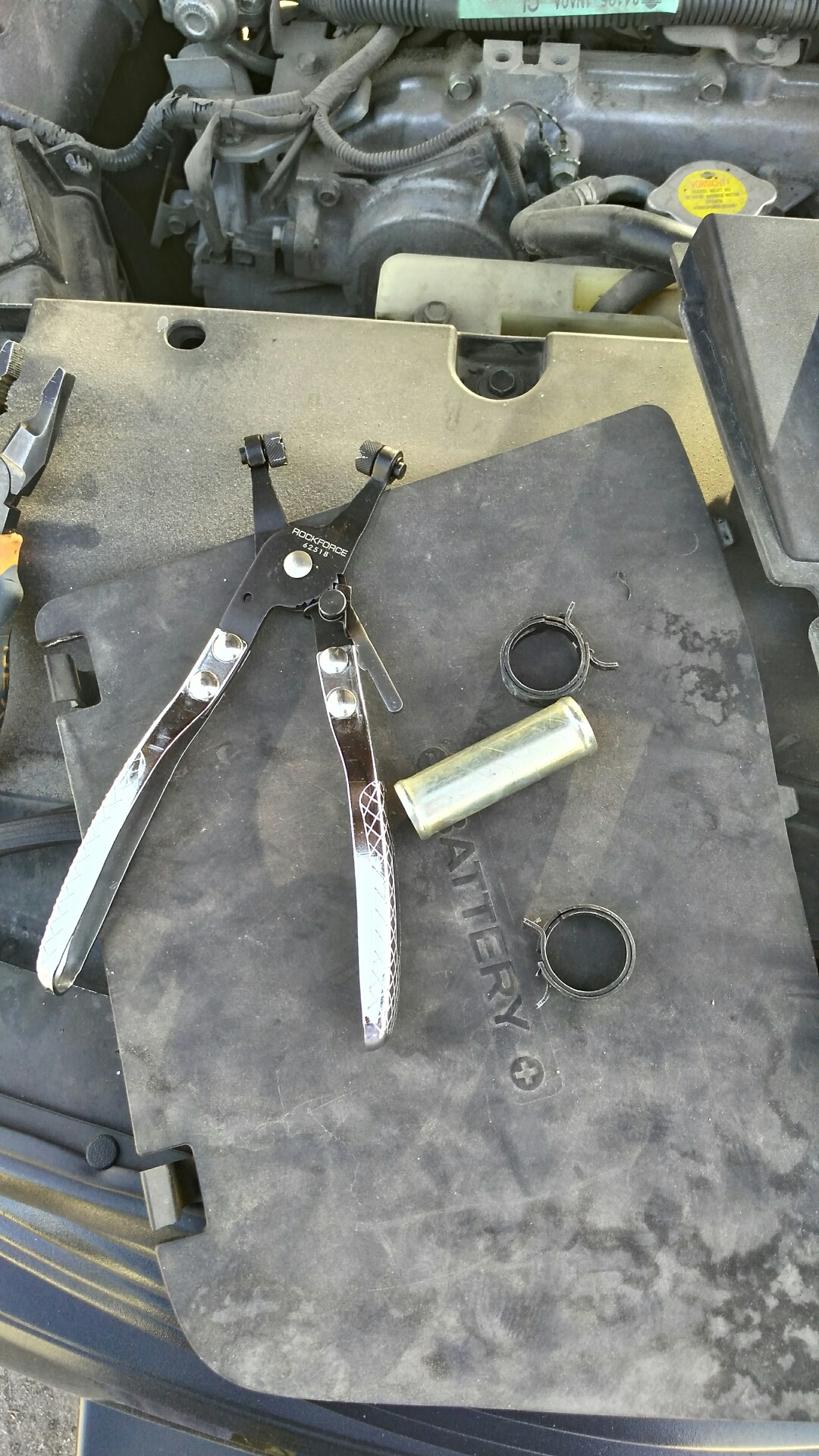

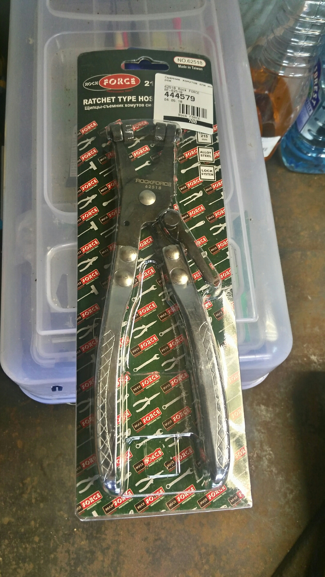

хотел снять обжимной хомут, чтобы вынуть половинку втулки…не получается…замерил линейкой .внутренний диаметр около 1,5 см…на улице темно. еду в ночные автозапчасти (Планета железяка выручает не первый раз)…Нахожу витрину с различными соединениями патрубков…покупаю металлическую втулку 16 мм(60 руб) + съемник хомутов(700руб)…антифриз есть в гараже…
еду обратно (шеф 300руб туда-обратно)…Приехал…хомуты съёмником слетели на ура…вставляю втулку…МЛЯ…мала… нужен d20…закрываю машину иду спать…наступило 9мая…завтрак и я уже в магазине запчастей…беру новую втулку…к машине…
вставил…хомуты не натягиваются даже съёмником.вынимаю втулку…
смазал патрубок немного тем, что было под рукой ( в гараже)…но без энтузиазма, чтобы в будущем это место при нагреве не пересохло из за выгорания смазки…все поставил…крепко…
в бачке антифриза ниже минимума…долил 1,5 литра…Был в гараже 2* 1л.зеленый.на метилгликоле…вобщем обычный дешевый…для доливки подойдёт…сделал чуть выше уровня середины…
завел.погонял…сухо… доехал до гаража( от стоянки 300м)…погонял ещё на холостых…заглушил…проверяю…сухо…и под машиной и соединение…Фууух…выдохнул…
ну и раз уже разобрал половину пластика, решил его почистить…

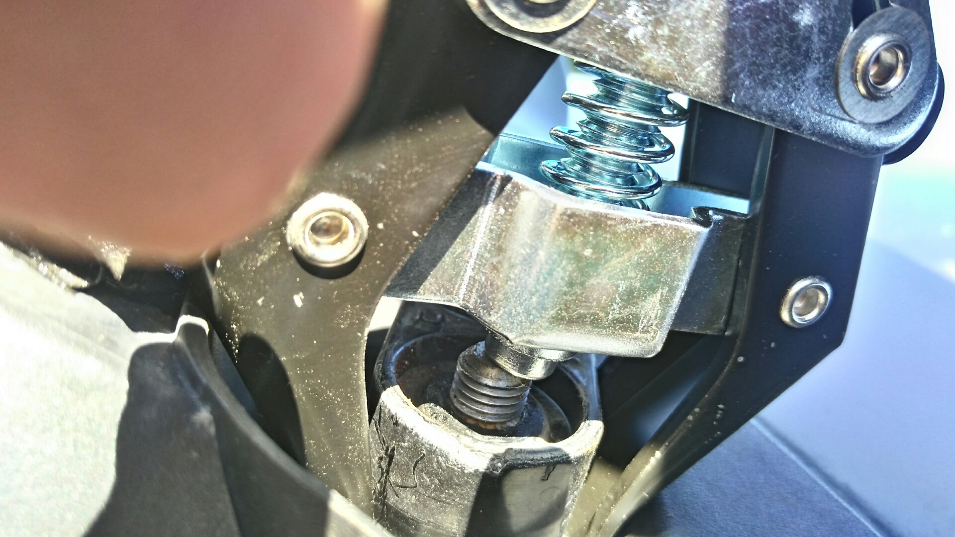

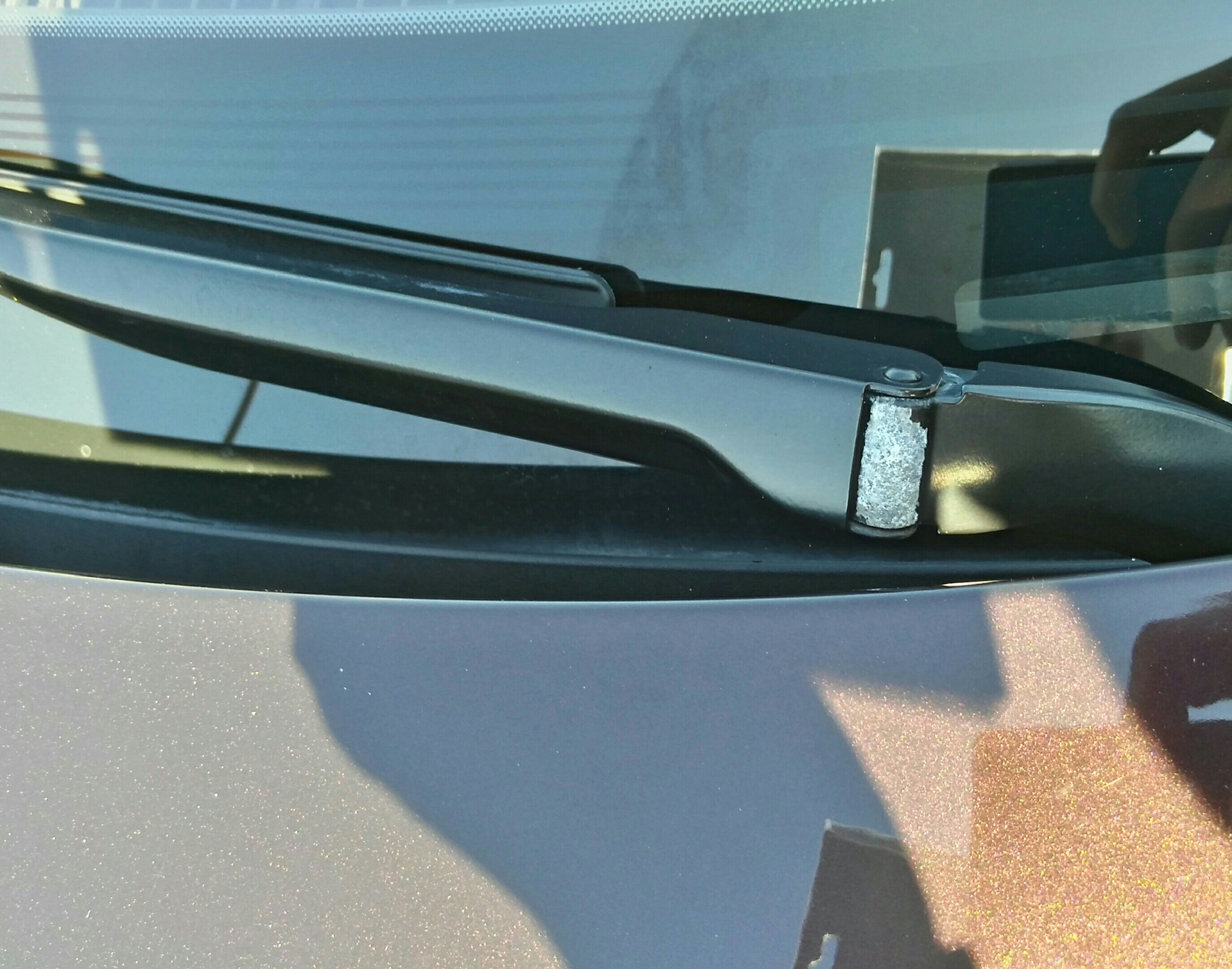

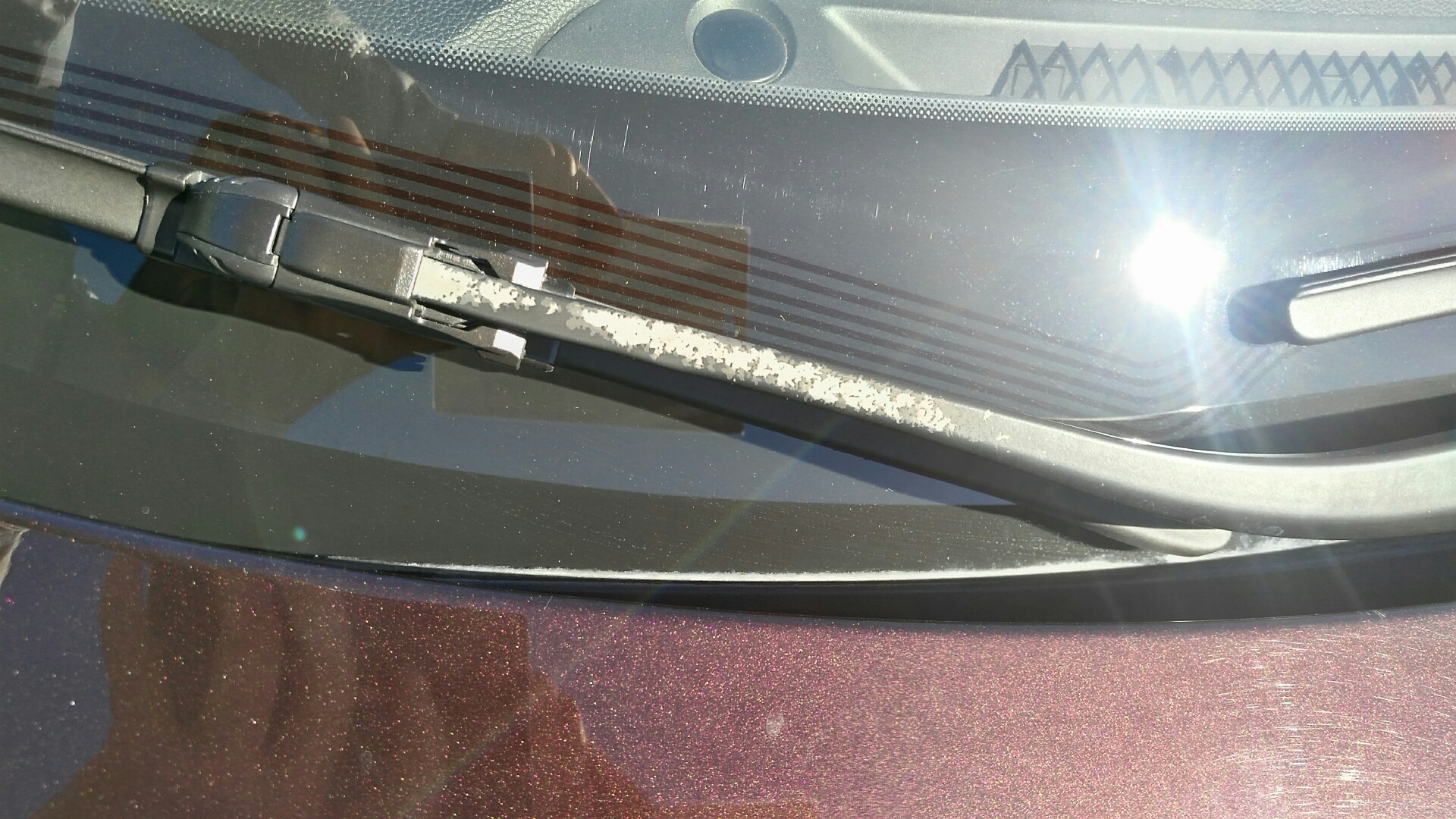

помыл…натёр силиконом…+ различные резиночки и крышку движка… Пока занимался самостоятельным ремонтом, глаза мазолили облезшие поводки стеклоочистителей…
погнали…снимаем две заглушки…откручиваем две гайки…на помощь снова приходит съёмник, но уже другой…
был приобретен месяца три назад…цена тоже около 700 руб.служит для безболезненного снятия клемм и поводков…похож на продвинутую открывалку для бутылок…снял поводки…
шкурка 3М медиум + почти нулевка…зачистил…обезжирил…грунт…2 слоя краски.KUDO черный мат. глянец не стал, т.к. большинство деталей экстерьера окрашены именно в мат( решетка радиатора, дифузор, маски фар, юбки бамперов.диски темная бронза под матовым лаком). Сохнет быстро… установка 5 мин…Все…устал…но приятное чувство от самостоятельного ремонта греет душу…))

Я так и не понял где этот патрубок находится 🤷♂️😬
Если стоять у автомобиля перед капотом, снять пластиковую крышку с движка, то получается за движком, под лобовым… чуть ближе к аккумулятору…

У меня втулка превратилась в труху… кусочками ее вынимал, чтобы в патрубок не осыпалось… поэтому и на фото старая оригинальная втулка не моя.
