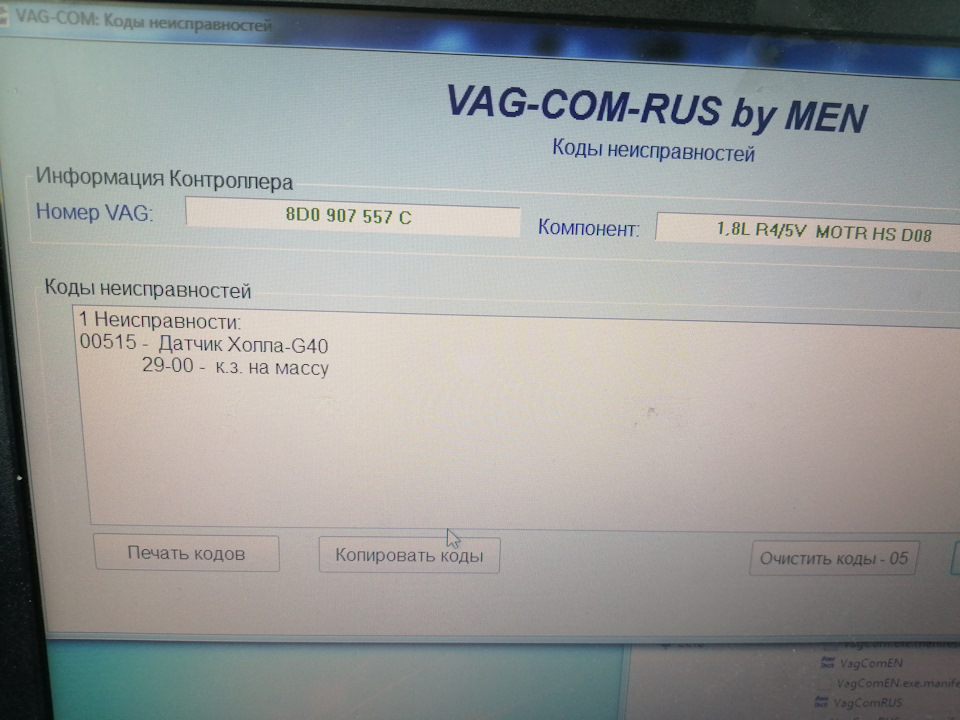

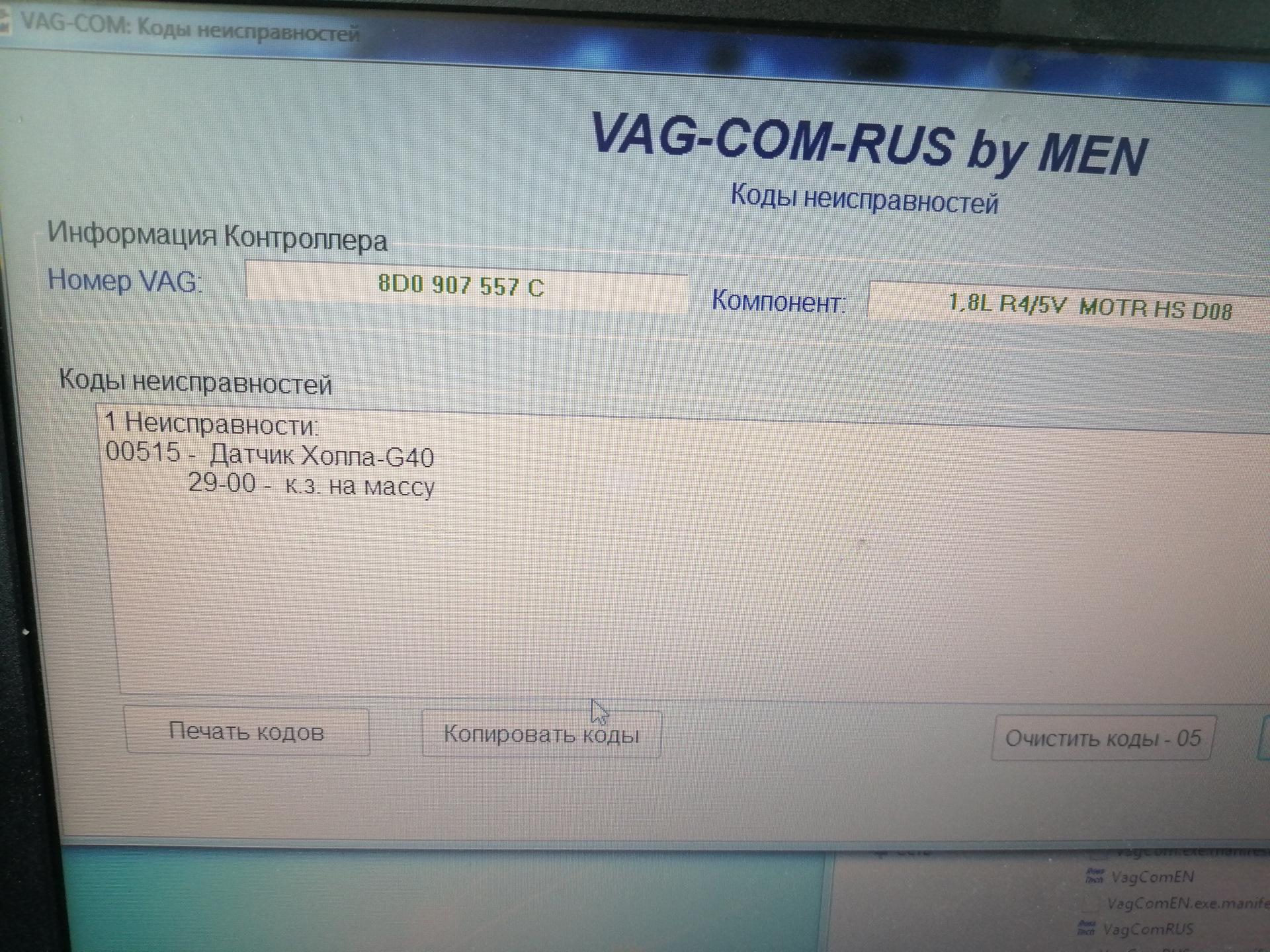

Отличный отчёт, мне тоже такие развлечения светят, дизилить стала и кряхтеть полсекунды на холодную…((( А механический фазик, получается вообще не фазик, только натяжитель? По ездовым характеристикам без фаз что-то изменилось?
Не могу написать вам в ЛС почему-то, хотелось бы уточнить почему лямбда не будет работать?у меня такая проблема…мотор меняли на контрактный, и вот контрактный шел уже с механическим натяжителем, ошибка так и осталась, мотористы сказали катайся так, что я собственно и сделал, прошло пару месяцев мотор затроил, по итогу пробитые провода, свечи…свечи вкрутили не мои как оказалось когда мотор меняли, ну я списал все на плохие свечи, поменял свечи провода, но ничего не изменилось Почти два года прошо уже, мотор работает не ровно, богатая смесь, свечи только вкрутишь, проедешь пару км они уже черные…ездил к электрикам, сказали лямбду поменять, ну ок поменял лямбду, результата нет, поменял ещё два раза свечи(мало ли подделка), форсунки помыл, катушки перекидывал с других исправных машин, толку ноль, мотору все хуже и хуже…катализатор прогорел из-за богатой смеси опять же…на холодную просто как трактор заводишь.Ездить к электрикам нет смысла платить деньги за тупое чтение ошибок и устранение следствий, а не самой причины. Перепрошить блок тоже сказали невозможно на моем моторе, вот и я не могу найти причину всех своих бед, лямбда даже новая тоже ведет себя странно, работет вроде как, смотрел в ваг коме но очень странно работает.Хотел бы с вами по общаться, я так понимаю вы в теме, потому что у меня ну просто тупик и мотору все хуже и хуже.
если в прошивке прописан электронный ГНЦ а по факту он не подключен — включается "защита" и регулирование не работает. Работать двигатель будет на "аварийном" режиме.

Хм, тоже стоит фазик от аеб, только фишку оставил в раьеме подкл… Ошибок нет по нему. хотя сергейник, сказал что не отключен фазик. как так выходит?

Доброго дня, понимаю что пост давнишний, но может подскажешь, после того как снял датчик, перепрошивал блок управления двигателем?как работает машина после того?у меня ситуация купил двигатель, на замену старому, сразу не посмотрел, привез домой, снял старый, поставил это что привез, и рассмотрел что натяжник обычный без фишки, сейчас разбираюсь что оставить этот или везти менять на другой

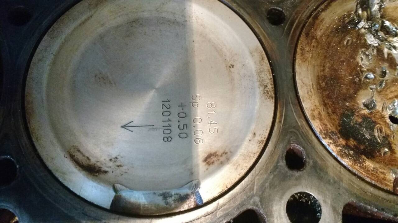

Поршень?Второй ремонт?
Я пока не разобрался интернет штудирую но есть подозрения что 2й ремонт
MorganBlack
Говорят что последний
