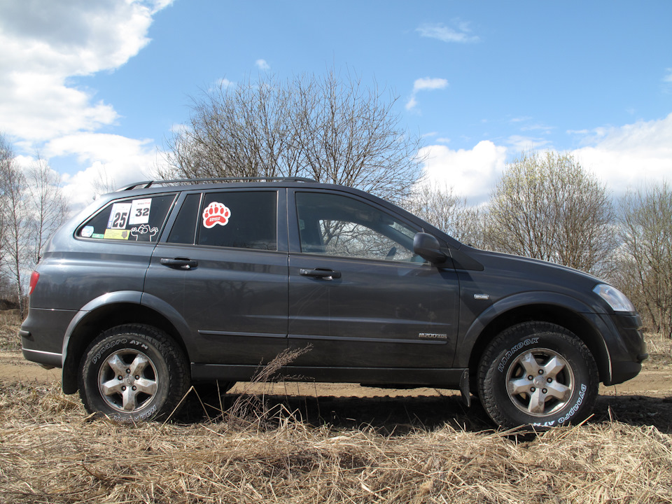

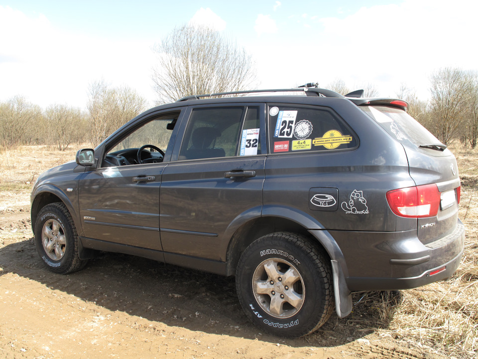

Когда выгрузила их в гараже, мне показалось, что они просто огромные!
Но когда поставила их на машину, то увидела, что они как-то утонули на Кайроне. Неужели и вправду надо было тридцать третьи?
В любом случае, смотрятся очень симпатично.

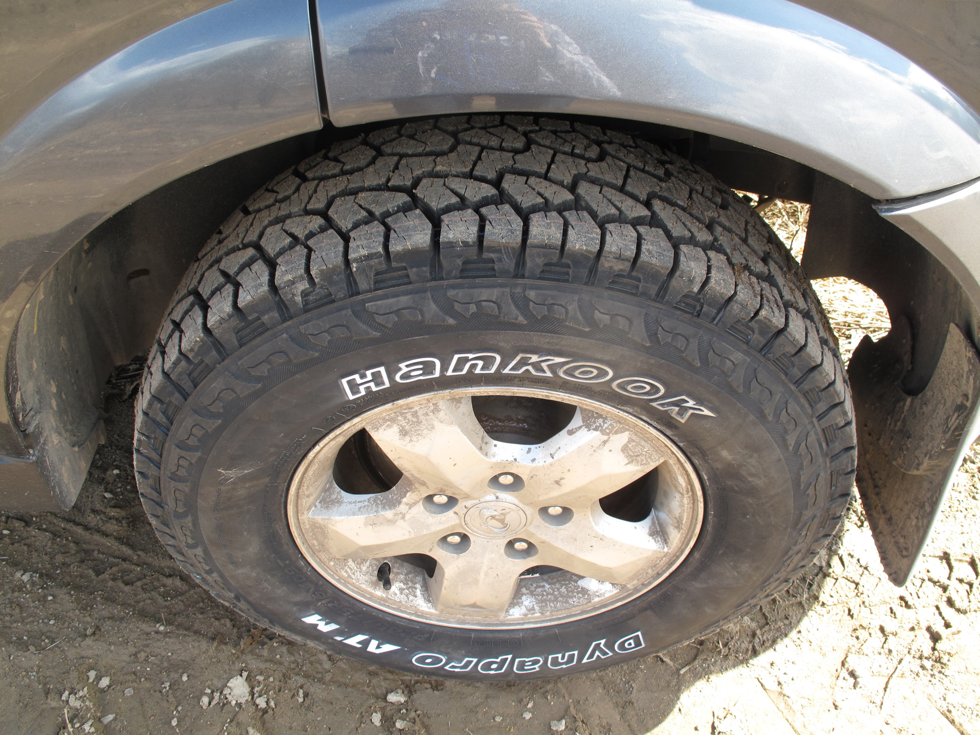

Что умиляет в Ханкуке — наличие боковых грунтозацепов.
Белые буковки? Искала не специально. Такие привезли. Честно говоря, сама я не очень понимаю, почему с них все так безумствуют =) Ну буковки, ну беленькие. Ну котики же по бортам всё равно милее.
Читала мнение, что у Ханкука слишком мягкая боковина. Мне и самой она показалась мягкой на ощупь. Однако отзывы дружно говорили о том, что мало кто ее умудрялся порезать, даже лазая по горам.
