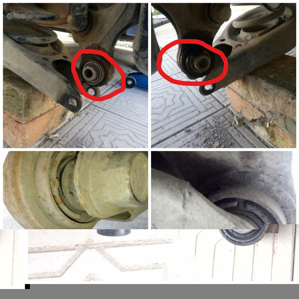

Всем привет! Сегодня закончил с заменой сайлентблоков на задней подвеске. В своем посте коротко хочу поделиться информацией по аналогам мной подобранными в замен оригиналам. Причиной замены сайлентблоков были прикипевшие болты и соответственно были разорваны сайлентблоки подпружинного рычага внутренние, а так же начались небольшие разрывы в задней цапфе сайлентблоков подпружинного рычага внешних и под амортизаторами. Соответственно было решено менять все сразу. В общей сложности 10 сайлентблоков.
Список запчастей и цены на 11.05.2018г.
1) сайлентблок подпружинного рычага внутренний (развальный) Hyundai / KIA 55215-A6100 (от 2570 руб шт), аналог мной установленный сайлентблок резино-металлический VTR HY0208R (цена от 507 руб шт), а также существуют полиуретановые сайлентблоки X5 Resource 190140, Точка Опоры 12063346. Единственный резино-металлический сайленблок аналог Febest KAB036, но все знают качество Febest. Это один из самых дорогих сайлентблоков в задней подвеске.
P.S. появилась новая информация благодаря одноклубнику Maverick71, что появился оригинальный сайленблок Hyundai / KIA 55215-A2000 цена в районе 1200 руб.
2) сайлентблок подпружинного рычага внешний (со стороны цапфы) Hyundai / KIA 55217-A6000 (от 1426 руб шт), аналог мной установленный CTR CVKK-87 (цена от 289 руб шт), а также существуют достойные аналоги Hyundai / KIA 55257 2P000, Shin Hwa SH3742, полиуретановые аналоги X5 Resource 190143, Точка Опоры 12063345.</b>
3) сайлентблок задней цапфы под амортизатор 52773 1H000 (от 422 руб шт ), аналог мной установленный Shin Hwa SH448 (цена от 170 руб шт), а также существуют достойные аналоги Hyundai / KIA 52710 2H000, 52773 2G000, 52773 3R000, CTR CVKH130 и еще очень много аналогов сомнительного качества. Полиуретановые аналоги X5 Resource 190108, Полиуретан 16061261, Точка Опоры 12062766, Vtulka.ru 2806025.
4) сайлентблок верхнего поперечного рычага Hyundai / KIA 55118-3R000 (от 405 руб шт), мною установленный аналог CTR CVKH132 (цена от 199 руб шт), существует достойный аналог Shin Hwa SH376, остальное сомнительного качества. Полиуретановые аналоги X5 Resource 190142.
Аналог развального болта (прикипевшего) Hyundai / KIA 55260 3R000 (с конским ценником от 598 руб шт), я не нашел. Существует болт Hyundai / KIA 55260-3K000 на некоторых сайтах бьется как аналог, но его длина 110мм, наш болт длиной 120мм, в остальном этот болт идентичен. Все остальные болты открутились без проблем. Новые и старые болты перед установкой, обильно обрабатывал медной смазкой Eltrans EL051004 ( цена 150 руб).

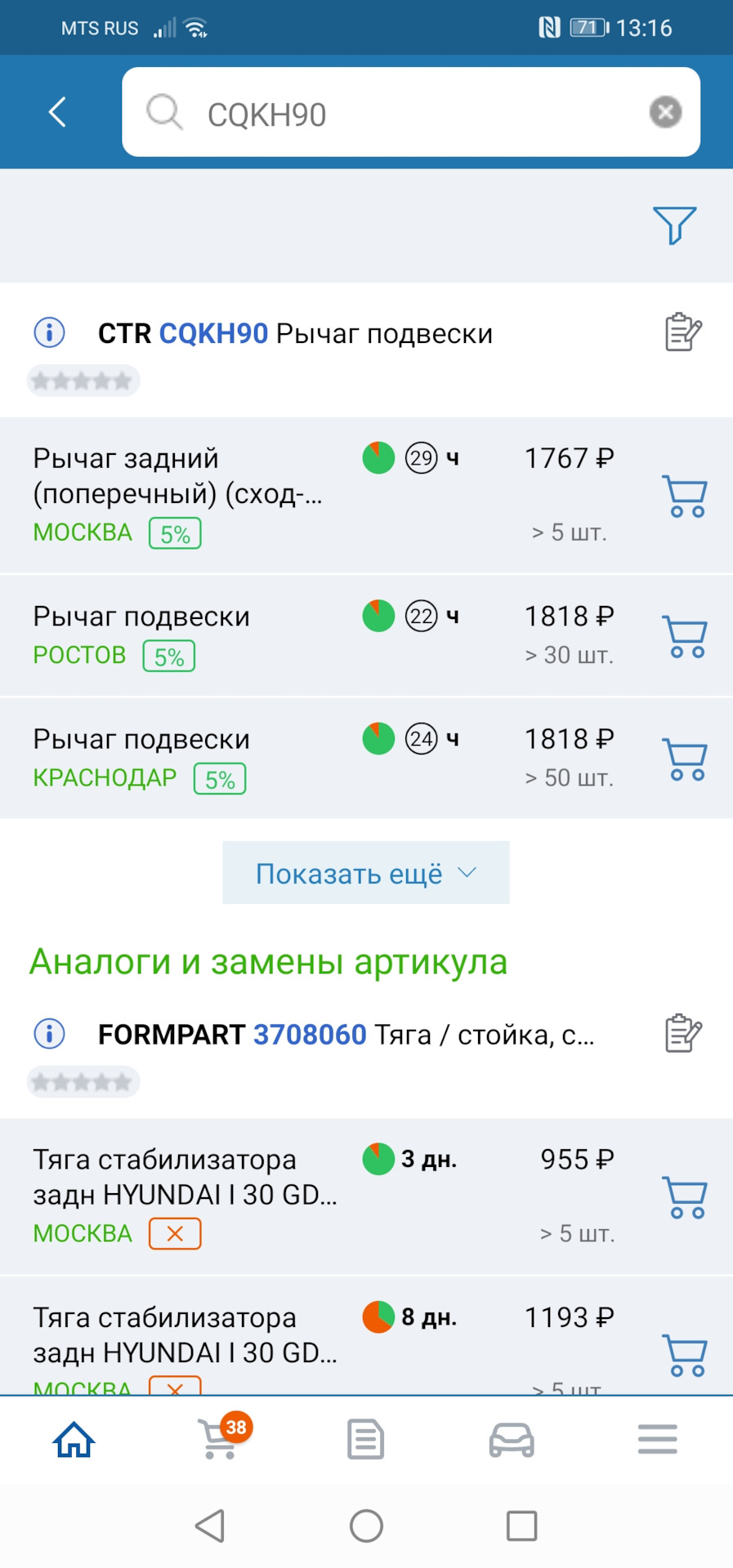

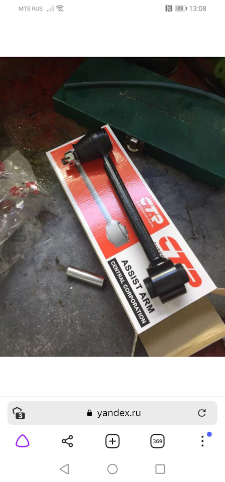

Про развальный понятно. И ещё помучую тебя)) А на нижнем поперечном рычаге, тот что с маленькой шаровой менять сайлент или его тоже можно легко снять и не потрошить всю подвеску, если понадобится? А так же менять ли ушастые сайленты, они тоже блин дорогущие, ОД мне их не приговорил, сказал норм они да и верхние на поперечном рычаге тоже не приговорил, но я купить их тоже куплю, а там посмотрим.
Я менял рычаги развалтные всборе, ушастые тоже не менял они до сих пор в отличном состоянии
В сборе очень дорого( Это ты про нижний поперечный рычаг говоришь? Тот что с шаровой?

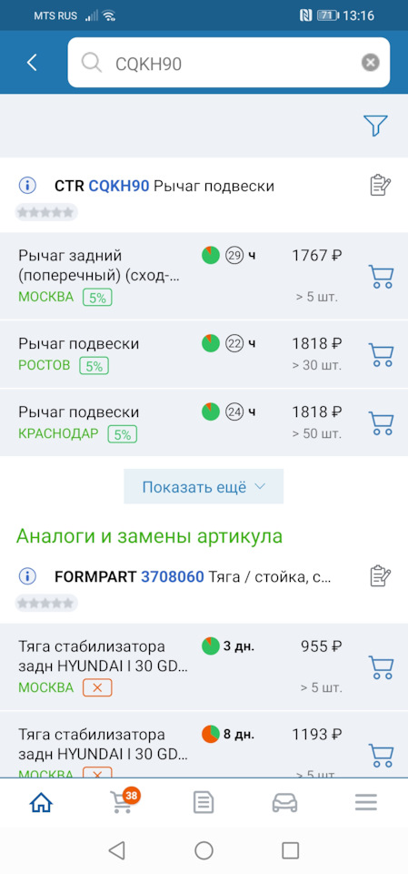

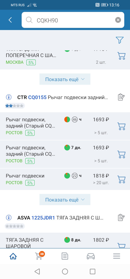

от СТР не дорогой, а вот оригинал дичь! по 12 тысяч. ВОт и думаю понять на СТР всборе или поменять только сайлент в нём. Какой у этого кат номер?
CQKH90
Нормально он ходит и есть ли смысл его менять? Ну и заключительный наверное вопрос, его можно поменять не разбирая больше ничего?

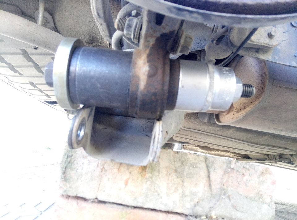

Вот таким способом запресовал
Ты головку на 27 рассверлил чтобы болт вставить(тут на картинке видно справа)?
головку не сверлил, так зашла

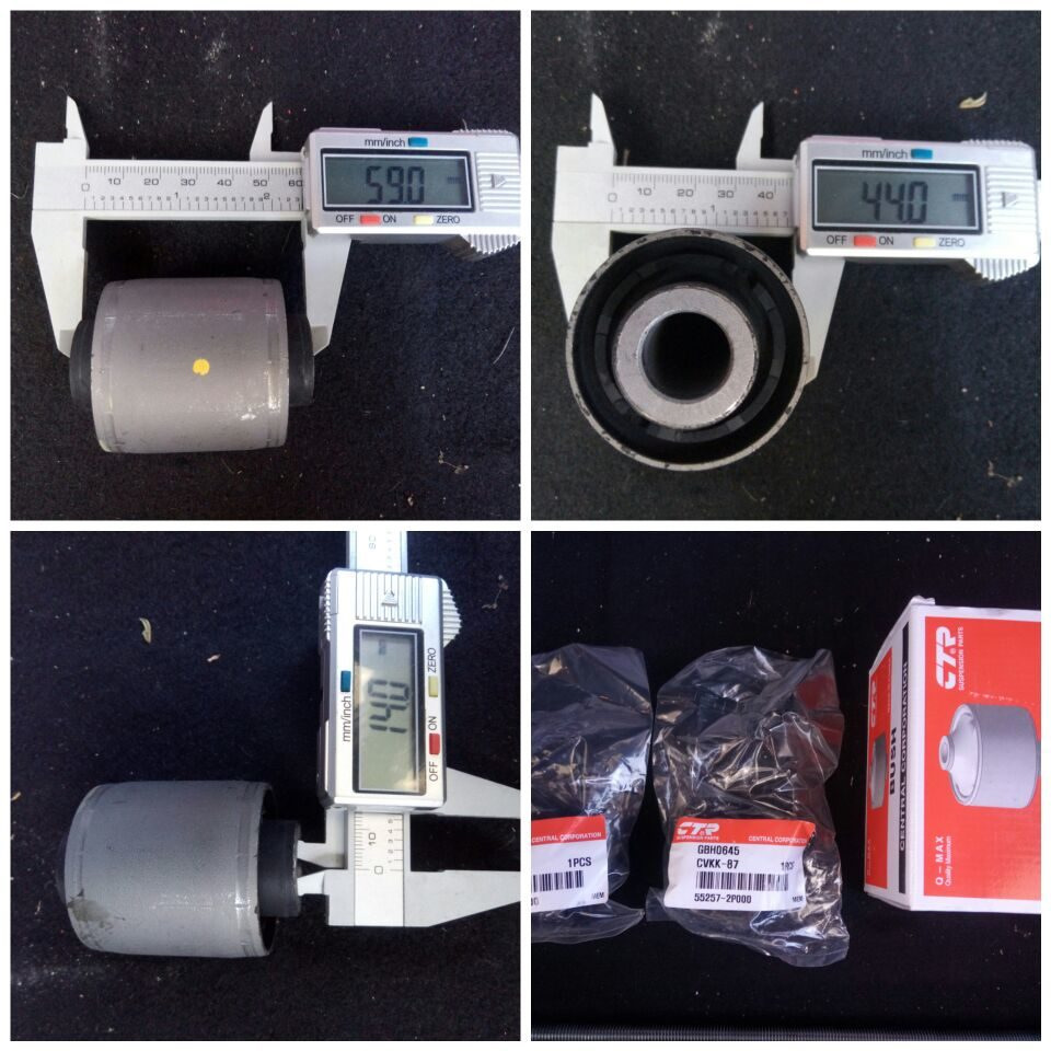

Привет, а размер VTR HY0208R есть?
а зачем тебе?
Затем что еще какой аналог найти получится. Ну я так понимаю у него D=44, d=14, L=70, l=50
лично я аналогов не нашел, искал очень долго. Даже некоторые сайленблоки покупал, но ничего не подходит к сажалению
CVKK-87 этот ведь похож на него, только вот короче, что если шайбы с двух сторон выточить и компенсировать длину?
он не короче. Он один в один. ставится взамен оригинального без проблем. Просто наш задний кулак одинаковый с первым сидом и хюндаями, а такэ\же другими киа
Он короче чем HY0208R это точно.
Я не понял тебя правильно, думал ты CVKK-87 сравниваешь с Hyundai / KIA 55217-A6000. Зачем ты изобретаешь велосипед? Новый же сть сайленблок и цена у него в районе 1100-1200 руб, бери его и ставь

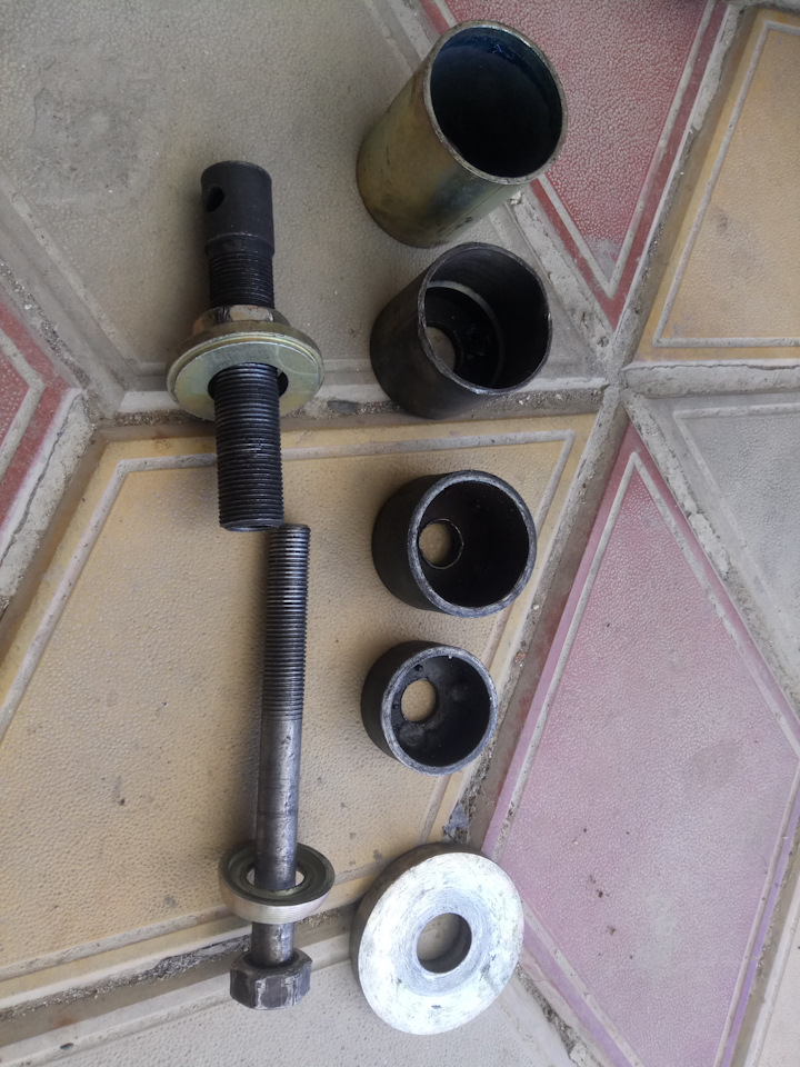

то есть с помощью данного набора от нивы можно заменить сайлентблок CTR CVKK-87 в цапфе?
Может есть и другие, но я заменил именно им

Я взял CTR CQKH-90, они подходят. Тоже сначала думал, брать или нет, но потом решил что не стоит туда по 2 раза лазить и потом опять развал делать. Сделаю всё и сразу=)
В принципе ты прав
JeeGan056
вот только эти 2 сайлентблока не менял, они в отличном состоянии. Да и чтоб их поменять, это надо весь задок раскидать. Уверен что на них есть аналоги. Ценник у них просто капец от 2811 руб и вверх
У меня тоже вроде норм тьфу 3 раза
ПО видимо му это редкость что они выходят из строя.
Мне меняли по гарантии один такой, хлюпало авто при проезде лежачих. Пробег был 51000 км где-то.
Пробег уже 151 тыс, до сих пор сайленблоки эти живые
