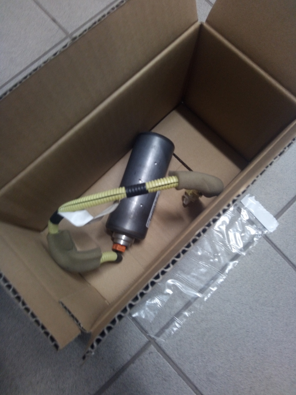

Toyota серьезно относится к безопасности, что подтверждает регулярно проводимые ей сервисные компании. Они же, к сожалению, указывают, что японское качество не всегда уж такое "качество". Но тем не менее, прочитав на Drive2 о проводимой компании я зашел на сайт ввел vin и узнал, что машина нуждается в замене газогенератора подушки безопасности переднего пассажира. Ну я тут же и записался к официалам. Халява, она такая халява.)) Да и безопасность весчь важная!

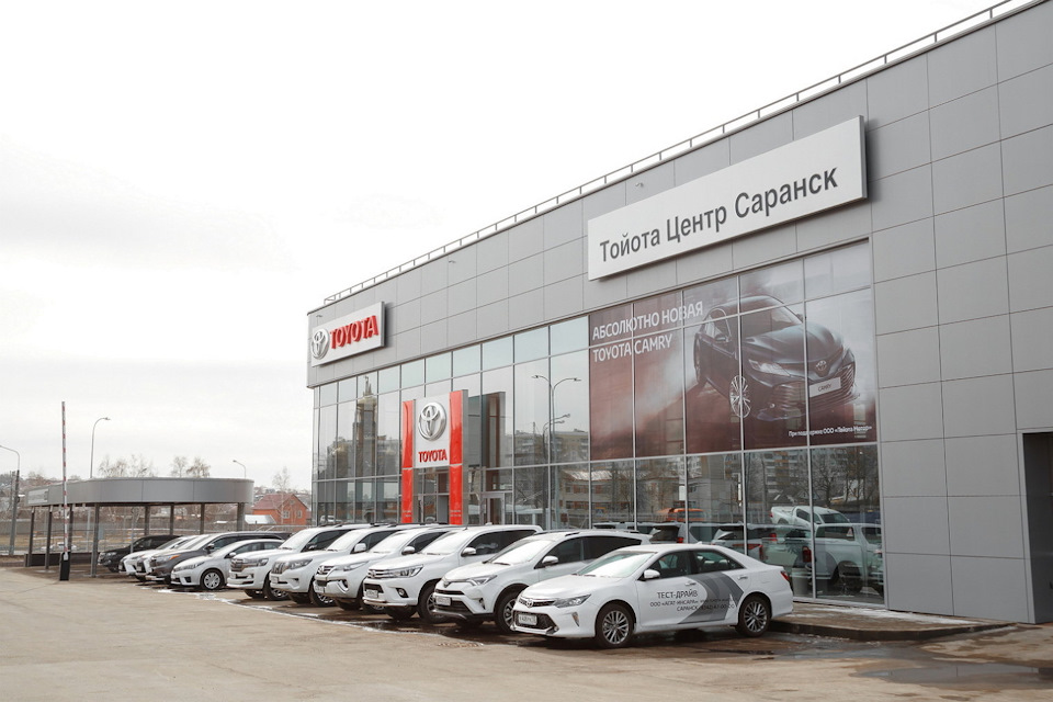

Утром, в 9:30, согласно записи я прибыл в Toyota Центр.
Машину быстро оформили и отогнали в сервисный центр. Попутно узнал, что еще две сервисные компании машина моя благополучно прошла раньше — по замене акселератора и топливного элемента. Очень порадовало отношение сервисного консультанта (точнее консультанши))) ) Вежливо, предупредительно с максимальной отзывчивостью и подробными ответами на вопросы.

Сняли панель и отнесли на верстак для собственно замены. На разбор торпедо ушло минут 40-45.
Дабы не нервировать мастера сам процесс замены я наблюдал чуть издалека и не фотографировал.
После чего следует процесс сборки салона "в порядке обратном снятию"©
Попутно поменяли клипсы крепления облицовки передних стоек (из-за которых, я кстати сказать, так облицовки сам снять и не смог(( )
Каталожный номер:
Работа окончена.
Всего потребовалось чуть больше полутора часов.
Цена вопроса = 0 рублей, но 2 часа времени.
Надеюсь запись будет полезна тем, кто еще не проходил сервисную компанию и для тех, кого по каким либо причинам в ремонтную зону не пустили — теперь будете знать, что происходит с вашим автомобилем. )))

Эти клипсы срезаются (по мануалу), но, если подцепить изогнутыми плоскогубцами и повернуть на 90 градусов, то легко все снимается. Это сделано для того, чтобы во время отстрела подушки накладка не улетела.
Я в последнее время очень часто лазить стал под торпедой и каждый раз крутить плоскогубцами надоело, поэтому просто срезал их и все. Надеюсь в ДТП не попаду, а если и попаду, то палка эта пролетит мимо =)

Напомните плиз, по какой причине меняют газогенератор?
Отзывная компания, типо были случаи при срабатывании подушки осколки чего то там могут попасть по фейсу)))
Dimon-2018
Проведение данной специальной сервисной кампании обусловлено тем, что на некоторых Toyota Corolla, Toyota Yaris, Toyota Avensis, Toyota Auris и Lexus SC 430, Lexus IS350/250, Lexus IS F, оборудованных передними пассажирскими подушками безопасности производства компании Takata, оснащенных определенным типом газогенератора передней пассажирской подушки безопасности, существует вероятность некорректного срабатывания подушек безопасности переднего пассажира при аварии. По результатам проведенных исследований по изучению причин возникновения данной ситуации, согласно информации от компании – производителя (компании Takata), при длительном воздействии высокой влажности или высокой температуры на газогенератор, возможна деградация вещества внутри газогенератора. Срабатывание пассажирской подушки безопасности при аварии с деградированным веществом может привести к разрушению корпуса газогенератора и, в худшем случае, проникновению фрагментов газогенератора через подушку безопасности в салон автомобиля.
