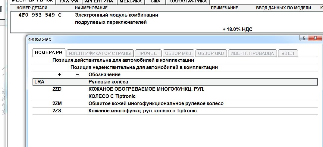

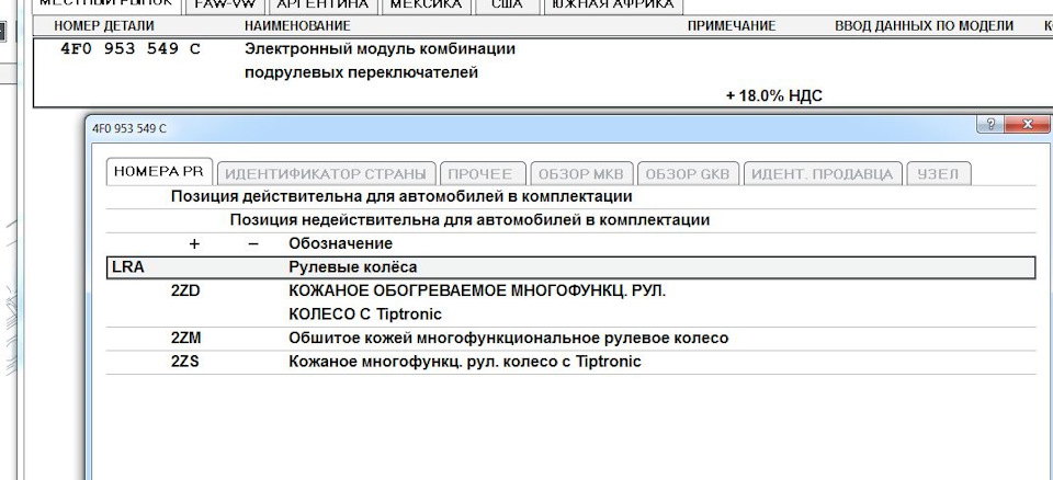

Валера привет! Не подскажешь номер руля с подогревом лепестками и перфорацией! и если подскажешь номер кольца под подогрев, не могу точно найти (((
Спасибо!
Так там вроде одно кольцо ставится на все машины
в том то и дело что как выяснилось с подогревом другое вроде (
Да нет, там реально один номер, нет вариантов
у тебя скорее всего надо менять блок управления рулевой колонки
у меня стоит 4F0953549C
zakysb
ну вот собственно комплектация
спс! буду разбираттся.
