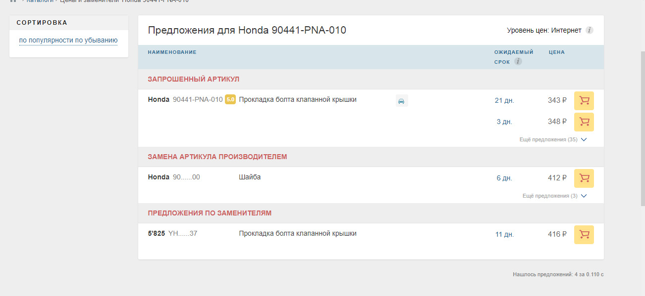

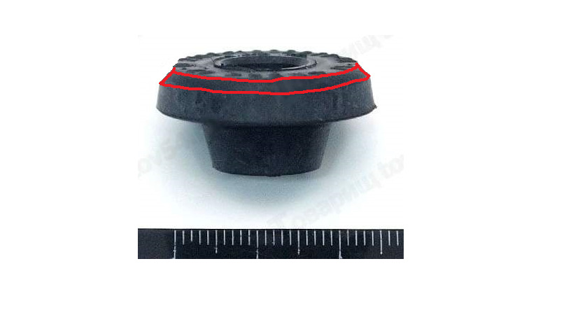

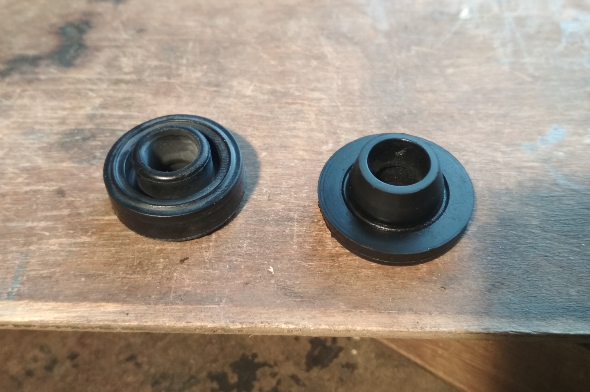

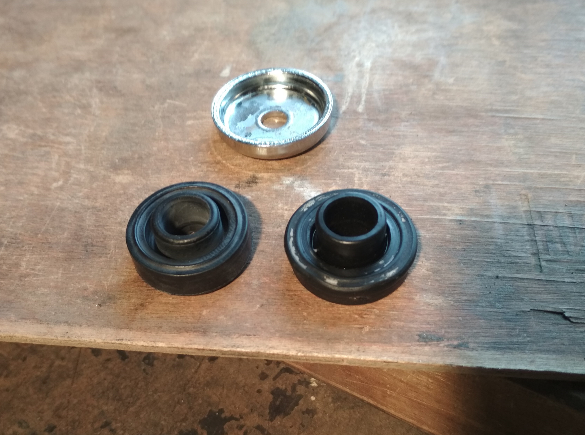

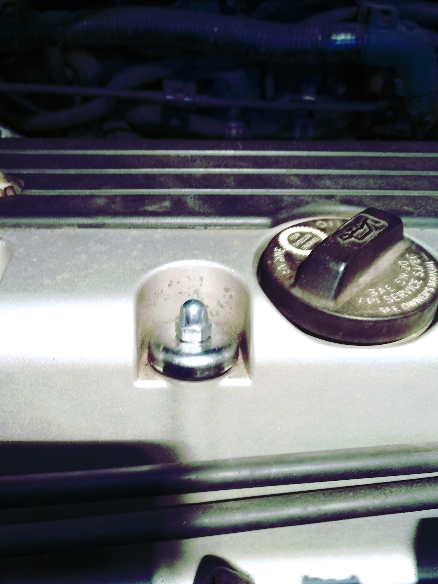

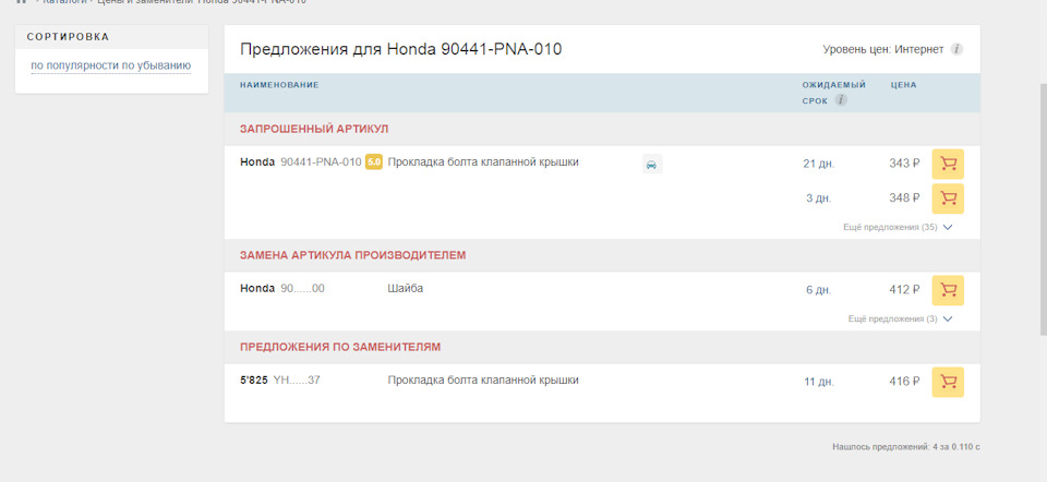

Начали потеть маслом резиновые прокладки, под гайками крепления клапанной крышки. Поискав в интернете выписал на Exist, Honda 90441-PNA-010 за 340 рублей, так как аналогов нет. Думал комплект 6 штук. Нехрена. Одна резинка. Тут меня за горло схватила ЖАБА. За какую то сра**ю резиновую шайбу 340 кровно заработанных. Так ещё пять штук где то брать. И тут мне на глаза попала резинка (Втулка шпильки клапанной крышки ВАЗ- 2108)(2108-1003277-01) за 20 рублей. Для того чтоб металлическая шайба ровно ложилась на эту резинку, обточил фаску на наждаке.
Примерив на штатное место, втулки туго но сели, чему я был рад.

Да, очень хорошо работают, всë сухо и комфортно😀. Единственное что сделал при очередном снятии клапанной крышки, обьочил совсем немного фасочку, для того чтоб чашка металлической шайбы, равномерно ложилась на резиновую втулку. Надеюсь понятно объяснил. 😁
Спасибо буду тоже пробовать. Про фасочку немного не понял откуда снимали?
Сверху резиновая втулка прижемается чашеобразной металлической шайбой, диаметр вазовской резинки чуть больше посадочного места в шайбе. Сняв на наждаке фаску на резиновой втулочке, она более ровно ложиться в металлическую шайбу. Ну если теперь не поняли, перезвоните, я приеду сам сделаю. 😃😃😃😃😃😃
