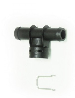

Долго выбирал подходящие штуцера.
Нашел такой.
Во впускном нарезана резьба, закручен штуцер и сверху законтрен гайкой, на фиксаторе, ессно.
Диаметр штуцера совпадает с диаметром штуцера форсунки, 6мм

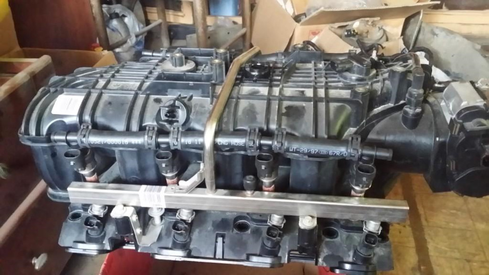

Длина шланга от форсунки до подачи в коллектор, минимально возможная. При этом габарит мотора не увеличивается, ничего не надо размещать сверху, над впускным и тянуть шланги.
Форсунки сняты с штатной рампы, разнесены, на них надеты проходные адаптеры, для трубки 12мм.
Пластик коллектора, немного подрезан, ребра, для нормального размещения форсунок. Они и так жестко стоят, до поставлю доп хомуты, чтоб еще жестче было.
Для соединения форсунок между собой используется специальный шланг для LPG. говорят, что шланги Паркер самые НЕ пропускающие пропан, заказал, пока постоит Диджитрониковский.
Винтовые хомуты в топку, самозажимные онли.
Вроде культурненько вышло.
Время на даче потрачено не зря.
Можно на мотор так уже ставить. Основная проблема это поженить форсунки с коллектором, чтоб все ровно вышло.
Размещение форсунок подсмотрел в оригинальном Сервис мануале, там моторы на LPG описаны.
Интейк на моторе.
Форсунок почти что не видно.
Стелс технология, ёмаё… :)
