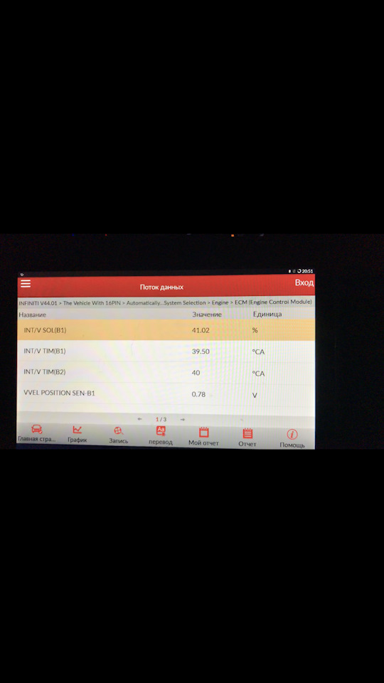

Углы пока в норме, а вот клапан измененял фаз прыгает от25-43, считаю, что все же цепи уже подергивает, что скажите ?
По углам ошибка будет в случае отличия на 13 град (в новой прошивке)
У меня пока 2.5 град на новых цепях.
Чем смотрел?
Ланчем новым
С правым дела обстоят лучше

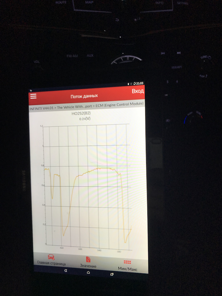

Поеду на длях на 56-м цепи менять по отзывной, пробег 134ткм . предварительно заехал к своему другу на диагнозу, просто посмотреть параметры перед заменой цепей и вот что мы увидели, на фото левый датчик после ката очень часто переключается,
Ну пока кат работает да и бк выдает ошибку в случае низкого среднего значения.
У меня на новых спорткатах тоже не стабилен 0,45 до 0,85.
Но значения пока допустимы. Можно промыть составом от ликви моли или прожарить на высоких оборотах.
А так проверить жор масла, удалить pcv и пр.
Я бы не сказал, что жор есть . Если спокойно ездить то его вообще нет, а если педалировать сильно то подъедает немного
