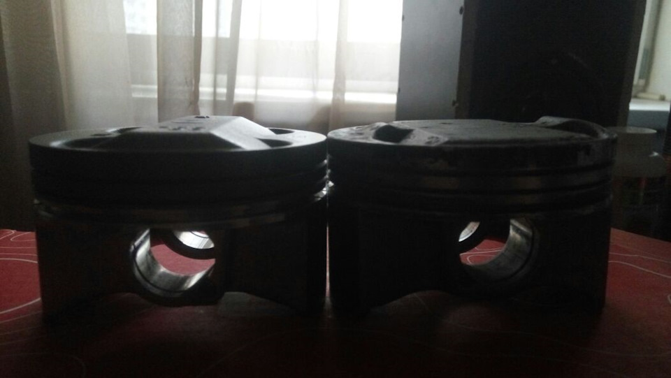

2) Поршни Teikin 38188 (13010-RL5-A00) K24Z3 (для степени 11+, можно оставить и родные поршни К24А3 но степень будет меньше на 0,5 как минимум) + 13011-RL5-A01 Кольца поршневые

есть чуть позлее поршня, и тоже литье )
справа под 11.0
От чего?
ни от чего, NPR делает в размер стока с высокой степенью.
визуально тут 12.5-12.7
С к20 головой все 13 будут?)
Dekado
Напиши партнамбера. Добавлю в текст
а вот тут давай пока торопиться не будем )
я сейчас собираю мотор один на них, все проверю, если ничего не отвалится — тогда напишу.
а то щас народ назаказывает, потом херами крыть будет. )
Привет! Поршня от 8го сколько степень дадут на гибриде с пиленной бошкой?
на сколько пиленой?
и какая голова?
камеры сгорания разные везде.
на 0.5 степень где-то…
голова еврор рест
ну так и будет, примерно, как на восьмом — 11 +- 0,5.
чтобы было точнее, надо проливать и считать.
сколько установка поршней от 8го дает на сток мотор?
потому что у меня уже 11 (10.5+0.5 от пиленой k20a бошки).
короче.
хочешь точную степень?
бери гбц, вкрути свечу.
переверни и аккуратно из 10 кубового шприца наливай воду.
сколько войдет в камеру сгорания, пиши мне сюда, я тебе посчитаю степень.
вот делать нечего, гбц снимать ради этого.
тупо по логике 0.5 от поршней 8го и 0.5 от того что сейчас = 11.5, не7
примерно так и есть, да.
