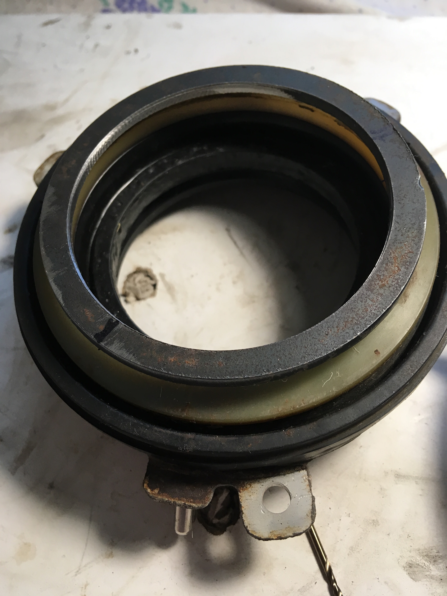

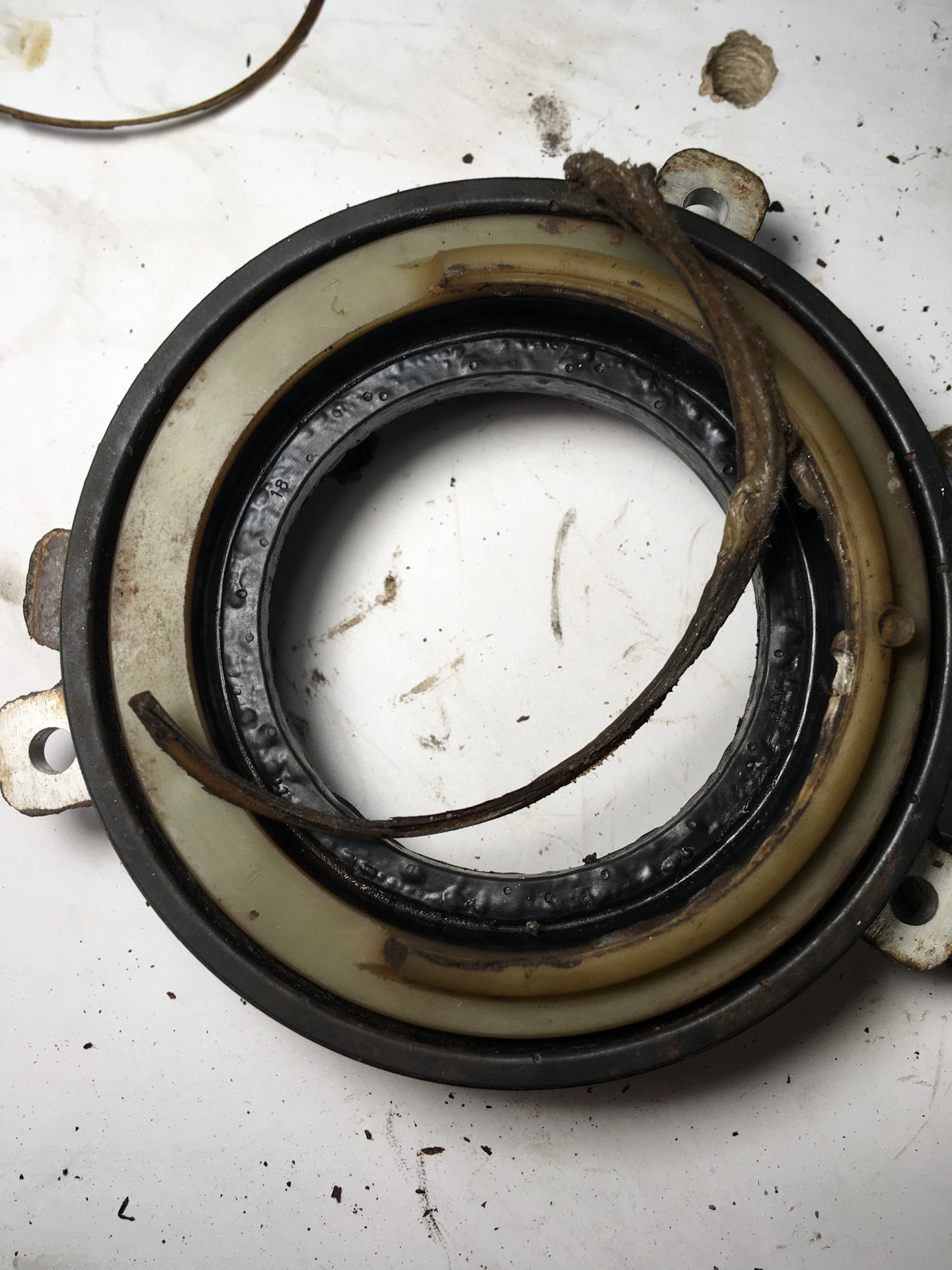

Очередной "подарок" от прошлого владельца., Полный привод работал, но недавно заметил что крутятся привода кардан переднего привода. Снял хаб и тут такая картина — "съело" бортик на хабе, местами даже поплавился. Сам хаб гермитичен. Второй хаб(правый) снимаю завтра, картина будет скорее всего идентична.
Пару вариантов:
1) новые хабы Цена вопроса минимум 10- 12 тыс рублей.
2) Ездить на 2wd (установить старые хабы без шестеренок)
Еще есть мысли по восстановлению
19.05.18

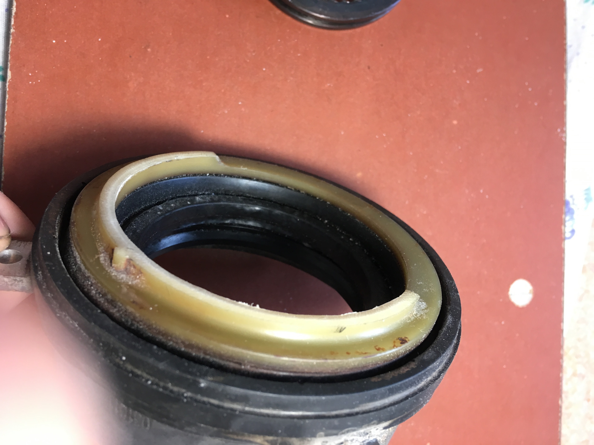

Обновление темы. Отремонтировал хаб. Вырезал кольцо плазмарезом (внешний диаметр 9 см, внутренний 7.5. толщина 3 мм). Сточил 3 мм с пластика на хабе(на фото). Разметил просверлил отверстия под шурупы(от телефона) шлифанул края, собрал закрутил, готово. Надежно.

Как я понял трет их из за отсутствия смазки с завода, левый так же умер, мудрить не стал дороже выйдет, поставил оригенал 15 тр. Посадил на герметик и смазал Mobil 222. Поставил фильтры как на сапуны. Всё работает слава Богу!

Б/У крайне не советую, если сможешь аккуратно отклеить пластиковое опорное кольцо не повредив мембране, то можно у токарей выточить новое. Клеить или паять это — пустое занятие. Если нет — бери новые. У меня в бортжурнале по оригиналу и неоригиналу есть вся информация.
Дополню: если у тебя так поело хабы а мембраны целые, значит надо искать причину отсутствия на них вакуума. Принцип работы клапана и системы тоже в БЖ расписан с картинками, сложного ничего нет.
