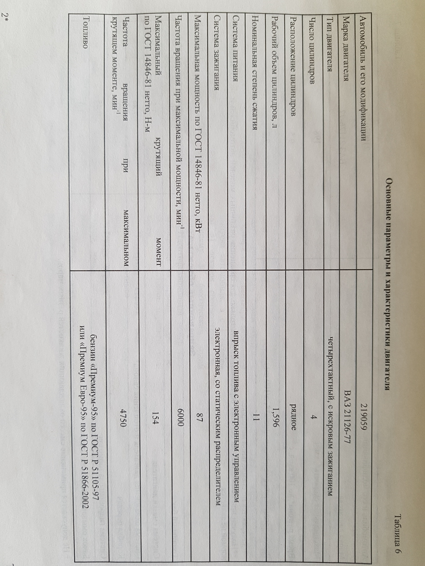

А ты уверен что движок не вскрывали? Может туда уже вкрячили поршня от 124го мотора (от двенашки)? Тогда не удивительно будет почему компрессия такая
че ты несешь б****? у него степень сжатия мотора че больше 11? чтобы такая компресия была? откуда ей взяться тем более на валах, е**** ты профессор я хуею
Ты совсем олень? Так то на 126 моторе как раз степень сжатия и есть 11, и причем тут вообще валы? Алеша головой подумай, от этого камера сгорания не увеличивается
а теперь я тебе обьясняю почему ты совсем олень во первых, это не просто 126 мотор у него маркировка в конце 79 что говорит о доработанной гбц, распредвалах и других поршнях, а теперь о степени сжатии в 126 моторе да степень сжатия 11, здесь же 10,7-10,8 за счет большего объема цековок в поршнях. Второе чем злее валы стоят и более широкая фаза на них тем меньше компрессия в моторе в пределах разумного конечно, если ты это умник не знаешь то закрой свое е**** и молчи, а на лгс валах фаза на впуске не много не мало 288 градусов (поскриптум тут в этой теме за этот момент, не я один тебе уже сказал). Вывод из всего сказаного совсем олень получаешься тут ты как минимум потому что ты видишь лгс и говоришь про регулировку клапонов, в твоей бошке надо клапана отрегулировать, сука как бесят такие как ты которые умничают умничают с умным видом, а в итоге такою чепуху несут

Отличие мотора ЛГС только в валах, поршня, голова и пр. тоже самое как на 126.
с момента выпуска грант на 16 клапанном моторе стали ставить поршня с более глубокой цековкой в отличие от тех что были раньше вообще с плоской поверхностью, там то и было 11 степень сжатия
Я про степень сжатия, в руководстве по машине указано что степень сжатия 11, это получается производитель врёт?
ты думаешь они меняли руководство? я думаю нет! приора мотор должен показывать 11, вот ипишут, ради интереса посмотрю в спортовсом че пишут в обед!
Droid23reg
написать ведь можно много, так? а посчитать не все умеют что по факту)
Ну это они могут проеб@ть
