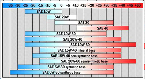

Живу на юге, летом температура иногда доходит до 40 град. в тени, какую вязкость лучше взять 5w-30, 5w-20 или 5w-40?
5w40 для более жарких регионов. Масло 5w40 при повышении температур в летний период обладает большей вязкостью, чем масло 5w20-30, что способствует бесперебойной работе двигателя)
какая разница что за температура на улице? (кроме зимнего периода).
двигатель разогревается больше уличной температуры. а электроника поддерживает одну и туже температуру двигателя и зимой и летом.
всё верно, это при запуске двигателя ещё важна уличная температура, а на прогретом двигателе — не особо. Поэтому все эти байки про 40-ку в жару основываются на том, что ну на улице же жарко…Да, жарко? Но внутри двигателя что, будет разве разная температура работай он при +40 или при +30?)))))
