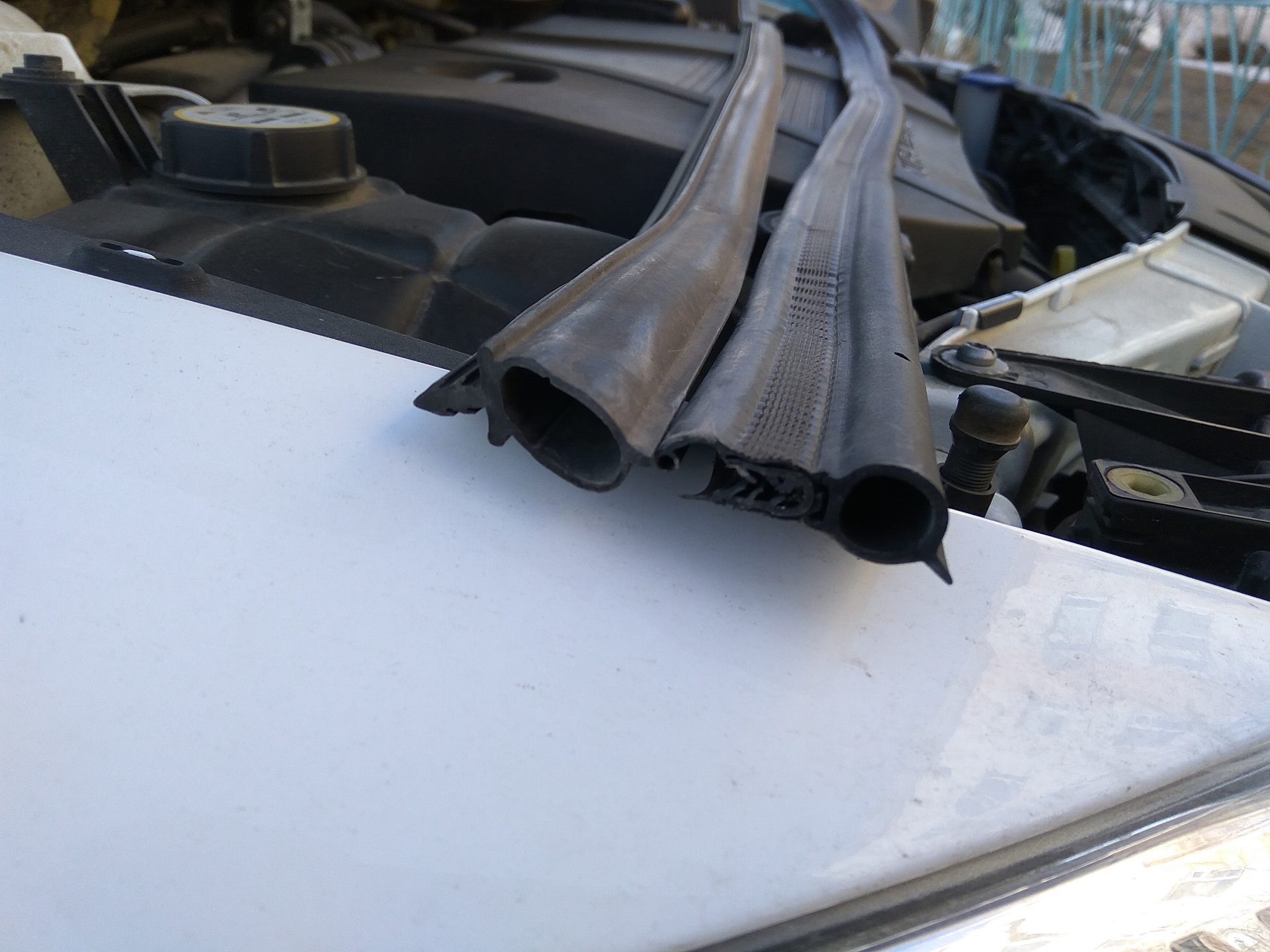

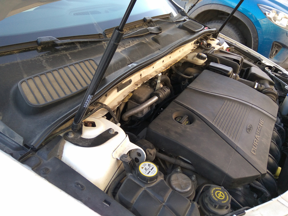

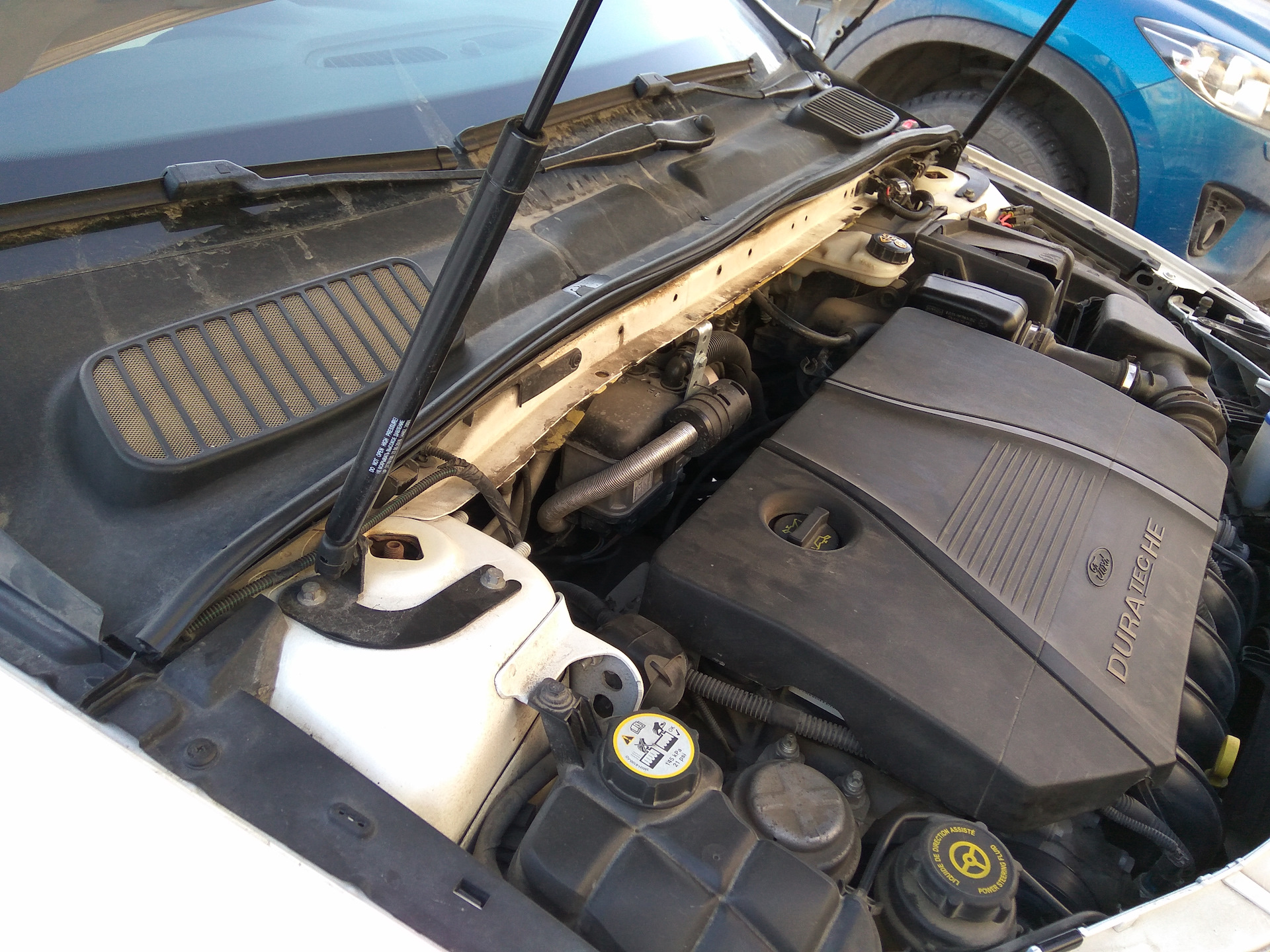

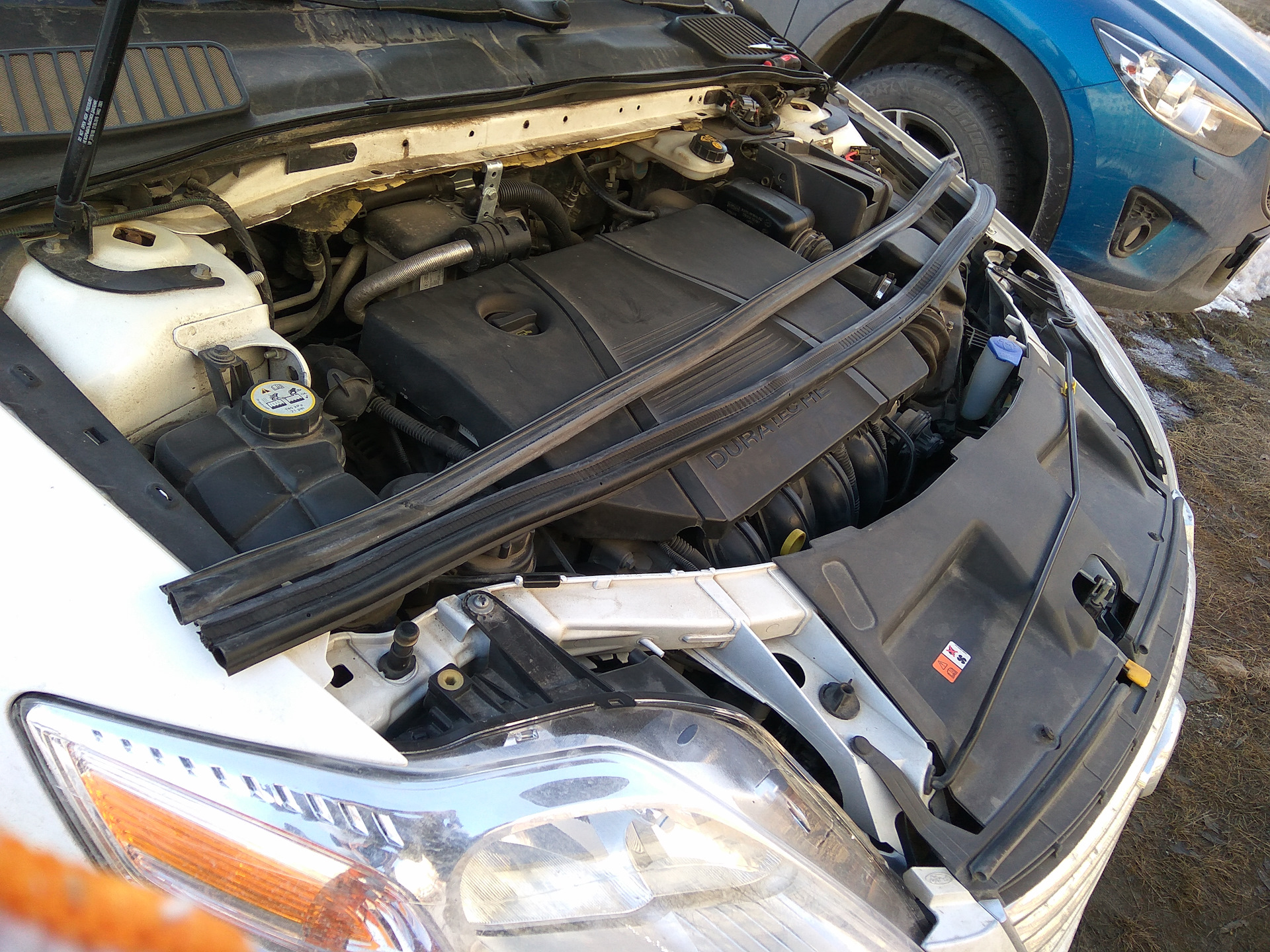

Квждый владелец Форд Мондео сталкивался с отваливающимся уплотнителем капота, вот и я устал его поправлять при каждом практически открытии капота. Подсмотрев у кого то в бортовом журнале решил заменить его на уплотнитель капота от Газели "ГАЗ 3302". Купив в автомобильном магазине запчастей уплотнитель, заменил его. Менять очень просто, убрал старый уплотнитель, который был закреплён двумя скобами, поставил новый, садится он очень плотно и по высоте немного больше чем стандартный. Про отваливающийся уплотнитель надеюсь можно забыть)

К сожалению нет номера у меня, покупал без упаковки. Подбирали по фотке. В итоге взял один уплотнитель длиною метра 4, так сказать метражом)
vadim6809
Напиши номер уплотнителя
3302840220012
