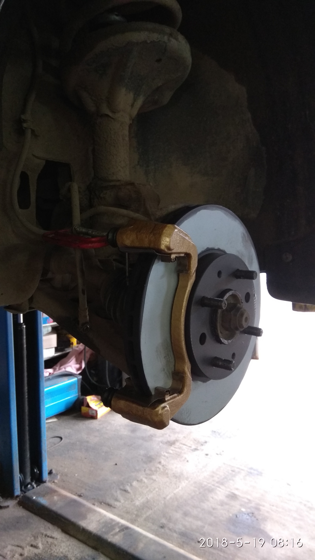

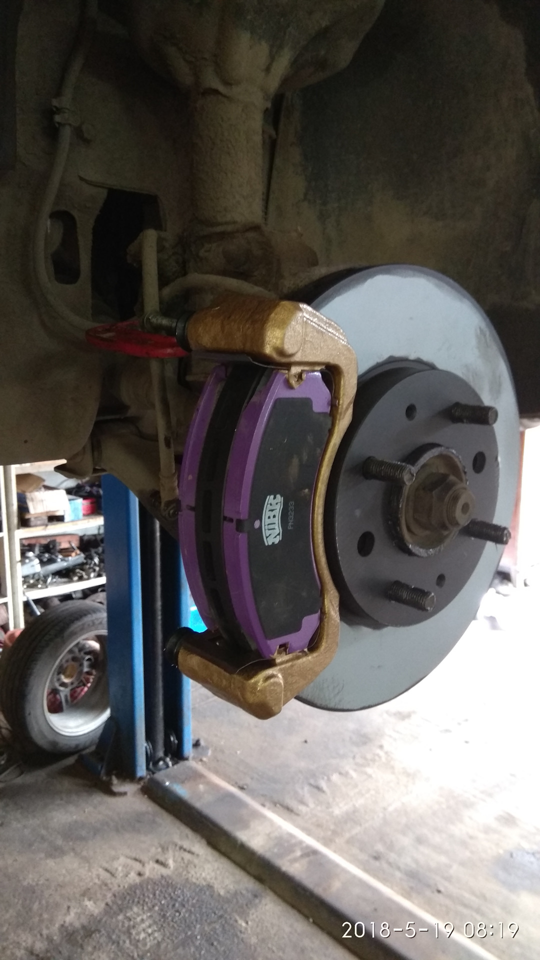

Сегодня был насыщенный день в плане очередных доделок).

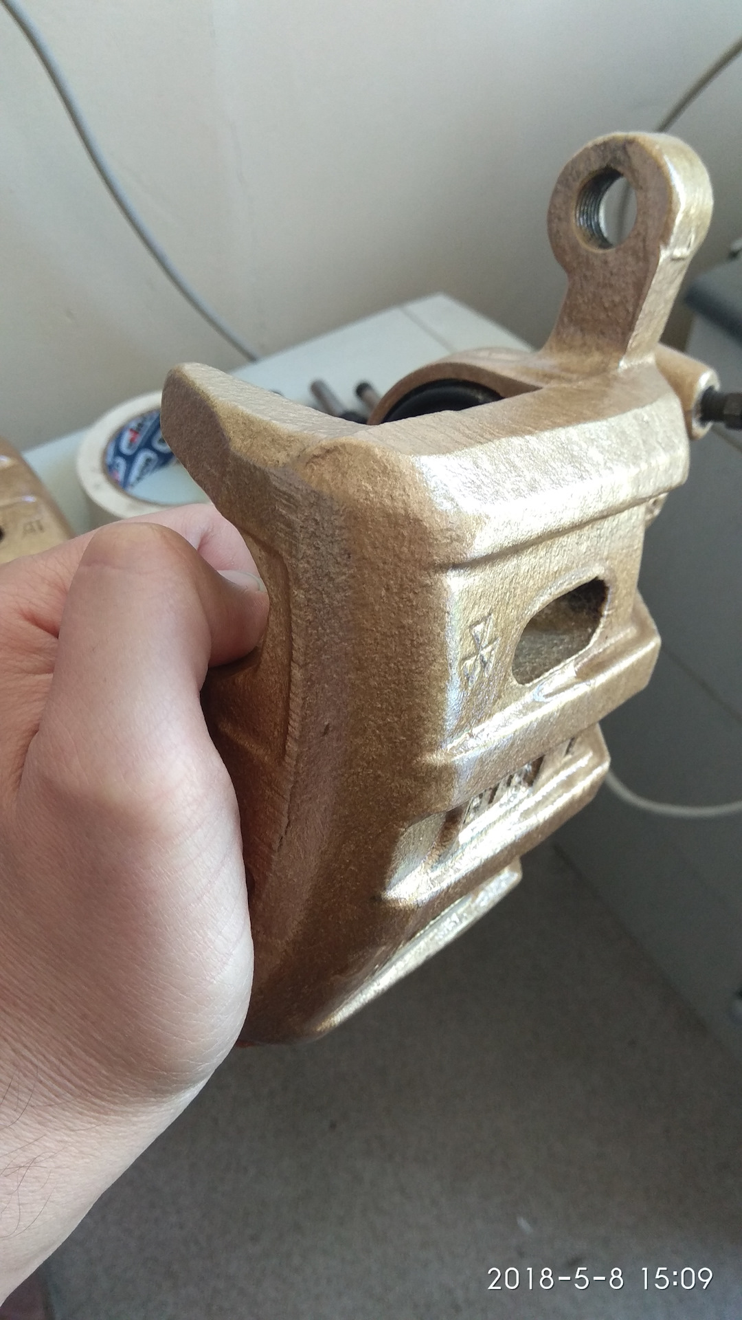

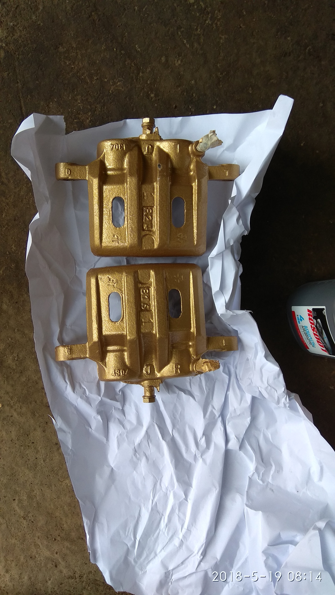

Давно хотелось убрать дребезг передних суппортов и доделать уже работы с двигателем до конца путем установки ЖТ вместо гидриков. Для того, чтобы не просто убрать дребезг тормозов, а сделать их получше, был приобретен комплект тормозных двухпоршневых суппортов от аиртрек-турбо и вакуумник с гтц от эвика.
Ну и до кучи под этот комплект суппортов взял диски ZIMMERMANN 380216220, так как родные диски были толщиной 25,1 и близок уже предел 24,4, при которых их надо бы менять.

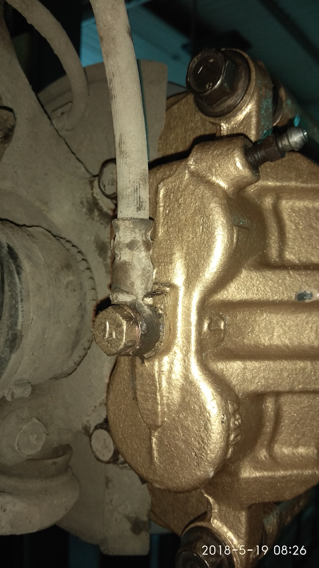

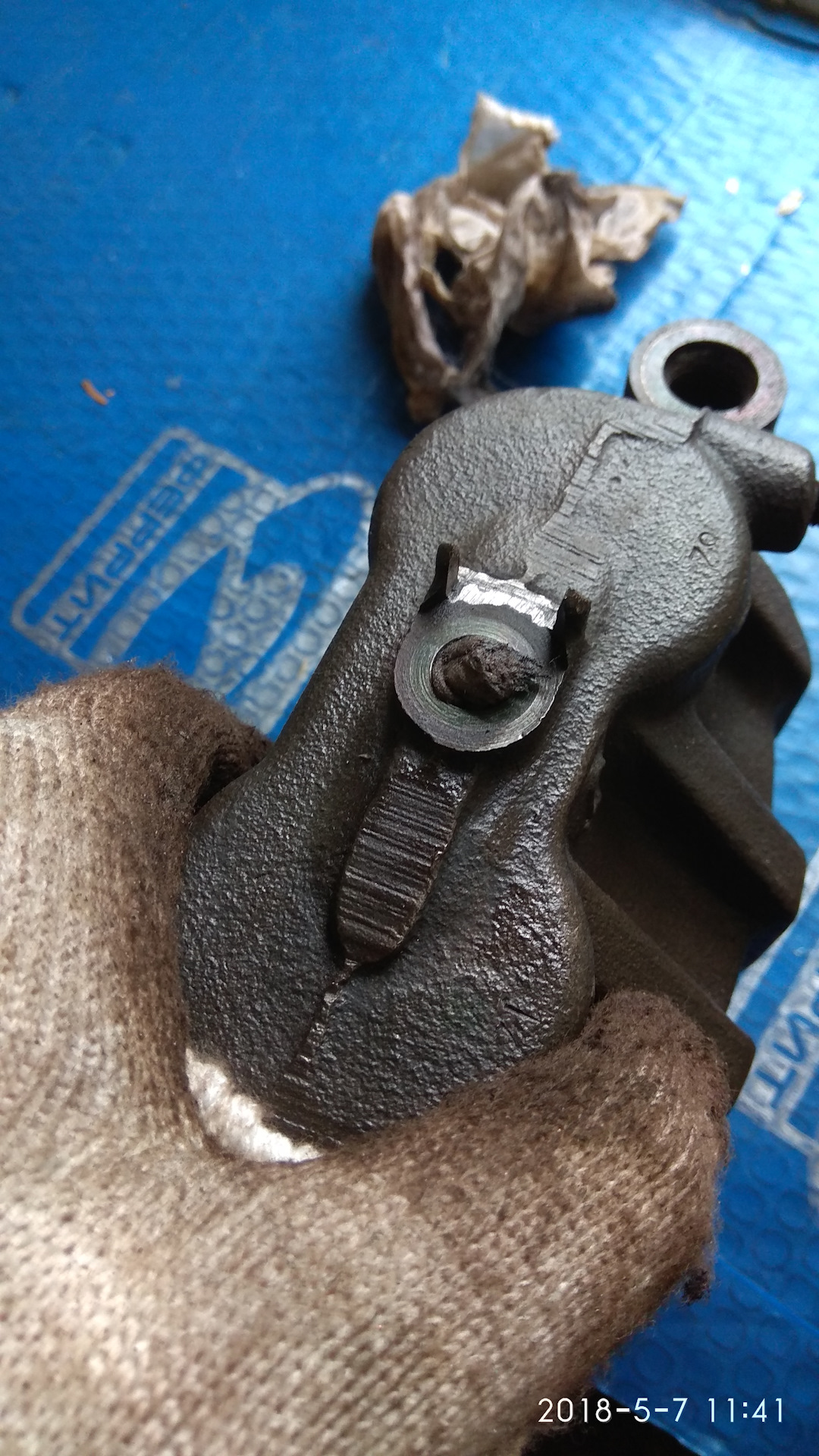

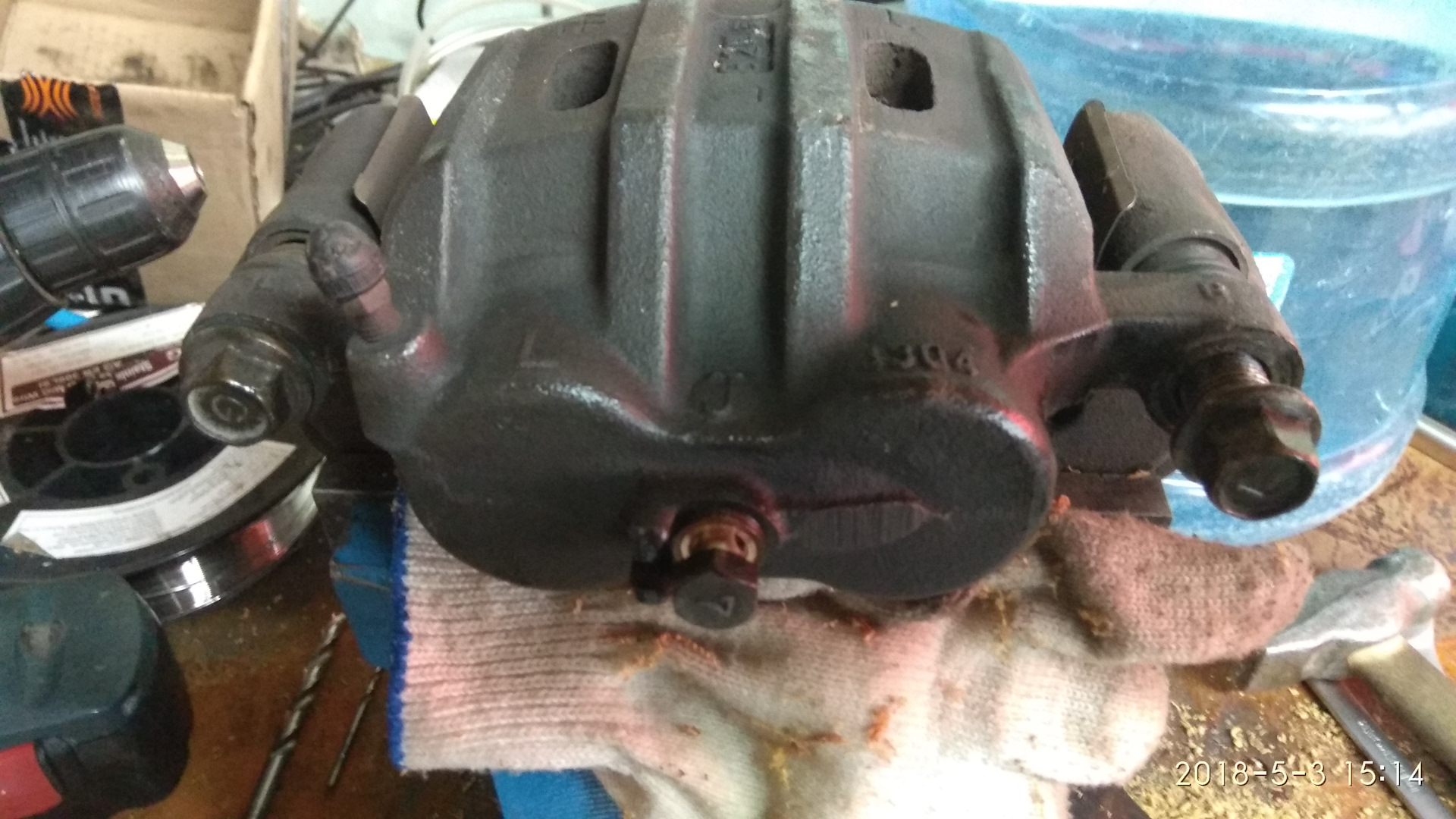

Чтобы оставить тормозные шланги родные, фиксирующие ушки на суппорте были запилены таким образом, чтобы и родной наконечник шланга влез и его фиксация осталась.
Затем суппорта зачищаем металлической щеткой на болгарке, брызгаем преобразователем, обезжириваем, думаем в какой бы цвет дунуть… Берем молотковую эмаль по ржавчине…
И начинаем издеваться над суппортами)

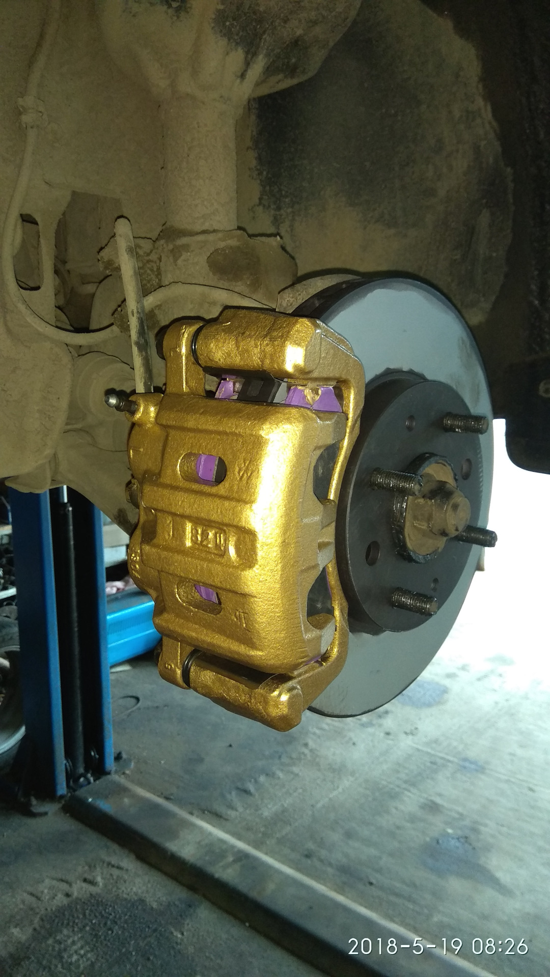

Собираем…
Ну и жесткие толкатели поставил наконец-то.
Дооолго они у меня болтались по причине того что было испорчено 6 регулировочных винтов с гайками. Какой то геракакал их перетянул и испортил крестовые наконечники и гаечки. Оригинальные винты стоят, как обычно, как винты от шаттла, поэтому в результате долгих поисков было обнаружено, что прекрасно подходят винты от грейт волла ховера Н3 артикул SMD113211. Стоят 100р комплект винт-гайка.

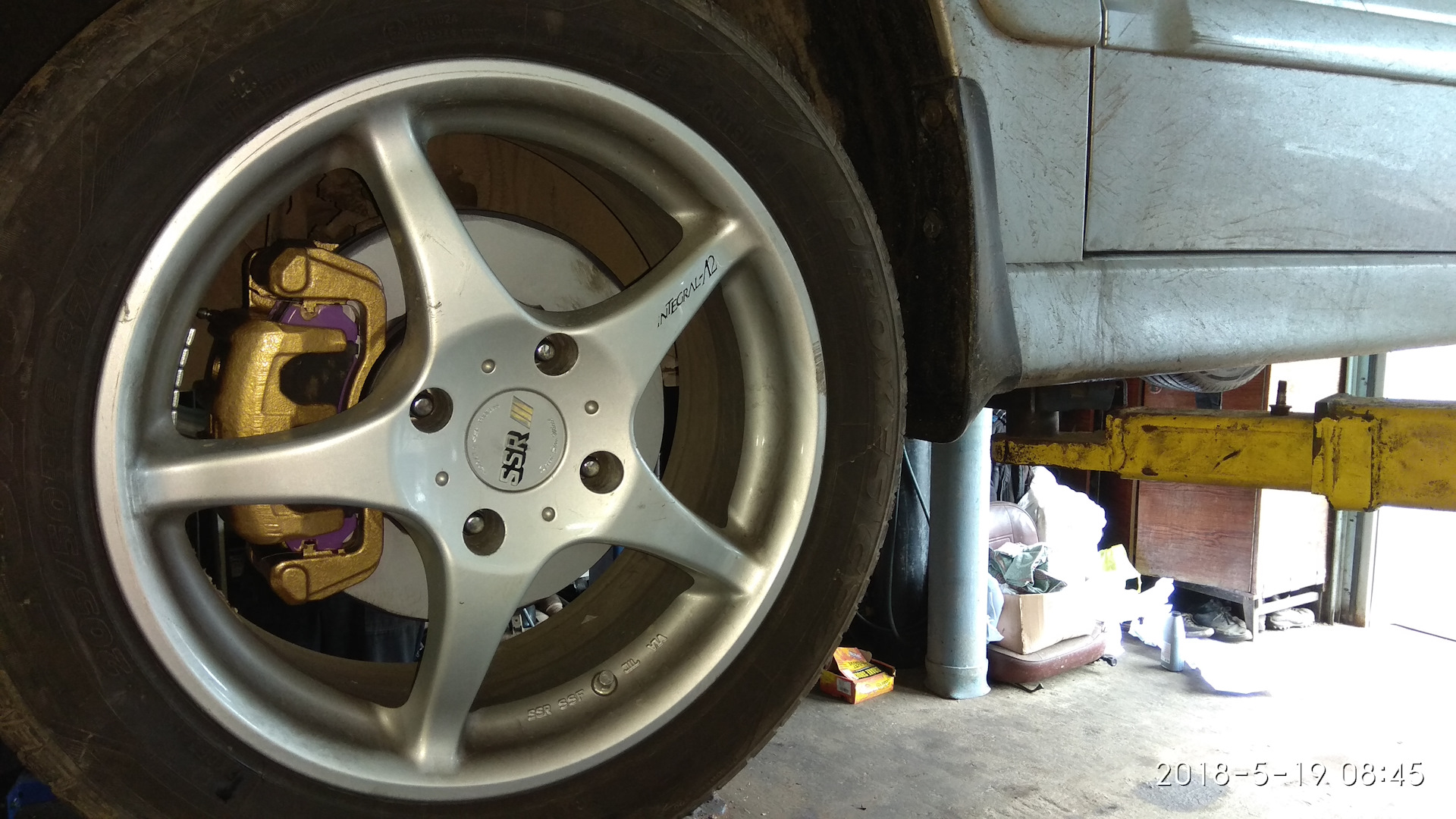

Ну и вот — поставили

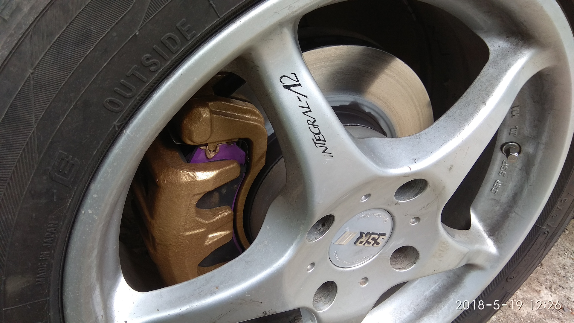

Все собрали, поехал домой, по пути останавливался трогать суппорта и диски… Слава богу ниче не греется.
Приехал домой, колодочки уже немного притерлись и картина пока такая.
Езжу пока в режиме обкатки новых колодок и дисков. торможение аккуратное, без резких оттормаживаний, на светофорах после остановки колодки педалью к диску не жму — стою на ручнике. На трассе попробовал серию оттормаживаний поинтенсивнее 120 — 60 с последующей продолжительной прокаткой, чтобы диски охладить.
Ну и общие впечатления по каждой доработке. Новые суппорта и вут с гтц пока не прикатались колодки объективно оценить не могу — интенсивно не тормозил в пол, но сразу заметно что стал намного быстрее отклик машины на нажатие педали — нажимаешь педальку и она сразу начинает тормозить. Второе яркое ощущение — тишинаааааа… Как же оказывается у меня бренчали стоковые суппорты! Я уж думал что у меня вся передняя подвеска под замену, а оказывается все зашибись — передок стал плотный, тихий…

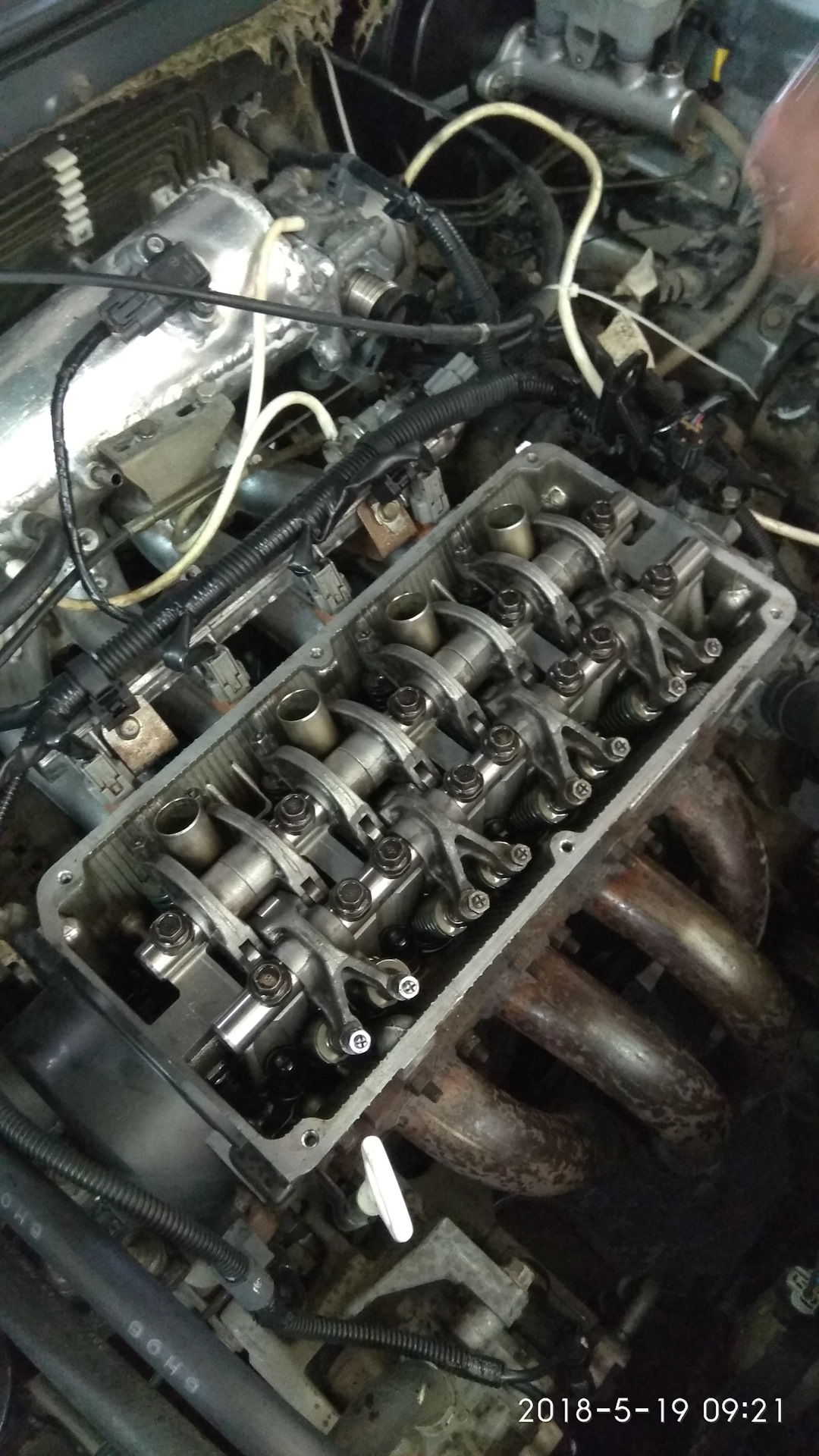

Установка ЖТ сначала загнала обороты ХХ в 1000, но потом двиг адаптировался и стало нормально. На холодную движок стал тише, разогревшись, становится погромче чем с гидриками. Движок стал как -то ровнее работать, еще резче выкручивается в отсечку — вобщем по железу мотора доработки вроде закончил.
Теперь осталось задние тормозули обслужить и задуть их в тот же цвет, чтобы передние не смотрелись одиноко)
И конечно же огромное спасибо за работу и золотые руки Gaykovert43 — отличный кировский автосервис у этого человека!

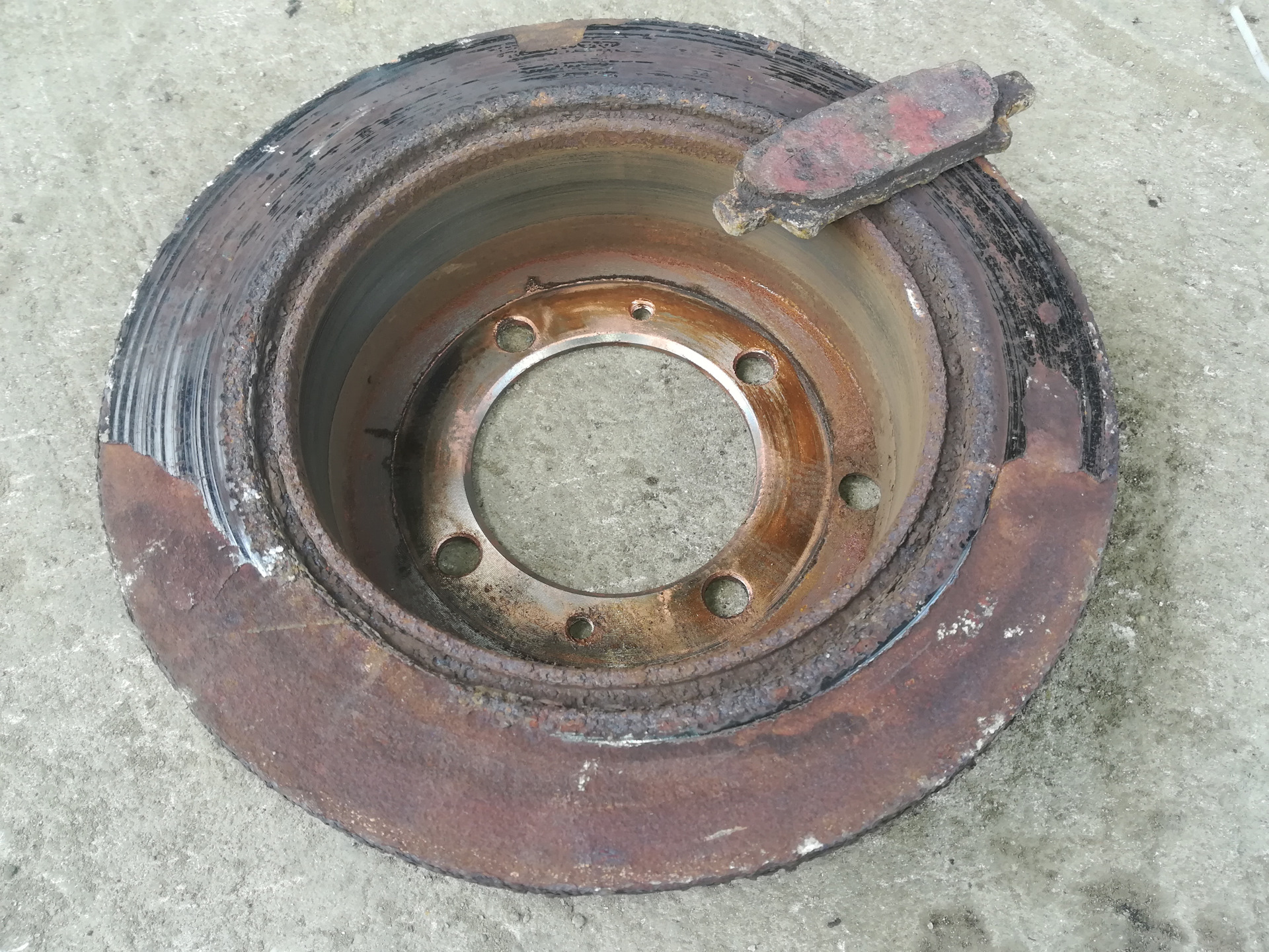

Михаил ты оказался прав! Сейчас был в сервисе оказалось что это не передние, а задние), задние диски, колодки, направляющие и рем комплект задних супортов. С передними все гуд))
Отлично. Теперь нормально будешь тормозить)
Вот почему было биение, а я грешил на передние двух поршневые 😂

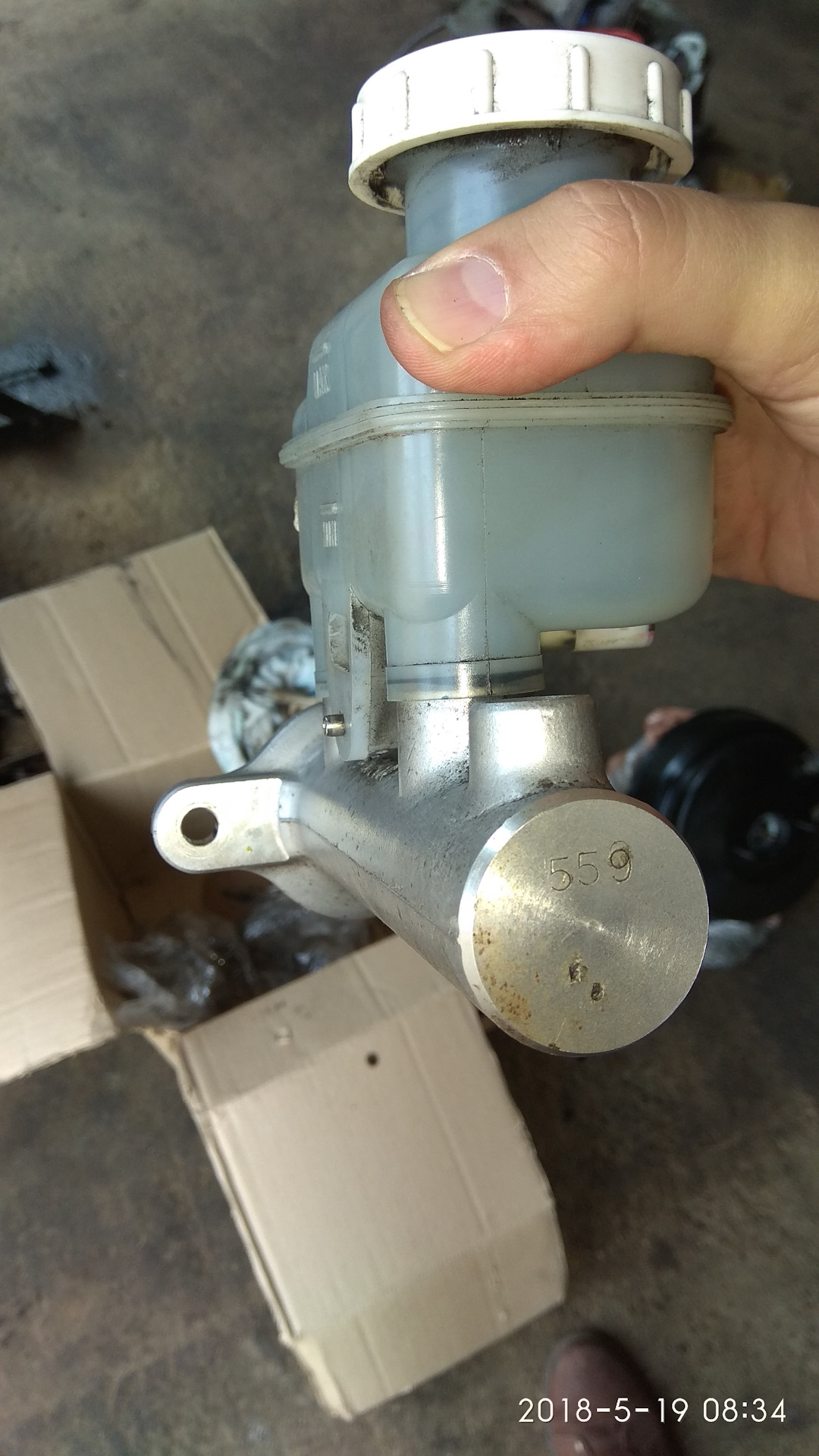

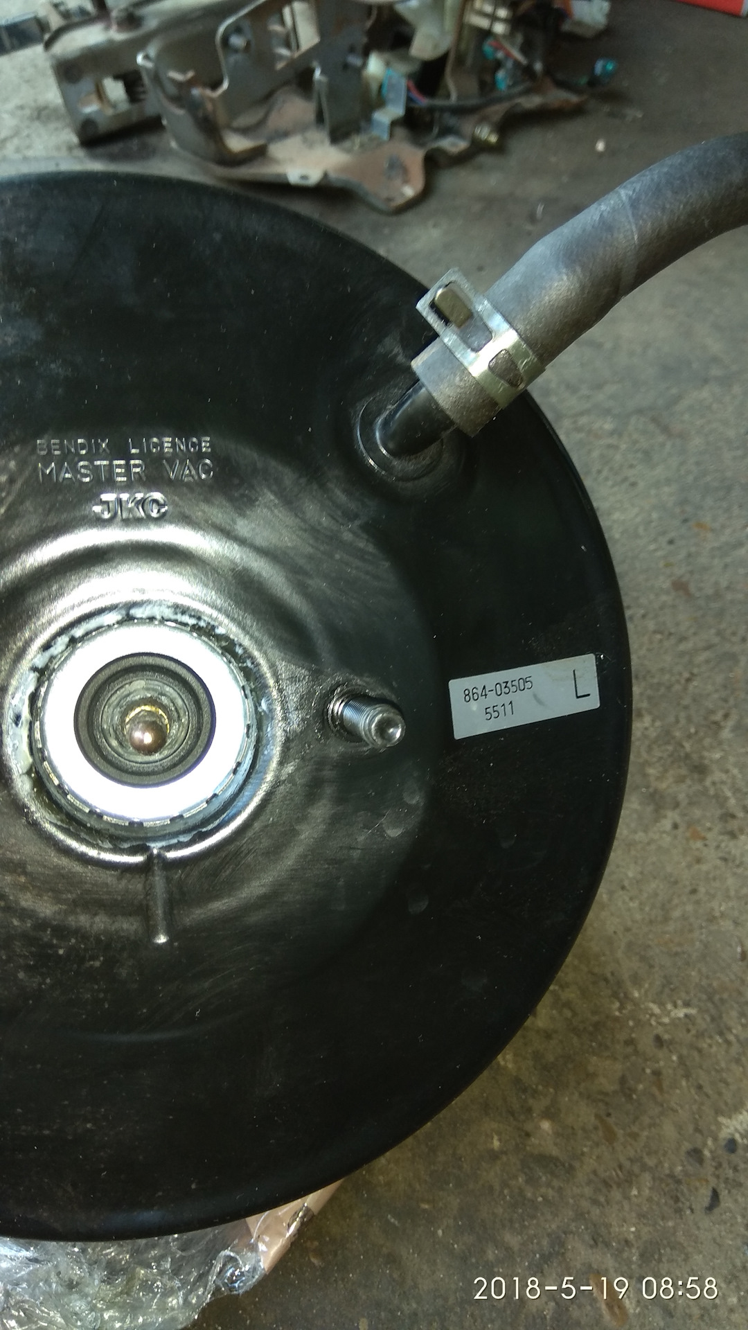

Миш случайно не знаешь предназначение цифр на торце гтц и наклейки на вакуумнике?
Смотрю пару вариантов на одном 324 и наклейка L, на другом 571 и наклейка с цифрой 3.
привет. насколько я знаю — на каждом ГТЦ наносится индивидуальная маркировка — типа его порядковый номер. Насчет ВУТ — не подскажу ибо не знаю)
У них со стоком диаметры поршней разные, может с этим связана маркировка?
Не. Разные диаметры там циферками обозначены 17/16 и 16/16 вроде

Суппорта точил под диск?
Вакуумник болт он встал? И про гтц расскажи, магистрали как на стоке подключил?
Диск взял галантовский на 4 дырки. Артикул диска в тексте. Все становится болт-он. Нужно только запилить ограничители штуцера, как я в тексте показал, либо спилить их вобще. Гтц ставится тоже элементарно — там даже подтачивать ничего не нужно
Спилить можно только один выступ, второй оставить, что бы при затяжке штуцера об него шланг упирался и не проворачивался. А можно шланги с трека заказать. А ещё армированные сделать по образцу, Дима Зубник так сделал, жаль у нас конторки такой не найду пока.
Можно один, но лучше пусть будут два) Шланги родные оставил, а то отдавать 5 рублей за 2 шланга — мне показалось жирновато. Стоковых хватит.

Мишь, родные диски 26мм, а эти под 24. С новыми колодками и наличием комплекта противоскрипных пластин, может зажимать, не со всеми правда колодками. Феродо ДС у Мишки без переделок вставали. А так, шайбы под скобу и вуаля, станут легко и с родными.
Ну да — информации по этим суппортам море и про шайбы тоже написано у всех кто оставался на родных дисках
Скажи, пожалуйста, данные суппорта влезут в родные 15 диски ? Колодки тоже я так понимаю от аиртрека нужно покупать ?
Влезут. Колодки от аиртрека
У меня холодный тихо работает, а прогретый тоже громче, чем на гидриках.
А зазоры какие ставил? Мне говорят что зазоры у меня не правильные
На холодном моторе 0.09 впуск, 0.15 выпуск. Щуп правда был только 0.10, возможно впуск не так точно выставлен, как надо.
Думаешь 0.01 мм так влияет на шумность?) Чет сомнительно
Нет, думаю нисколько не влияет. Хотел попробовать выставить 0.09 впуск и 0.17 выпуск, но щупов не оказалось под рукой таких.
Прогретый мотор стал громче, потому что зазоры выставлены не правильные.
А какие правильные?

для чего менял вакуумник и гтц
Вакуумник более производительный, по заверениям эвоводов, а гтц с большим диаметром цилиндра, следовательно за один и тот же ход педали мы подаем большее количество тормозной жидкости и тормозим быстрее на доли секунды
логично, принял 👍
mihasavr
