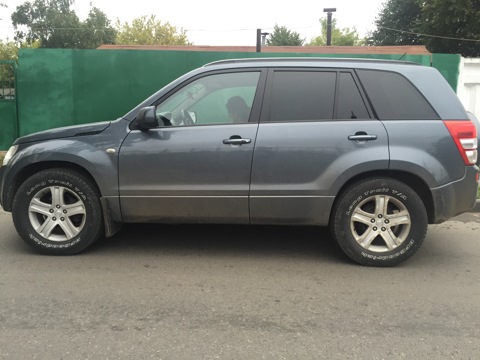

При покупке машина была на штатных 17" дисках cо штатными летними шинами Вridgestone Dueler 225/65 R17.
На зиму взял шины Continental ContiIceContact 2 SUV такого же размера. Выбирал по отзывам и тестам, хотелось тихую комфортную резину, чтобы немного скомпенсировать нашу жесткую подвеску. Плюс у ней крепко держатся шипы. Цена кусалась, но все равно дешевле шумной хакки. Сейчас могу сказать, что этой резиной полностью доволен.

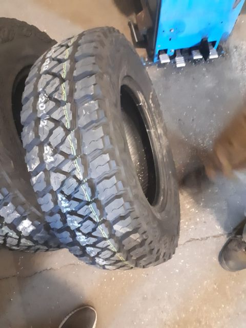

А летом планировались выезды на природу и легкое бездорожье, поэтому озадачился выбором шин A/T и дисков 16". В итоге выбрал популярные и недорогие шины Hankook DynaPro ATM RF10, размер взял чуть больше штатного 235/70 R16. Калькулятор рассчитывал увеличение клиренса на 6мм, но по факту машина стала выше на 1см, и это в сравнении с зимними шипованными 225/65 R17, а не с летней шоссейкой. Кстати, у новых шин Hankook DynaPro ATM RF10 высота протектора 10мм.
Шины выбирал так же по отзывам, результатом доволен. Во всяком случае, они тише моих зимних шипованных.

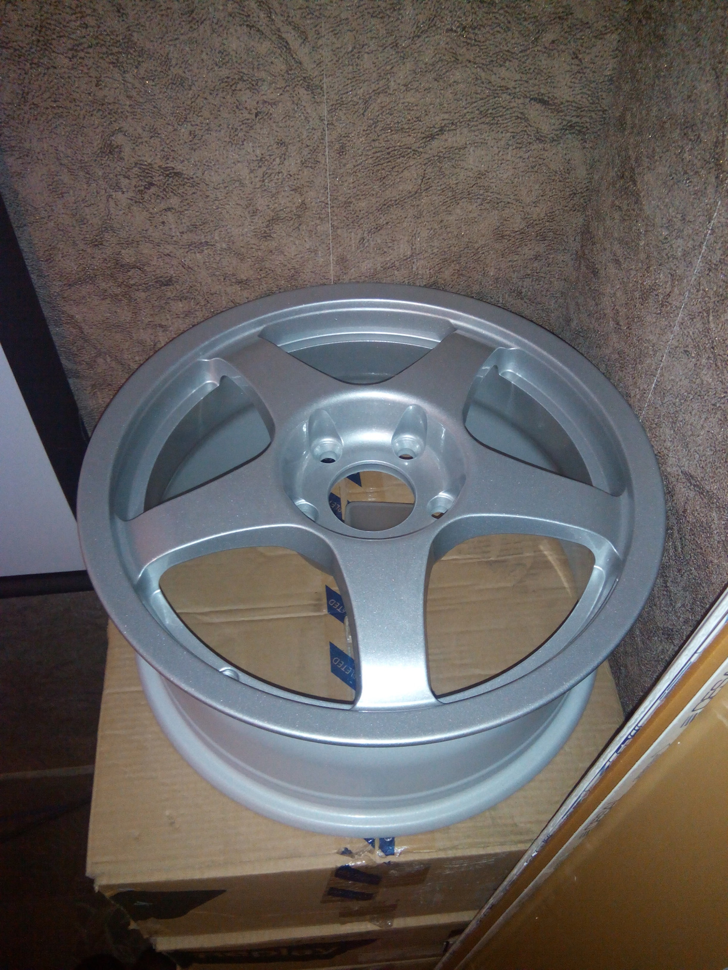

С дисками оказалось немного сложнее. Не долго думая, хотел купить Replica SZ5, но отзывы о реплике противоречивые (включая "Точно не реплика-масса витары мнет их на раз при активной езде").
Как выяснилось, есть параметр максимальной нагрузки на диск Max Load, найти который оказалось непросто (отсутствует на сайтах и в описаниях дисков), и далеко не все продавцы владеют этой информацией.
Как понять, каким этот параметр должен быть для вашего автомобиля? Расчет достаточно прост. Вам нужно взять 60% от полной массы машины и разделить на два.
Для нашей машины получаем 2100*0,6/2 = 630кг.
В одном из интернет-магазинов удалось выудить следующую информацию:
Максимальная нагрузка диска Replay SZ5 в 16 диаметре 570кг, в 17 диаметре 650кг
Для диска SZ16 в 16 диаметре — 650кг
Для диска SZ10 в 16 диаметре — 690кг
Выбор очевиден, взял Replay SZ10.
И действительно, указан этот параметр на внутренней стороне диска, Max Load 690kg.
На шиномонтаже мне посоветовали дополнительно закрепить заглушки (с логотипом S в центре диска), чтобы не потерялись — например, ткнуть горячим паяльником с обратной стороны защелок, что я и сделал.

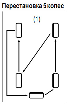

Из-за отличий в размерах новых летних колес и штатной запаски, решил брать комплект из 5 колес. Перекидываю их по схеме из мануала каждый сезон при замене колес зима-лето.
Кстати, такое колесо уже не входит под штатный чехол запаски.
И обещанные цифры.

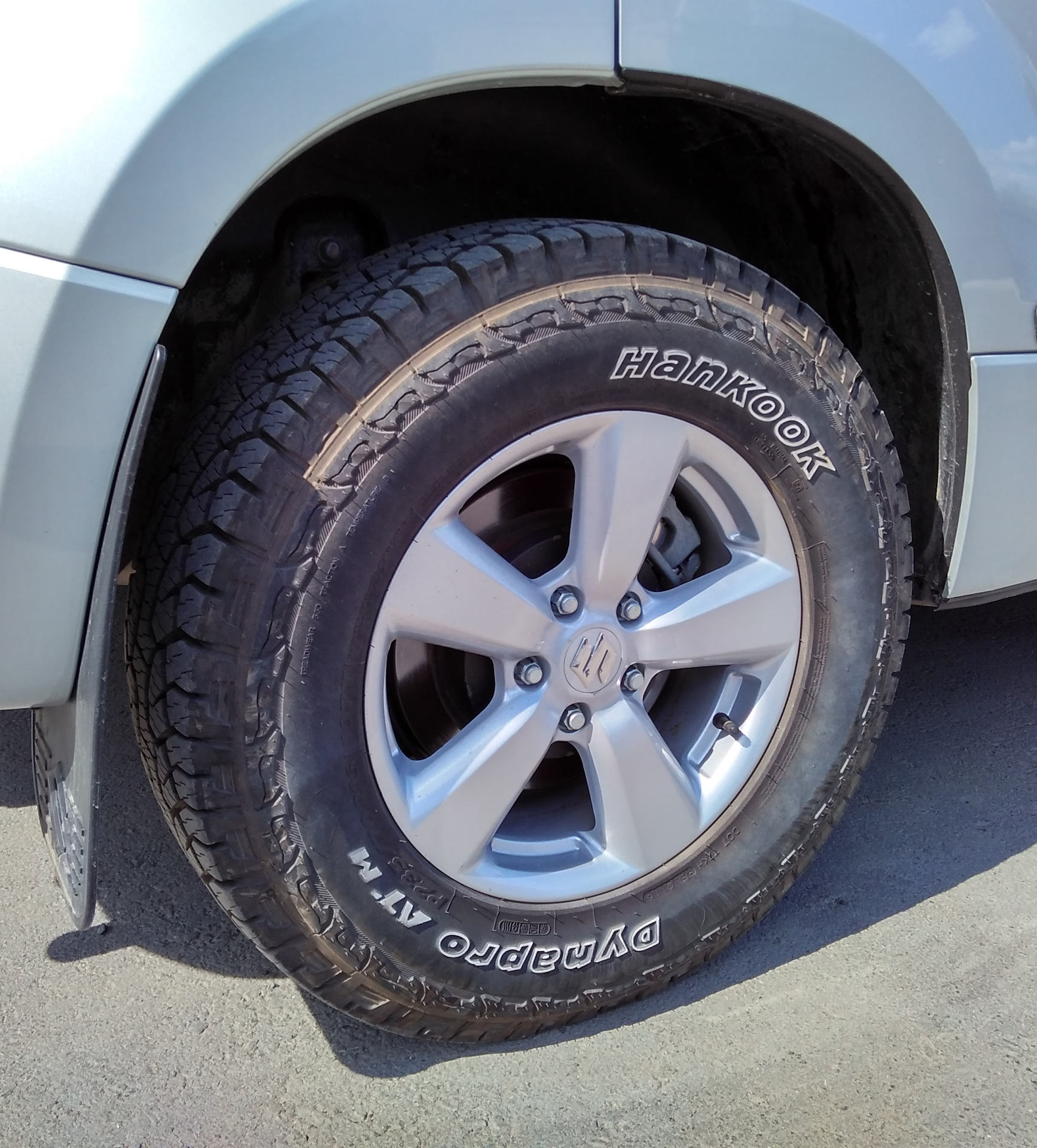

В связи с имеющейся информацией о возможном провисании задней двери решил взвесить колеса в сборе (до шиномонтажа взвесить не догадался):
— зимнее колесо в сборе (штатный литой диск с шиной Continental ContiIceContact 2 SUV, размер 225/65 R17): 23.5кг
— летнее колесо в сборе (литой диск Replay SZ10 с шиной Hankook DynaPro ATM RF10, размер 235/70 R16): 24.2кг
— штатная запаска в сборе (желтый стальной диск с шиной, размер 225/70 R16): 21.7кг
Плюс штатный чехол запаски:
— внутренняя часть (черная): 3кг
— наружная часть (в цвет кузова): 2.7кг
Итого чехол 5.7кг.
Так что новое летнее колесо получилось даже легче, чем штатная запаска с чехлом. С точки зрения нагрузки на заднюю дверь все должно быть нормально.
Ощущения.
Что бы там ни говорили, даже с двигателем 2.4 при переходе с зимы на лето я чувствую небольшую потерю динамики, ухудшается реакция на педаль газа. Наверняка больше и расход топлива.
И наоборот, при переходе лето-зима чувствуется, что машина становится немного подинамичнее и отзывчивее, педаль газа становится более чувствительной.
Не знаю — может и на штатных размерах так же, и дело не в размере как таковом, а в профиле?
Но это повод задуматься тем, кто выбирает большие колеса с единственной целью улучшения внешнего вида.

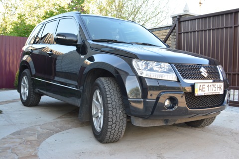

Колеса не задевают? Так понимаю лифта нету? Доброго утра
Все верно
На диагоналях не задевают?
Что значит "на диагоналях"? При повороте до упора не задевает.
Диагональное вывешивание авто значит
Конечно нет, там большое расстояние. Тогда бы и при подъеме домкратом задевало бы.
