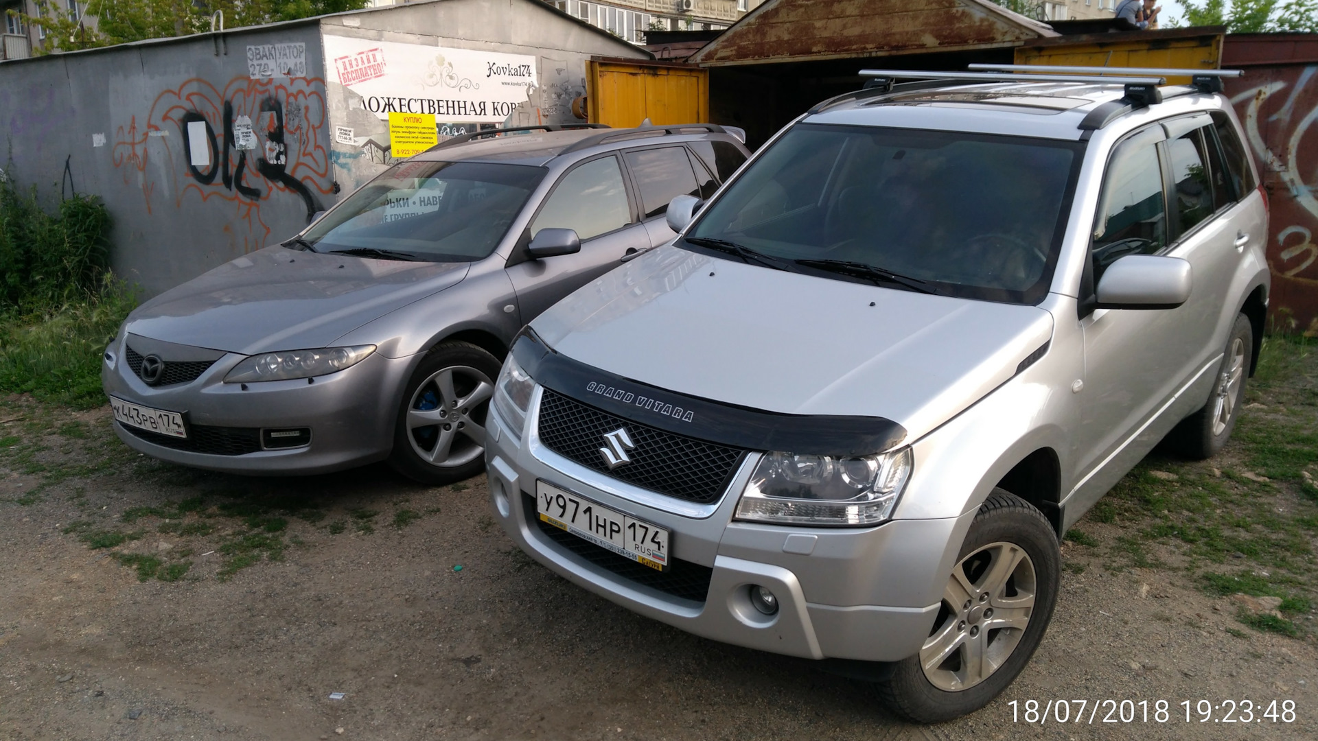

Mazda 6 GY wagon 2007г.в. 2,0л./147л.с. МКПП. На ней ездил 6 лет, она была последней, поэтому основное сравнение будет именно с ней.

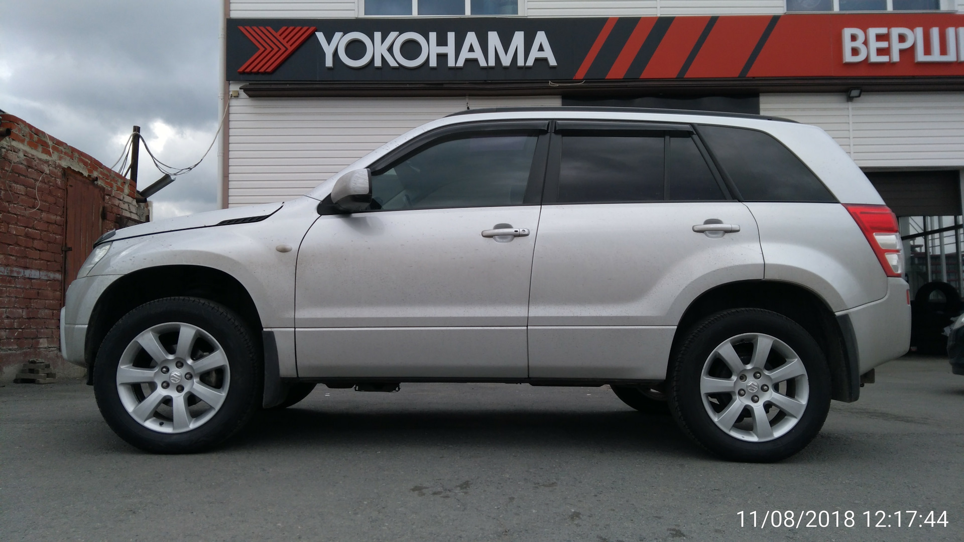

1. Отличная зимняя резина Continental ContiIceContact 2 225/65R17 на штатные диски.
2. Оригинальные 18-дюймовые 7-лучевые диски Suzuki. Новая летняя резина Белшина Bel-403 Astarta SUV.

22. Замена летних колёс на 225/70R16, диски от Ford Maverick, резина Dunlop Grandtrek AT5.
