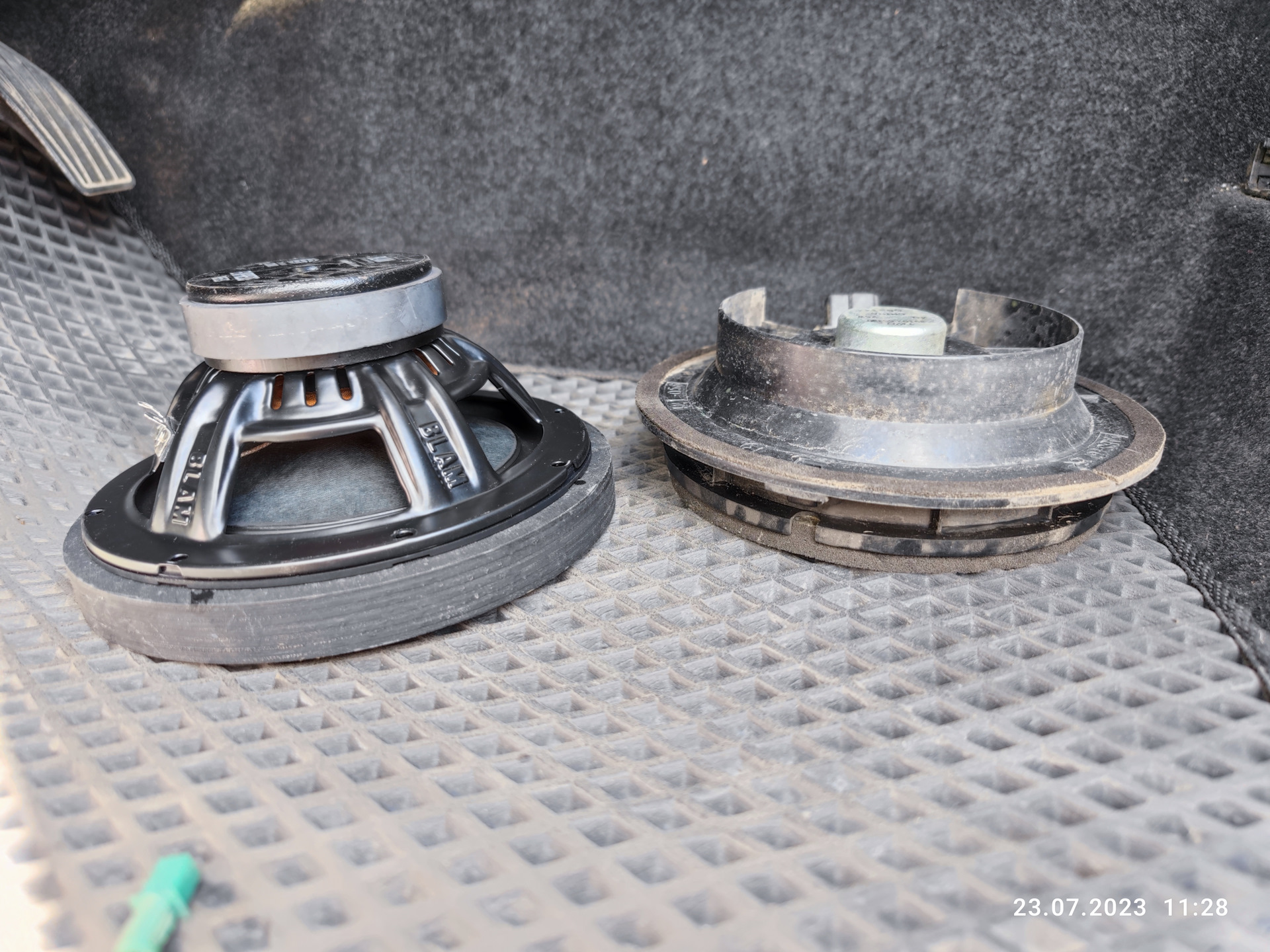

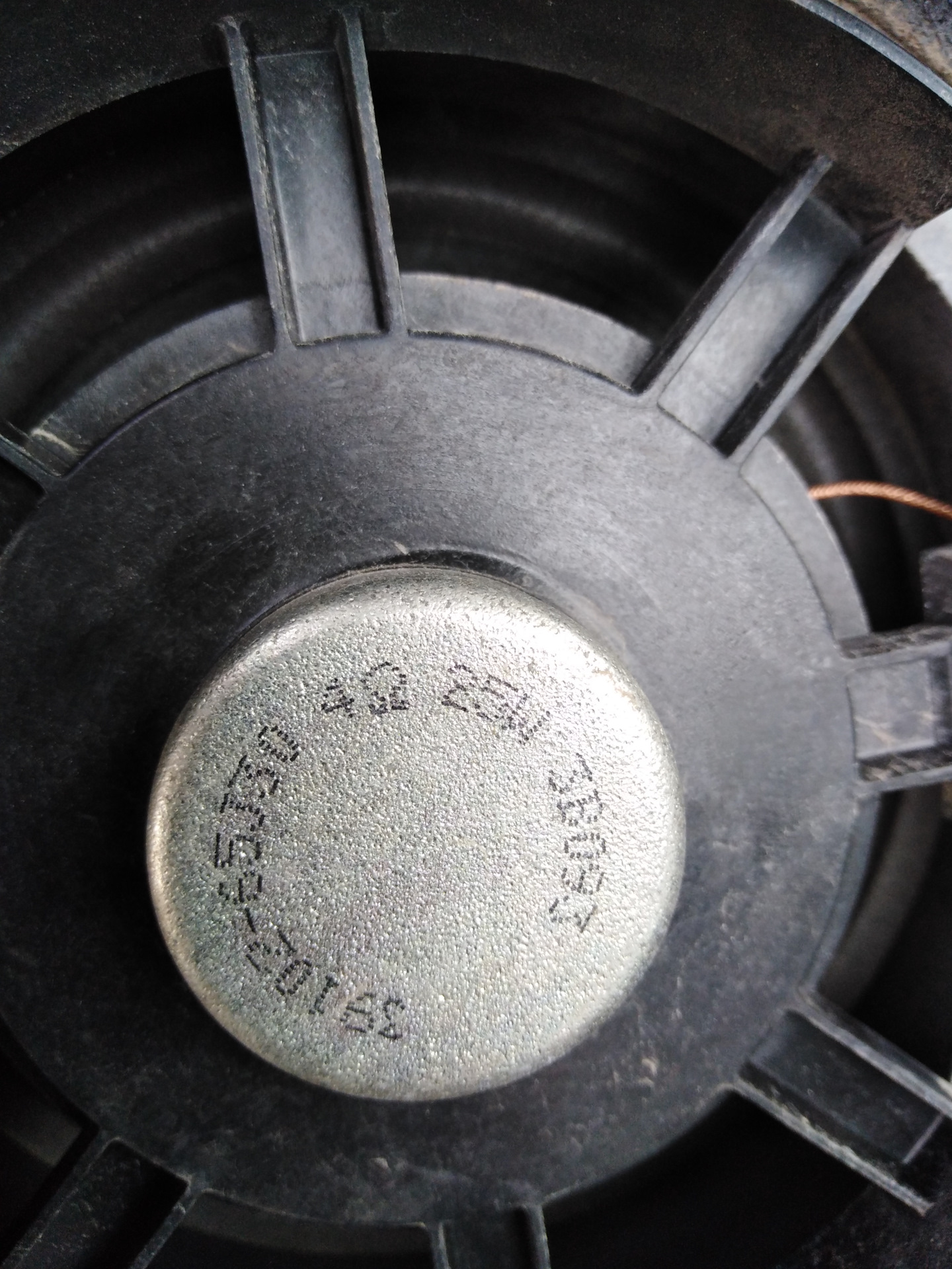

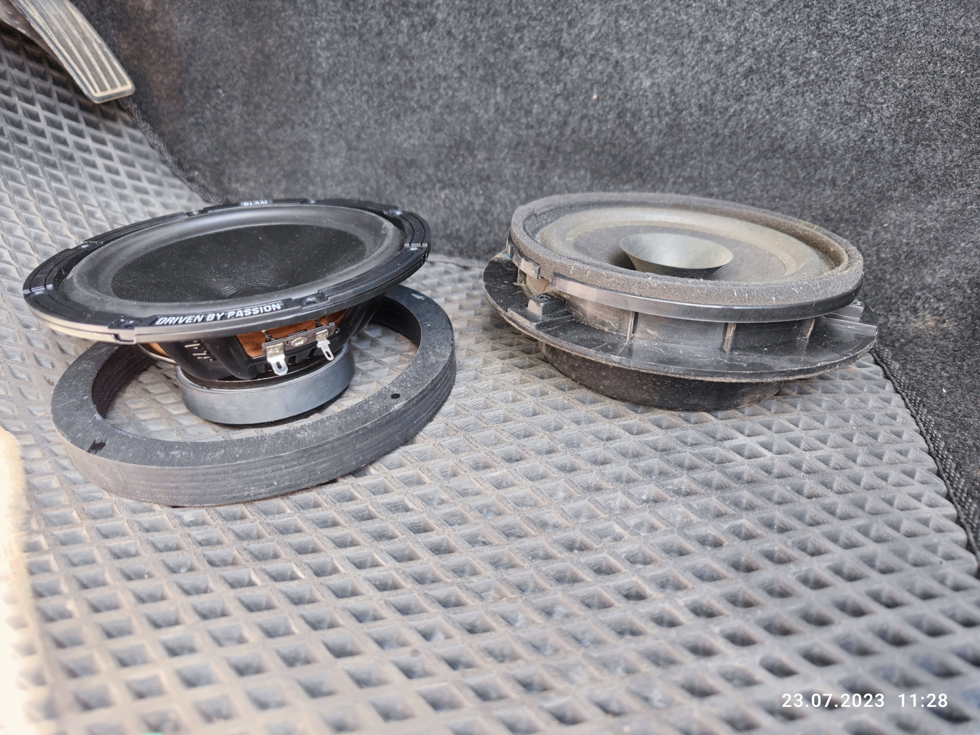

Ещё зимой купил новые динамики для замены штатных. Выбор пал на BLAM 165 ES. Остановился на них, т.к. не было желания сильно заморачиваться с усилком, проводами и т.п., всё это уже проходил раньше. Сейчас была цель — быстро сделать звук громче и качественнее. Прикол в том, что сопротивление этих динамиков 2 Ома и они в принципе играют громче с той же магнитолой. В-общем, они проектировались как раз для таких случаев, для замены штатных динамиков без применения усилителя.

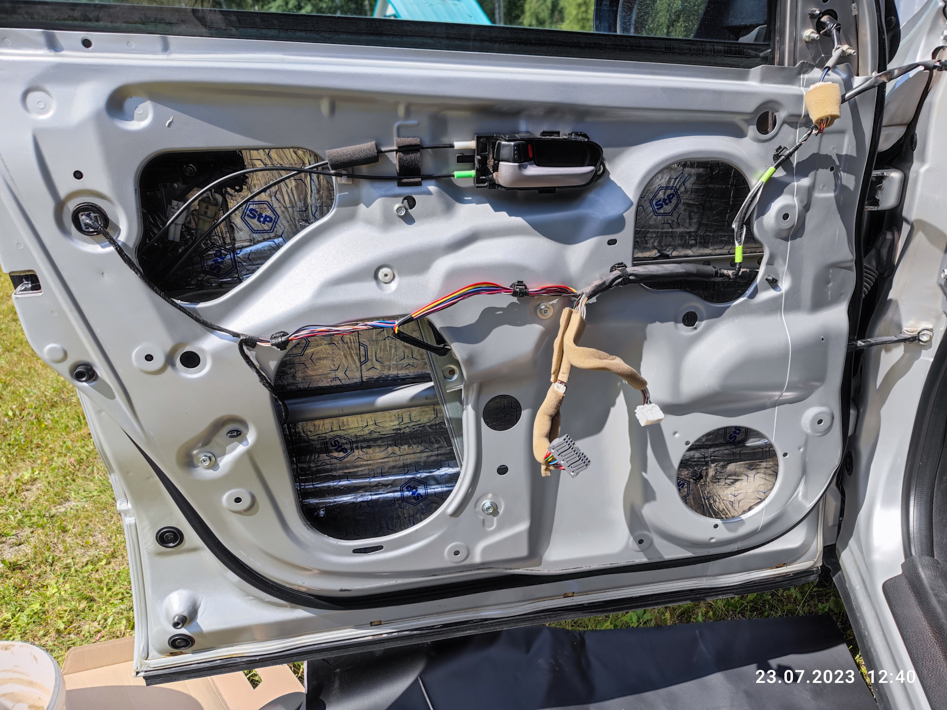

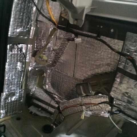

Ранее были куплены 2 комплекта для ШВИ дверей. Брал ещё по 1477руб.

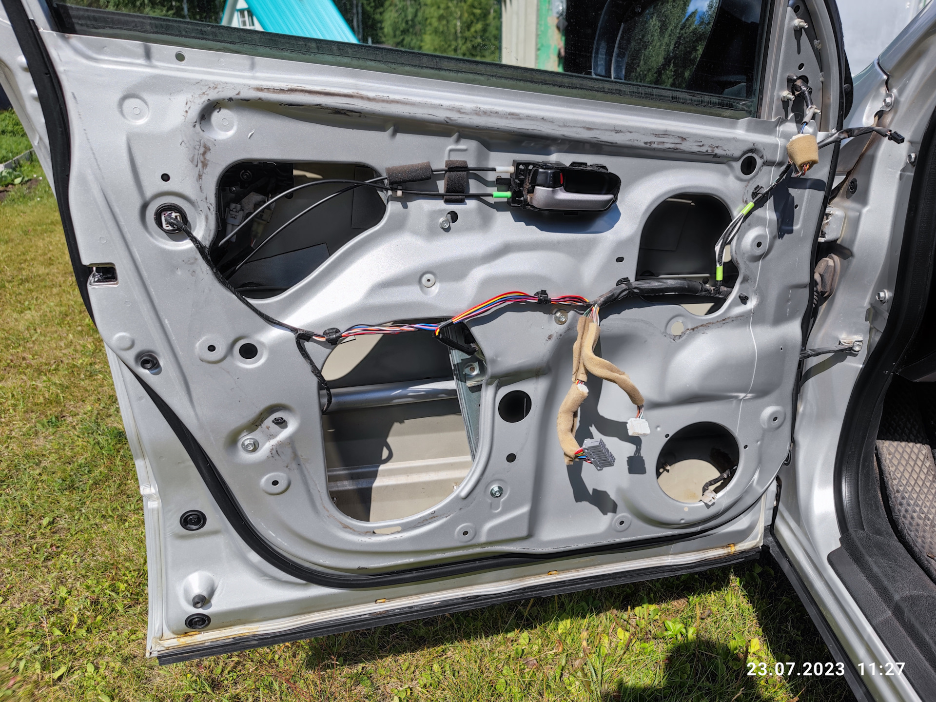

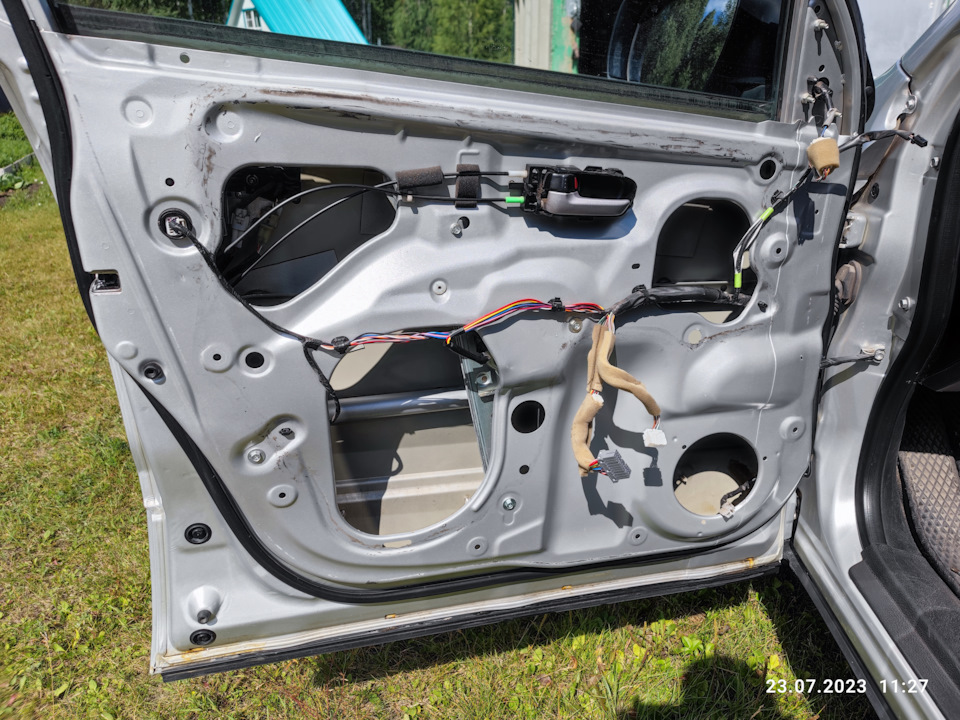

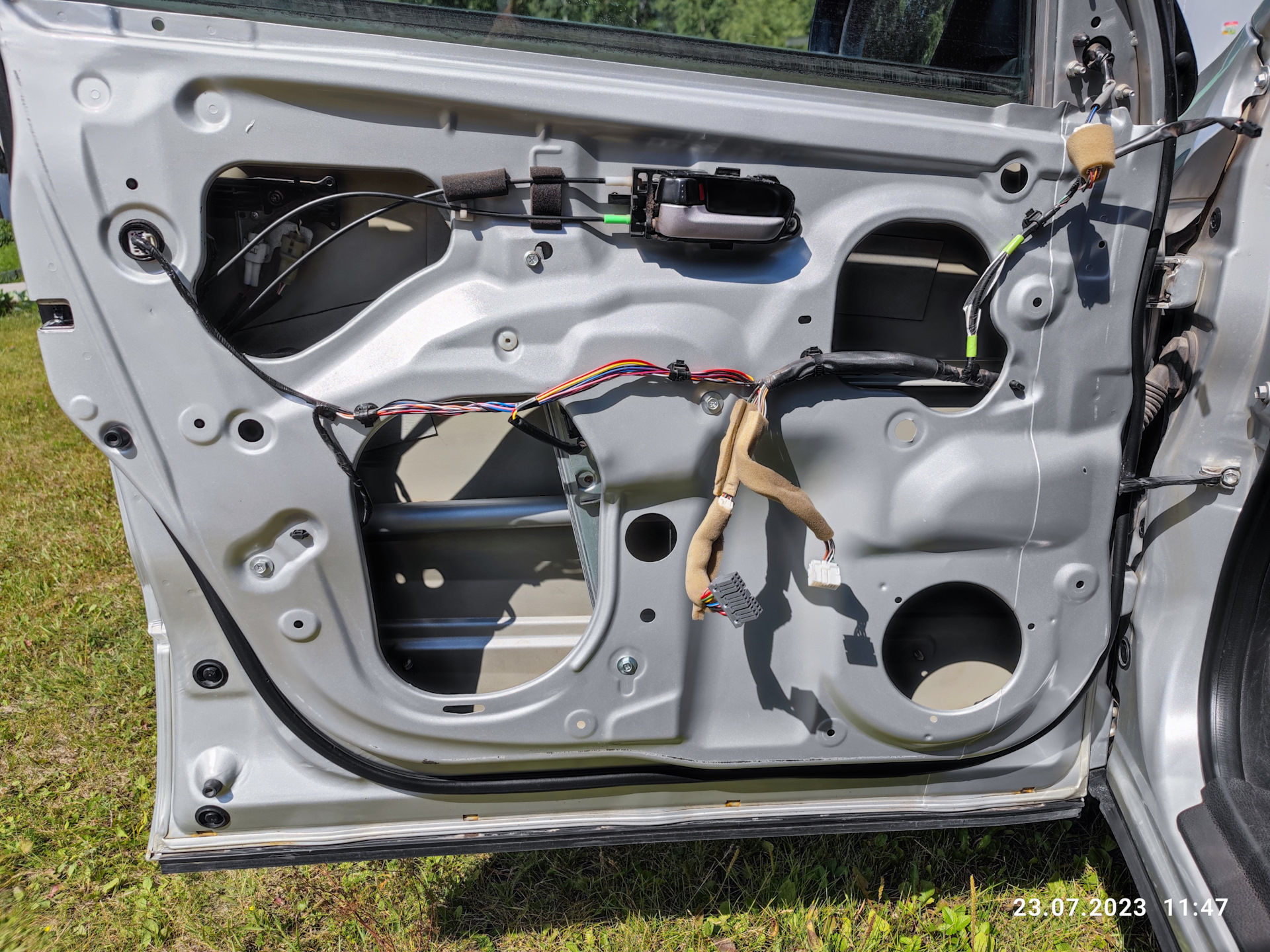

Т.к. машина уже далеко не новая + зимой делал антикоррозийную обработку в рамках которой мне в нижнюю часть дверей брызнули мовиля, то оттирать грязь и мовиль с внутренней части дверей пришлось достаточно долго. Ну и липкую бяку, на которой держался полиэтилен тоже пришлось снимать и оттирать довольно долго. Кстити, оттирал и обезжиривал бензином Калоша — рекомендую! Почти без запаха и оттирает отлично.

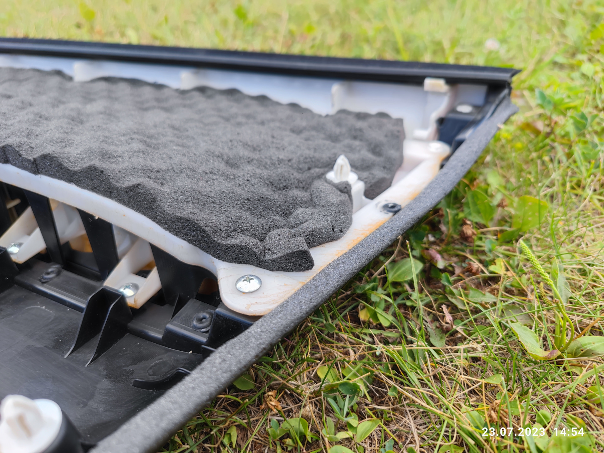

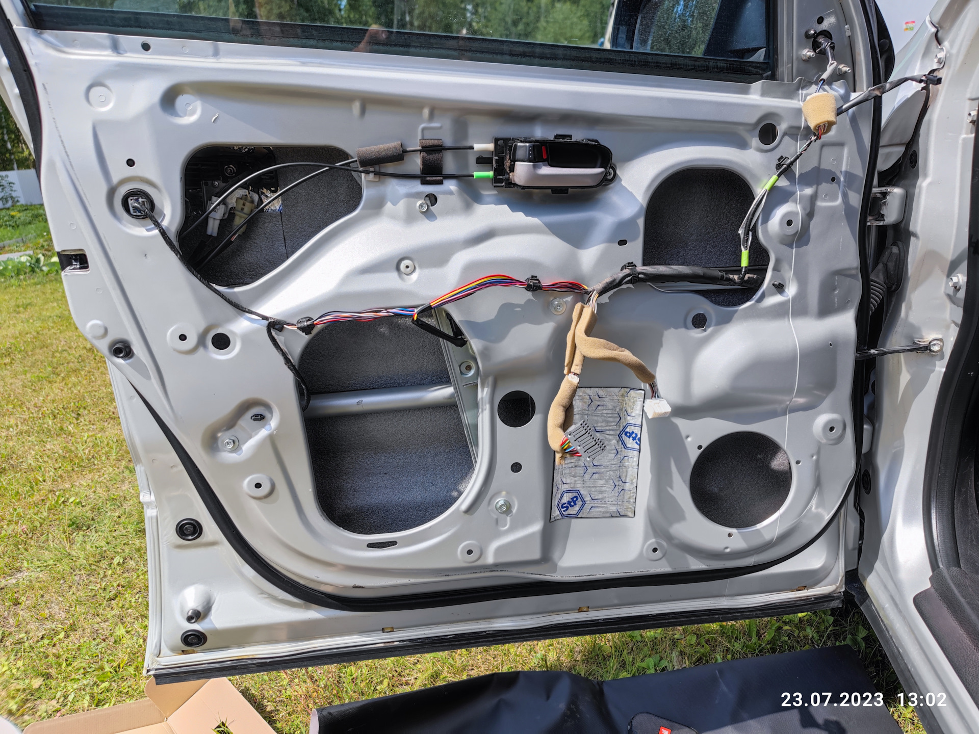

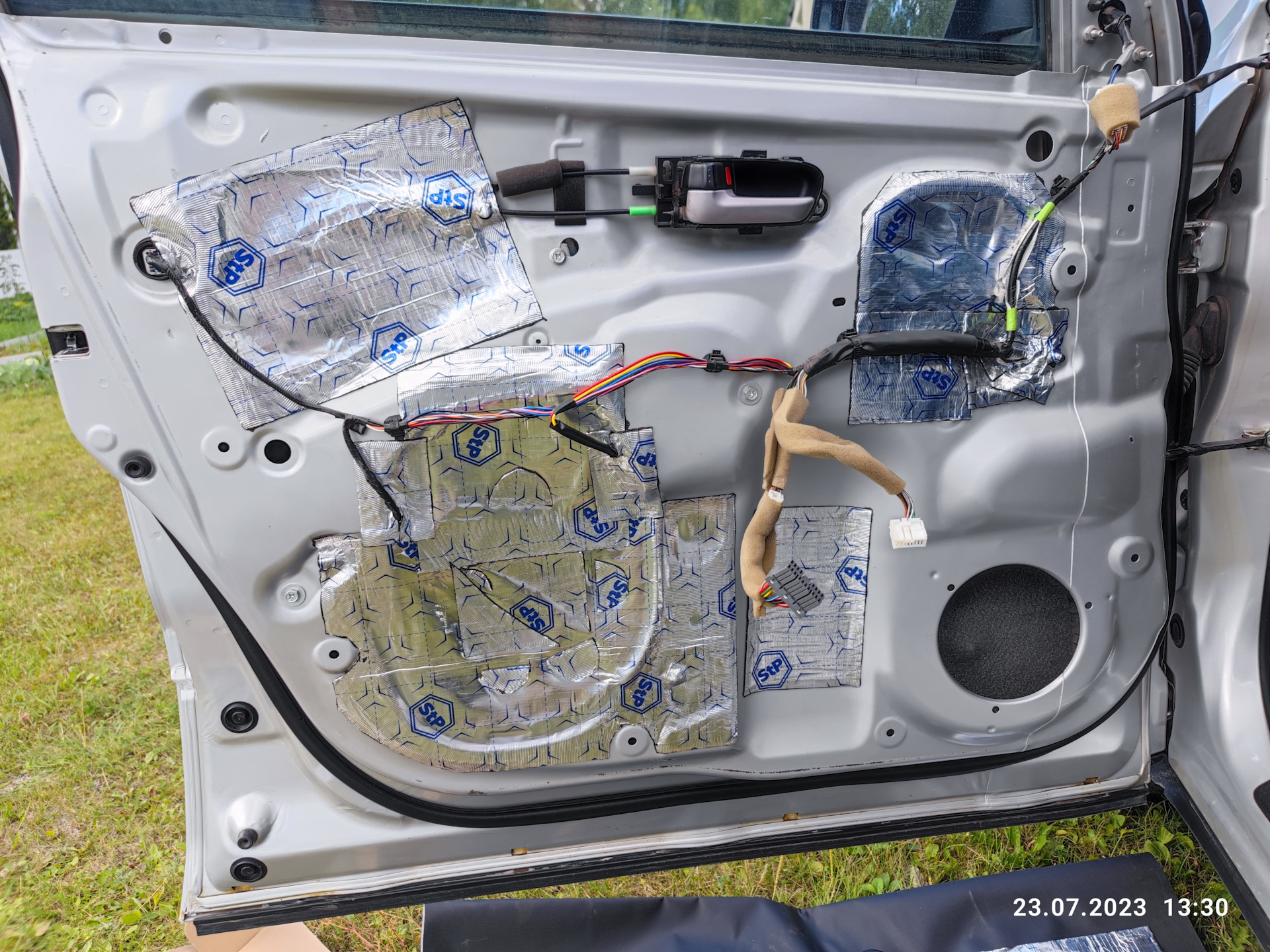

В итоге, от двух комплектов, рассчитанных на 2 двери каждая, у меня осталось 10 листов Акцента 8КС (вспененный полиэтилен), два рулончика Бипласта 5К и два прикаточных ролика :)
Каким образом виброизоляции из одного комплекта должно было хватить на 2 двери я не понимаю. Видимо только если просто налепить на видимые плоскости и всё.

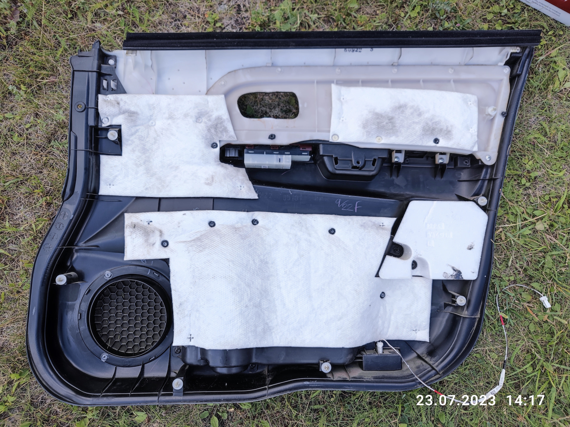

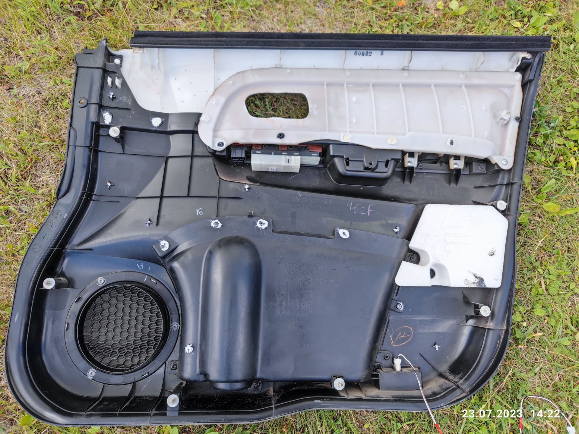

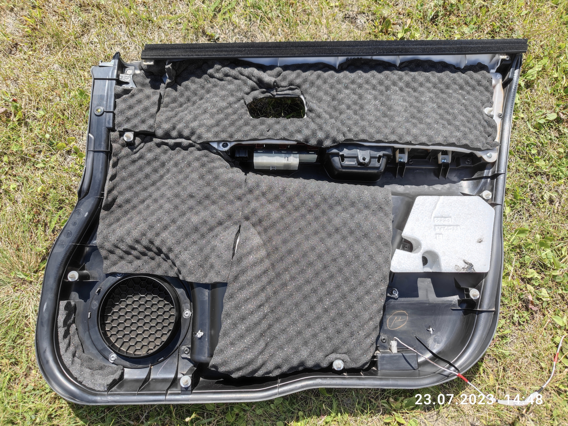

Также, для шумопоглощения был куплен материал STP Biplast Premium 15A, который я наклеил на внутреннюю часть обшивки дверей.
Из-за нехватки времени, инструмента и метизов, установка самих динамиков отложилась.
В этот заход только успел наклеить шумоизоляцию. На всё ушло чуть меньше 8 часов неспешной работы на природе под аудиокнижку :)

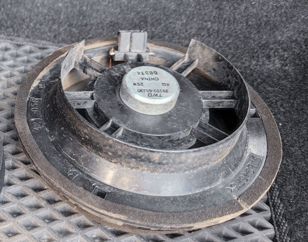

Поставил обратно штатные динамики, никакой разницы в звучании, как и в снижении общего уровня шума не ощутил :)
А вот двери стали ощутимо тяжелее и закрываться более приятно.

Тоже Блам поставил из-за не желания заморачиваться с усилком и я остался доволен
Динамик родной, если рабочий, не скрипит, продашь? пересылка почтой. Цена? Такой у тебя?
оба родных рабочие, ни скрипят, ни пердят :)
как заменю могу продать, цену пока не знаю.
Визуально такой вроде, но принт другой, характеристики те же.
Так вибру по идее нет необходимости клеить на каждый квадратный миллиметр, вибра гасит колебания обширных поверхностей которые не имея жесткости имеют свойства колебаться
в целом согласен, но "это не наш метод" :)))
на хонде у меня вообще не визомат был наклеен, а какой-то другой материал, который более жёсткий и его феном греть надо для приклейки. Там каждая дверь стала килограмм на 10 наверное тяжелее, но зато монолит!
Но там были другие цели и другой бюджет.
