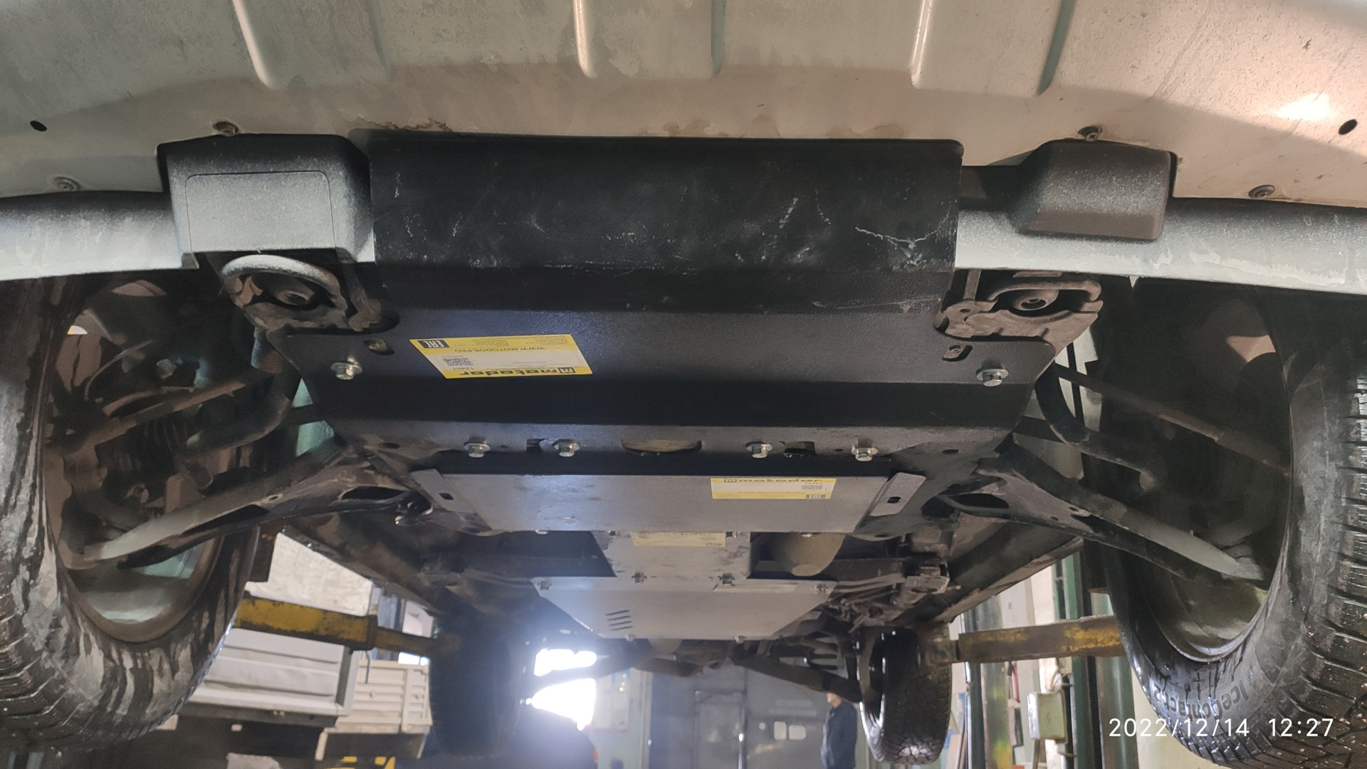

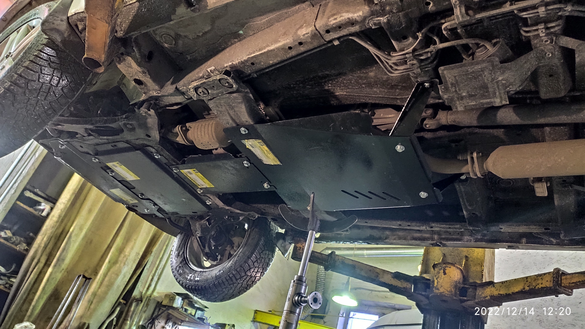

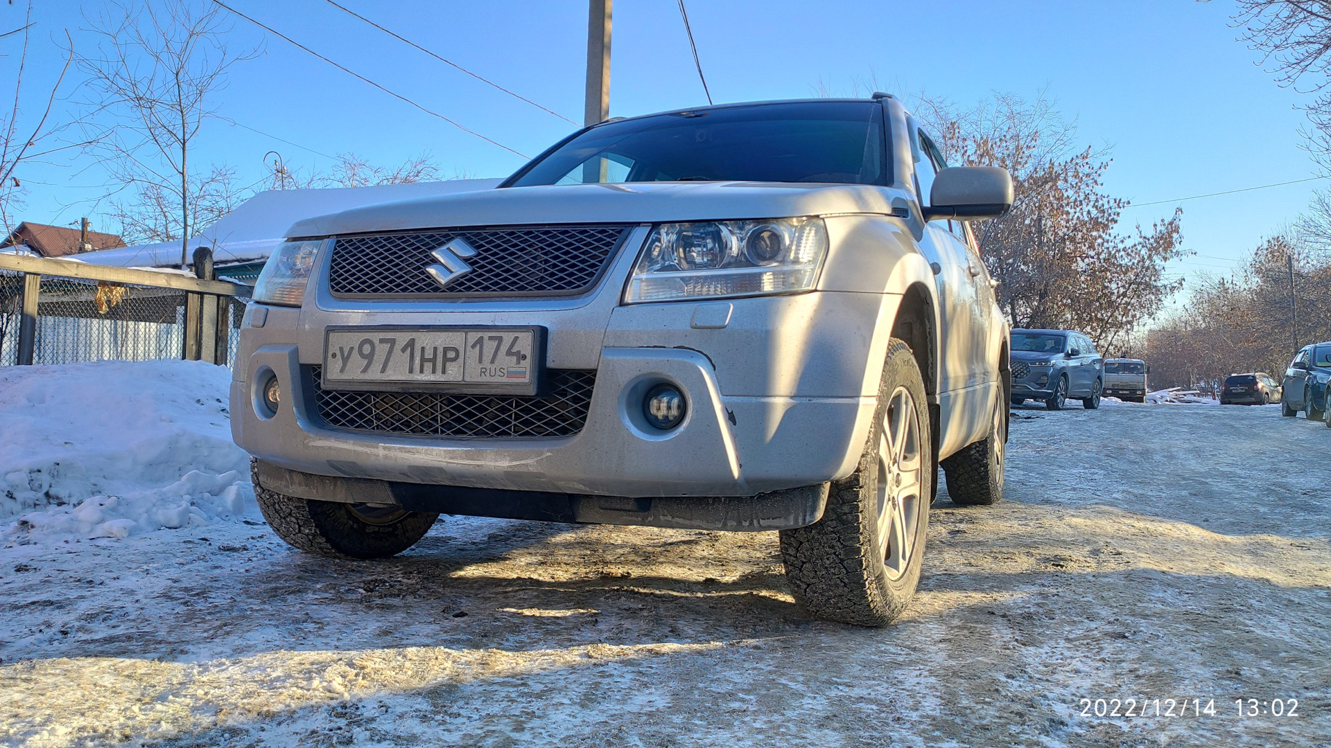

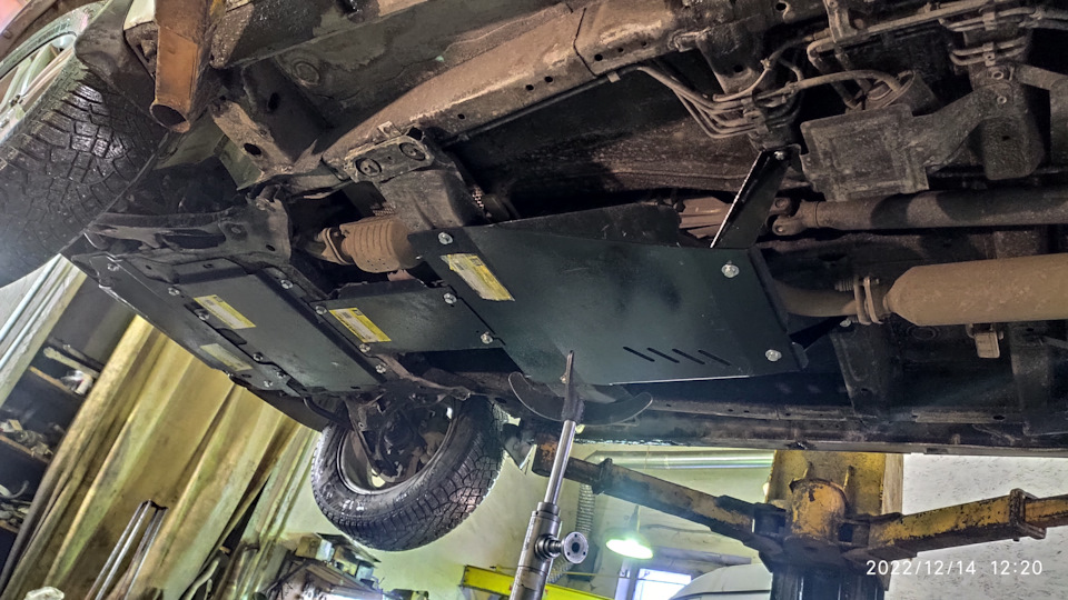

Установил защиту Matador на всё брюхо, состоит из 4-х элементов. Толщина металла 3мм.
Перед установкой защиты сделал полный антикор днища, заменил масло в двигателе, редукторах и раздатке.

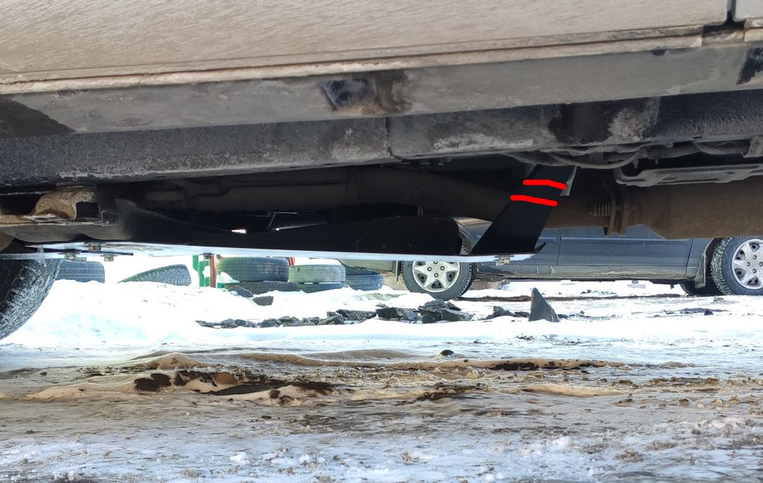

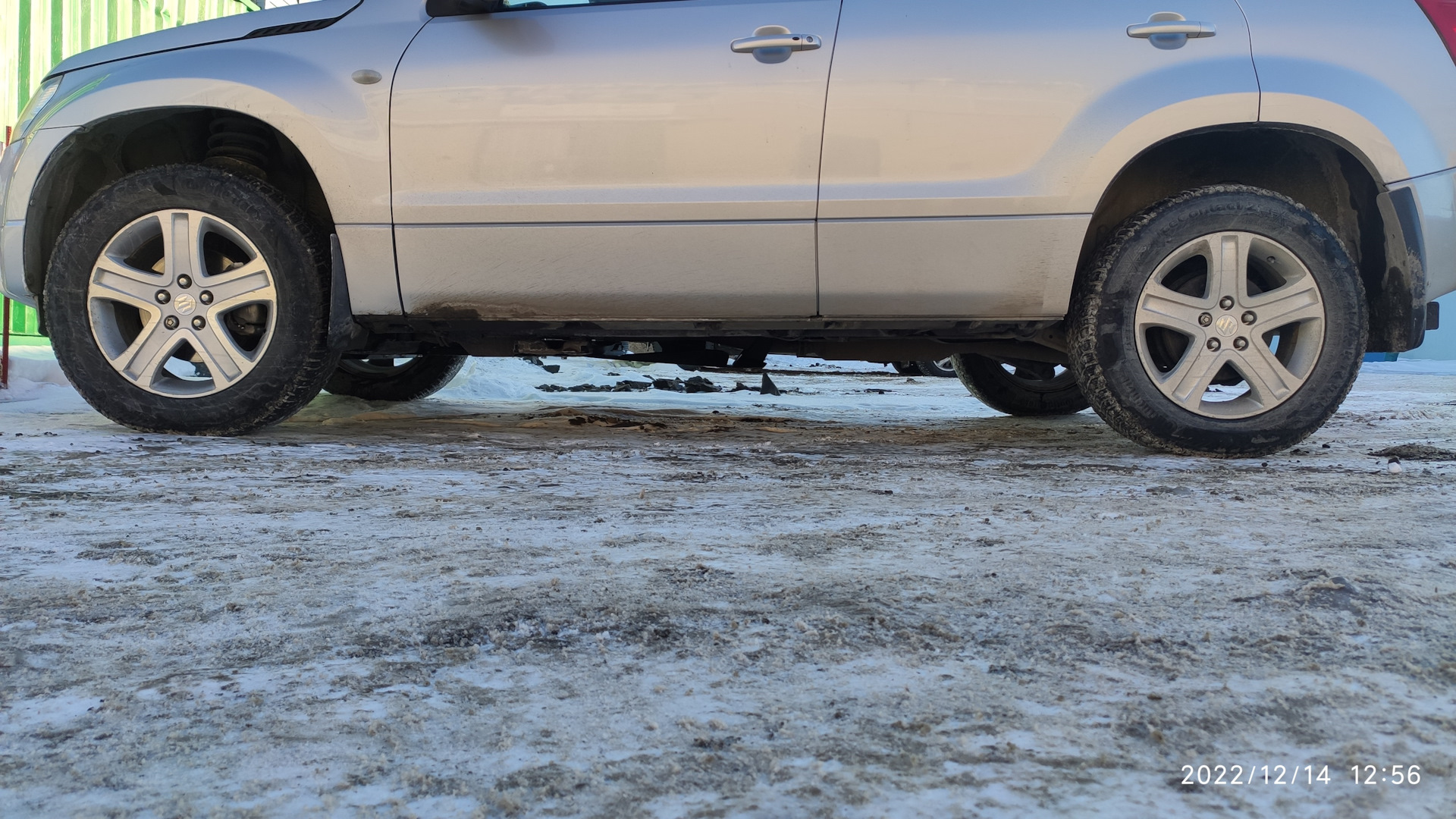

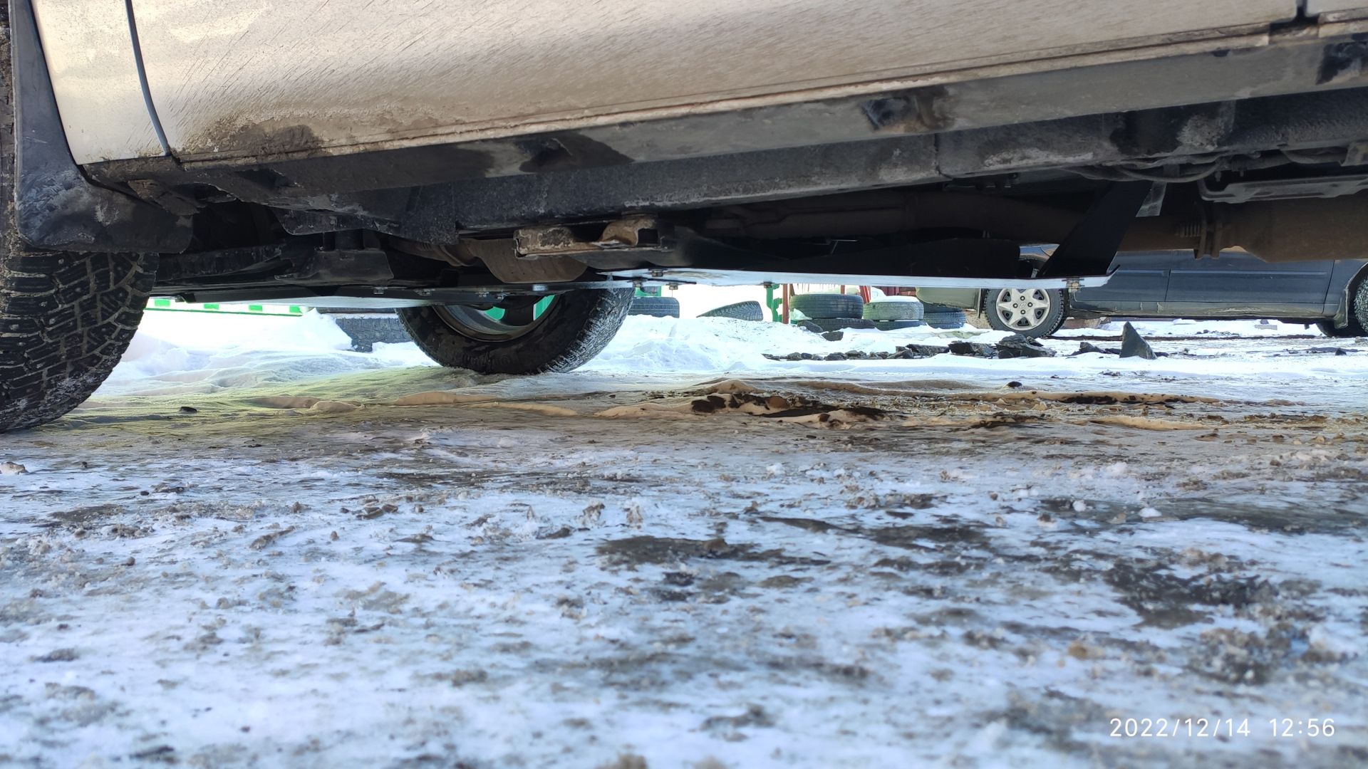

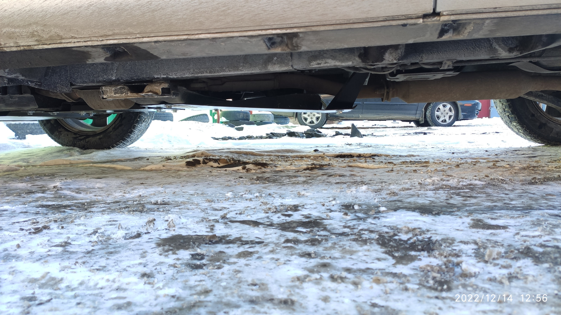

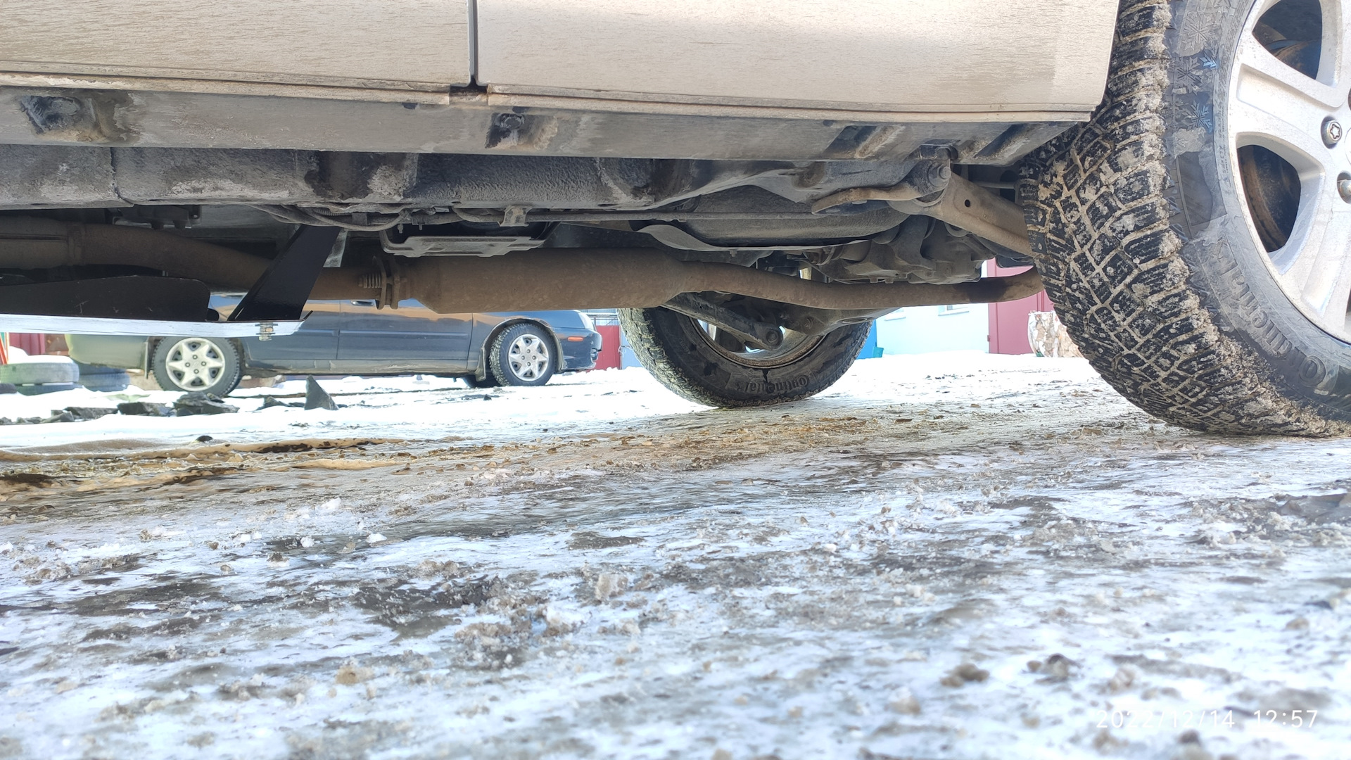

Клиренс уменьшился на 3-4см в нижней точке задней лыжи, закрывающей раздатку. Попробую поездить так, если будет напрягать, то подниму задний край на 3-4см, т.к. запаса там до выхлопной трубы ещё много.

Передний загиб расширить, наварив железа.
для чего?
справа и слева находятся "уши" и лонжероны, которые примут на себя возможный удар.
www.drive2.ru/l/553216252932259867/
Ну да, без губы смотрится не очень :)
Но меня пока устаивает текущее состояние.

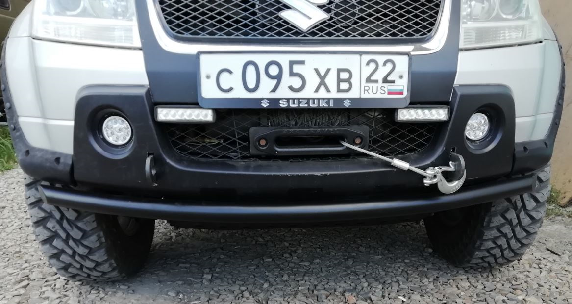

Если соберусь покорять ебеня, то имеет смысл заменить губу на трубу, как у MJON.
www.drive2.ru/l/565355411058723192/
Губа выполняет декоративную функцию и отволит водяные брызги в стороны. Как защита она на уровне пластикового пыльника поддона двигателя. И в ебеня залезать необязательно. В городе тоже засад хватает.
Да, я согласен с назначением губы — косметика, аэродинамика и пыльник.
По засадам в городе — может быть, но за 4 года эксплуатации я только 1 раз ухерачился траверсой АКПП о какой-то слишком уж высокий бордюр. Больше серъёзных препятствий в городе, которые могли бы повредить гравитару, не замечено.
Поездка в горы не считается, там всё было прогнозируемо — колея и камни. Главное на бездорожье — это включить мозг, без него никакая защита не спасёт :)
У вас в городе наверное чистят 😁 Чего я только защитой и кенгурином в снегу не находил 😁
ну так-то да, если вслепую нырять в сугроб, то можно поймать серъёзного нежданчика :)
Таки да. Иногда не ожидаешь, что на дороге лежит доска в снегу, которая либо выпала из кузова, либо просто брошена.
можно не подгибать, потом на кочках форму примет, выровняется=)
не-е, там всё получится непрогнозируемо и неэстетично :)

Была у меня защита Matador, верой и правдой отслужила 10 лет, после чего сгнила. Её место занял Sheriff, но тут я подошёл к делу капитально — задул в пять слоёв антигравием, прежде чем поставить. Теперь, походу, вечная. И на этот ограничился только защитой ДВС и радиатора.
Кто бы что не говорил, но самая первая защита нужна. Помню на полном ходу налетел на какую-то железяку, если б не защита, то были бы все шансы пробить картер.
Стандартная защита идет толщиной 2мм, у меня 3мм. Т.е. гнить будет не 10, а 15 лет.
А в условиях неМосквы, лет 30 :)))
Но, боюсь, что Витарка столько не протянет, ей и так уже 16 лет :)
Стандартая защита у Гранд Витары — это пластиковый пыльник. Всё остальное — это допы, вне зависимости от толщины железа.
Где-нибудь на югах скорее всего так и будет, а в Москве 10 лет — это край, если ничем не обрабатывать. Реагенты — вещь токсичная, и их льют не жалеют.
Ну да, я имел в виду, что обычно защиту делают из листа стали толщиной 2мм и у Матадора раньше так и было. Потом стали делать из 2мм и 3мм, на выбор.

Я же говорю, если буду этим местом обо что-то прикладываться, то подрежу кронштейн и подниму этот хвост на 3см запросто. Почитал, многие это сразу делают, при установке.
Я решил попробовать пока покататься так, может и не будет меня напрягать.
Вот этот кронштейн режется и укорачивается.
Тогда клиренс уменьшается всего на 15мм (толщина защиты + высота головок болтов)

в 90% случаев, соглашусь, действительно бесполезные. Тяжёлые и мешающиеся.
Но, в 10% случаев, среди которых — глубокая колея, глубокий снег и торчащие камни, я считаю, что вполне себе может защитить и даже помочь.
Помочь вывеситься.
7 лет езжу так то по ебеням, знаю о чем говорю. Снял все нафик.
Стоит только передний лист от ФФВЛ.
Самое забавное при этом, что по ебеням я ежжу крайне редко и 4 года прекрасно обходился без защиты.
Но этой весной поехал, приложился несколько раз поперечной балкой АКПП об камни и призадумался об установке защиты.
До этого, в снегу, оторвал пластиковый пыльник двигателя и нагрёб снега куда только можно. А на такой "лыже" можно скользить без опаски. Но тогда точно придется поднимать эту "лыжу", чтобы она не стала скребком при движении назад.
Ещё и гадости между балкой и АКПП залезает немало, когда грязь по колеям месишь, и только монтировкой можно выковырять потом. да и если колеи после мороза, как мы ездим, то днищю после тракторов жестоко приходиться. Точнее узлам, без защиты.

Пару лет назад это стоило около 8 тысяч рублей.
На самом деле качество изготовления достойное, качественная порошковая покраска и толщина 3мм.
Изначально я вообще рассматривал вариант установки композитной защиты (стеклопластик), но там ценник ещё выше и отсутствует защита нижней кромки радиатора.
abc33.ru/products/kompozi…kh_chastey_kompozit_8_mm/
Вот тут много про композитную защиту:
www.drive2.ru/l/4112019/
Этой качественной попошковой покраски вам ровно на пару лет. А в Челябинске так и того меньше. Металл-то, конечно, тройка, никуда не денется. Но с килем лучше сразу чего-то мудрить, конструктив хероватый.
Согласен, на царапинах, углах и т.п. ржавчина быстро пойдёт.
Да и ладно, на прочность не влияет.
Через пару лет гляну что с ней, если не лень будет, то сниму и в антигравий задую.

И кстати, болты с закладными у них посредственного качества.
Да, обычная гальваническая оцинковка, поржавеет до весны, это понятно.
Были мысли метизы сразу на нержавейку заменить, но с закладными так просто не получится.
3-4см это много 👍✋
согласен, немало.
Но т.к. машина приподнята на 4-5см, то можно сказать, что вернулся в стоковому клиренсу :)
