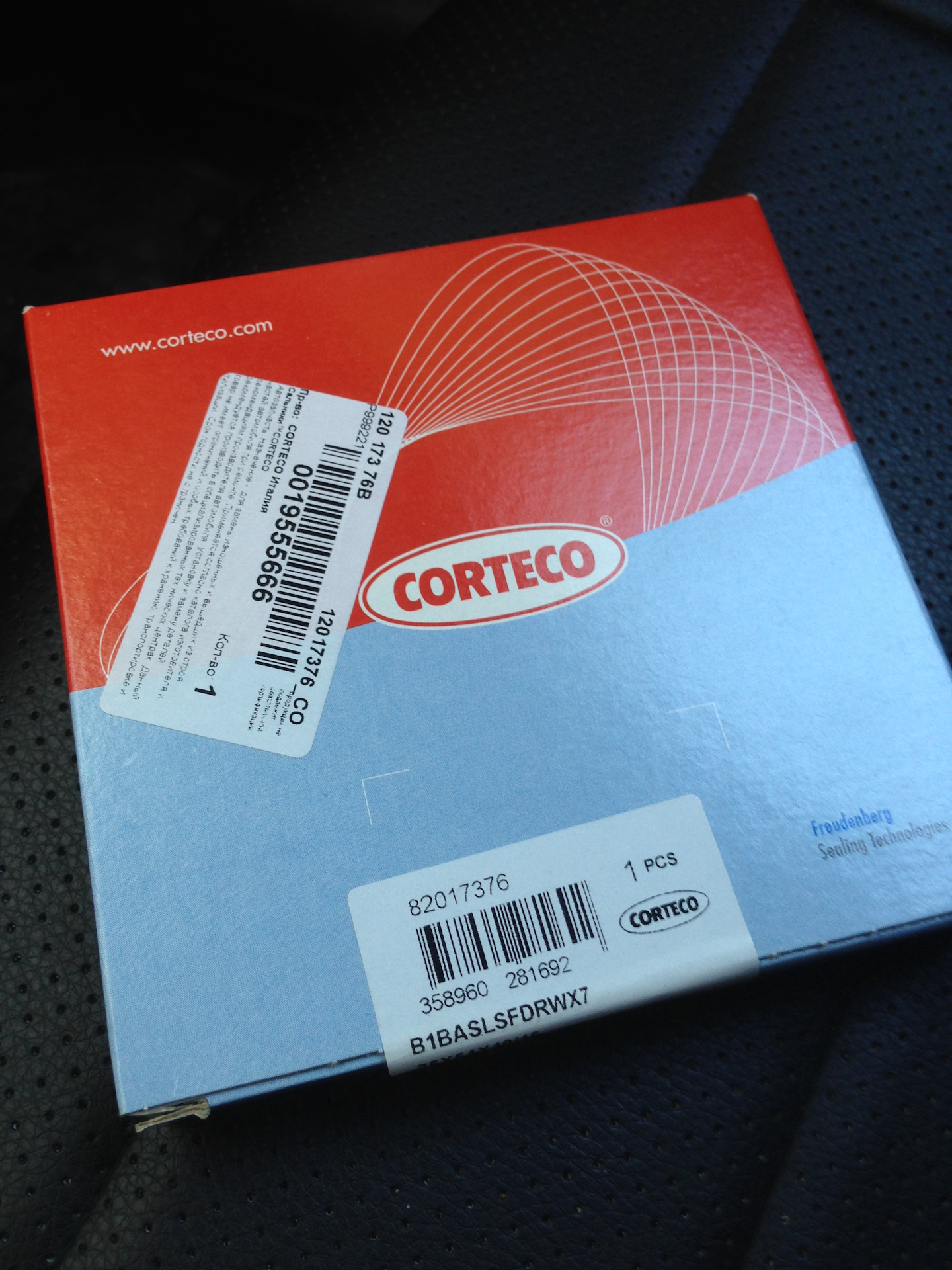

После ноябрьского ТО писал, что на коробке внизу было пропотевание. Тогда решили пока не трогать, понаблюдать. К сегодняшнему дню уже стало подтравливать. Пришли к выводу, что это сальник. Побежал его искать по окрестным магазинам, на авторынке на одной из точек наконец попался за 250 р. 800 рублей за работу и новый сальник на месте. Все пропотевания отмыли очистителем карбюратора Тритон (135 рублей) и продули.
Посмотрим, что будет дальше.

Сальник привода. Не сальник между коробасом и двиглом. Все понял спасибо
да, он самый.
пожалуйста!)
Че за сальник. Коробас скидывали
привод колеса только снимали
