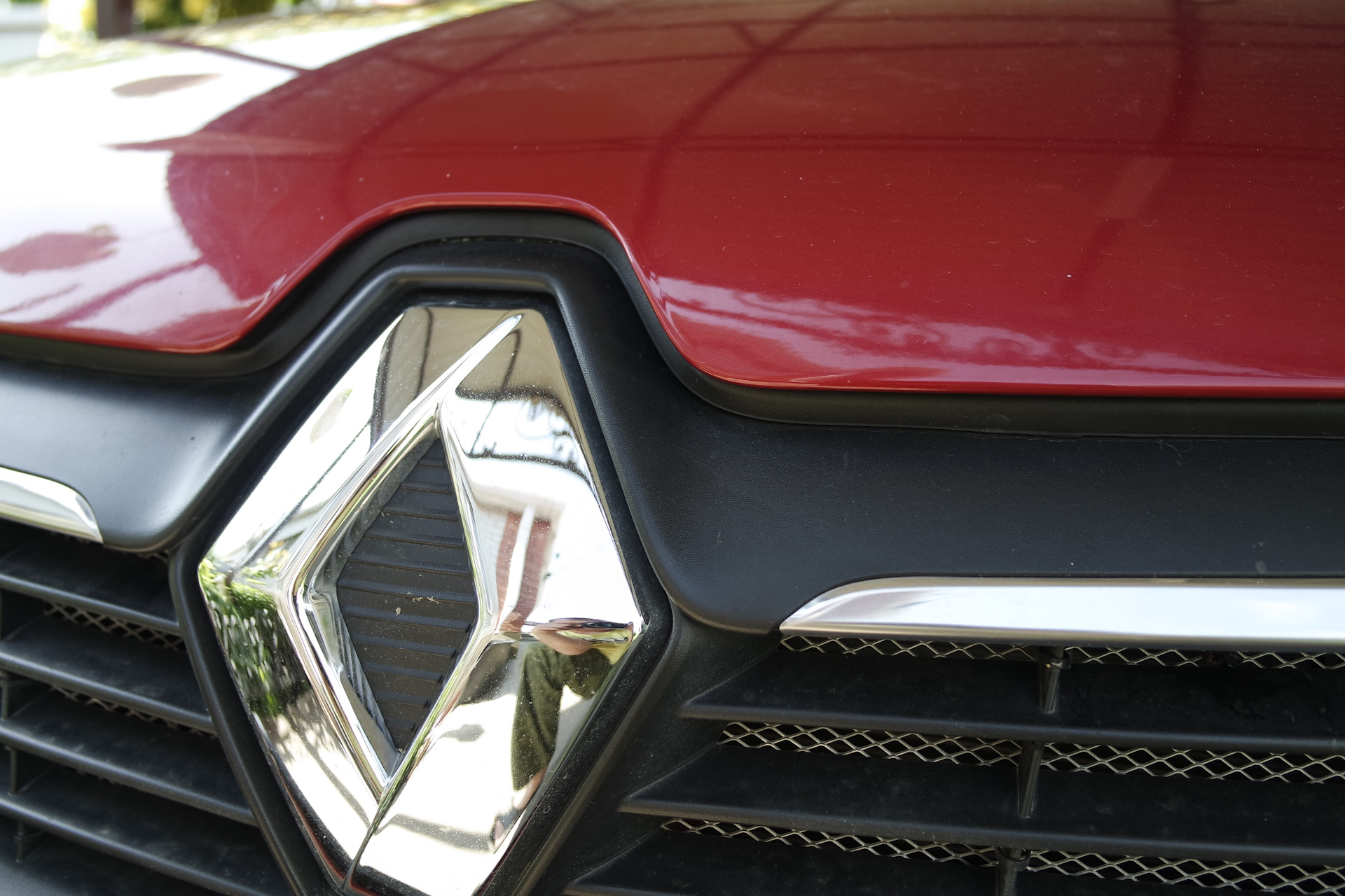

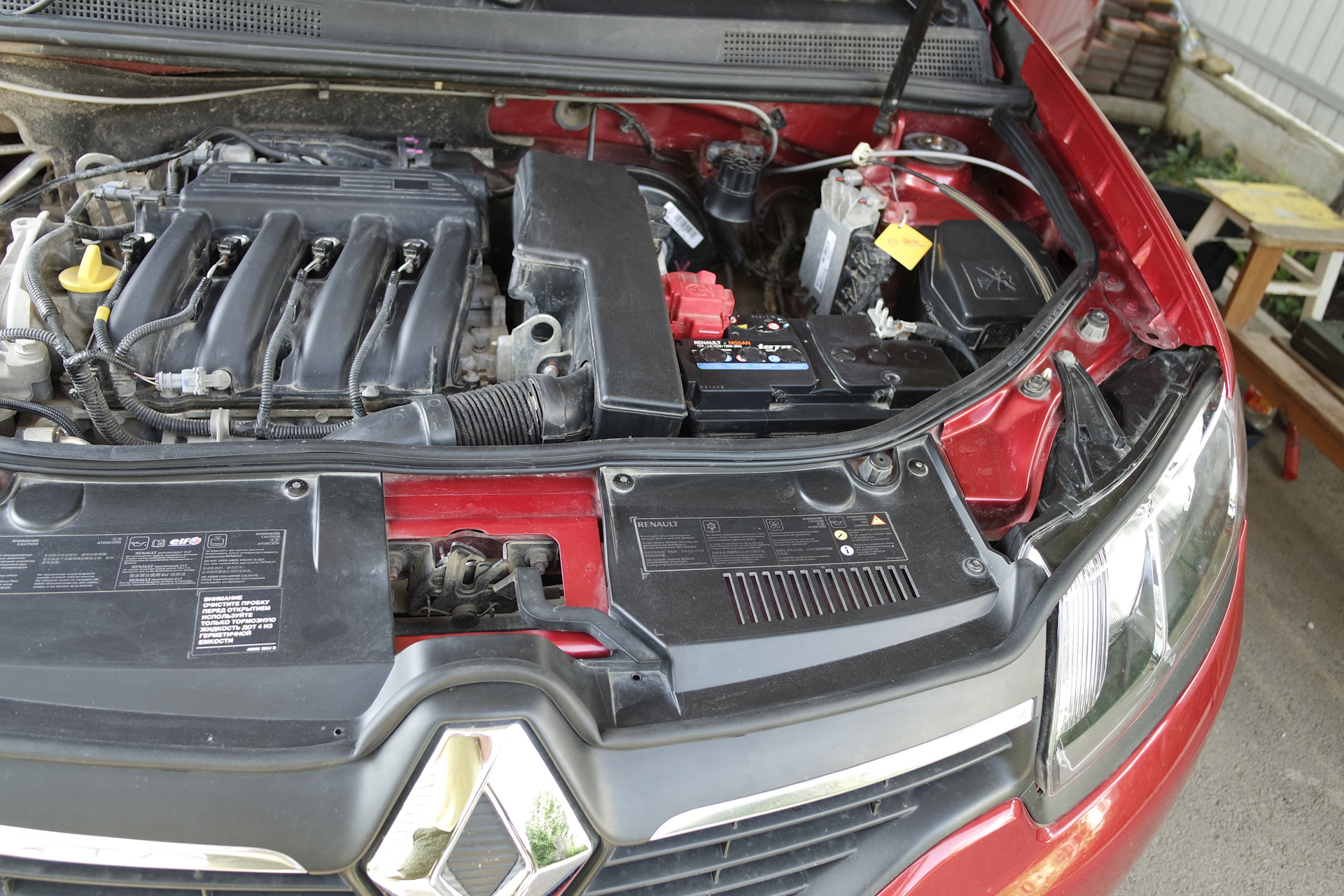

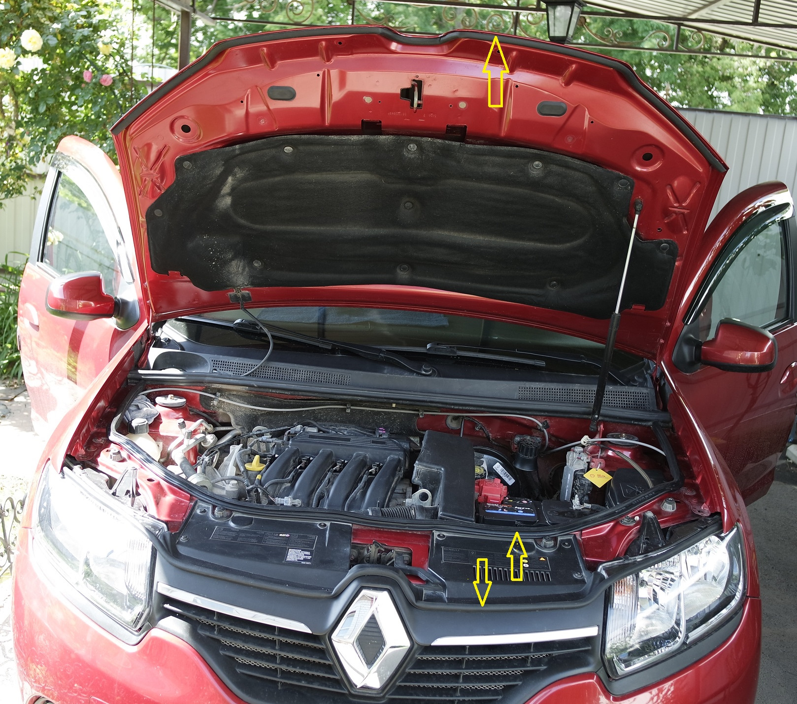

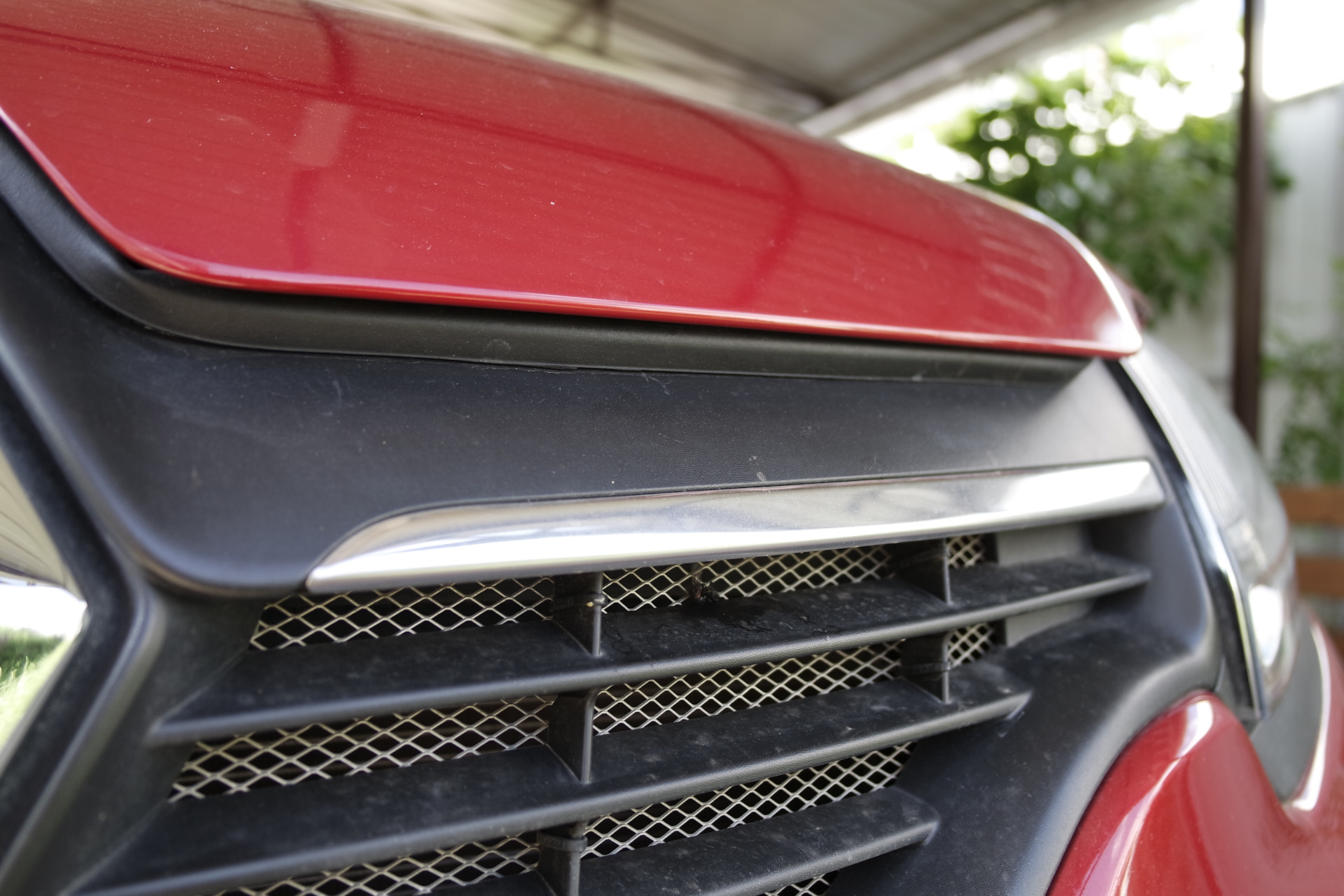

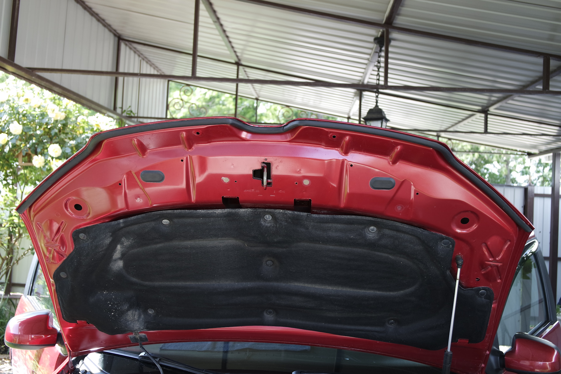

На эту тему много информации по сайту, поэтому просто несколько фоток и пара слов, как я это сделал.
Использовал простой уплотнитель 12мм*14мм из строймагазина. И старый добрый уплотнитель дверей ВАЗ 2108.
После установки уплотнителя протёр всю грязь под капотом и в двигателе (которую смог). Позавчера был дождь. У меня состоялась поездка под дождём примерно 7 км (это не много, но всё таки), потом проверил — под капотом ЧИСТО! Никаких следов потёков воды и грязи не обнаружил.

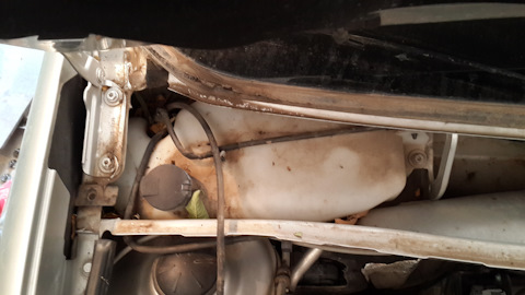

По сути это единственный вариант который предотвратит коррозию низа крышки капота, я тоже так сделал, антикор не надолго хватает, если крышку даже поменять через 3-4 года опять зацветёт, недоработка завода, нужен заводской уплотнитель и оцинковка снизу.

Привет. Подскажи длину уплотнителя пол капот? 🤝🤝🤝
Как раз таки на капоте уже 4 года без проблем держится.

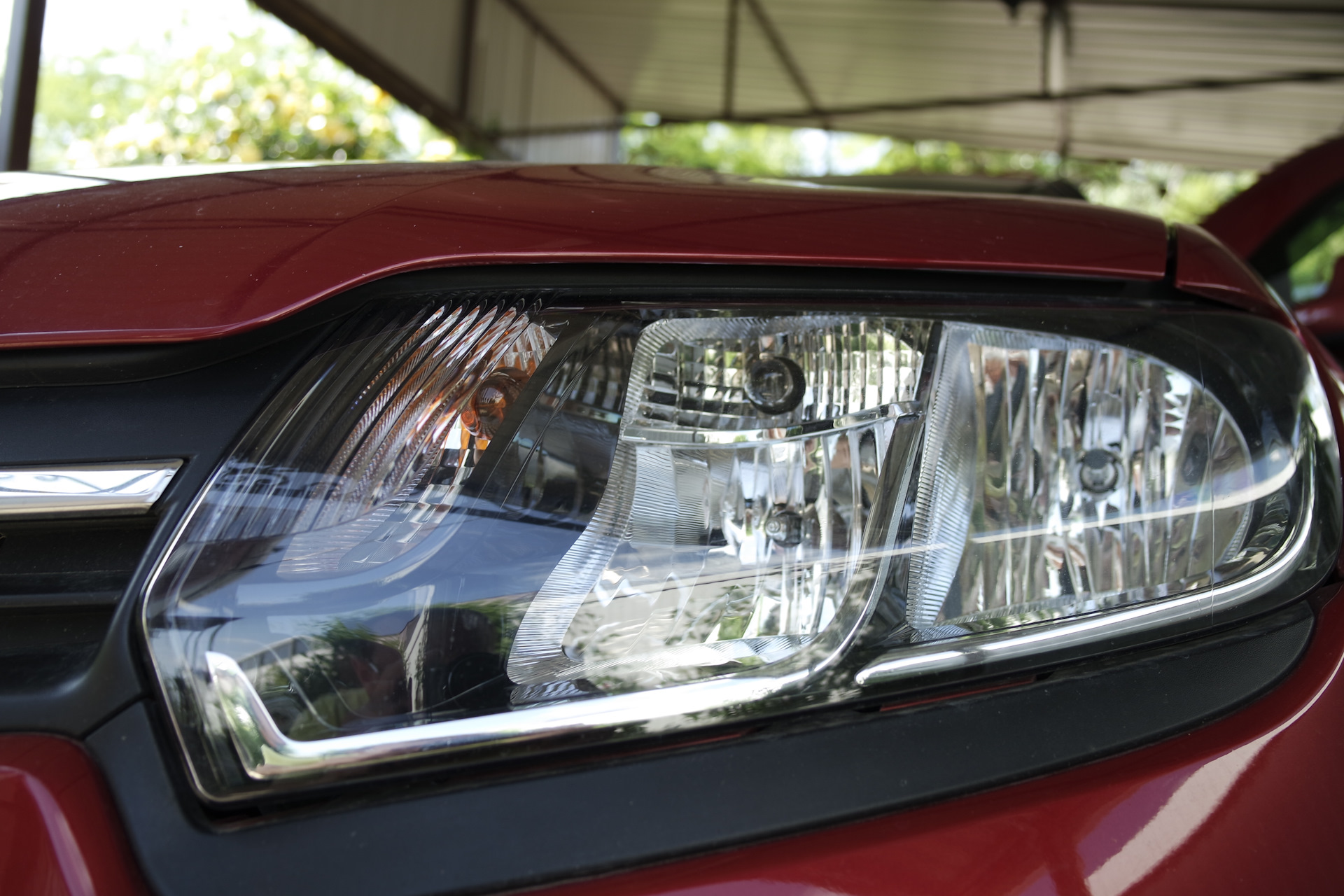

Нижняя резинка над фарами отрывалась, приходилось подклеивать.
Отлично получилось. Но вот на капоте резинка я боюсь долго не продержится. А так нормально получилось.😁👍
Доброго, на капоте живой уплотнитель?
Привет!
Над левой фарой оторвался, видимо я его потянул когда с аккумулятором возился. Ну я намазал клеем типа Дракон. Вроде приклеилось.
А так вроде везде держится.
у меня отвалился .от тепла клей потек.
Я когда клеил, тогда ещё не было сильной жары. Только в одном месте совсем чуть-чуть сдвинулся и всё.
Да, я видел, что клей становится жидкий, но у меня это было пару дней. А потом он высыхает и твердеет.
Хотя, разные производители используют разный клей… Я не знаю как будет с Вашим.
Сейчас моя машина не рядом. Вечером посмотрю на эти резинки, самому интересно стало.
Я посмотрел, да, действительно видны следы того, что клей плавился, но сейчас он высох и держит очень крепко. Всё на своём месте, ничего не оторвалось.

Который строительный, тот клеил (у него одна сторона липкая). А который от ВАЗ, тот просто одевается на кромку.
отпадет в жару середина .может .
