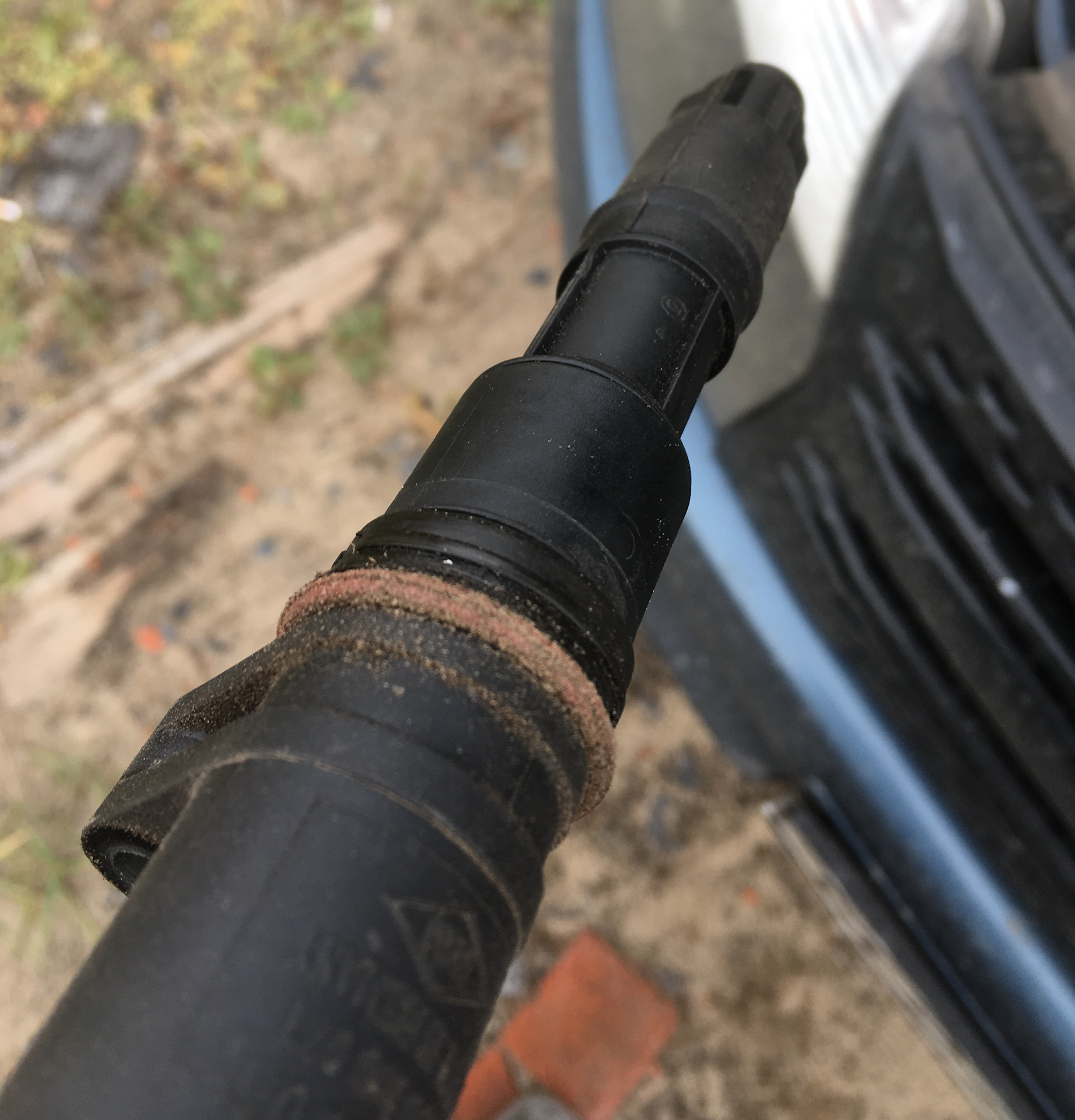

Одеваем на катушки уплотнительные кольца из небезысвестного набора 21120100307678

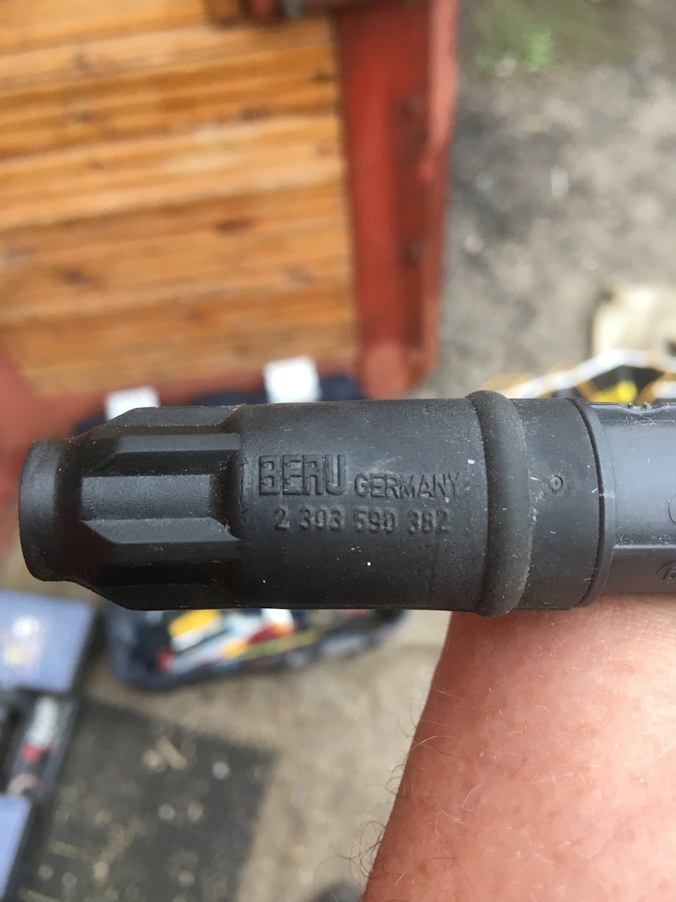

По рассматривал, покрутил в руках
Оригинальный артикул RENAULT — 7700875000…либо 8200568671, который дороже))
Получается одна и та-же катушка под разными артикулами, и конечно с разными ценниками!
Артикул производителя BERU — 0040100071, по-видимому устаревший уже.
Надо будет покопаться в каталоге.

Перебрал различные варианты с ВАЗовскими уплотнителями:
— просто выкинуть стоковые не получилось — катушка в колодце ходит туды-сюды)
— если одеть поверх родных, то при установке их выдавливает при обжатии :(
— остановился на третьем: первыми стоят "колхоз", под ними сток :)

Не понимаю, 6 лет кручу катушки, и чтобы сменить болты на шпильки ни разу даже в голову не пришло — все грамотно, втулка на катушке металл сломать, сорвать — невозможно, примените резьбовой герметик, если не уверены. А вот гайку достать без магнитной головки — невозможно. Кольцо уплотнительное доп. (от ваза) на кой вам такая герметичность, заводское уплотнении лучше не придумать, да уплотнение с неполной герметичностью — так ее и не надо, форсунки омывателя текут, ну так решаете ее, зачем колхозинг, а да, типа хуже не будет.
Спорить не буду, как говориться «сколько людей — столько и мнений».
И да, с «колхозными» колечками стало лучше!
