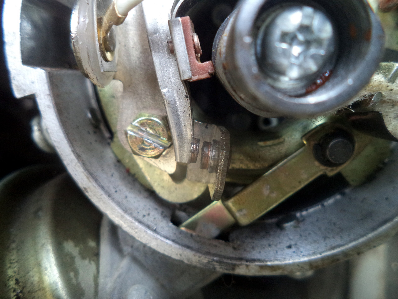

Раз уж КВ стоит на первой метке, решил выставить зажигание по лампочке.
Собираем суперсложную схему из одной лампочки.
Регулируется, но как-то так… через раз ловится момент.
А проверим-ка мы зазор контактов прерывателя.
Опаньки! А контакты-то замкнуты! Размыкаются, видимо, за счет только люфтов в механизме.
А тут вообще дыра… Как оно вообще искрило-то? Неудивительно, что ХХ неустойчивый.
Ослабил винты, крепящие пластину с контактами, придавил её к оси прерывателя до размыкания контактов.
Щупом "нащупал" 0,4 мм.
Теперь все по книжке настроилось за две минуты.

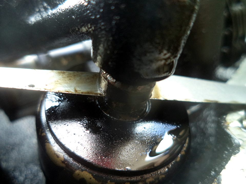

Теперь к регулировке клапанов.
Ставим КВ по второй метке. Смотрим метку на РВ…
Как в аптеке! Точно по книжке.

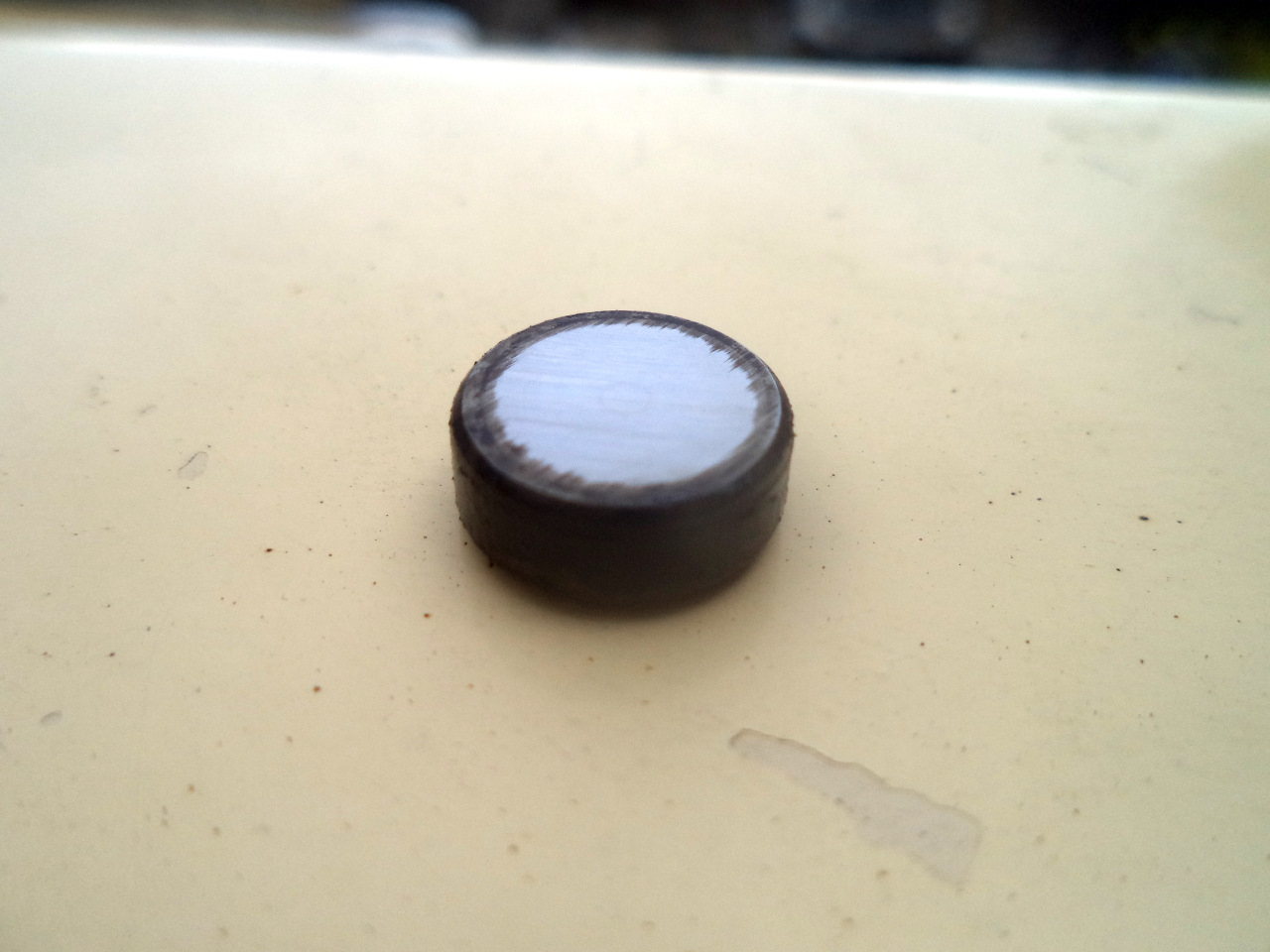

Вытащил пятачок.
Поверхность вполне приличная.

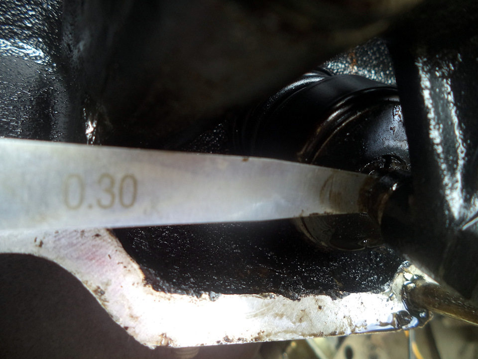

Вставляем щуп… а он там болтается, как известно что известно где.
Пробуем другой…
0,30 оказался как раз. Вдвое, однако.
Дальше опять же по книжке. Отпускаем гайку, крутим винт, фиксируем, проверяем. Крутим КВ, отпускаем гайку… и т.д
