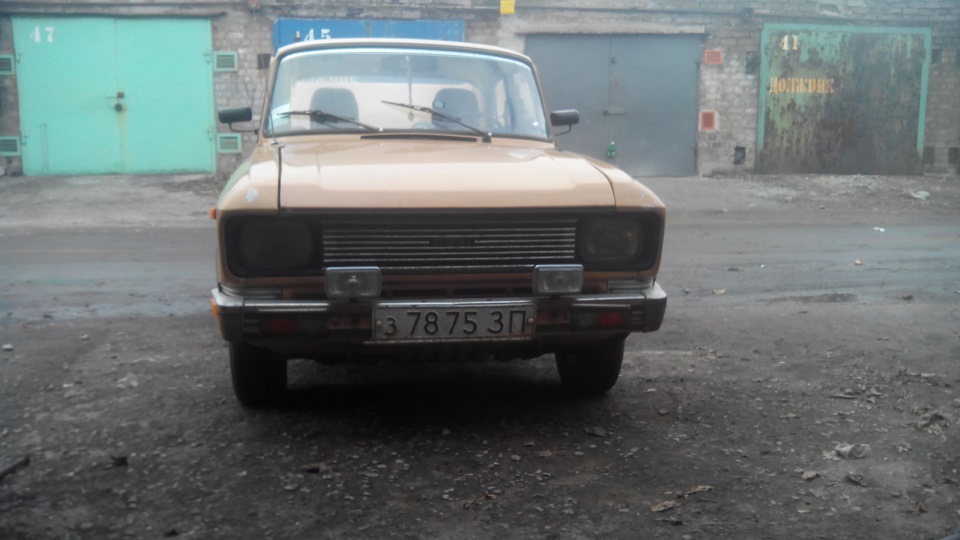

Машина досталась от отца в наследство, двигатель стоит не стандарт, не знаю на сколько оригинальной компоновки, стоит колено 3318 но при этом поршневая под 76й диаметром 82,5мм, расчетная СС 10,1:1, стоит распредвал ОКБ38, каналы ГБЦ развернуты по всей длине впуск-34, выпуск-30, разрезная шестерня. Установлено МПСЗ со шкивом 60-2, самодельный полный прямоток. На заднем мосту стоит стабилизатор ПУ.
