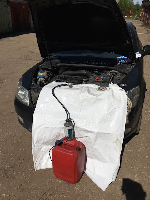

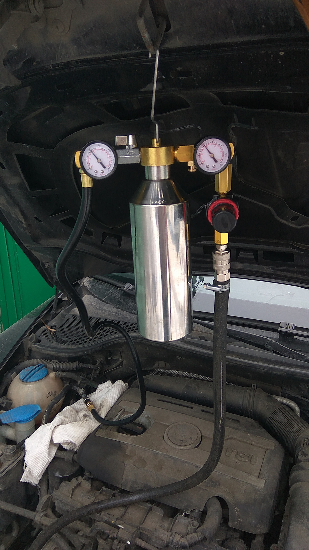

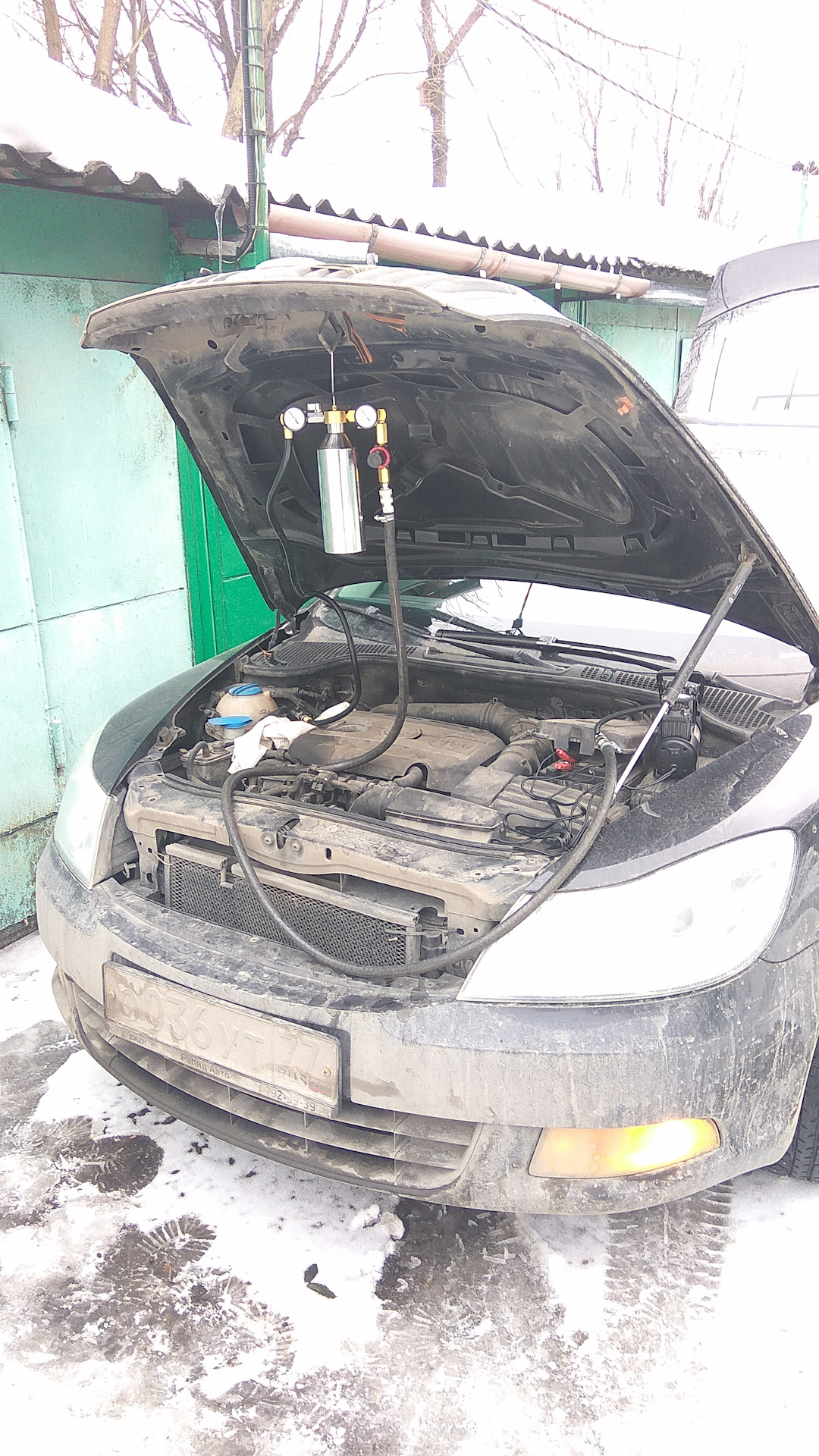

Всем привет, Так как я раньше работал механиком в дилере, знакомые с дилера мне подогнали прибор в подарок в счет нашей дружбы))) и как тока я разобрал все свои дела поехал в гараж на промывку и ремонт бензопил Тестю, не загорами дачный сезон и меня Тесть попросил ему восстановить пилы которые он постоянно ломает )))) . Процедура промывки проста 20 минут на холостых потом на 20 минут глушим и ждем пока там все покиснет и в конце заводим и держим 2500-3000 об/м пока не заглохнет, после я решил заменить заменил свечки но можно и не менять а новые лежали уже давно в багажнике и сделали диагностику и все ок. Процедура не сложная и можно все седлать самому без специального оборудования но тока осторожно, были случаи когда взрывались бутылки так что будьте аккуратнее ))).

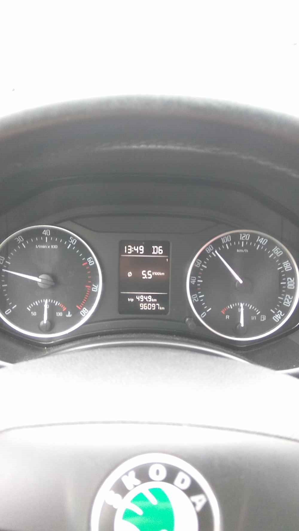

Спустя некоторое время я заметил появился подхват с низов, двигатель стал работать ровнее и упал расход и рад и доволен, данную процедуру буду делать каждые 15 тыщ.

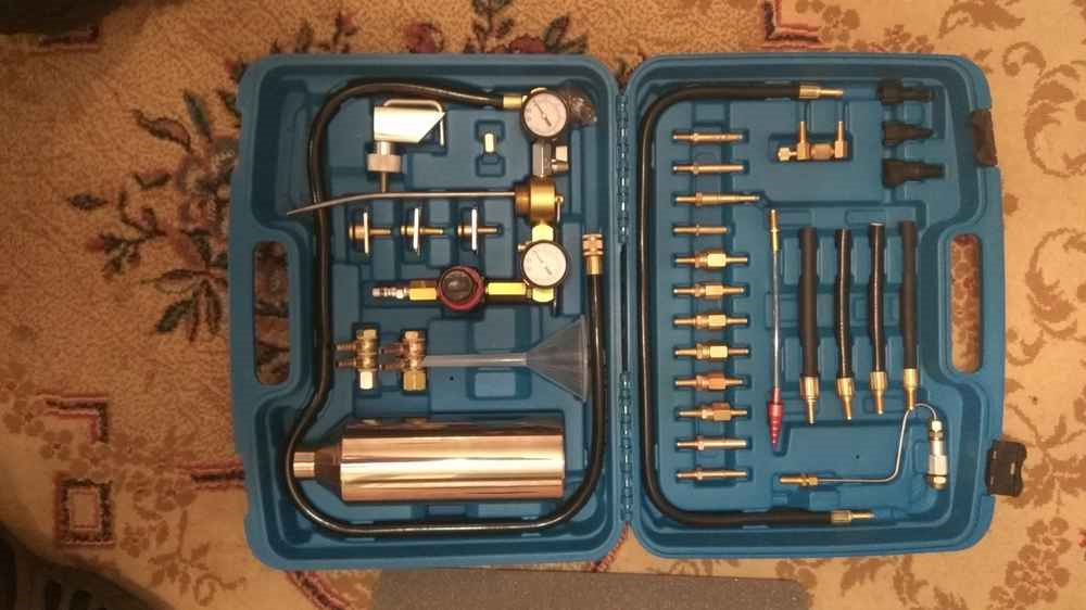

Имею похожий набор для промывки. Куда правильно подключить шланг ? Я первый раз подключал к ТНВД.
К топливной магистрале правильно подключать
Макс ты про что именно в колбе
В этих установках можно посмотреть уровень жижи?
