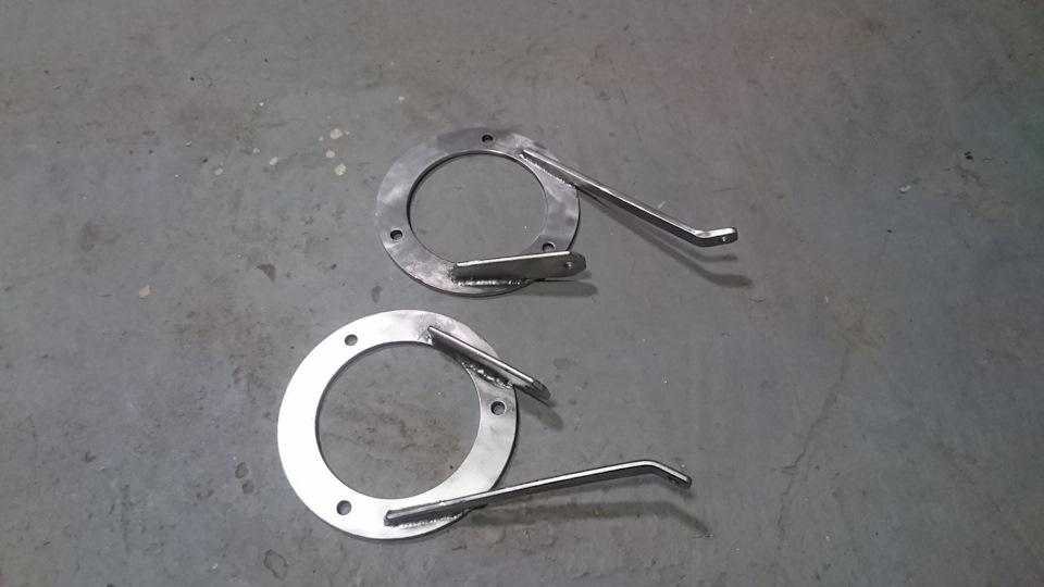

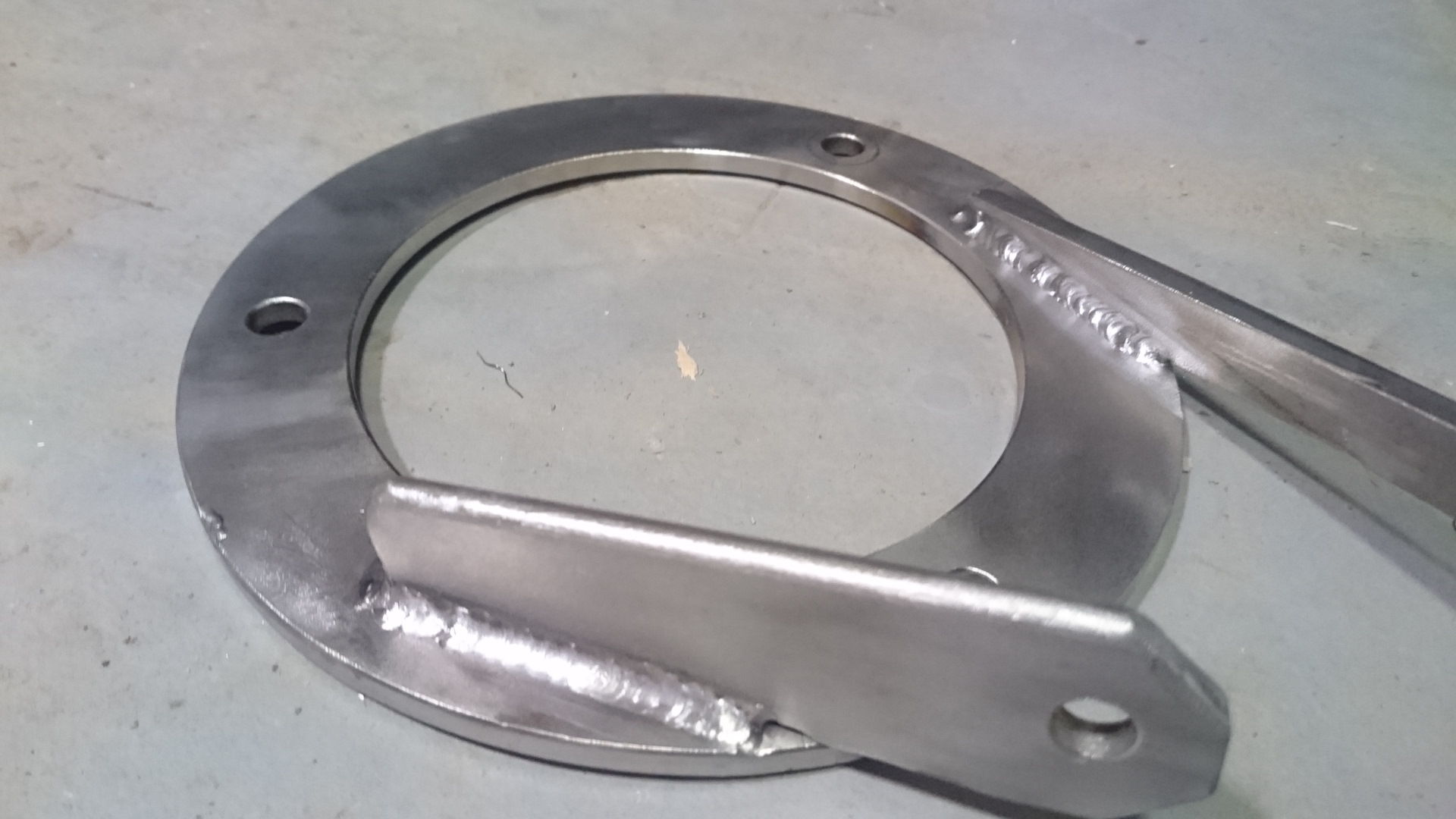

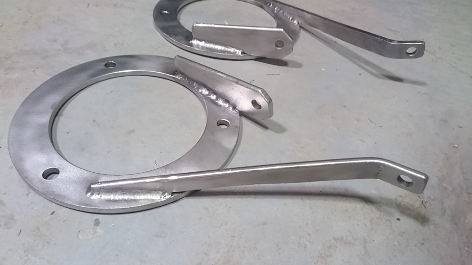

Давно хотелось установить распорки, рассматривал б/у, новьё и тд. Решил себя озадачить и изготовить из того, что было под рукой. А это нержавеющая труба 20 мм с толщиной 1,5 мм и нержавеющий лист толщиной 5 мм. В интернете так же нашел чертежи, но на них не было нужных размеров. Пришлось самому всё по новой промерять, замерять, чертить. Благо, есть люди на работе (токаря) которые в свободное время мне помогали.
Вобщем когда все детали были готовы, принялся за подгонку, после на аргоновую сварку, далее на установку.
С передней распоркой особых проблем не было. А вот с задней пришлось повозится. Её я зделал 4-й точечной. Пришлось сверлить кузов в местах где установлены заводские петли для крепления багажа. Многие их демонтируют, но я оставил их. Теперь надо поставить полку для зонтика, но там надо будет её подрезать и снизу и по краям, не влезает.
После всей подгонки задней распорки, я проклеил пол и задние крылтя вибропластом в 2 мм. Шума стало на много меньше и прохождение неровностей, рельс и полицейских столо на много тише.
Ощущения после всей установки в рулежке особо не почуствовал, ожидание и реальность. Но заметил, что машина стала немного отзывчивее и более послушной в поворотах.
В планах изготовить боковые распорки в крылья и нижние зад, перед.
Всем спасибо, мира и добра!

аккуратно получилось. Макс красавчег!
Верхние слабовато выглядит. А так отлично, для самовара
Это только выглядит слабо, а так крепкая штука!
