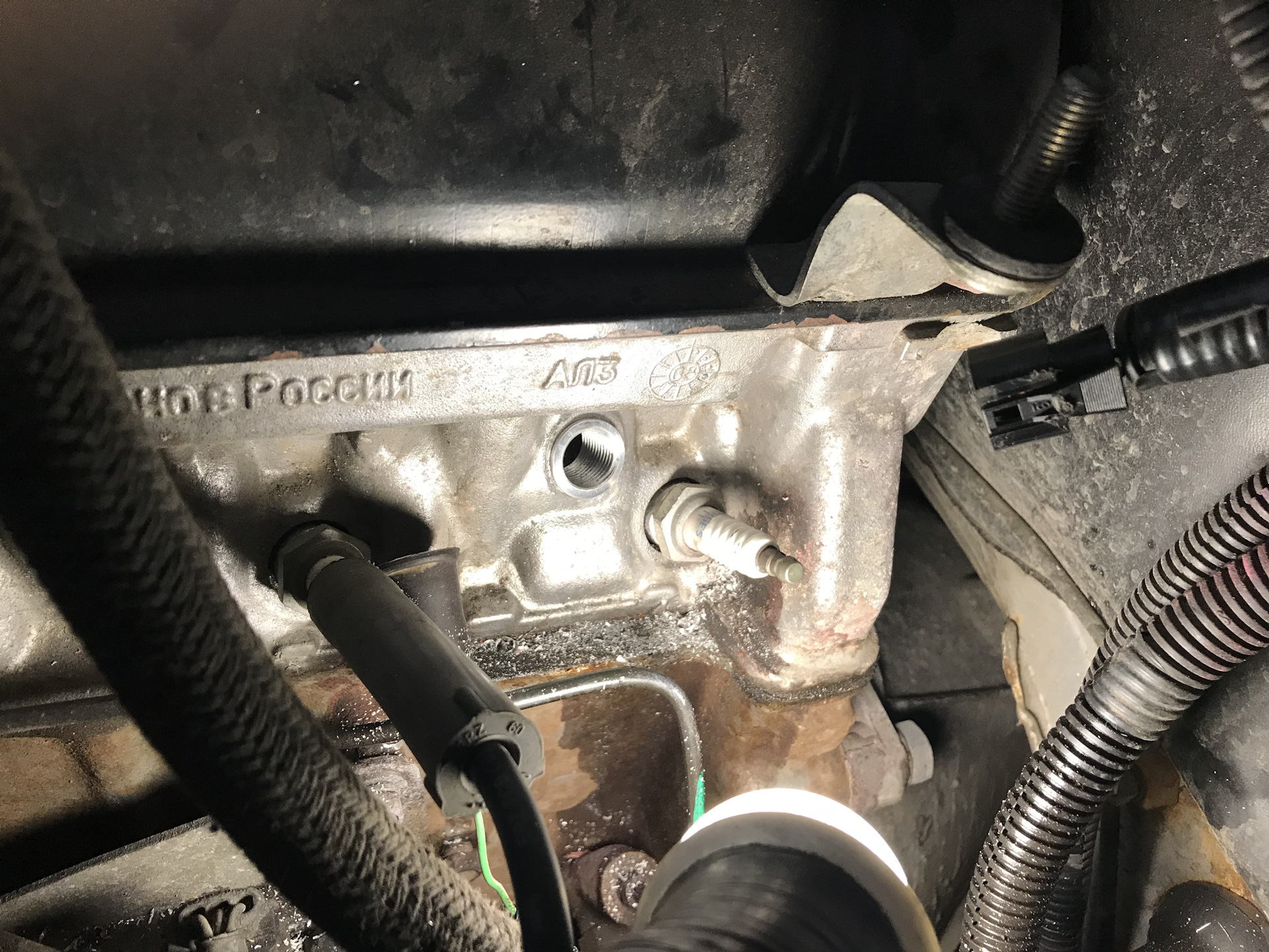

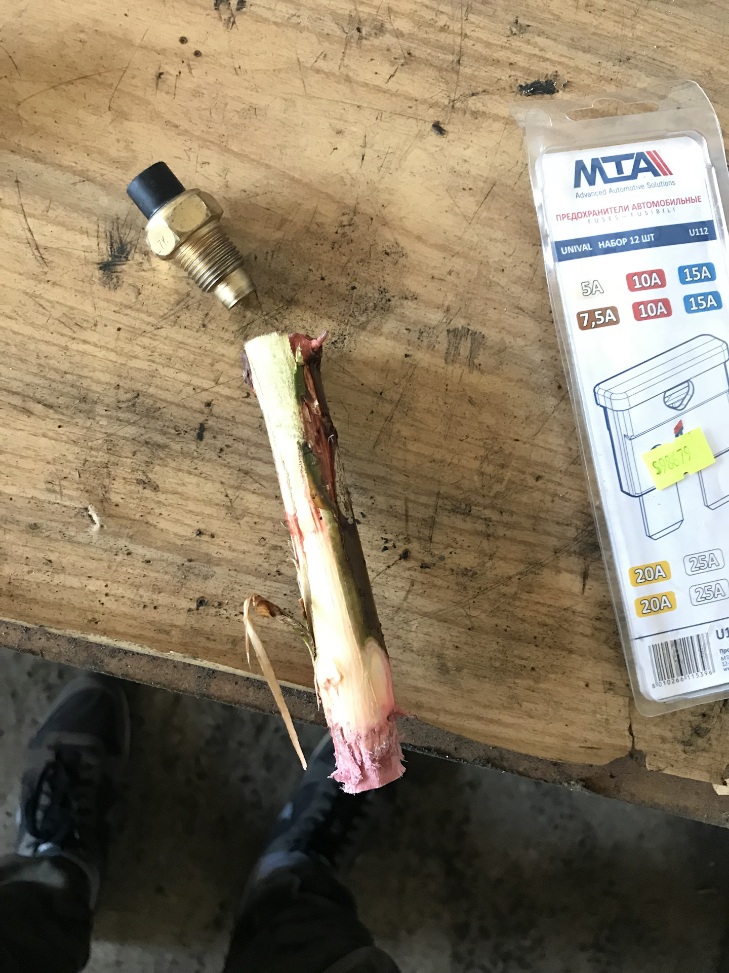

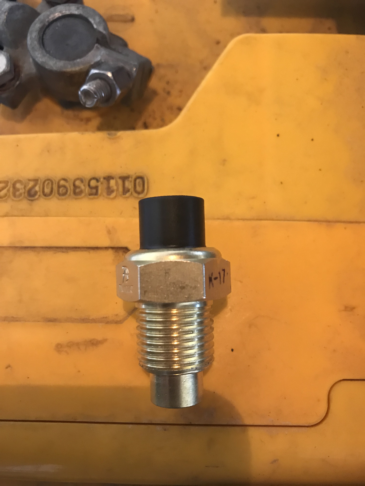

Всем привет)) сегодня в сервисе мы решали проблему сорванной резьбы на ГБЦ(головке блока цилиндров) так как при замене датчика температуры ее сорвали и пришлось заказывать у мастера специальную футорку, чтобы через нее заново установить новый датчик. Чтобы доехать до сервиса пришлось забить просто деревянный колышек вместо датчика…
На специальный клей установить не удалось, так как наша гбц его не приняла и тек антифриз все равно. Решили установить футорку и датчик просто на герметик.
Дополнение
Футорка сломалась пополам, так как оказалась очень тонкой, пока что ввернули на место датчика заглушку в виде стягивающего устройства для рулевых тяг от 2110 размером 18на1.5. Немного подтекает даже с герметиком, жду новую футорку, более толстую в этот раз))

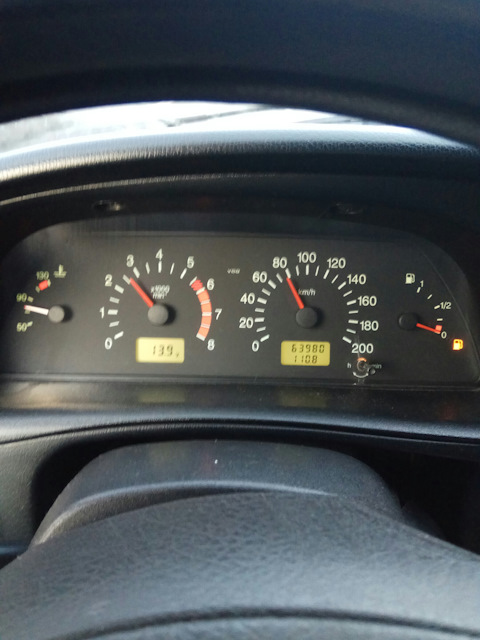

…спустя сутки видимо герметик подсох и перестал капать антифриз, сейчас все работает хорошо, но на приборке температуру не показывает из-за отсутствия датчика, так что надо будет это устранить
