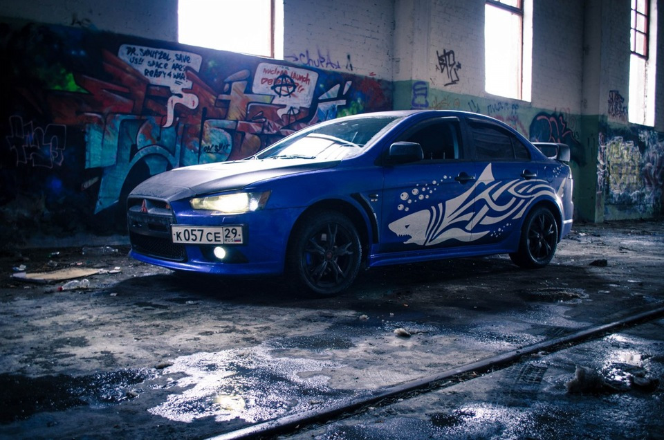

Всем привет. Запись временная, задумался таки о том чтобы сменить оригинальные диски на что нибудь другое, но без замены автошин, резина еще в нормальном состоянии. Соответственно смотрю диски на 16.
Если я правильно понимаю то параметры моих дисков следующие:
Размер диска: R 16 на
Ширина 6,5JJ,
Сверловка 5*114,3мм
Вылет 46
Посадочный диаметр ступицы 67,1мм.
Вопрос такой, подойдут ли мне на мою резину (205/60/16) новые диски с параметрами: 7x16, 5/114,3 ET45 67,1, их ширина от старых дисков немного отличается.
И еще вопрос подойдут ли диски с параметрами : 7x16, 5/114,3 ET45 73,1 нужно ли докупать проставочные кольца, если да то какие (пластиковые, алюминиевые), насколько это влияет на безопасность или еще что?
Приглянулись диски Енкей, а цвет который мне больше нравится имеет как раз ЦО на 73,1.

Всё предложенное подойдет.На ступицу переход через кольцо, практикуется повсеместно из-за большей унифицированности колесного диска.
Прома хорошие диски кованные
Прома кованные есть?
На 7 ширину резина встанет, если хочешь диск с ЦО большим чем твоя ступица, то просто покупаешь проставочные кольца, в твоём случае это 73.1-67.1, у меня были пластиковые никаких проблем небыло
