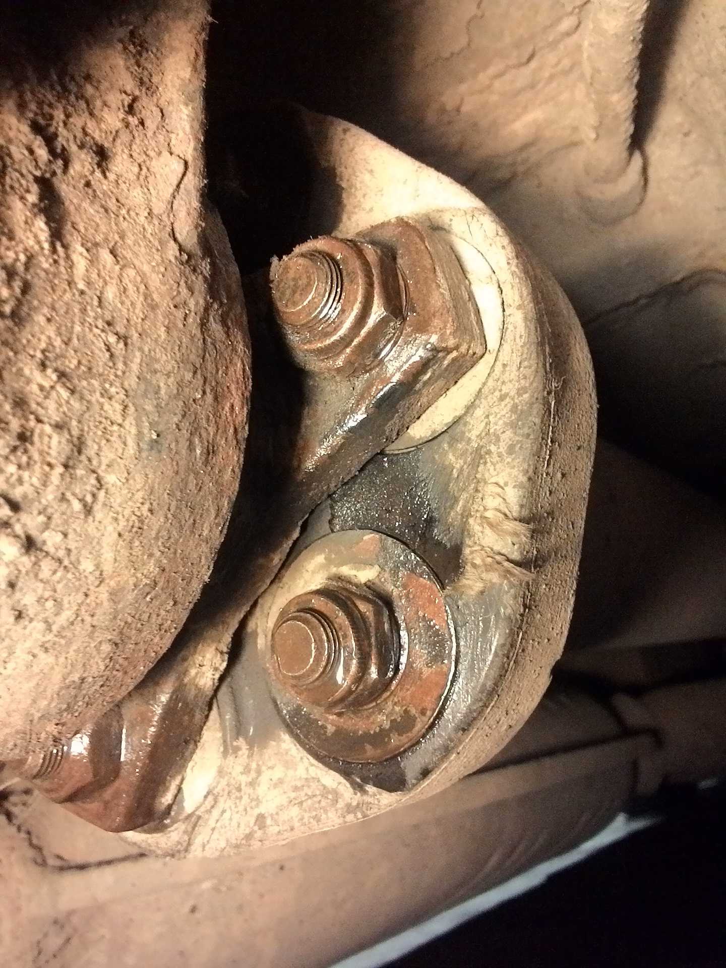

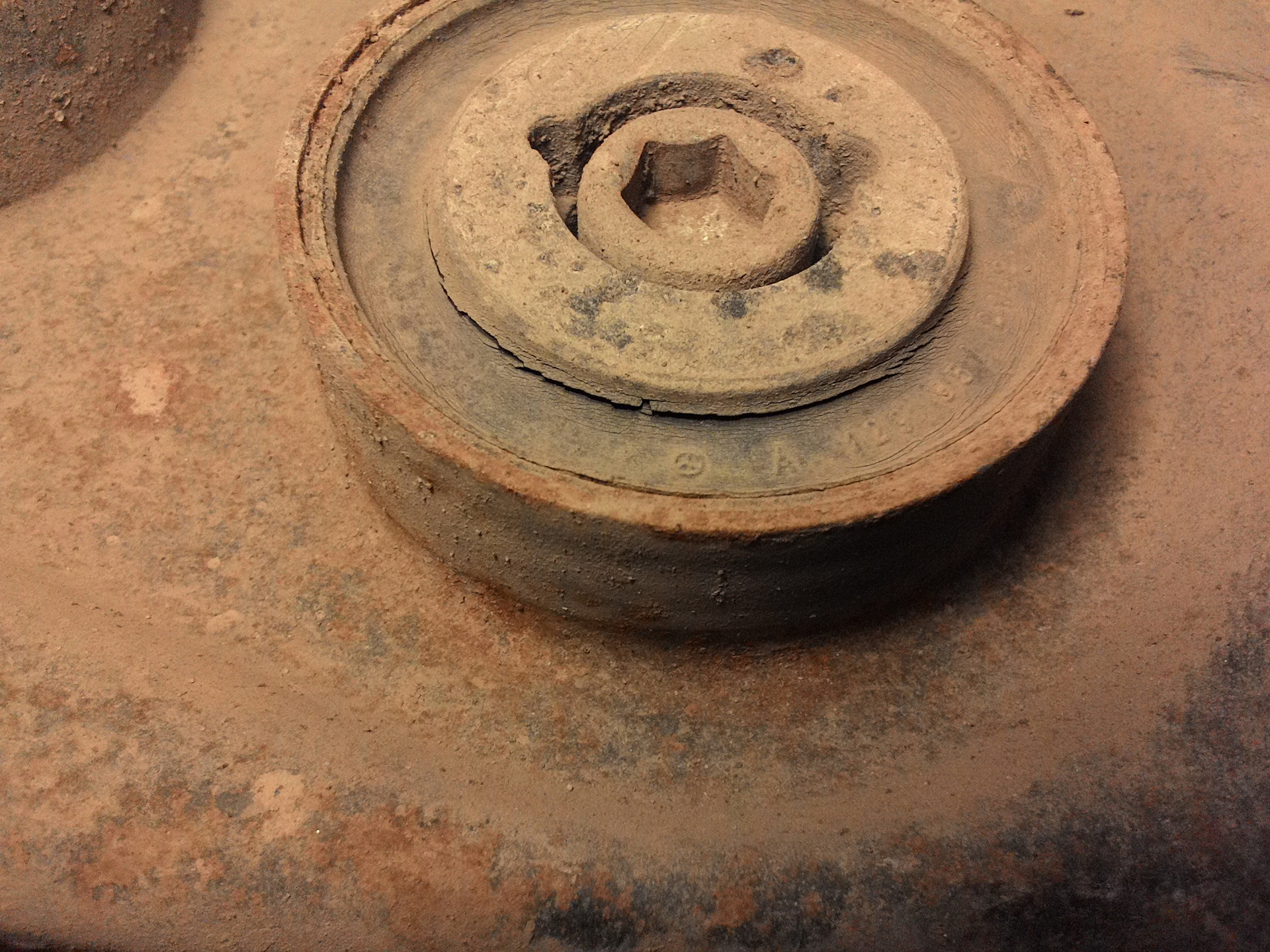

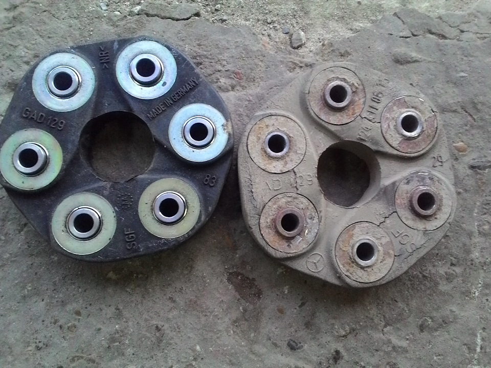

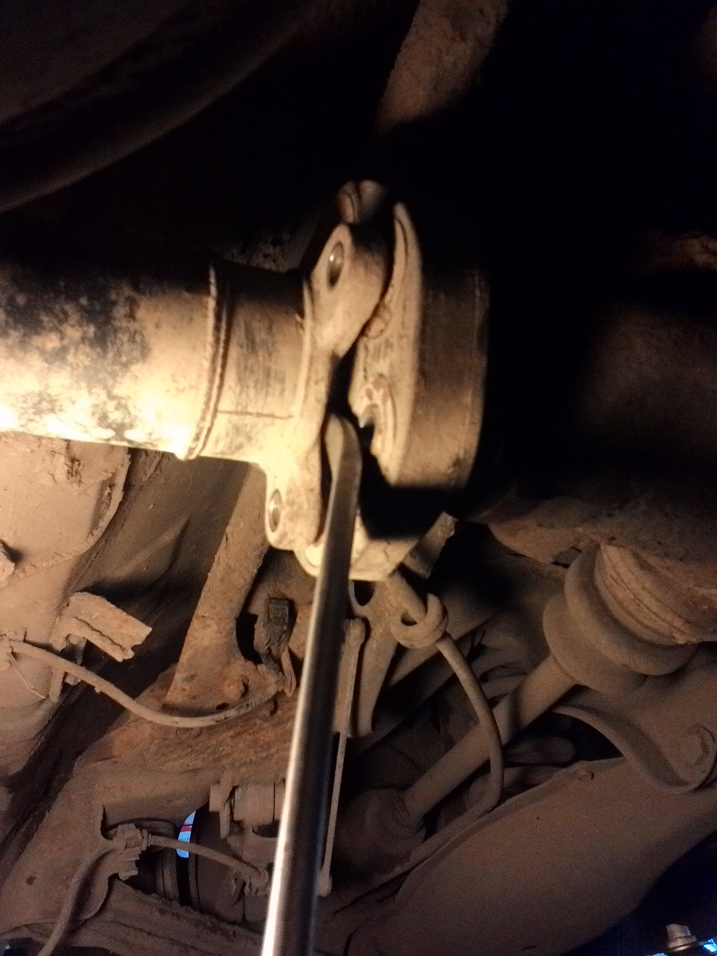

В этот раз речь пойдет о муфте карданного вала. Эти мерседесы перестали выпускать 16 лет назад. Многие детали до сих пор стоят родные, и непонятно как еще работают на авто. Вот и моя муфта кардана была уже на последнем издыхании, никем никогда не менялась.
Я решил это исправить.

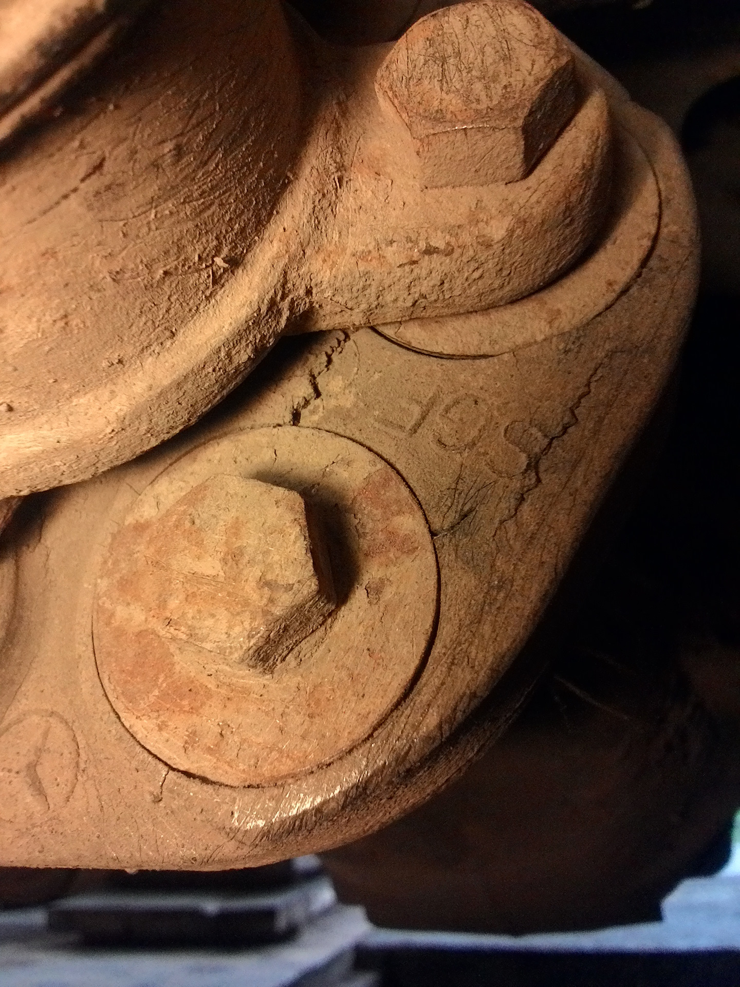

Подскажите вибрации после замены не стало? многие пишут поменял муфты кордана стали вибрации на скорости появлятся
Есть вибрация на 110. Но сделал из за боязни что разорвет ее. Корд уже торчал

Залезь. Посмотри внешне на муфту. Глубокие трещины и разрывы с торчащим кордом не допускаются.

Я поставил такую пол года назад теперь хочу откопать свою старую, оригинальную с одной трещиной и поставить обратно, потому что это гавно разорвалось и потек сальник
Что то феби не хвалят. Но я сам не пользовался этой маркой, так что не могу судить о качестве запчастей этой марки.
такую же ставил себе недавно, один в один как оригинал.пока все хорошо, проблем никаких
