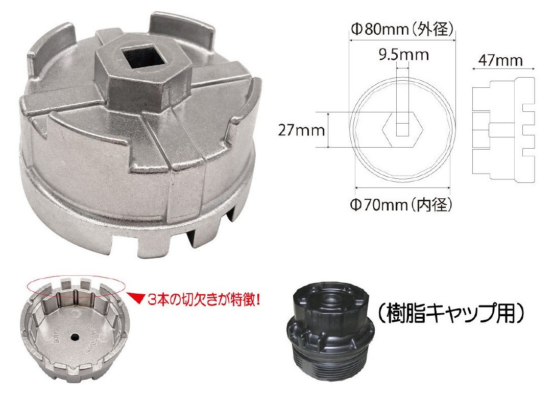

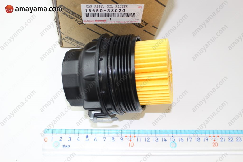

Тойота применяет крышки фильтра на 14 граней 64.5mm, но разной формы (1️⃣ и 2️⃣) в зависимости от серии ДВС (см. рис. выше):

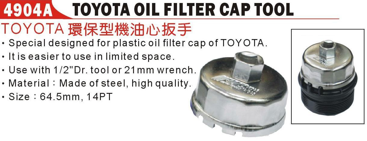

1️⃣. На ДВС ZR 1.8L (Prius, Corolla, CT200h и др.) стоят глухие пластиковые крышки 15620-37010. Для них, разработаны специализированные съёмники, разработанные специально для крышки такой формы:

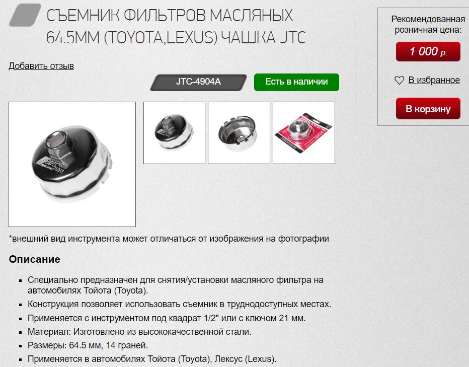

— 👍 JTC JTC-4904A (Тайвань, сталь, 1/2", 21mm). Продается у нас, в Японии, в Сев. Америке.

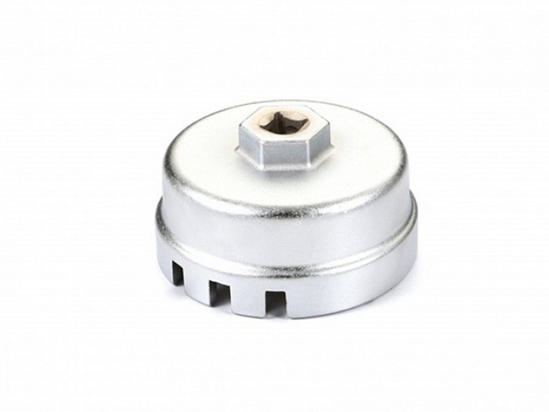

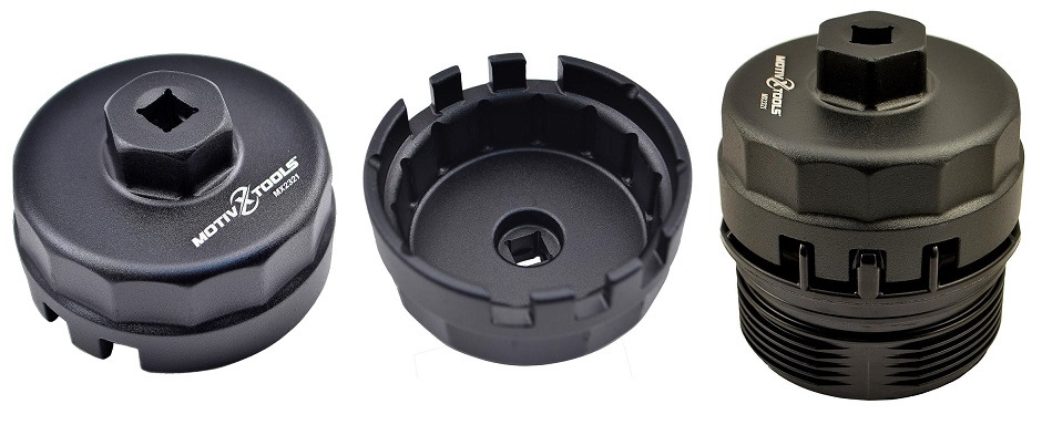

— Wolf's Head (Lih Yann) WH-901T (Тайвань, алюминий, 3/8", 27mm). У нас его можно купить, как МАСТАК 103-44164.
— FIRSTINFO F3545A (Тайвань, алюминий, 3/8", 27mm). В США можно купить под маркой Motivx MX2321, а также Capri. В Европе — Facom DEP.T1.
— Неизвестный мне завод, артикулы — МАСТАК 103-44645, BGS 998, Blue Print ADT35503, Zimber Tools ZR-36OFW11 и т. д.

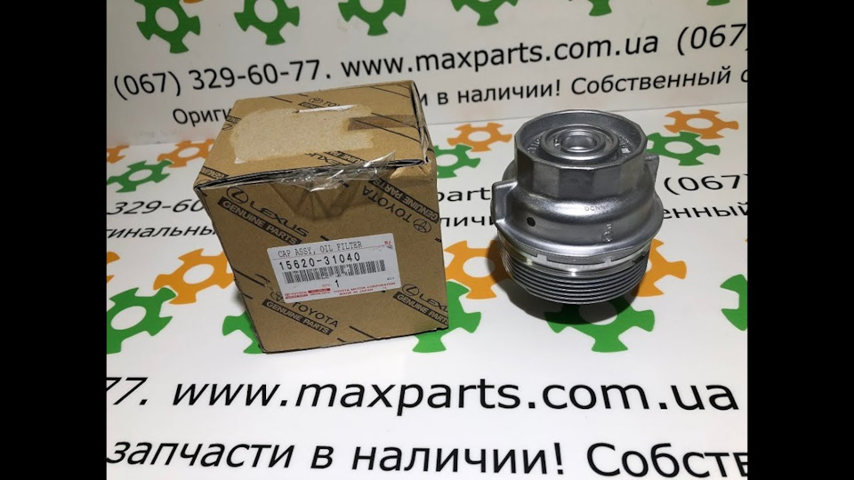

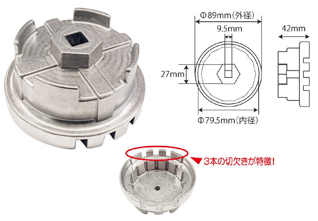

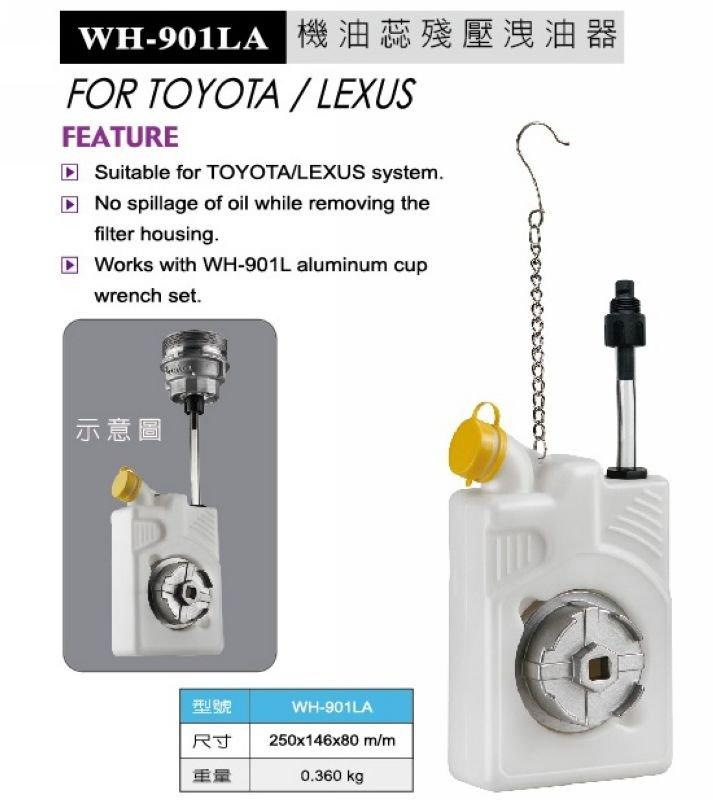

2️⃣. На ДВС AR, GR и др. 2-5.7L крышка фильтра немного иной формы, со сливным клапаном, может быть как пластиковой 15620-36020 (15620-26020), так и металлической 15620-31060. Есть вариант металлической без слива — 15620-31040. Съёмники для нее:
— 👍 JTC JTC-4859A (сталь, 1/2", 21mm)
— Wolf's Head (Lih Yann) WH-901LA — набор для замены масла и фильтра с такой крышкой.
Съёмник отдельно — WH-901L (алюминий, 3/8", 27mm). Он же под маркой МАСТАК 103-44154.
Трубка отдельно — WH-930L.
— FIRSTINFO F3545B (алюминий, 3/8", 27mm). В США — Motivx MX2320 (алюминий, 3/8", 27mm). Они также предлагают трубку для слива.

❕ Алюминий может треснуть при хорошем усилии.

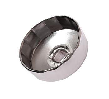

❌ На фото ниже универсальный съёмник 64-65 мм (якобы для Тойоты) — НЕ ПОДХОДИТ! Норовит соскользнуть — испортите грани крышки.

а где такой набор с канистрой для слива можно купить?
Шланг есть на Амазоне. Может на Али есть. Искать "Oil Filter Drain Hose for Toyota". А канистру любую можно приспособить.
Да, на али нашел, спасибо

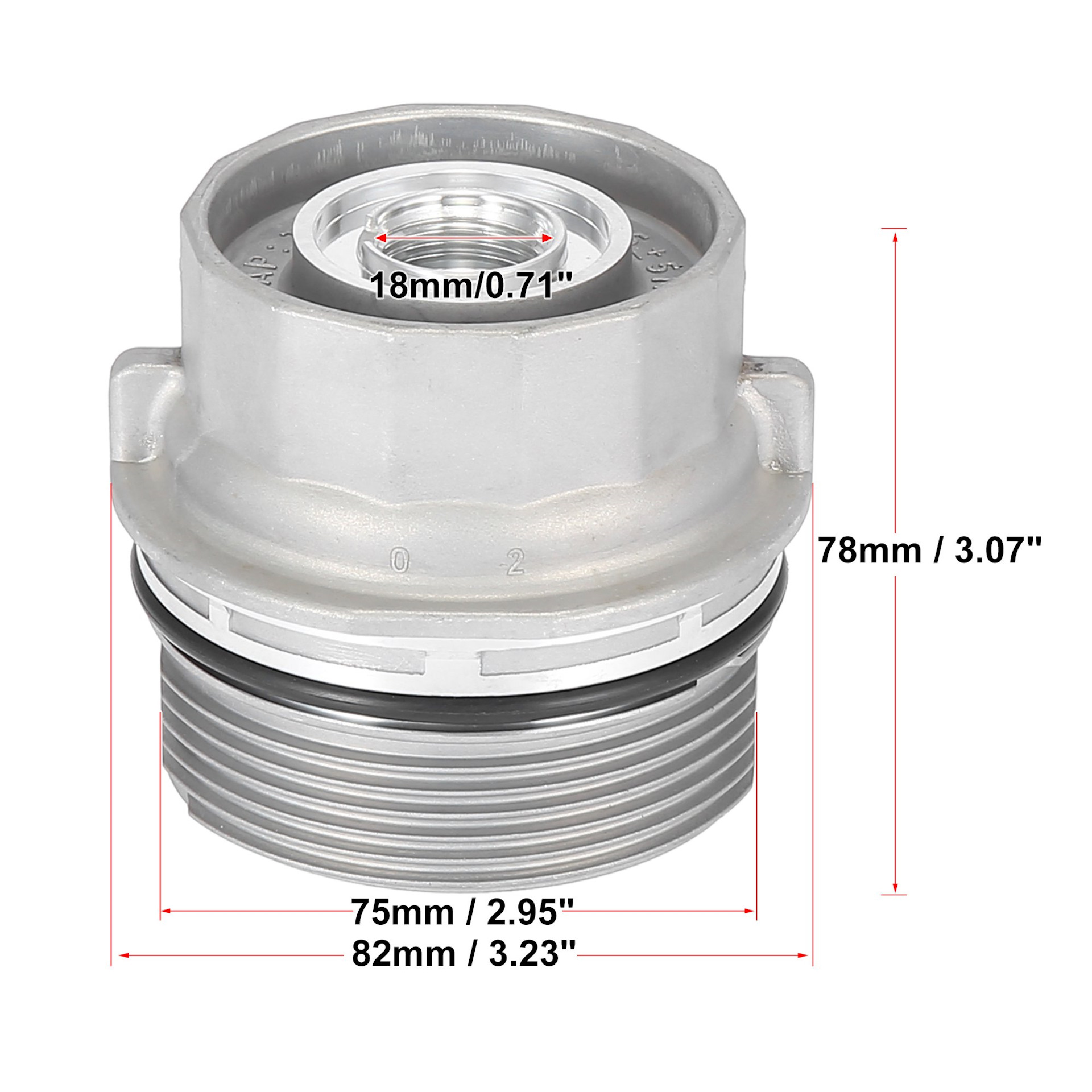

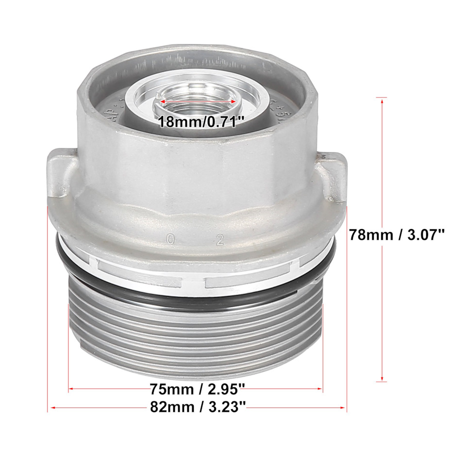

Подскажите, а сами корпуса фильтров между собой взаимозаменяемые?
В большинстве случаев — нет.

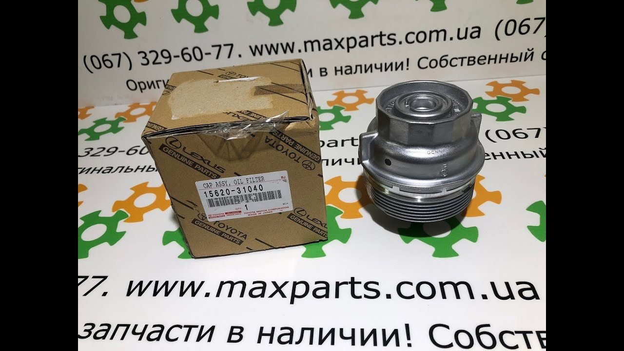

У вас написано-на ДВС AR, GR и др. 2-5.7L крышка фильтра немного иной формы, со сливным клапаном, может быть как пластиковой 15620-36020 (15620-26020), так и металлической 15620-31060. Есть вариант металлической без слива — 15620-31040.
Но на самом деле у 15620-31040 длина флейты больше чем у 15620-31060. У 15620-31040 выступает относительно корпуса где-то на 3 см, на 15620-31060 миллиметров на 5.
У меня с завода установлена пластиковая-15620-36020. Хочу подобрать аналог, но металлическую.
Надо смотреть все корпуса по каталогу, которые применялись на вашем двигателе. Если там корпус один, а крышки были разные, то это возможно. Может вставка другая просто будет.

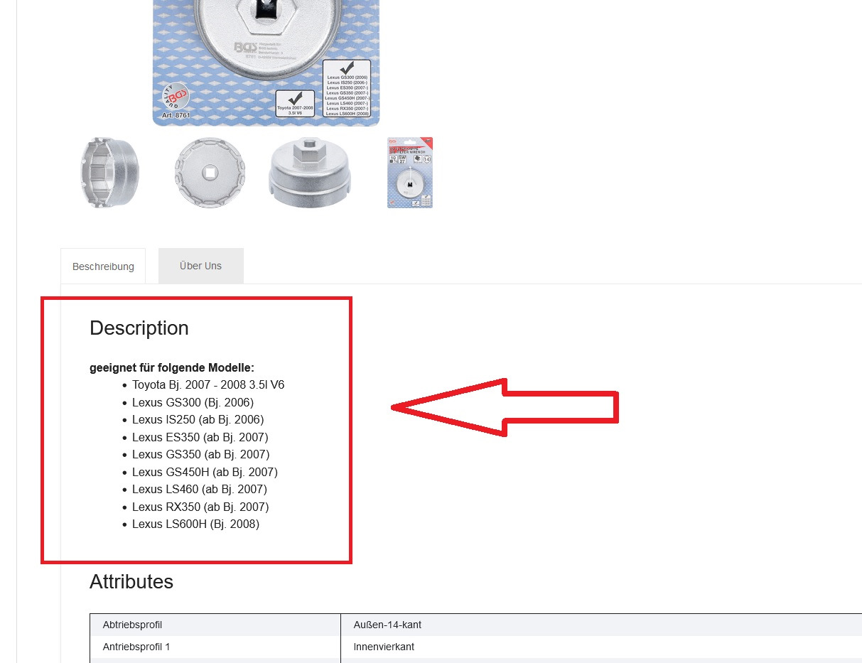

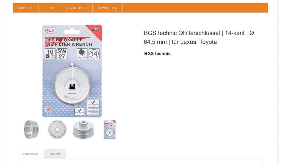

Здаров друг! у меня здесь задача с приобретением съемникам
нашел съемник, стоит тойота/лексус 64.5мм / 14 граней, но приуса 30 в списке нет, хочу у тебя поинтересоваться, подойдет этот съемник на приус 30?!
скрины прилагаю:
Привет. Не подойдет.
пипец! какой тогда взять…я просто живу в другой стране и срочно надо съемник…я забиваю у себя на сайте на ебеи…а мне выдает на 65мм на приус30 а у тебя 64.5мм…я уже не знаю что делать…все эти артикль номера у меня на сайтах нет, что у тебя на странички
MaxKaminsky

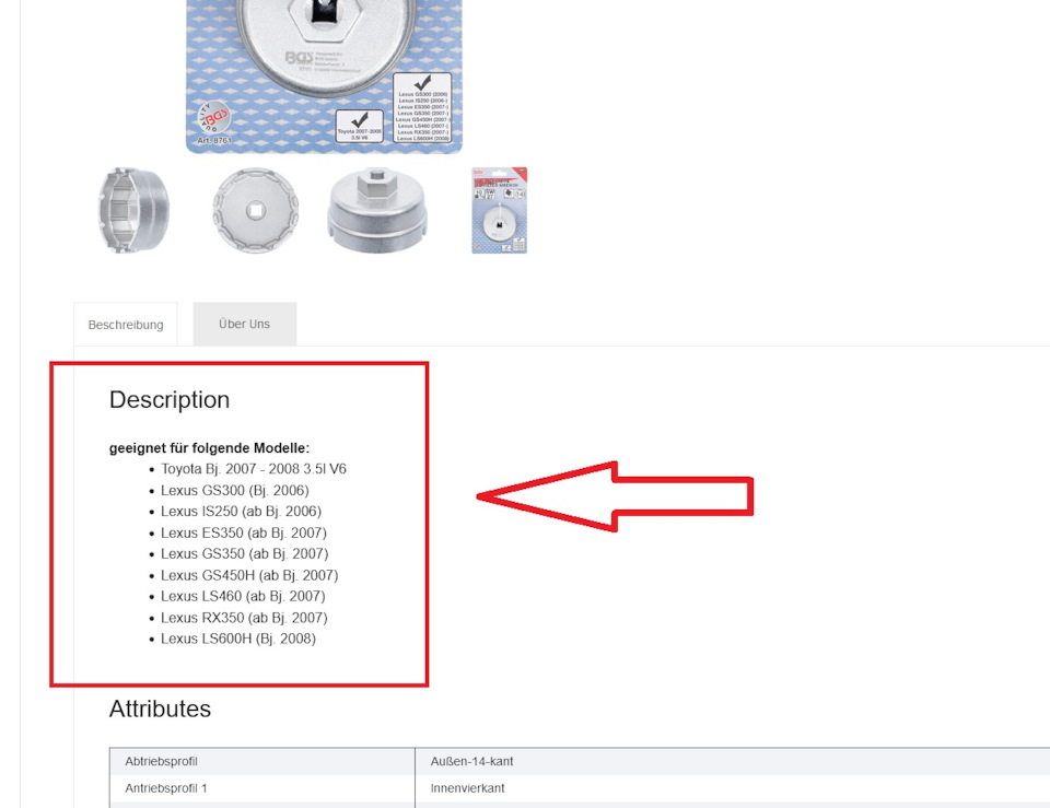

а этот подойдет?!

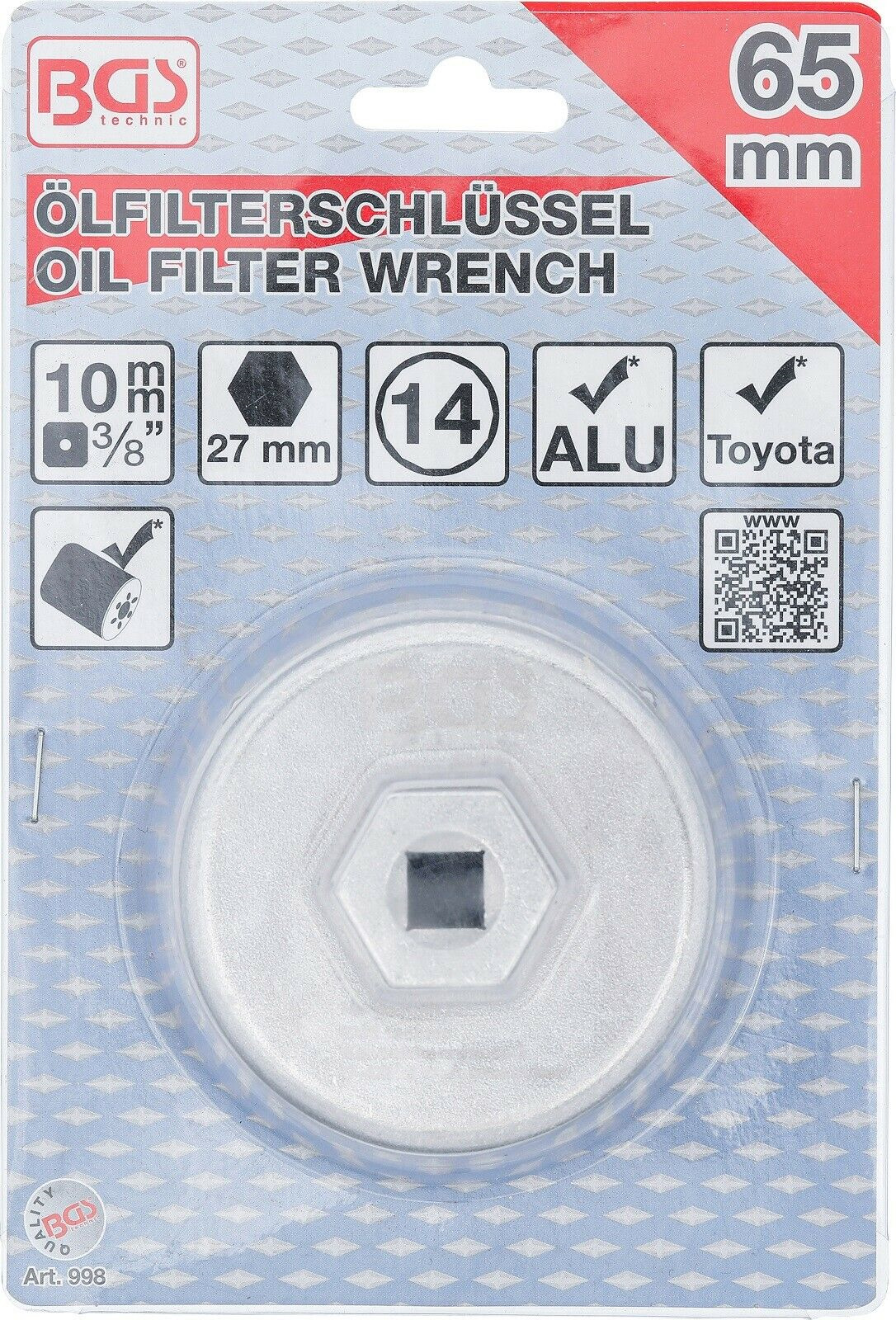

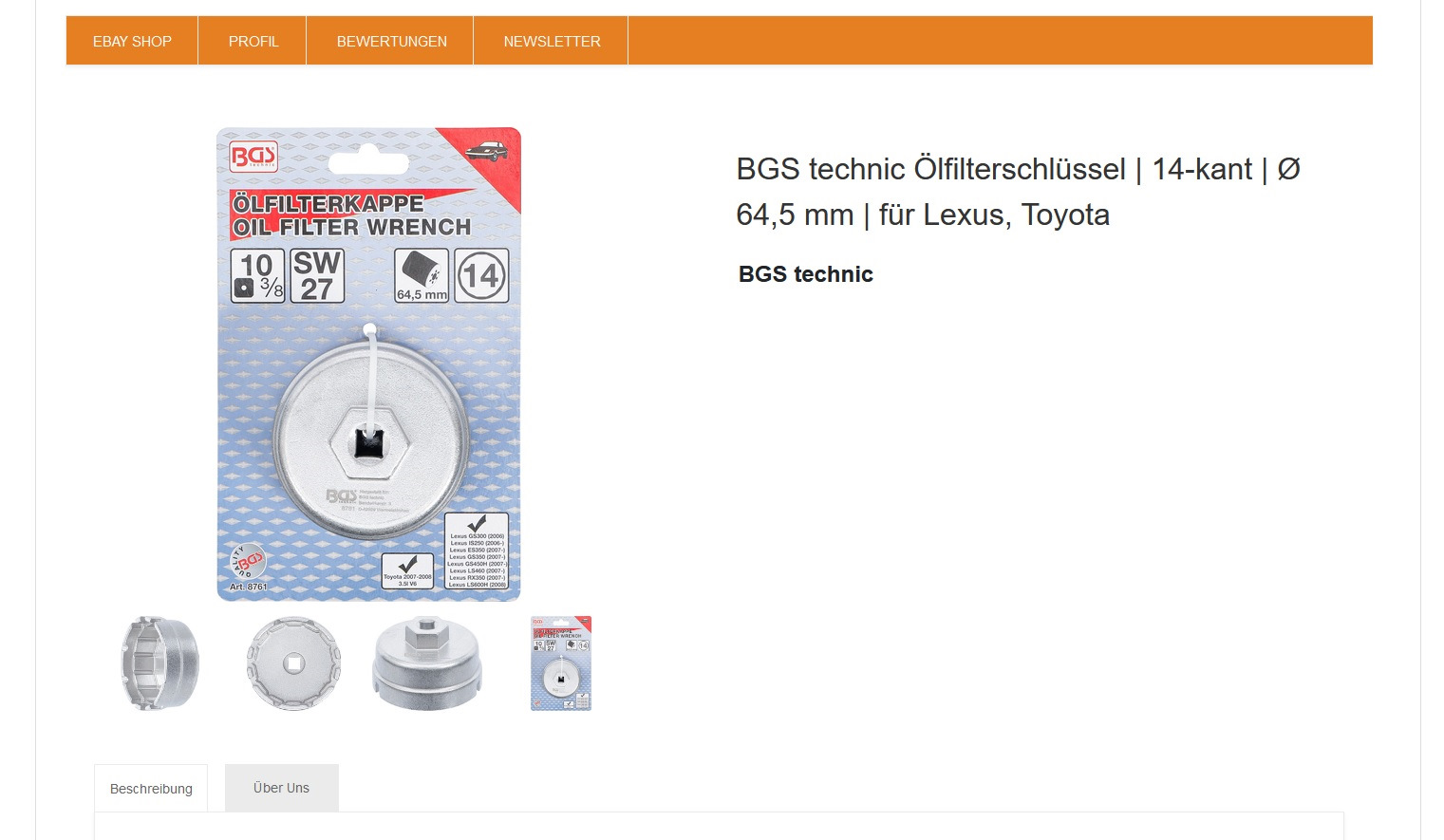

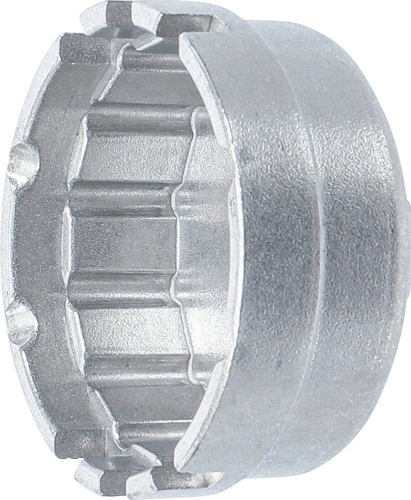

BGS 998 подойдет, только он непрочный, там в отзывах фото:
www.amazon.de/-/en/998-Fi…ed-Diameter/dp/B00C8VVRP6
Такой под разными марками есть, например, Blue Print ADT35503:
www.amazon.de/Blue-Print-…erschlüssel/dp/B00B8YB3ZI

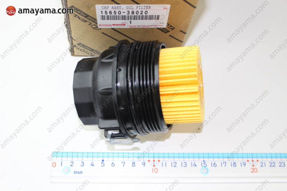

Берите ключ Автодело Артикул- 40529, подходит для всех разборных фильтров тойота со сменным картриджем. LC 200, Corolla, RAV 4, Auris, Yaris, и т.д.www.drive2.ru/l/569664122250068043/

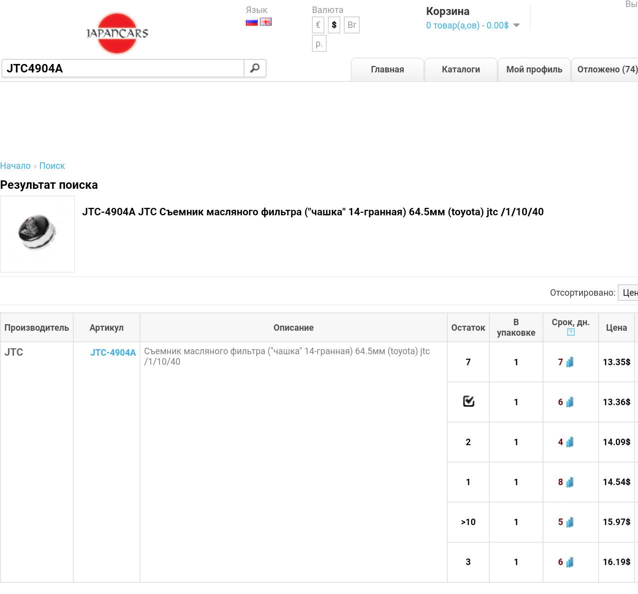

Крышка у вас 15620-37010 — значит ответная часть-съёмник JTC-4904A.

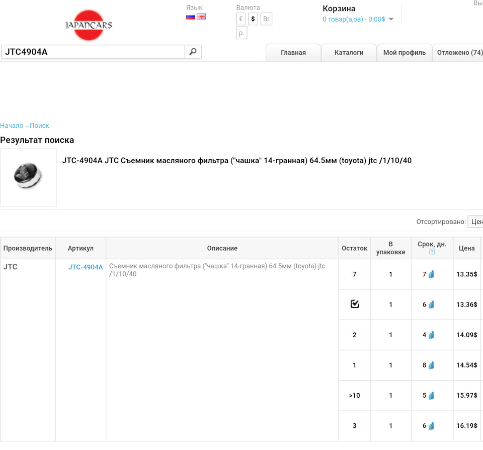

Добрый день! подскажите, пожалуйста. на такую крышку какой из JTC подойдет? JTC-4904A или JTC-4859A
Дзень добры. 4859.
большое спасибо!

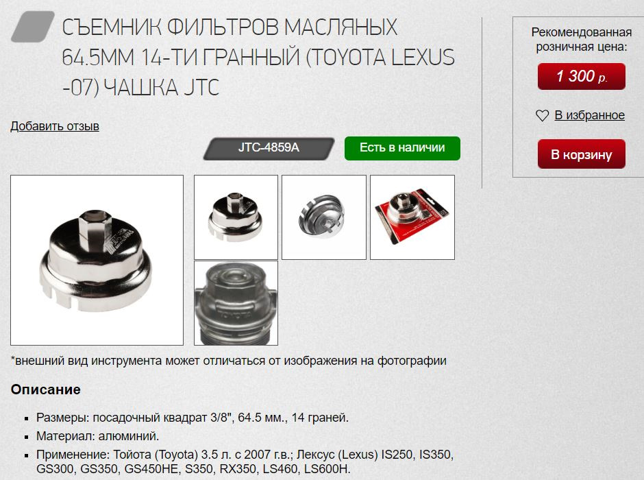

Мах, приветствую! Подскажите, пожалуйста, какой съёмник подойдёт для Тойоты Рав4 4 2018 года впуска, двигатель 2AR-FE 2.5 литра?Хороший по качеству и, если можно номер и производителя.
Привет. JTC-4859A. Про AR написано у меня — съёмник 2️⃣.

Подскажите, на Тойоту Короллу XI (2014 года) с двигателем 1zr-fe (V 1,6л) какой нужен съемник? Батя попросил купить, а я уже всю голову сломал — не врубаюсь, какой подойдет!
1️⃣ Из них JTC JTC-4904A — самый качественный.
А в чем отличие между JTC-4859A (3/8) и JTC-4904A (1/2). Число граней одинаково, диаметр одинаковый. Способ захвата разный (цена разная, при этом)?
JTC-4859A другой формы для другой крышки — ниже и и шире. Они несовместимы!

Добрый день! Подскажите, вот у меня Лексус RX270, 2011 год. Номер корпуса под фильтр — 15620-36020. У RX350 в этом же кузове номер корпуса другой. В описании JTC4859A, нет RX270. Модель съёмника JTC4904A мне не подойдёт что ли? По фото наоборот кажется что он нужен. Вы пишете что JTC4859A подойдёт. Это 100% что надо брать 4859?
Дзень добры. Если точно этот номер крышки, то подойдет съёмник второго типа, он шире и ниже первого. А какой номер у RX350? Напишите ваш кузов или VIN.
На 350 лексус RX, этих годов номер: 15620-31060. Вы имеете ввиду если мой номер: 15620-36020, то мне надо съёмник — JTC4859A ?
Эти крышки одинаковые по форме и со сливом оба. Обе откручиваются с помощью JTC4859A. Такая форма крышки на многих двигателях AR и GR серии.
Получается что съёмник 4904 тоже подойдёт? Он просто дешевле. В чем их различия для моего авто?
Не подойдет. Имею в виду, что крышки 15620-31060 (алюминий) и 15620-36020 (пластик) — одинаковые по форме. Сейчас дополню запись этой алюминиевой крышкой от GR-серии.

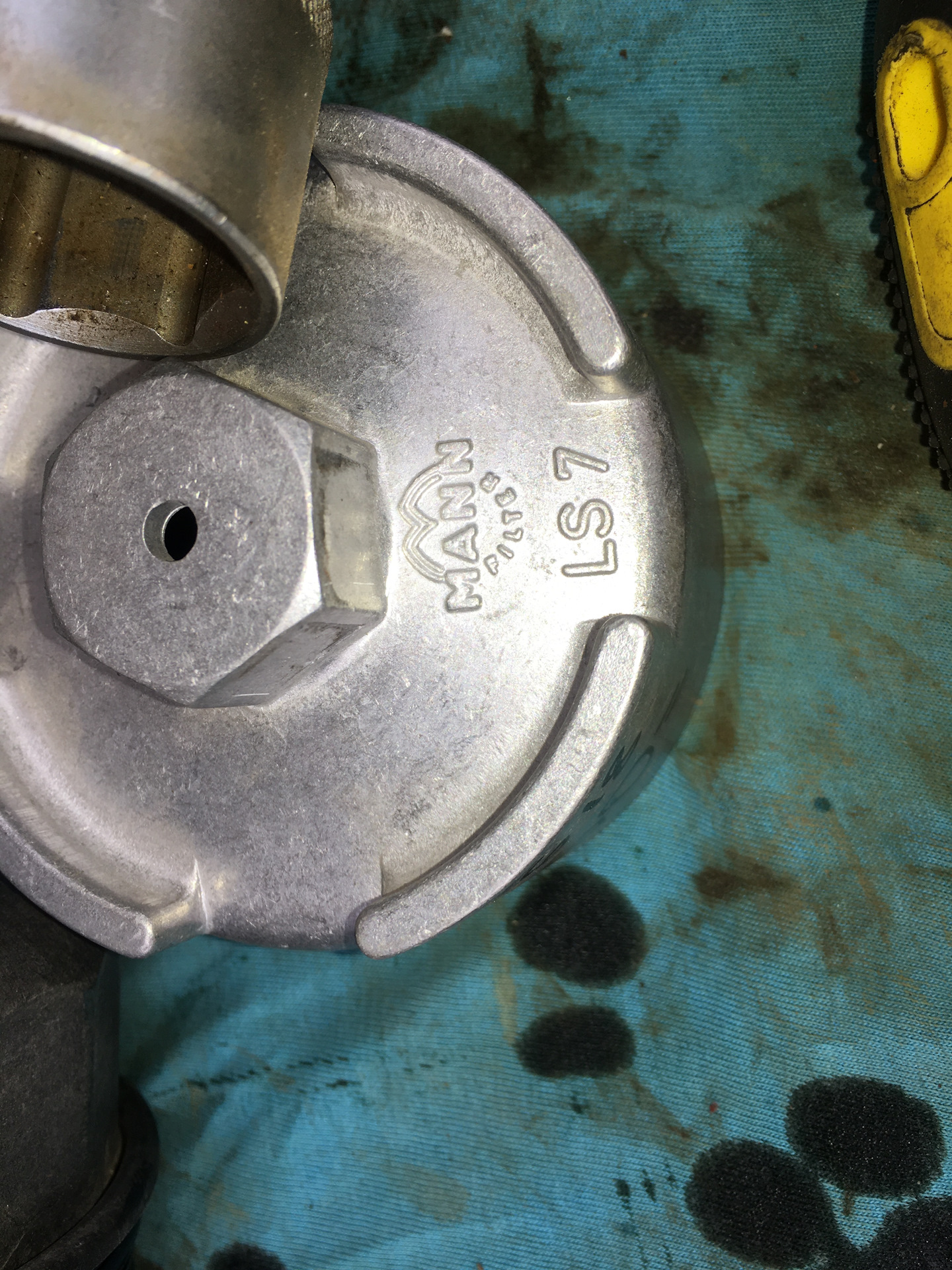

Еще есть вариант от MAAN FILTER, съемник-чашка LS7, для всех фильтров даметром 76мм/14 граней, заказывал здесь
autopiter.ru цена 250 руб.
Есть такой Mann на 64,5 мм?
Force 6316514 632,00 руб. =
Manover MR65X14 231,00 руб.
У Mann тоже есть, но надо лопатить гуглу.
Эти не совсем подходят. Они короткие и без вырезов под зацепы. У меня в списке только специализированные. Про них у меня в конце списка написано.

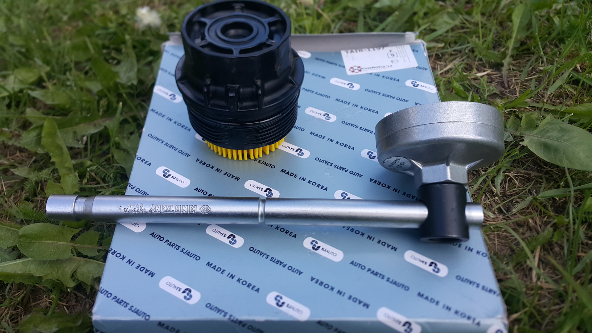

Съемник масляного фильтра 1/2" 64мм (Toyota, Nissan) F-6316514 "FORCE" у меня такой. Одевается на крышку фильтра вообще без проблем, откручивает отлично, без люфта. Снимается бывает тяжеловато (если до этого "глубоко " насадил его :-)
Может у тебя слизаны грани на пластиковой крышке фильтра?
Так у меня практически такой же.
Может быть. До меня снимали на СТО всякими универсальными и пошкрябали корпус.
У меня такой кокой ты хочешь, чесно он тоже плохо налазиет и снимать потом проблемно.

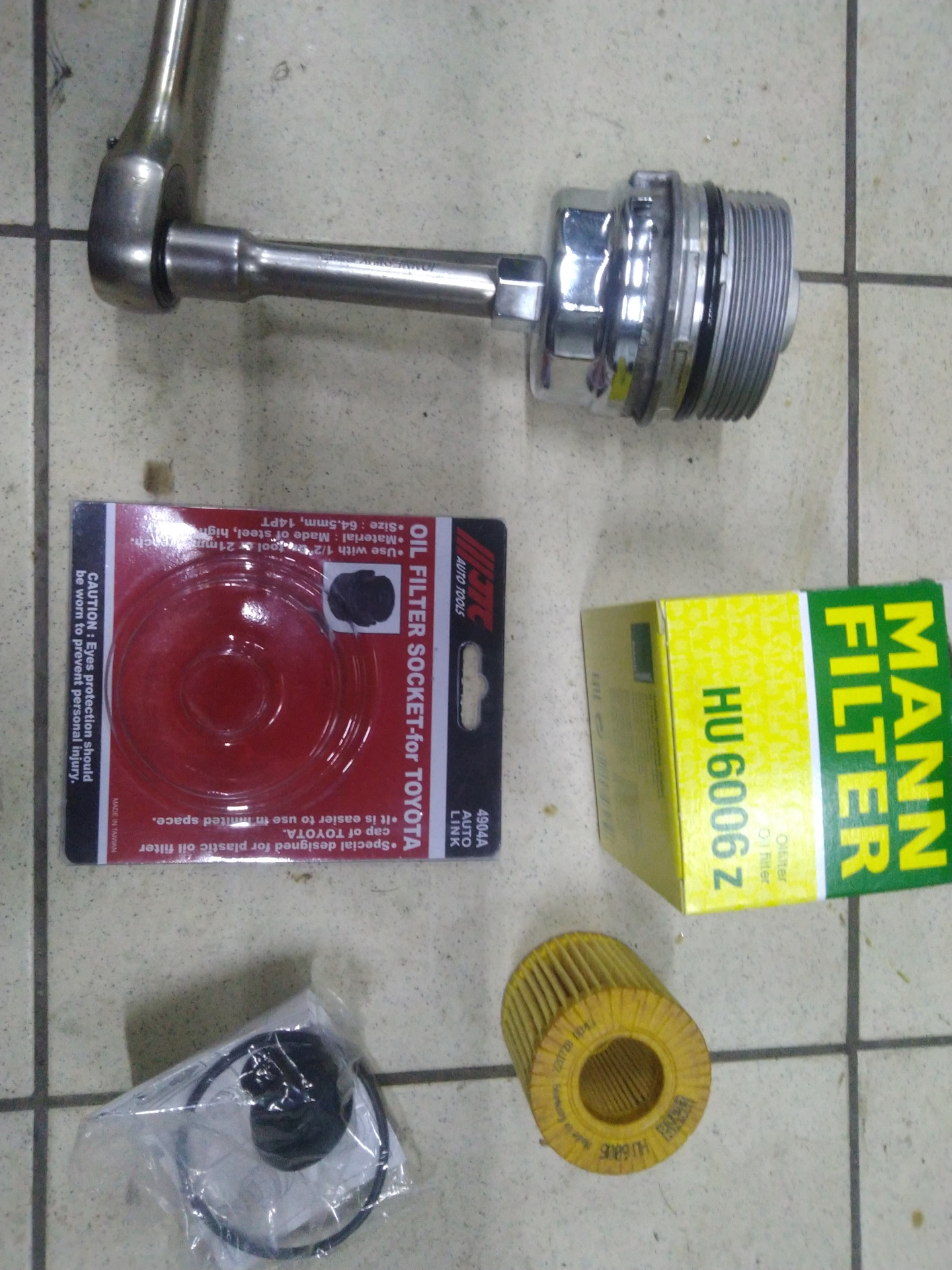

В итоге какой купили и какой подошёл? Сам мучаюсь с поиском.
JTC-4904A. Лучше него нет.
И он спокойно надевается, без смазки и ударов молоточка?
С небольшим зазором даже, но держится крепко за счет глубины и зацепов.

Где сейчас этот 4904A можно купить? Ссылка в посте на него нерабочая, а на Амазоне нет.
P.S. Вроде вот здесь есть: www.jtc-autotools.ru
В любом агрегаторе. Пока есть на российских складах. Ссылка на сайт производителя из Минска открывается даже без VPN.
